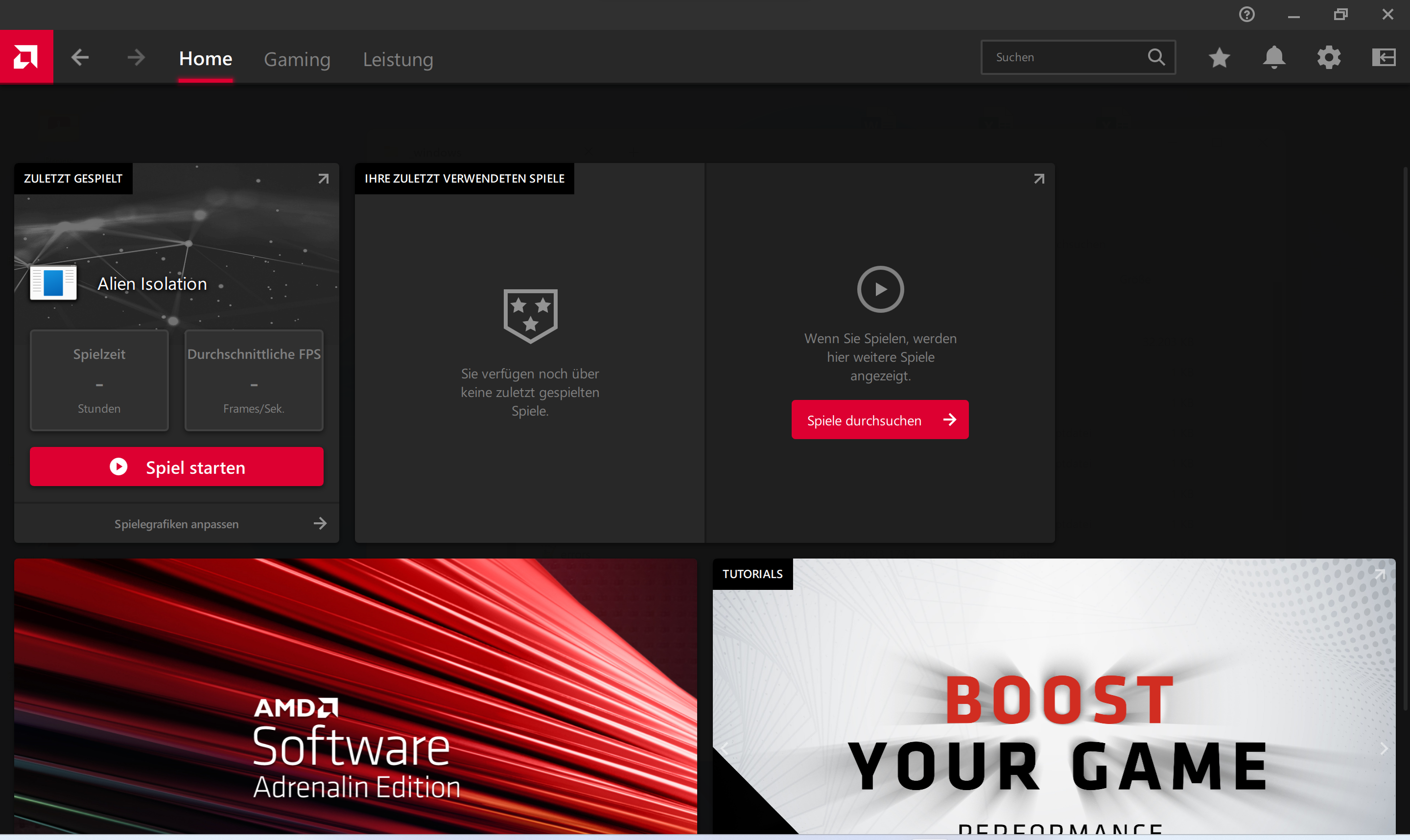

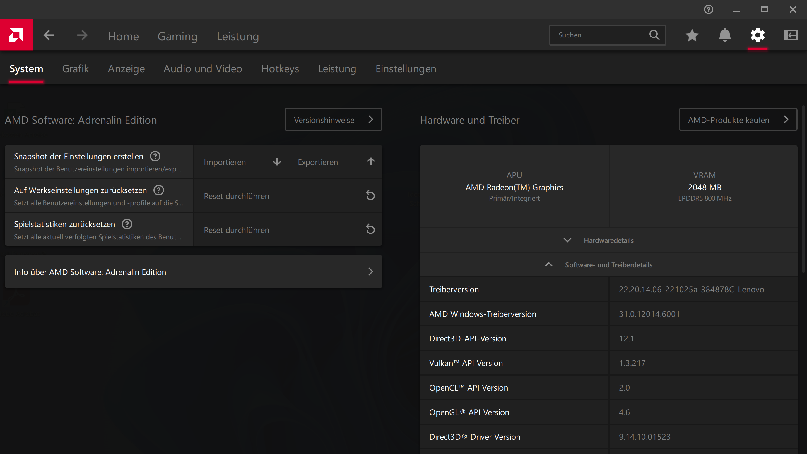

Lenovo Laptop mit
  • Prozessor (CPU): AMD Ryzen 7 6800HS
  • Arbeitsspeicher (RAM): 16GB
  • Grafikkarte: keine dedizierte vorhanden, lediglich die APU
  • Treiberversion: Siehe Screenshot
Ich wollte zuletzt mal wieder "Darkest Dungeon" via Steam spielen, und habe dabei häufig ein Aufflackern von komplett weißen Texturen inklusiver Spielabstürze. Entsprechend wollte ich jetzt mal den Grafiktreiber aktualisieren, ich scheine aber zu blöd? zu sein, die entsprechende Schaltfläche in der Adrenalin-Oberfläche zu finden...?! (siehe Screenshots)
Bei einem Klick auf "Versionshinweise" im Reiter "System", lande ich auf einer "Page not found"-Seite auf der amd.com Domäne.
Interessanterweise ist unter Spiele "Alien Isolation" gelistet, was ich nicht installiert habe und nicht einmal besitze?
Vielen Dank für eure Hilfe :)
Du hast den UWP Windows Update Treiber drauf, die können das nicht.
Musst den Treiber komplett deinstallieren und den "originalen" von AMD nehmen, wenn es einen passenden für dieses System gibt.
Das mit Alien ist nen bekannter "Fehler". Der Treiber sucht nur nach den EXE Files und es gibt wohl eine ai.exe von Windows.

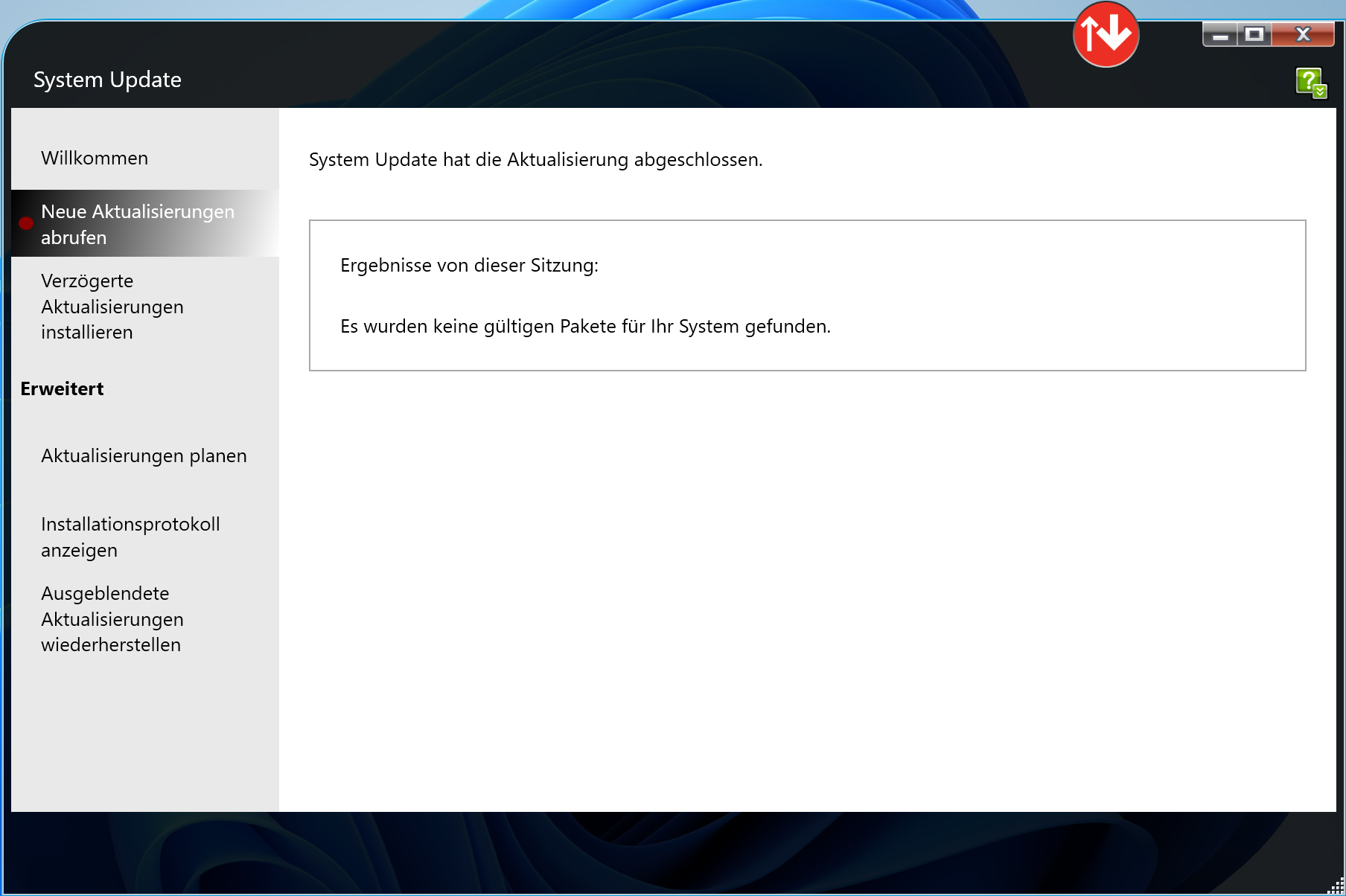

Okay, danke schonmal. Ist es denn im Normalfall ratsam, den OEM Treiber zu ersetzen? Aus der Treiberversion wird mir das Alter der Version nicht direkt ersichtlich. Will mir jetzt nicht ünnötig alles zerschießen.
Edit: Habe das Programm "System Udpdate" von Lenovo auf dem Laptop gefunden. Eine Suche nach neueren Aktualisierungen war erfolglos, siehe Screenshot. Das Programm sieht zwar wie aus dem Jahr 2000 aus, siehe Screenshot, aber ich schätze mal, dass der Treiber dann aktuell sein sollte?
Edit2: Habe auf der Lenovo-Webseite (Klick) nun die scheinbar aktuellste Treiberversion gefunden, welche mit der Nummer aus meinem Adrenalin-Screenshot übereinstimmt. Sollte also aktuell sein.
Danke nochmal für die Hilfe :)
