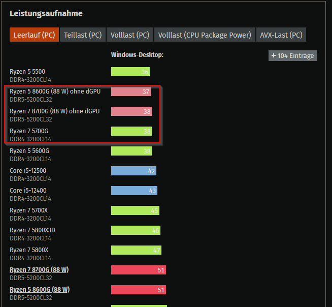

2024-05-17 11_45_06-AMD Ryzen 8700G & 8600G im Test_ Gaming, Multimedia, Apps_ App-Benchmarks,...png
Also ich sehe in der Tabelle tatsächlich das die ähnlich effizient sind.

Kann das sein? Bei "meiner" Tabelle steht zwar inkl. dGPU, aber das ist ja immer die gleiche, die sollte doch damit bei allen CPUs den gleichen Aufschlag bringen - oder nicht? Wo ist die obige schwarze Tabelle her?
Meinst du meinen Screenshot? Das ist aus deinem Link aus #5.
Hab halt Darkmode.

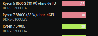

2024-05-17 11_54_17-AMD Ryzen 8700G & 8600G im Test_ Gaming, Multimedia, Apps_ App-Benchmarks,...png
Hier mal in größer
Hab halt Darkmode
Stimmt, jetzt seh ichs auch - gestern fiel mir das nicht auf. OK, dann nochmal zurück auf Feld 1 ;-)

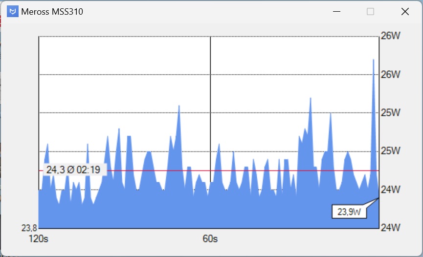

Hier mein 13700K (ohne dGPU, Steckdose):
