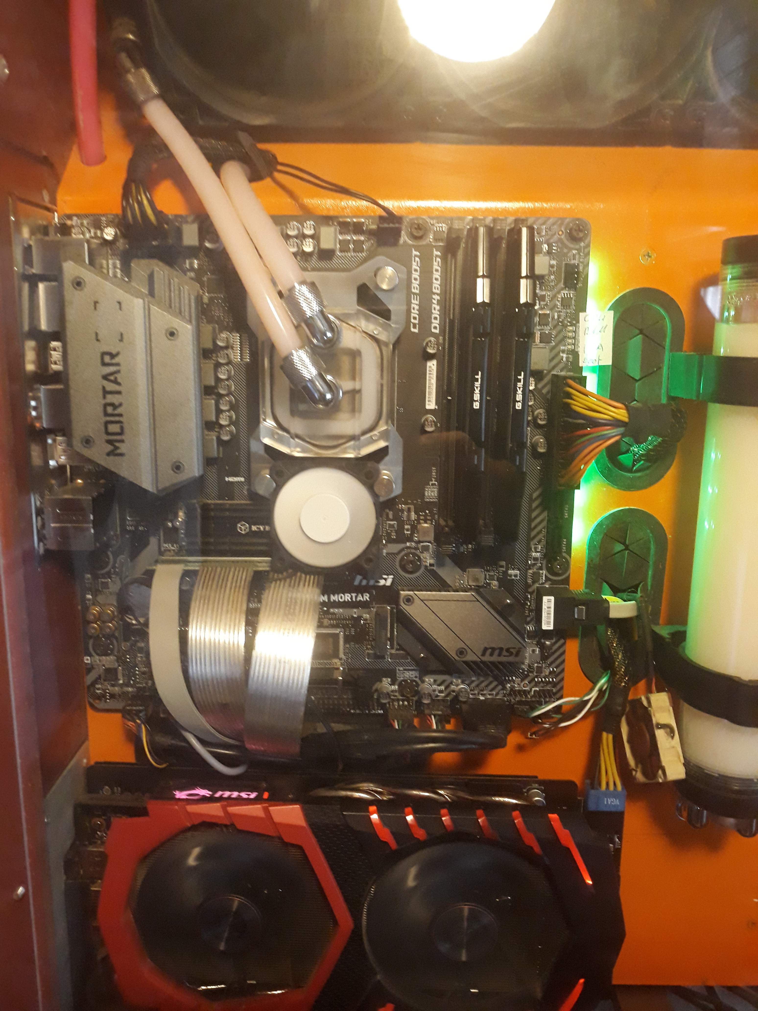

Hi,
ich habe eine CT1000MX500SSD4 im Einsatz, ist bereits die zweite, die erste hatte sich nach ca. 2h verabschiedet und wurde anstandslos ersetzt. ( vermutete Hitzetot )
Ich habe mir einen Kühlkörper dazu gekauft und noch einen 50mm Lüfter direkt davor gehängt.

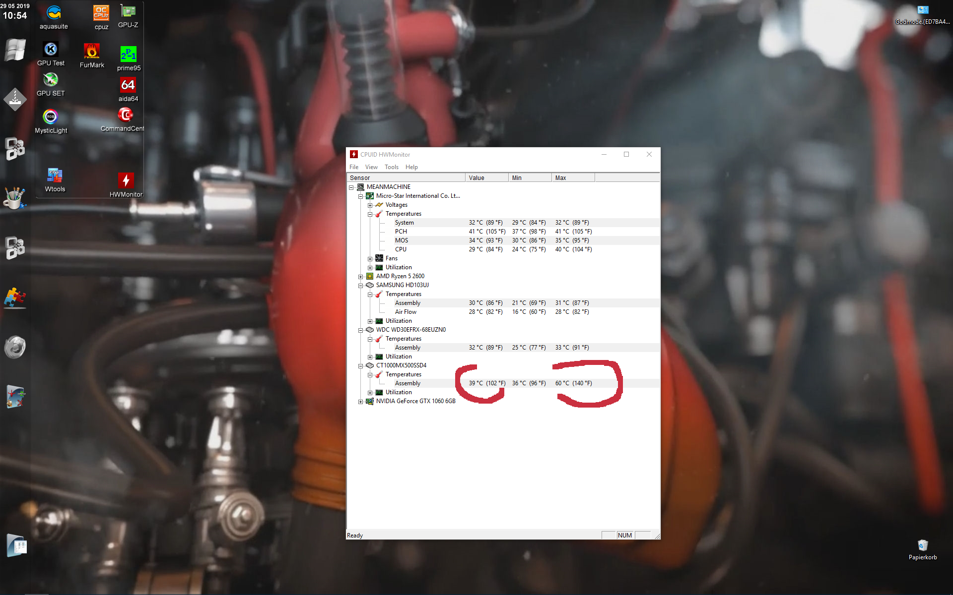

Trotzdem liegen die Temperaturen im Idle bei ~38- 41°C und beim Kopiern von Partition zu Partition bei 60°C.
Crucial gibt als MaxTemp 70°C an, wir haben im Moment Temperaturen von um die 22°C im Haus, was passiert im Sommer bei 35°C ?
Mir erscheinen diese Temperaturen abnorm hoch, vor allem wenn ich hier im Forum von Temperaturen um die 26°- 30° lese.
Mein Gehäuse ist allerdings, anders:
Hängt an der Wand, ist innen nur 70mm tief, GraKa um 90° gedreht und nach unten versetzt verbaut.
Hat oben den Radiator mit 4x 120mm Lüftern die immer mindestens langsam laufen, unten 2x 120mm Lüfter die ebenfalls immer laufen.
Luftbewegung ist also schon da.
Der Rest hat normal niedrige Temperaturen.
Temperaturen so normal oder hab ich Scheiße an den Fingern?

Die erste hat nicht gedrosselt, noch ohne Kühlkörper und Lüfter, hat während der Partitionserstellung / Kopieren einfach den Löffel abgegeben, ohne Warnung.

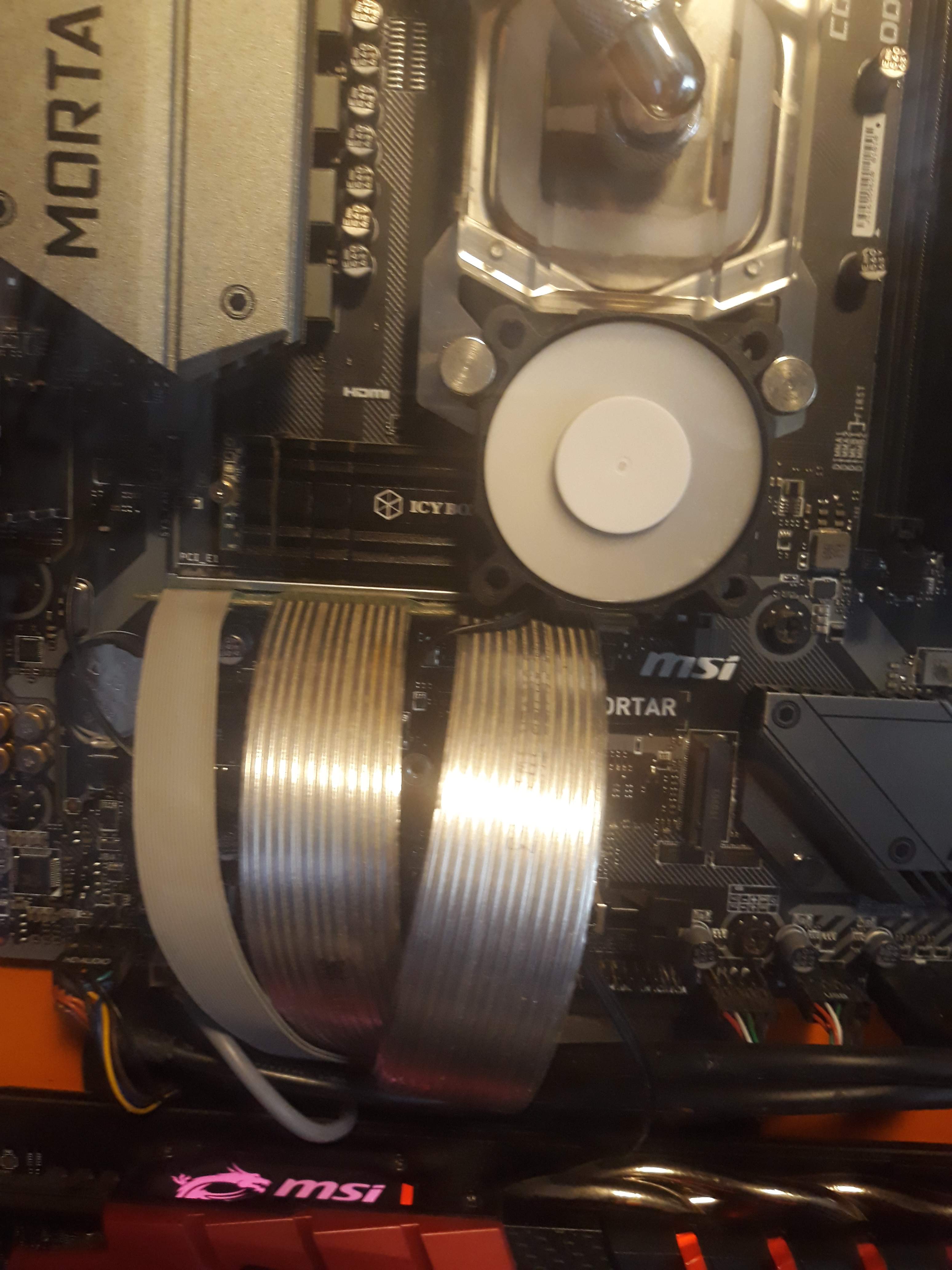

Auf den Bildern unter dem Weißen Lüfter, das ist der Kühlkörper für die SSD, und die wiederum ist da direkt darunter.

Das werde ich versuchen, auch wenn ich nicht glaube das das Wämeleitpad isoliert.

Das war nicht unter Last, nur SSD Lesen und schreiben, die CPU bekomme ich nur mit Mühe und Prime auf Temperatur, da kühlt ein HK4 und ein QuadRadi, und der kann auch noch eine dicke Graka mitkühlen.

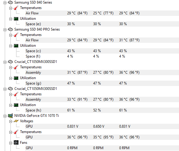

Ich finde deine Temps schon irgendwo hoch. Habe mal testweise 85GB zwischen meinen 2 MX300 (im normalen Gehäuse) kopiert, mehr als 36°C waren nicht drin. Ganz ohne Luftzug und der PC läuft auch schon knapp 2 Stunden. Finde ich jetzt schon krass.

ohne KK direkt nach Boot 55°C, Idle 48° mit Lüfter 44°- 45°
KK ist wieder drauf
Reaktionen: 0-8-15 User
dieser 7 Euro IcyBox M.2 Kühlkörper, ist bei >meiner< Config Goldwert, ich kann ihn jedem empfehlen

Morgen bringt DHL einen Thermal Grizzly M.2 SSD Kühler, der hat beidseitig Alu, hoffe das das dann halbwegs passt

mit dem Beidseitigen Kühlkörper sind es jetzt noch mal 2°C weniger.
