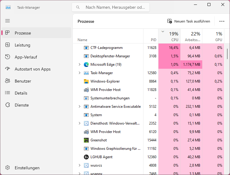

eher schleichend - zumindest ist mir jetzt kein pauschaler Zeitpunkt bekannt - fing dieses Problem an aufzutreten. Es geht dabei um das Programm ctfmon.exe.
Bei meiner Recherche konnte ich schon ausmachen, worum es sich hierbei genau handelt und wofür dieser "Dienst" zuständig ist. In der Aufgabenplanung habe ich den automatischen Start schon ausgeschaltet und im Anschluss bemerkt, dass das Tippen in der Windows Suche dann nicht mehr so so will, wie es eigentlich soll.
Ich muss gestehen, dass mir die Auslastung der CPU > 16-21% noch nicht vorher aufgefallen ist, da erst seit kurzem die Lüfter anspringen wenn der Prozess 16% auf die CPU schlägt. Mir ist bisher nur nicht klar warum.
Mit /sfc hab ich mal ein paar korrupte Dateien reparieren lassen, aber auch das schien das eigentliche Problem nicht zu beheben. Eine Prüfung der Datei mit dem Defender und eine Systemüberprüfung haben auch nichts ungewöhnliches gezeigt.
Ist diese Auslastung tatsächlich normal, oder scheint hier bei mir tatsächlich was kaputt gegangen zu sein?

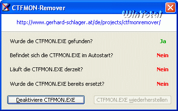

CTFMon.exe deaktivieren
CTFMON-Remover

Ich werde die verlinkten Programme nachher mal ausprobieren.

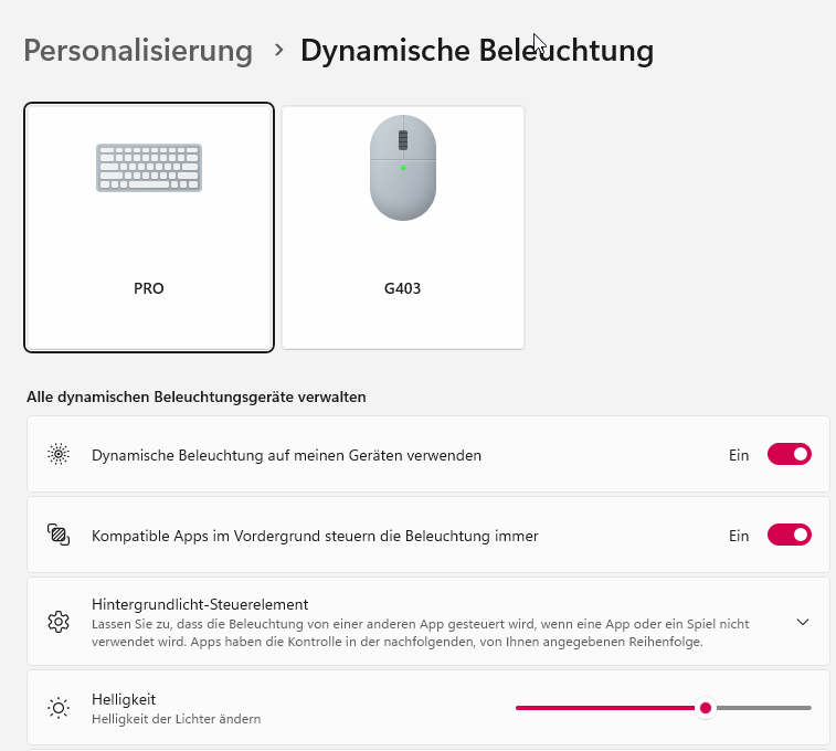

Ich habe zwei Eingabegeräte: Maus und Tastatur mit RGB von Logitech. Dazu habe ich noch die Software Logitech G Hub installiert.
Ich konnte mich gerade wage erinnern, dass ich außerdem diese Einstellungen mal aktiviert oder zumindest damit rumgespielt habe:
Ich habe es mal ausgeschaltet und werde es für ein paar Tage beobachten und mich dann erneut hier im Thema zu Wort melden. Vielen Dank bis hierhin für die Hilfe.
Reaktionen: FR3DI
Dein Hinweis @IDontWantAName scheint das Problem gelöst zu haben. Trotzdem seltsam... dennoch bin ich zufrieden. Vielen Dank an alle für die Tipps und Hilfe.
