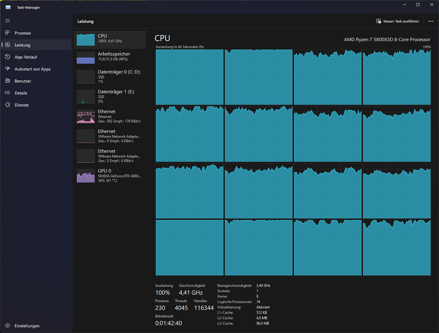

Das Spiel ist wohl fordernd (hab mit 5800X3D 90-100% CPU Last auf allen Cores). Aber gleichzeitig reicht ein 7800X3D vom Kumpel nicht aus um die GPU zu befeuern, seine 4090 ist nur bei 50-60 %. Also wohl normal. Ist auch ne uralte Engine die End of Life während Entwicklung geworden ist. Also Engine limitiert.
