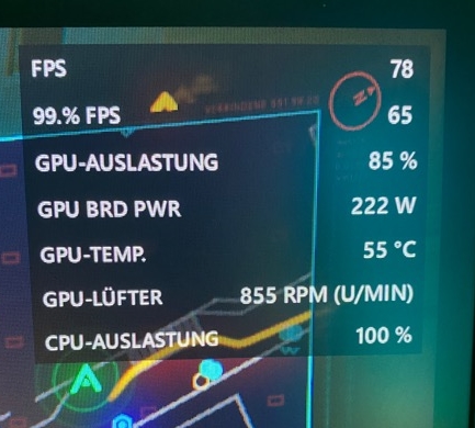

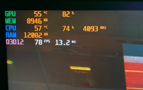

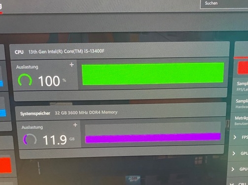

sagt mal, ist das AMD Overlay irgendwie verbuggt oder so? Bei Cyberpunk geht die CPU Auslastung bereits im Menü schon direkt auf 100% und bleibt auch dabei. Habe Afterburner/RivaTuner hinzugeschaltet, der zeigt mir 74% an. Was mich aber stutzig macht ist der Taskmanager, da stehen nämlich auch 100% Auslastung. Wer lügt hier? Rest stimmt ja soweit überein aber wieso ist die CPU Auslastung beim Afterburner deutlich geringer? Der Taskmanager wird ja schon die Wahrheit anzeigen. Aber das ergibt irgendwie keinen Sinn.
Es ist auch absolut wurscht ob ich 1440p/Ultra oder 768p/low einstelle, CPU immer auf 100% und die selbe max. FPS um die 85. Es war vor Tagen noch definitiv nicht so!! Als ich das Spiel letztes Wochenende istalliert habe, habe ich den selben Test gemacht 768p/low und da hatte ich 155 FPS!
Heute habe ich nämlich meine 6750 XT gegen die 7800 XT ausgetauscht. Vorher hat das AMD Overlay definitiv keine 100% angezeigt bei der CPU, das waren schon immer so irgendwas um die 70-80%. Habe noch den Intel Chipset Driver heute aktualisiert, kann es daran liegen? Ansonsten habe ich rein gar nichts verändert. Resizable Bar ist aktiviert, XMP Profile ebenso!
Hier paar Screenshots

Du hängst im CPU Limit. Deine Graka wird nicht voll ausgelastet. Variiert natürlich je nach engine und Game. Der Unterschied zwischen den Tools wird aus der Art der Kalkulation resultieren. Die beiden Werte für die CPU Auslastung bedeuten nicht unbedint exakt das selbe. Ist auch erst einmal zweitrangig. Fakt ist, das in diesem Spiel deine CPU nicht soviele FPS generieren kann wie deine GPU. Cyberpunk kann CPU Kerne sehr gut auslasten. Dafür ist die engine bekannt. Kann natürlich auch im Menü passieren. Mehr als 85 Bilder pro Sekunde kann deine CPU einfach nicht vorbereiten.
Meine Vermutung ist, das die 4 E- Cores beim AMD overlay nicht mitgerechnet werden, weil die meist auch nicht von games genutzt werden.

Ja darauf bin ich auch schon gekommen mittlerweile. Habe das Spiel mal am TV in 4k/Ultra ausprobiert was sogar noch gut spielbar war mit 40-60 fps und siehe da, CPU war konstant zwischen 70-77% ausgelastet weil die Graka schwitzen musste. Ja schon wahnsinn welche CPU's mittlerweile die Spiele alles niederringen...
