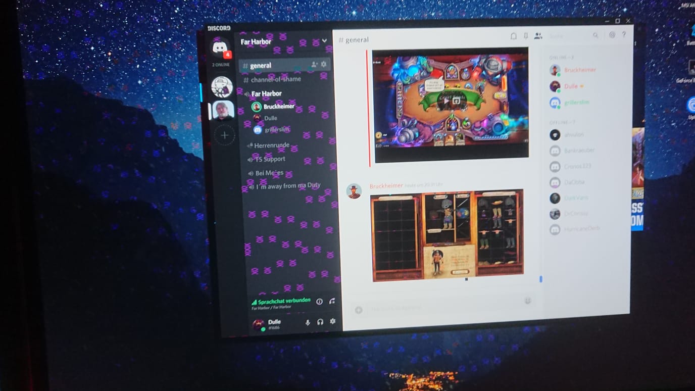

Also: Ich habe mir vor ca. ner Woche eine Geforce RTX 2080 gekauft. (Vorher Geforce GTX 980) 2 Tage hat alles gut funktioniert. Plötzlich ist unterm spielen (WoW) der Mittlere 4k Bildschirm gefreezt. Auf dem rechten Bildschirm waren komische pinke "Männchen". Nach ca. Einer minute Bluescreen.
Nach dem Neustart war Kaspersky deaktiviert und ich dachte ich habe einen Virus. Kaspersky gestartet und bevor ich auf Untersuchen drücken konnte, Standbild auf allen 3 Bildschirmen. Diesmal waren überall diese Männchen. Der darauffolgende Bluescreen war komplett verzerrt. Alles war eher auf die linke obere hälfte gequetscht.

-> Blaue Männchen auf allen 3 Bildschirmen. - > Blackscreen auf allen 3 Bildschirmen. - > Hard reset.

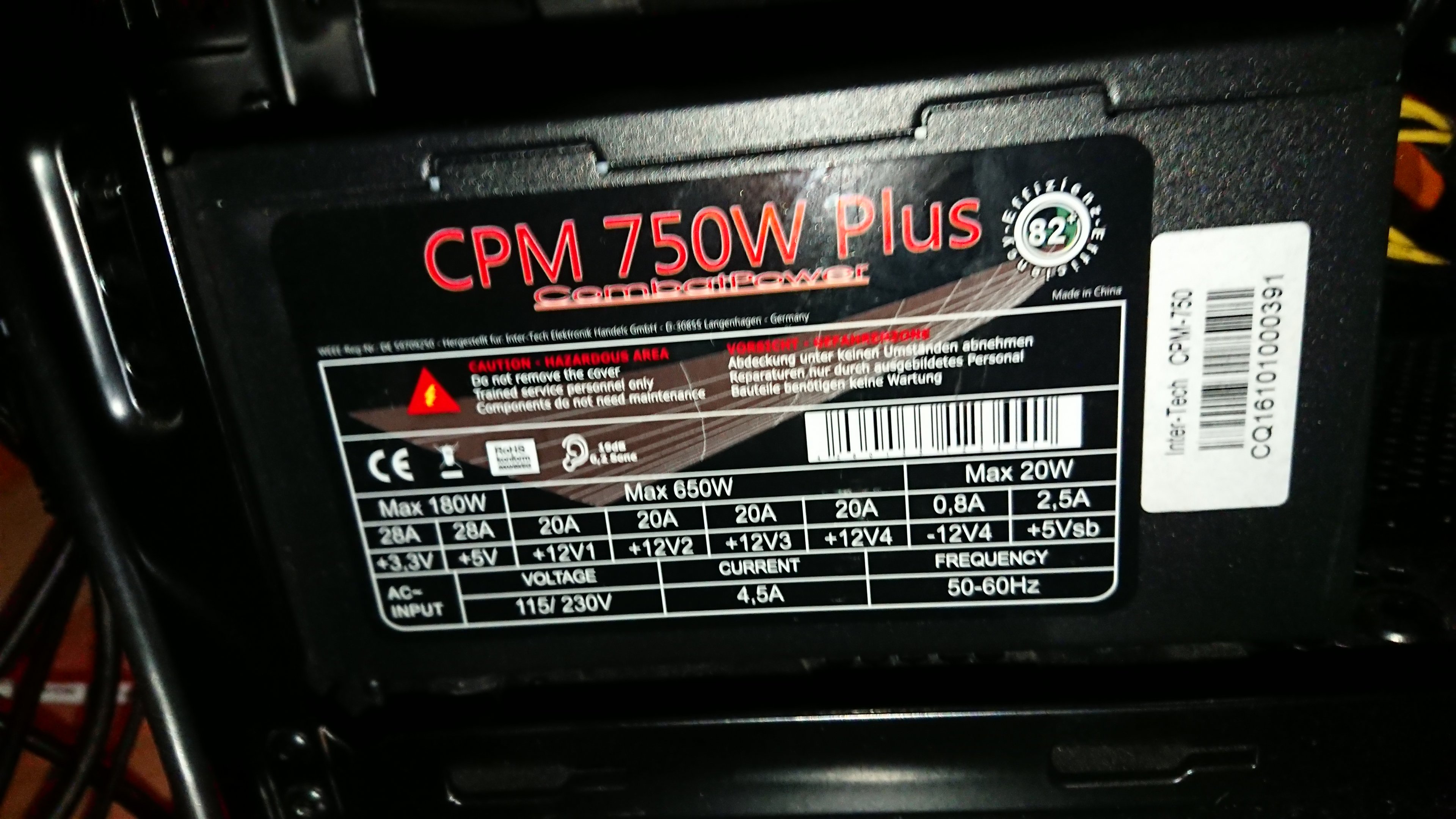

Wie meinst du das mit dem Unterbau? Falls du das Netzteil meinst. Ich hatte ein Bequiet 750W NT. Dies ist mir aber vor ca. 1 1/2 Jahre kaputt gegangen und der liebe Enzinger hat mir das Ding einfach eingebaut und es mich zahlen lassen.
Selbst No Name 750 Nt ist überdimensioniert und sollte reichen, der Intel-Kühler ist selbst für ein I5 viel zu wenig.

Billiges altes Netzteil und nicht wirklich geeignet für so eine moderne Grafikkarte.
Dass da 750Watt drauf steht hat nichts zu bedeuten bei dem Teil.

650w NT sollte es laut Nvidia sein,
Die Angaben der Grafikkarten Hersteller ist immer so hoch angesetzt und betrifft billig Netzteile,
weil die eben nicht das leisten was drauf steht und versprochen wird..
