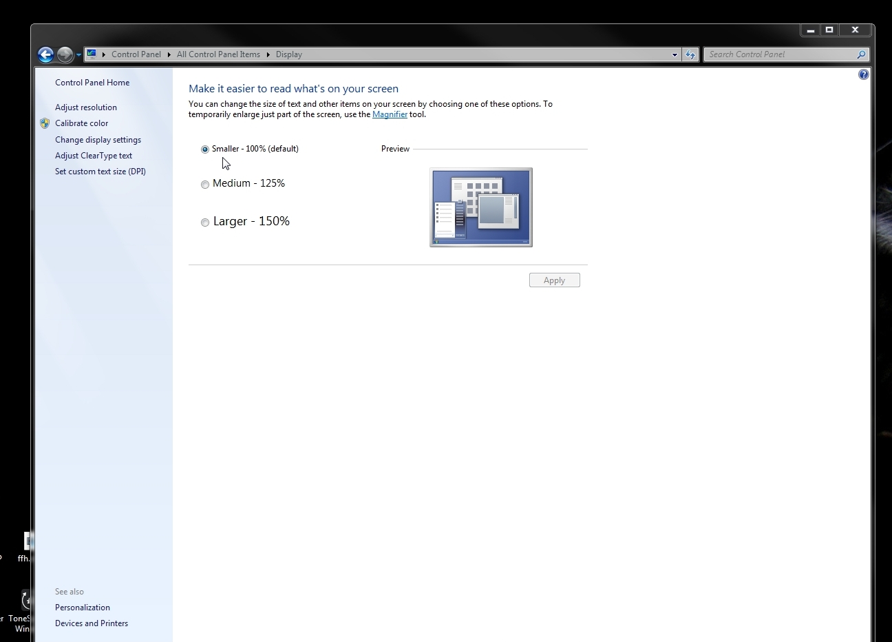

Schau mal unter der Systemsteuerung> Displaysettings nach, ob da eventuel was verstellt ist.
mh da passt auch alles, zumindest jetzt unter 14.12 aber ein treiberupdate sollte an den einstellungen ja nix ändern
