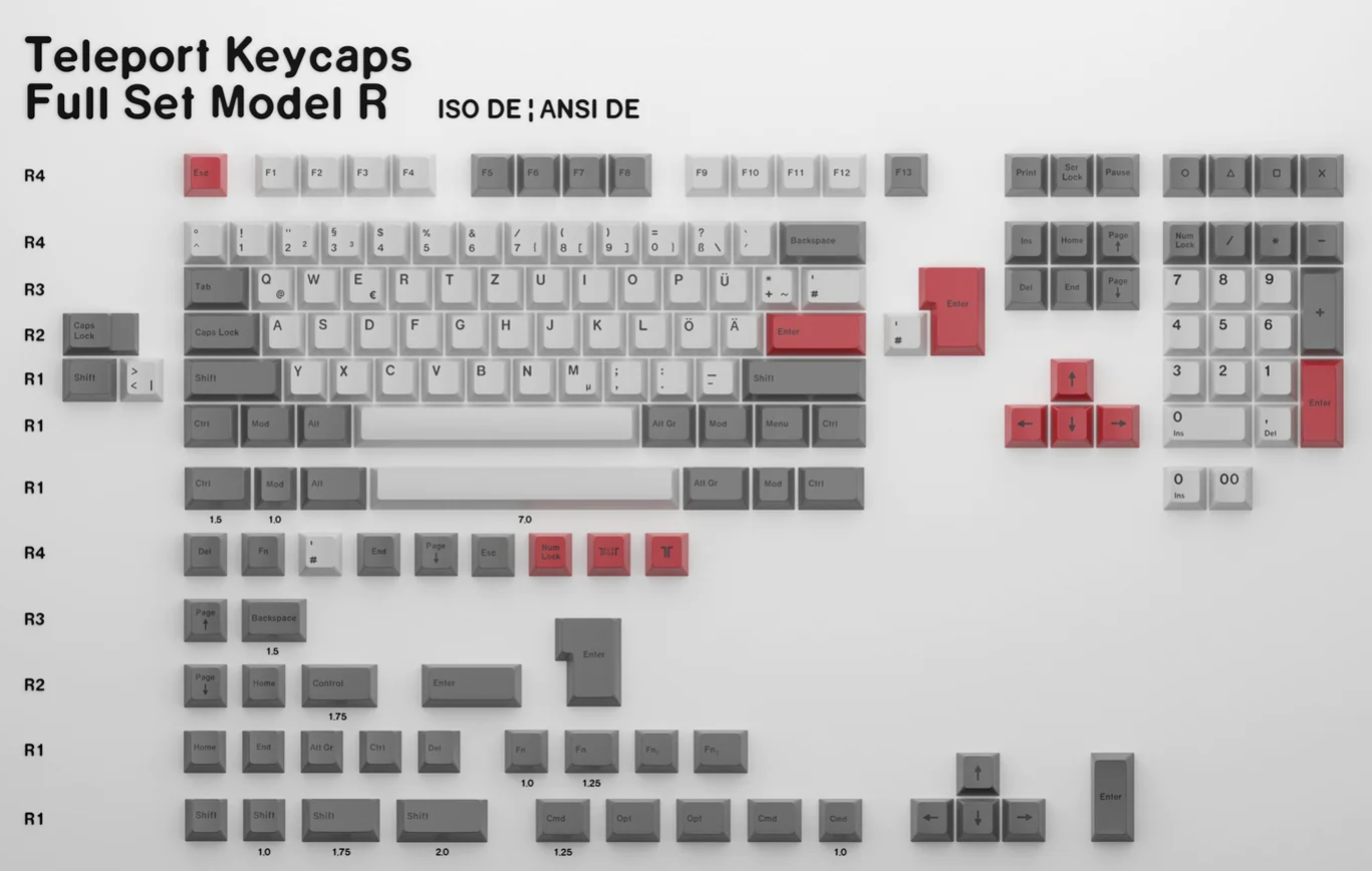

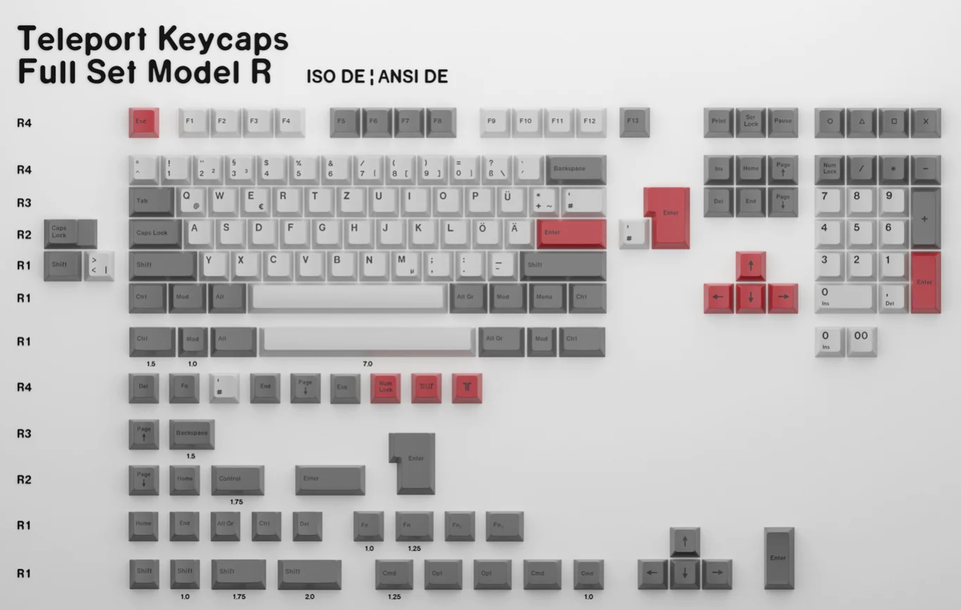

Tja ich hätte es ja gerne genommen, aber die fehlende 1U 0 beim Numpad ist wegen dem geplanten Board ein NoGo :/
Sowas ist schade - die neuen Sets von Chris sollten zumindest mehr Keys im Angebot haben und mehr Boards abdecken können. Wird aber noch seine Zeit dauern.
Als Alternative vlt theTeleport was für dich?
Artikel darüber ist von mir in Arbeit - sind nun gut - die Oberfläche ist nicht mehr so glatt und die Probleme mit den Kratzern haben sie in den Griff bekommen. Bei den roten Akzenttastenkappen leuchten die LEDs durch. rein weiß oder schwarz geht auch - nur keine "Version 1" kaufen.
