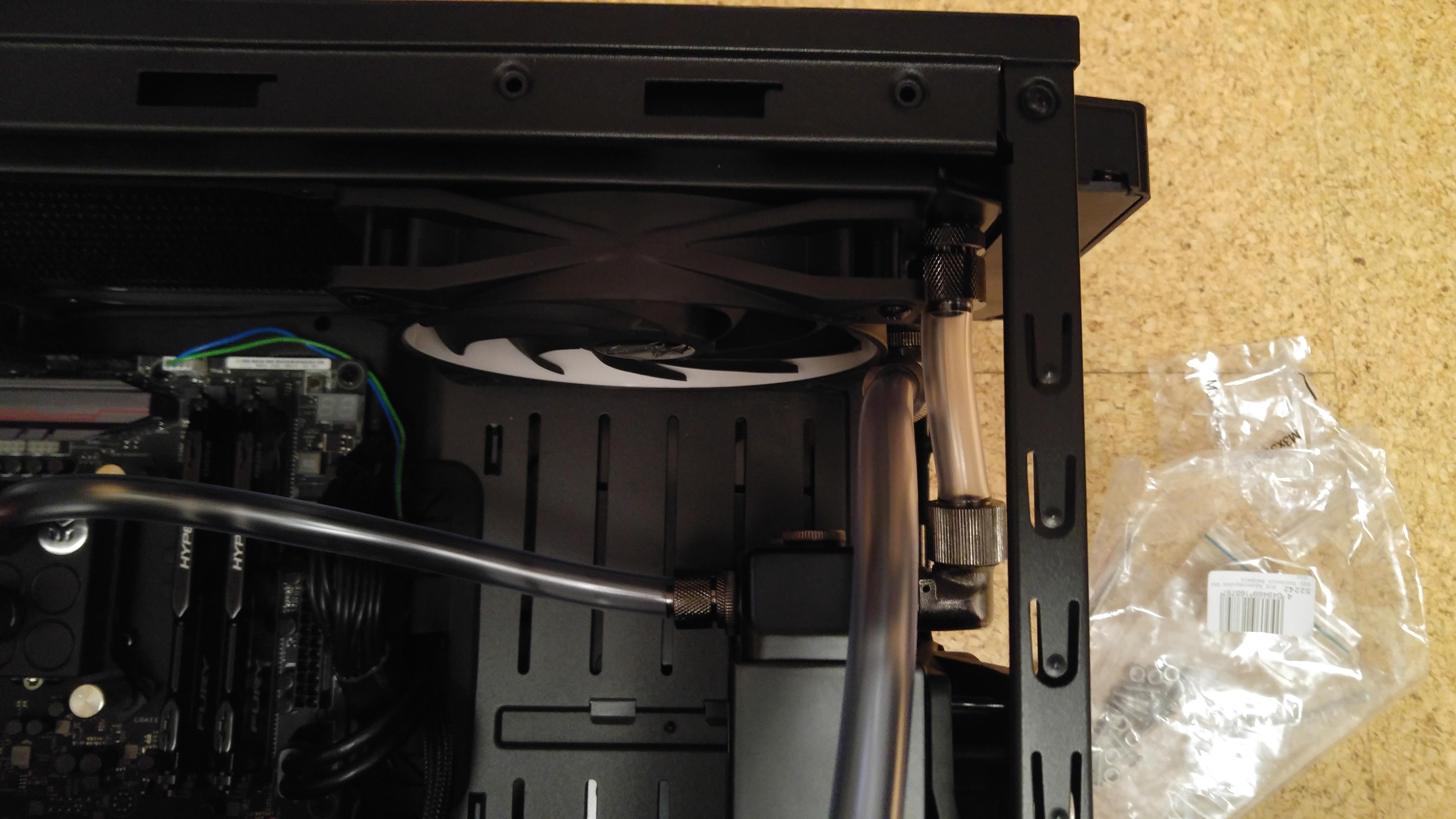

Ein bischen was aus meiner eigenen Erfahrung mit dem Define S.
420er Radi oben ist möglich, wird aber je nach Mainboard (RAM-Position) und RAM-Höhe sehr eng oder ohne Bastelei nicht möglich.
Ich musste von meinen Ram Heatspreadern jeweils eine Ecke oben absägen.
Wenn man die Radi-Ausgänge hinten hin macht, sollte man sich zwei 20mm Verlängerungen mit 1/4" Außengewinde und 1/4" Innengewinde mitbestellen, sonst kann man keine 90° oder 45° Anschlüsse in den Radi schrauben, da die mit den Lüftern in Kollision wären.
Wenn man den Radi dreht ergeben sich aber bestimmt auch irgendwelche Probleme, die mir nicht bekannt sind.
Ein X-Flow 420er wird nicht reinpassen.
Ein nrmaler 420er sollte auch so kurz wie möglich sein, der NExxos von Alphacool sollte passen, habe ich schonmal hier im Forum gesehen. Bei mir ist ein Hardwarelabs ICE sonstwas drinnen.
Vielleicht komme ich mal dazu ein paar Bilder zu machen.

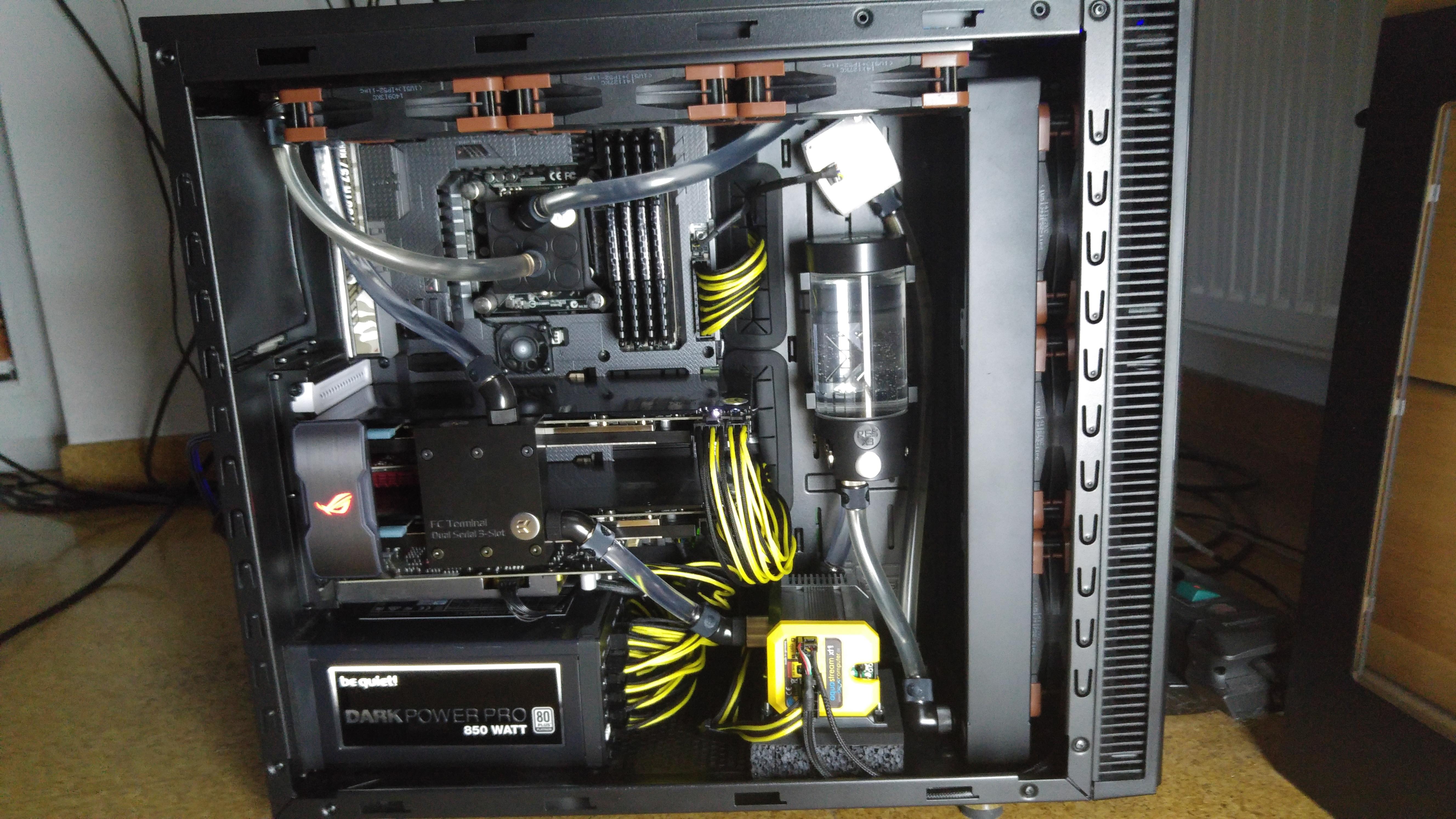

Das Gehäuse ist super, hab da letztes Jahr auch meine erste Wasserkühlung reingesetzt. Jetzt habe ich mir eine neue Grafikkarte gekauft und will diese auch mitkühlen.
Ich habe mit Softtubes angefangen, habe mich an Hardtubes nicht rangetraut. War die richtige Entscheidung für das erste Mal. Ich habe die Noiseblocker eLoop B12 verbaut, super LÜfter für meinen Geschmack.

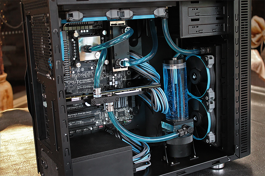

Bei meinem Bruder habe ich einen 420er (ST30) und einen 280 XT45 verbaut. Das Harmoniert super miteinander.
Gerade für die Verschlauchung auch richtig angenehm in der Front:
Mit einer Verlängerung vom Top Radi zum Winkel könnte man dann so verschlauchen:
AGB/Pumpe -> GPU -> CPU -> TOP Radiator -> Front Radiator -> AGB/Pumpe
(In der Konfig auf dem Bild geht es erst zum Front Radiator, wobei man so "wärmere" Luft ins Gehäuse bekommt. Erst mit Top radi wäre das dann etwas besser; Macht aber nicht viel Unterschied.
