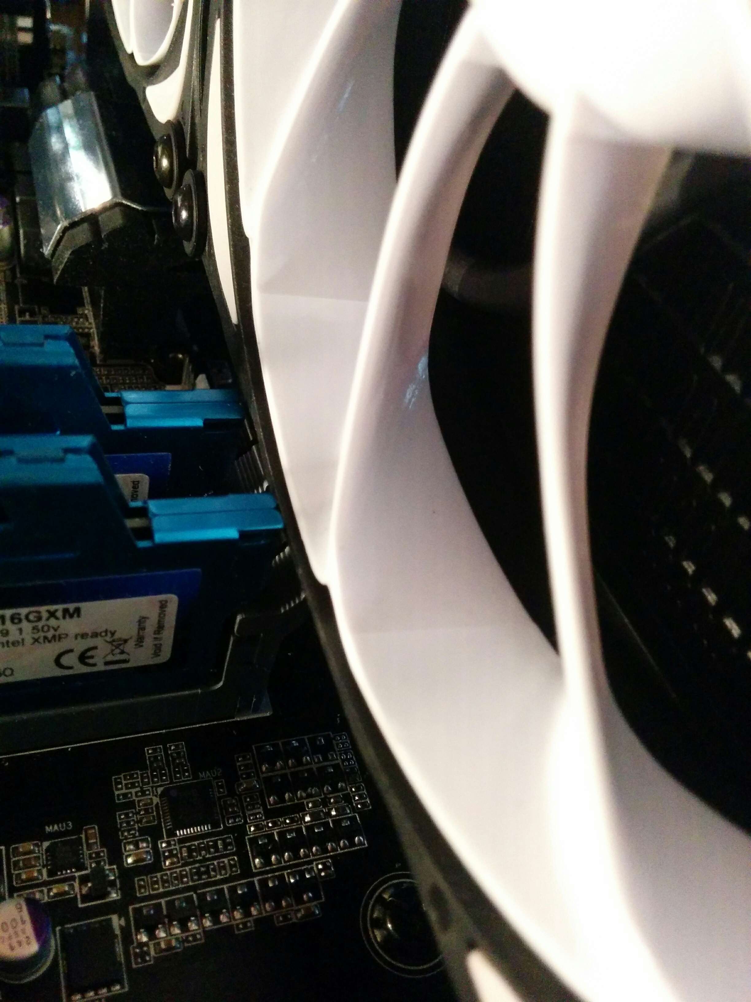

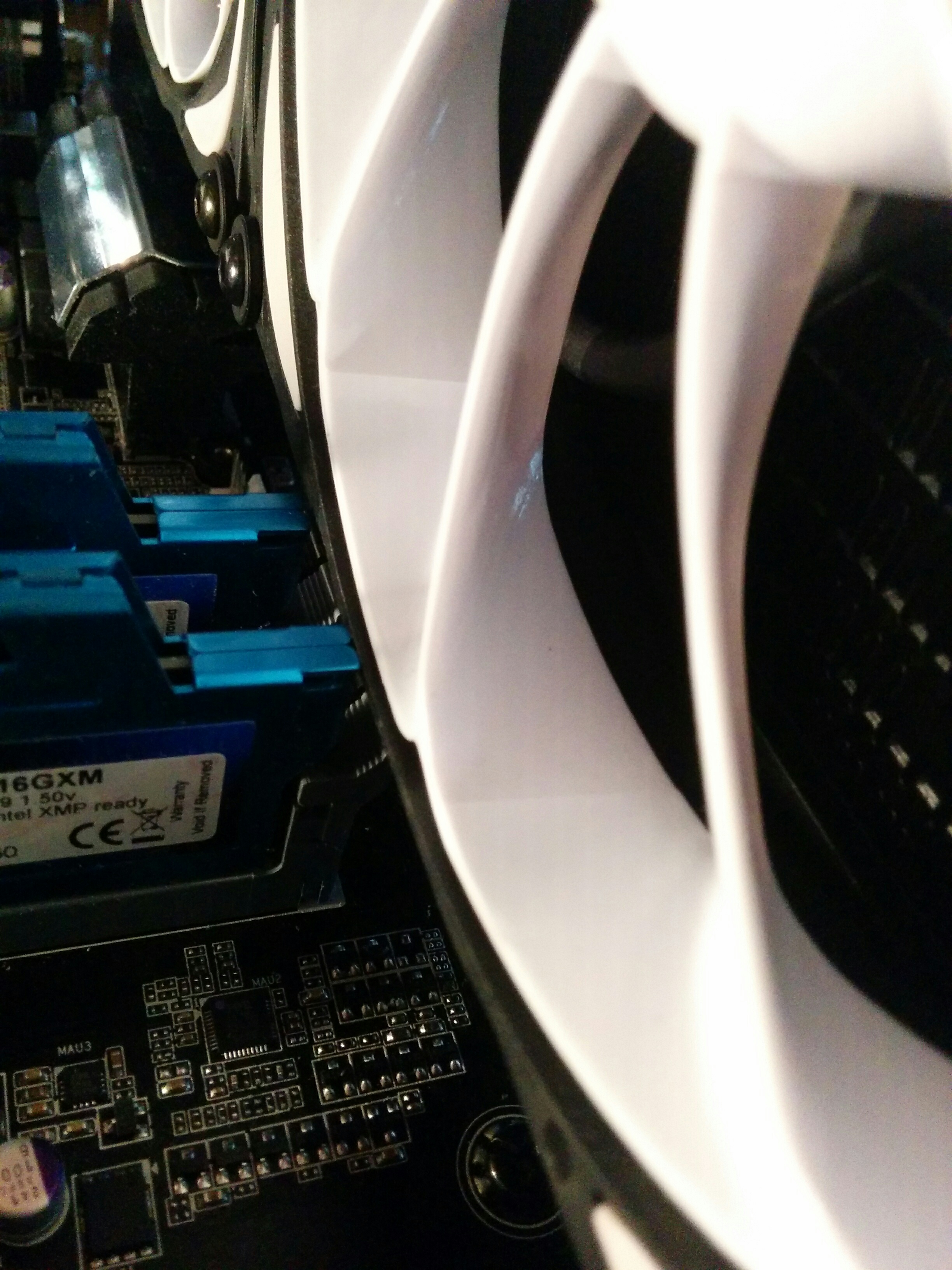

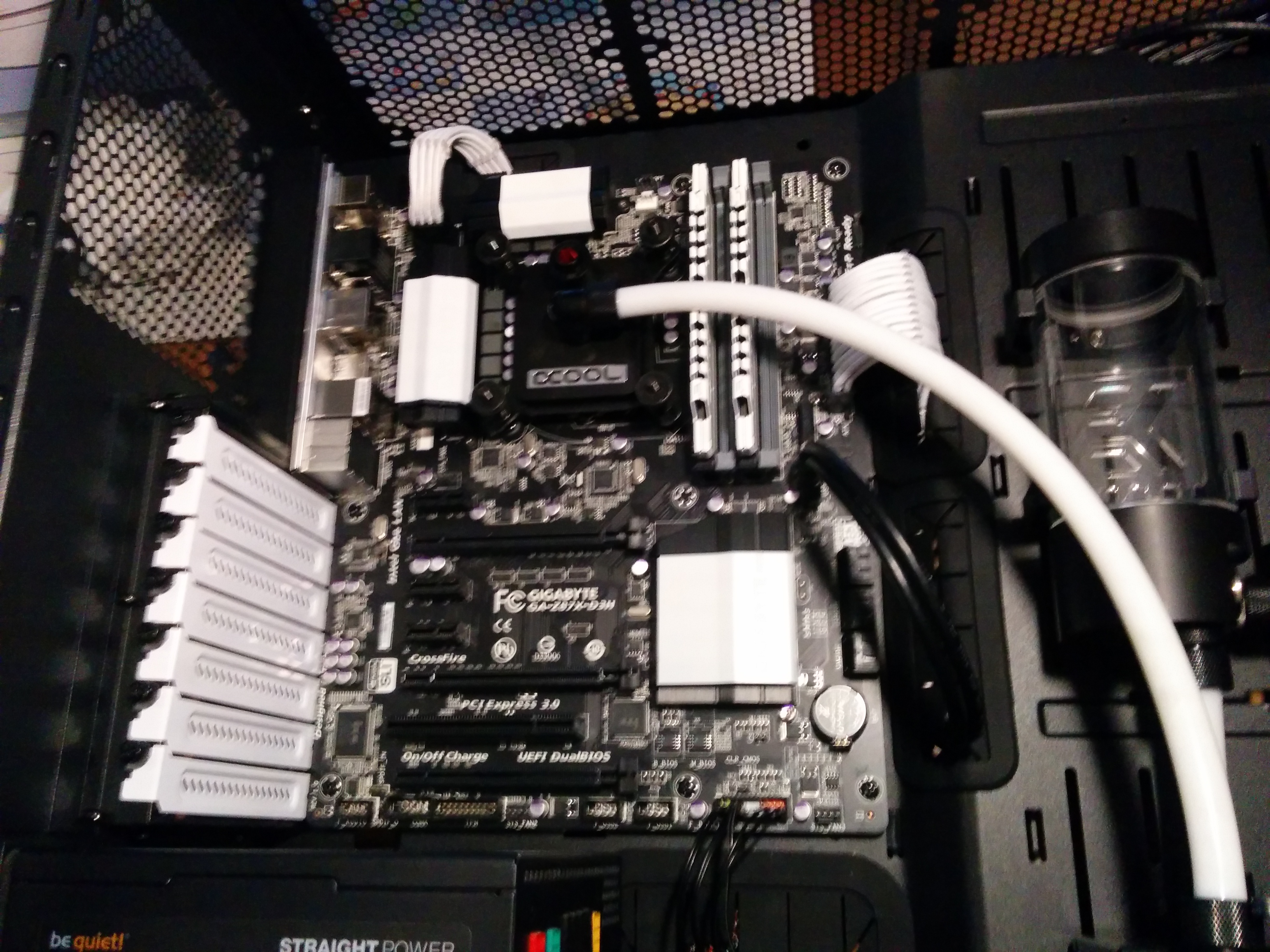

Danke für die Ermutigung Dilogo. Ich habe mir die 140mm eloops besorgt und sie passen auf den millimeter :D

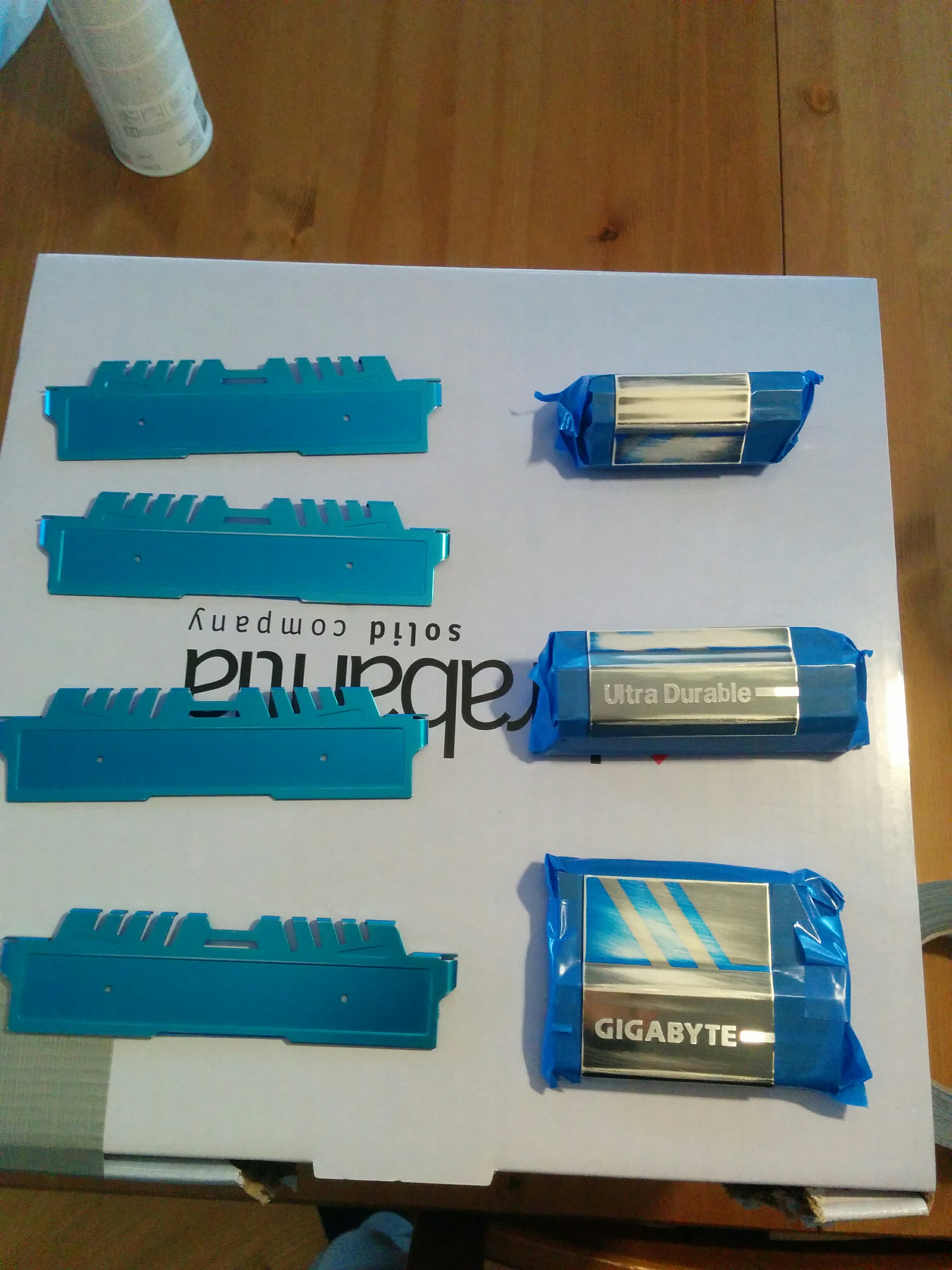

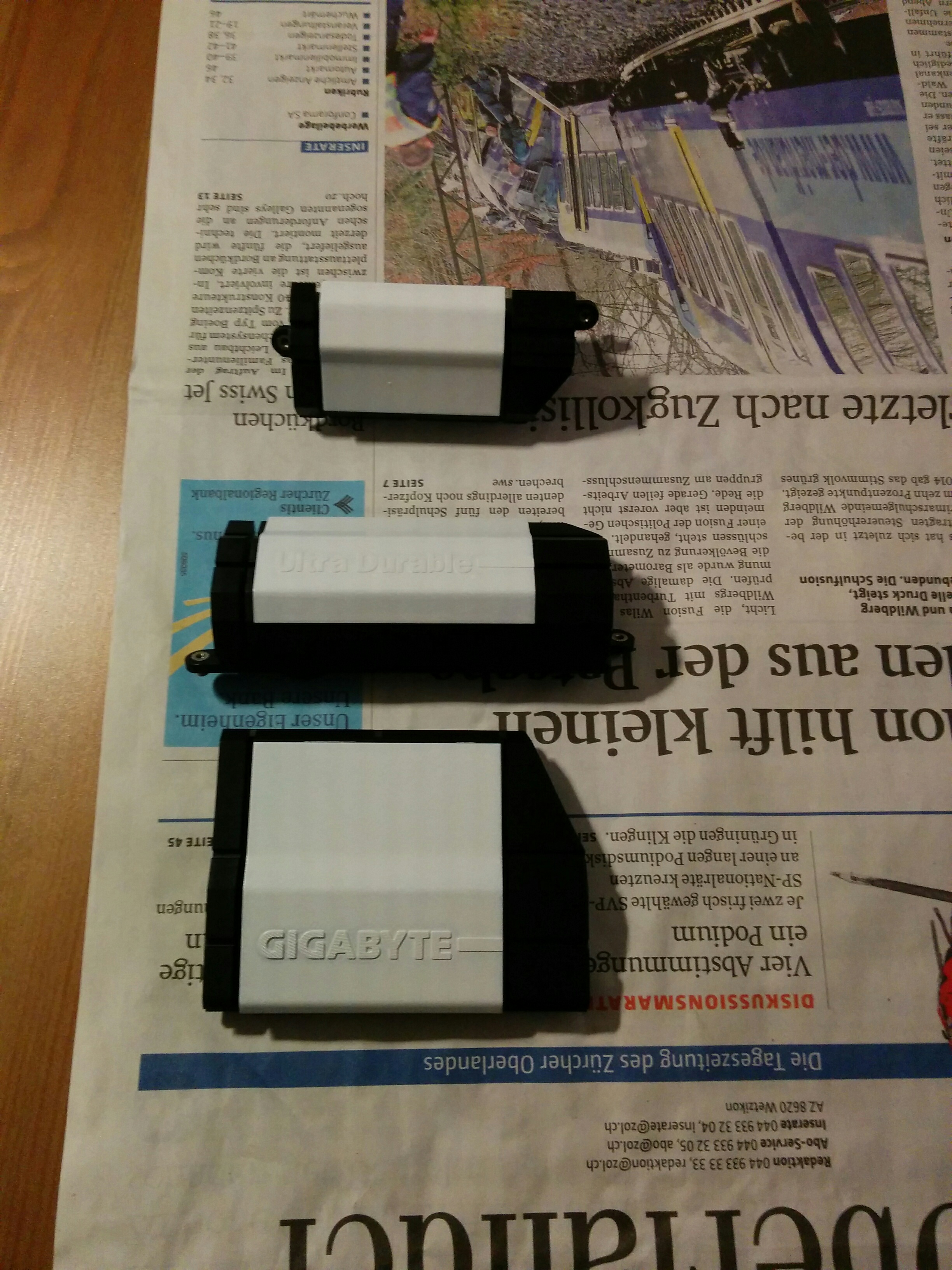

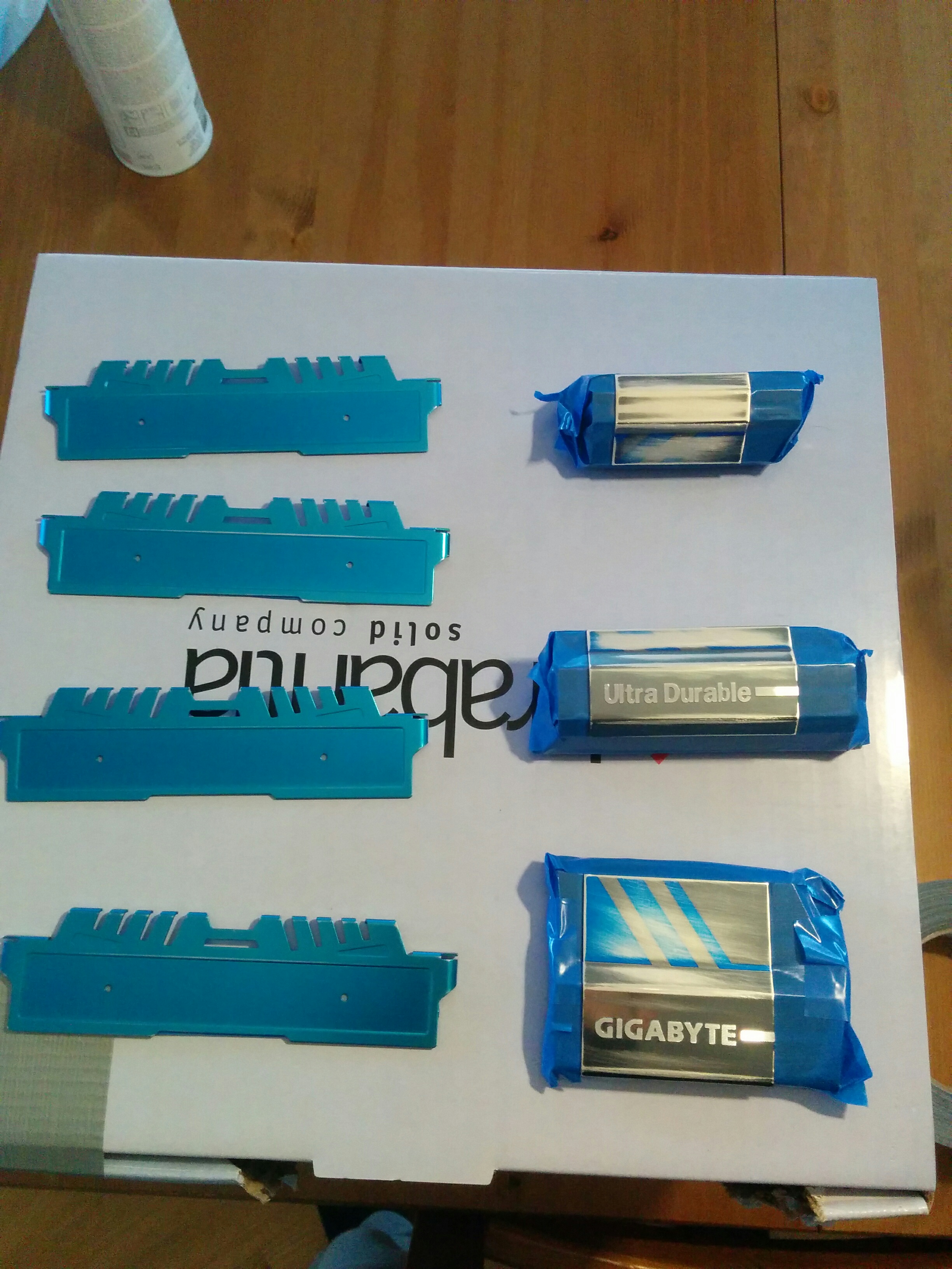

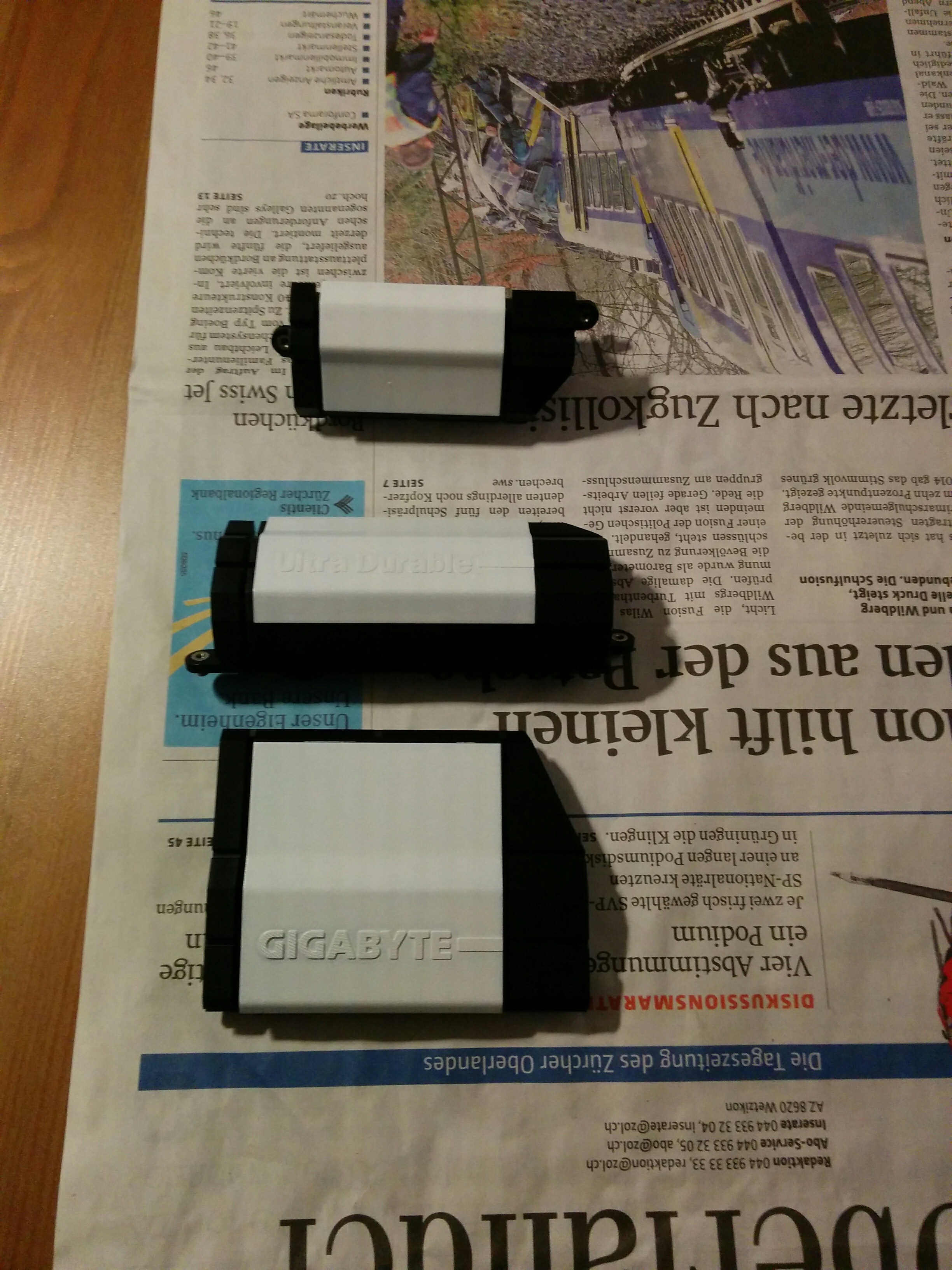

Als nächstes werde ich mir Farbe besorgen und die Abdeckungen der mainboardkühler weiss färben. Auch die RAM heatspreader müssen dran glauben. Dann kann ich mal alles zusammen bauen.

Du kannst mal schauen, ob due die RAM Heatspreader nicht etwas nach unten bewegen kannst. In der Regel sind links und rechts noch einige mm spiel drin.
Die Ripjaws sind sehr genau eingepasst. Ich kann sie leider nicht nach unten bewegen.

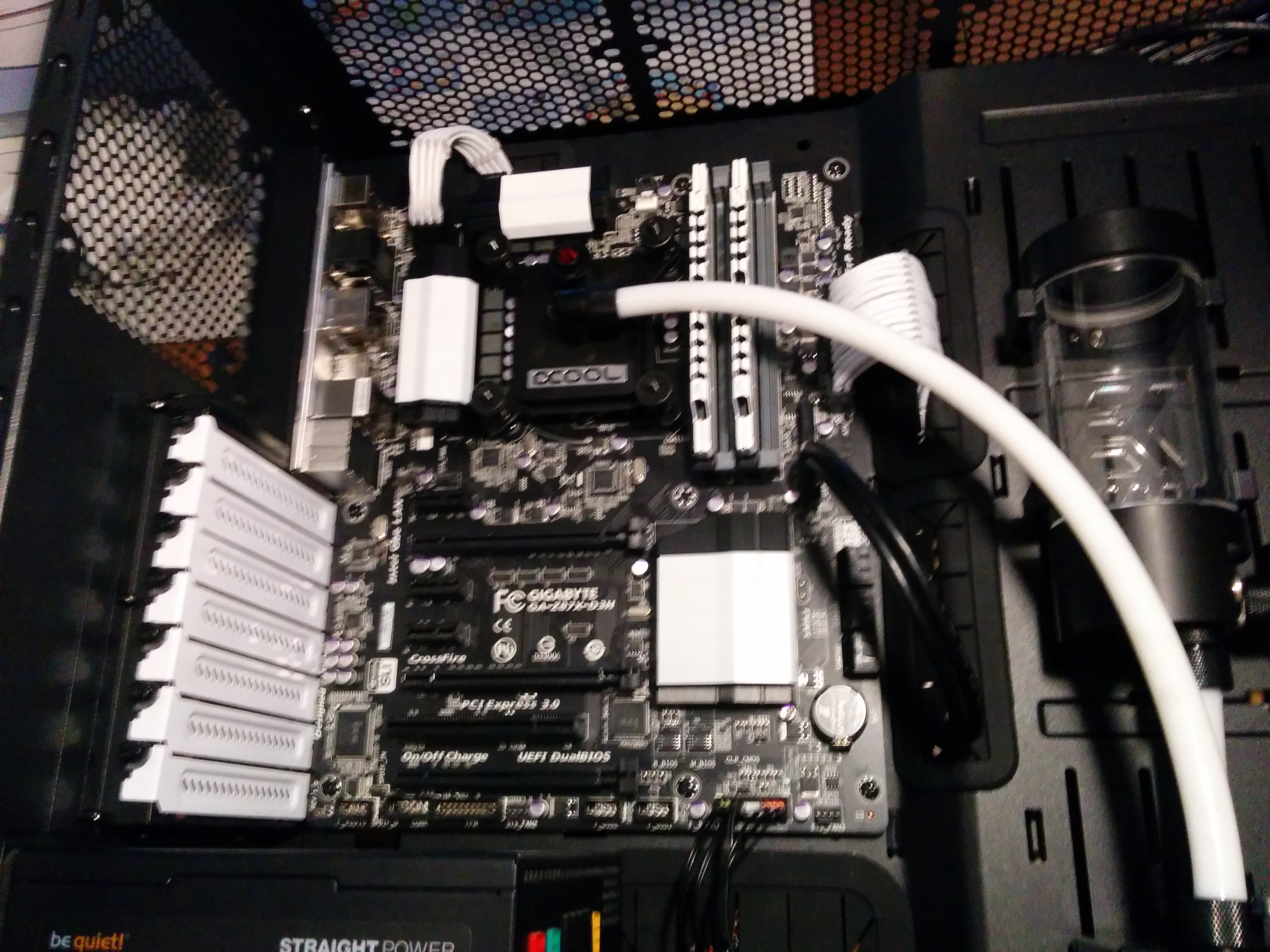

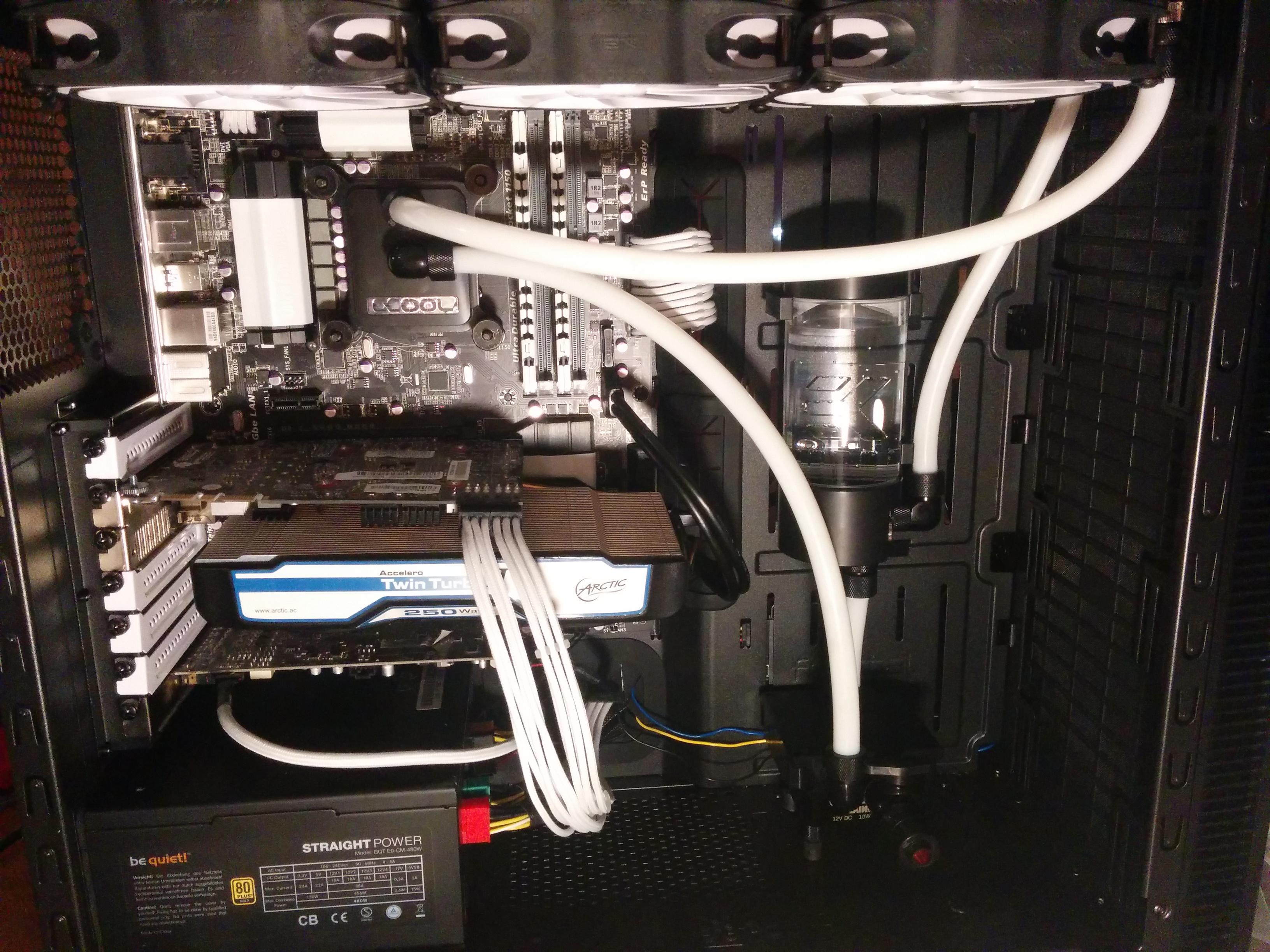

Der Build ist nun fürs erste fertig. Es fehlen noch ein paar Kabelkämme die noch 1-2 Wochen brauchen :(
Schlussendlich bin ich sehr zufrieden mit dem Ergebnis des mods. :)
Hier noch ein paar Bilder von meinem Smartphone:
Vorne habe ich in der Zwischenzeit die 2 Fractal Lüfter, die beim Gehäuse dabei waren, eingebaut. Diese laufen mit ~300 rpm.
Die Pumpe läuft auf 7 Volt und ist schön ruhig. Unter Vollast sind die cores knapp unter 50°C mit 400rpm. Was ich jedoch beobachtet habe ist, dass die Temperatur nicht sinkt wenn ich die Drehzahl hochschraube. Daher bin ich mir am überlegen ob ich die CPU beim nächsten Umbau köpfen soll, da mein 4670K schon seit jeher ein Hitzkopf ist.
Ist es die Perspektive oder doch die Schwerkraft, das der Accelero die Grafikkarte in Richtung Erdkern zerrt?
Empfehlung: gib der Karte eine Stütze, solche Biegebelastungen mögen die nicht auf lange Zeit.

Das ist tatsächlich die Schwerkraft :D Ja sollte mal ne Stütze bauen aber die motivation ist nicht so da, weil die graka durch eine Pascal/Polaris ersetzt wird. Und die wird dann auch in den wakü kreislauf integriert.
