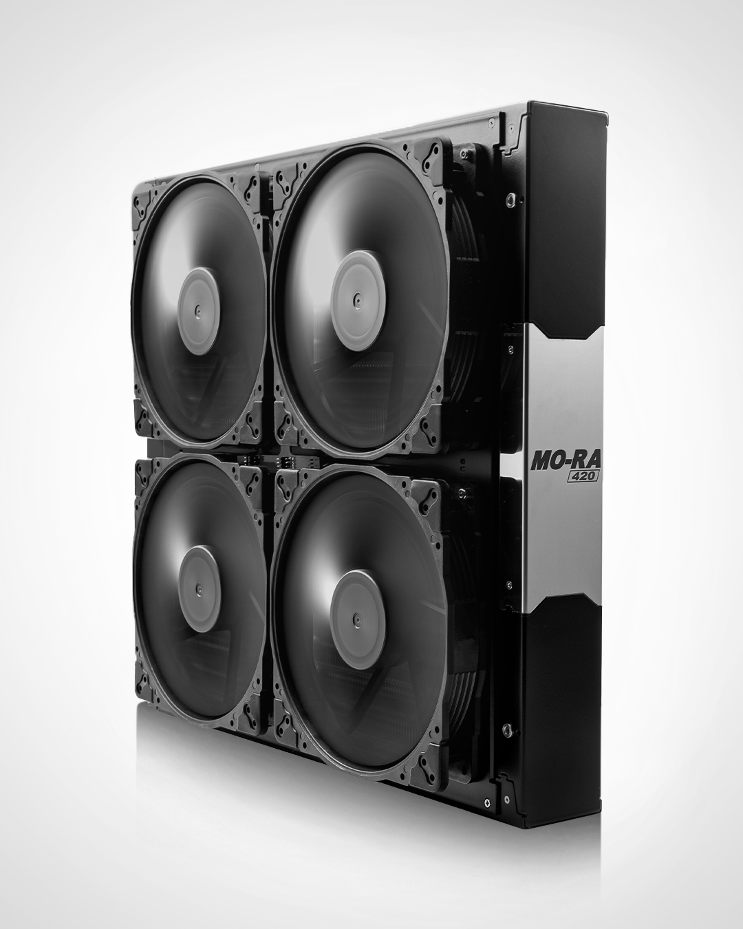

Budget als erstes versuchen würde mich nicht doch mit einem MORA anzufreunden...
Dafür ist mir mein Liebesleben zu wichtig 🤣
Sinusspass schrieb:
Da fehlt noch der Doppelnippel, um das T-Stück mit dem Kugelhahn zu verbinden.
Kannst du mir hier bitte noch einen Link geben? Finde den nicht bei Aquacomputer. Würde den AC HF2 mit 2 von denen einbinden wollen.
Wenn das Ding doch eh unterm Tisch steht und keiner was sieht was spricht dann dagegen?
Ein "kleines" normales Case + MORA ist ja jetzt nicht unbedingt so viel absurder als so ein Big Tower.
Wenn ich mir die Abmaße so anschaue vom 901 mit (BxHxT)254x569x603mm dann find ich das absurder als mein 200x400x450 Midi Tower + MORA neben dran.
Selbst der Große MORA 420 ist "nur" 45cm hoch, 47cm tief und ein Winzling gegen so ein 56x60cm Big Tower Monster. :D Schau dir nochmal die Abmessungen von den Sachen an, glaube du hast da Bildlich andere Vorstellungen als das wirklich ist.
Mit den großen Noctua Lüftern sieht das Ding auch nicht mehr ganz so absurd aus vs. die gute Lüfterwand.
Aber letzte Satz dazu... ist nur gut gemeint, muss aber jeder selbst entscheiden. :)

Mora:
Jedem der den Platz hat, kann ich nur sehr ans Herz legen das Thema ernsthaft in Betracht zu ziehen.
Wenn ich den Platz hätte (und ich hoffe, dass ich ihn beim nächsten Rechner in 4 Jahren habe) würde ich jetzt definitiv ein Setup mit mindestens einem Mora statt interner Radiatoren/ Pumpe + Agb Kombi planen. Hier hat man einfach viel mehr Möglichkeiten und kann auch deutlich einfacher erweitern ohne einen Gehäusewechsel etc. und über die Montage brauchen wir gar nicht erst zu reden. Großteil außerhalb eines beengten Gehäuses mit rundum Zugang zu dem Mora? Bitte ja
