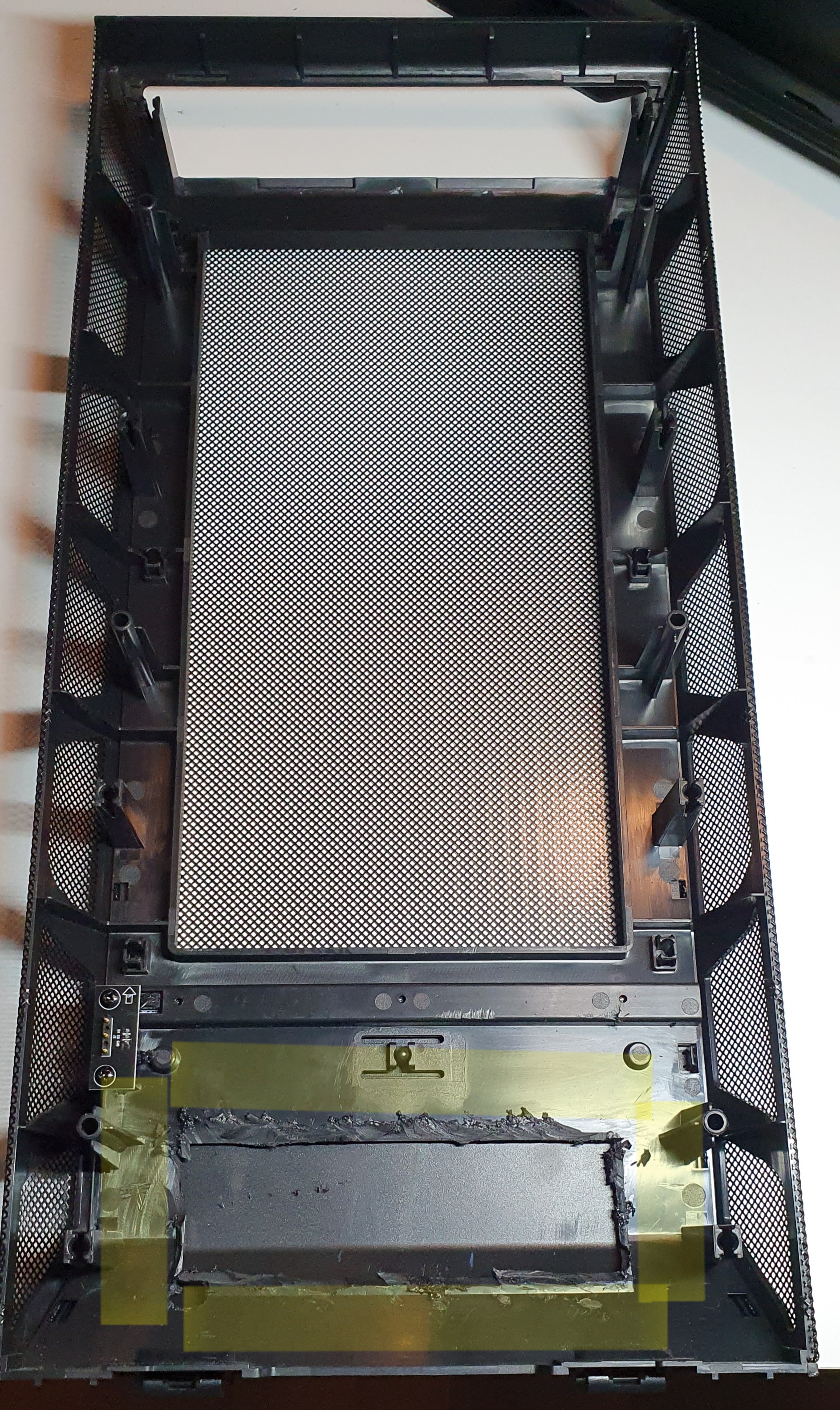

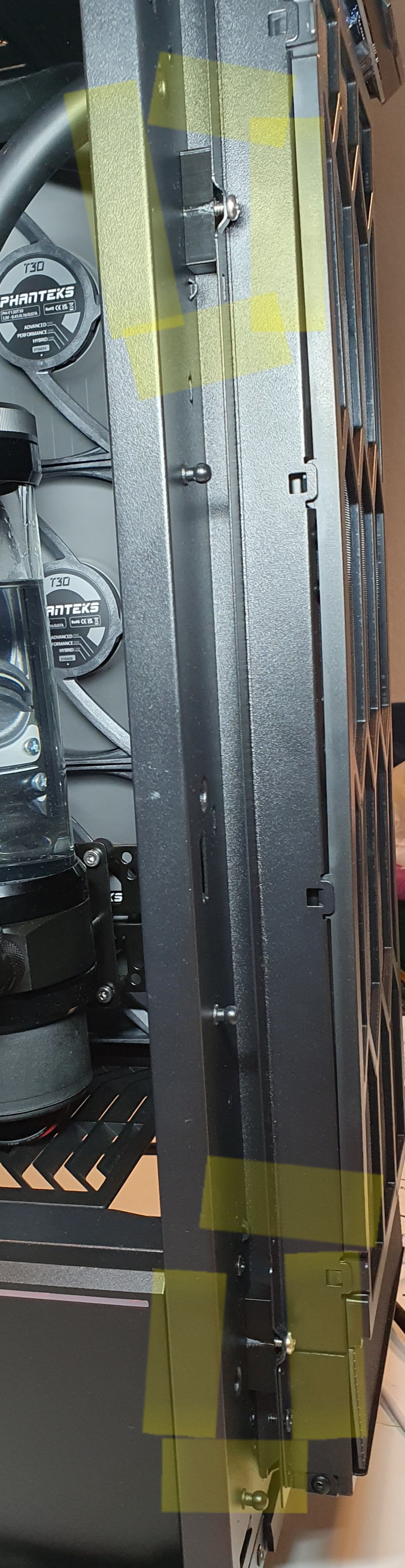

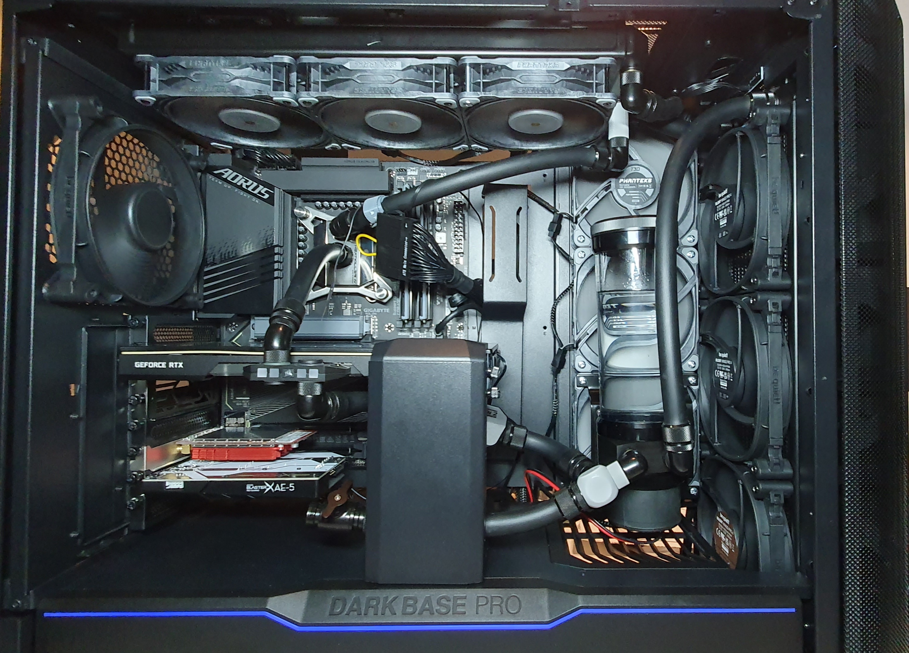

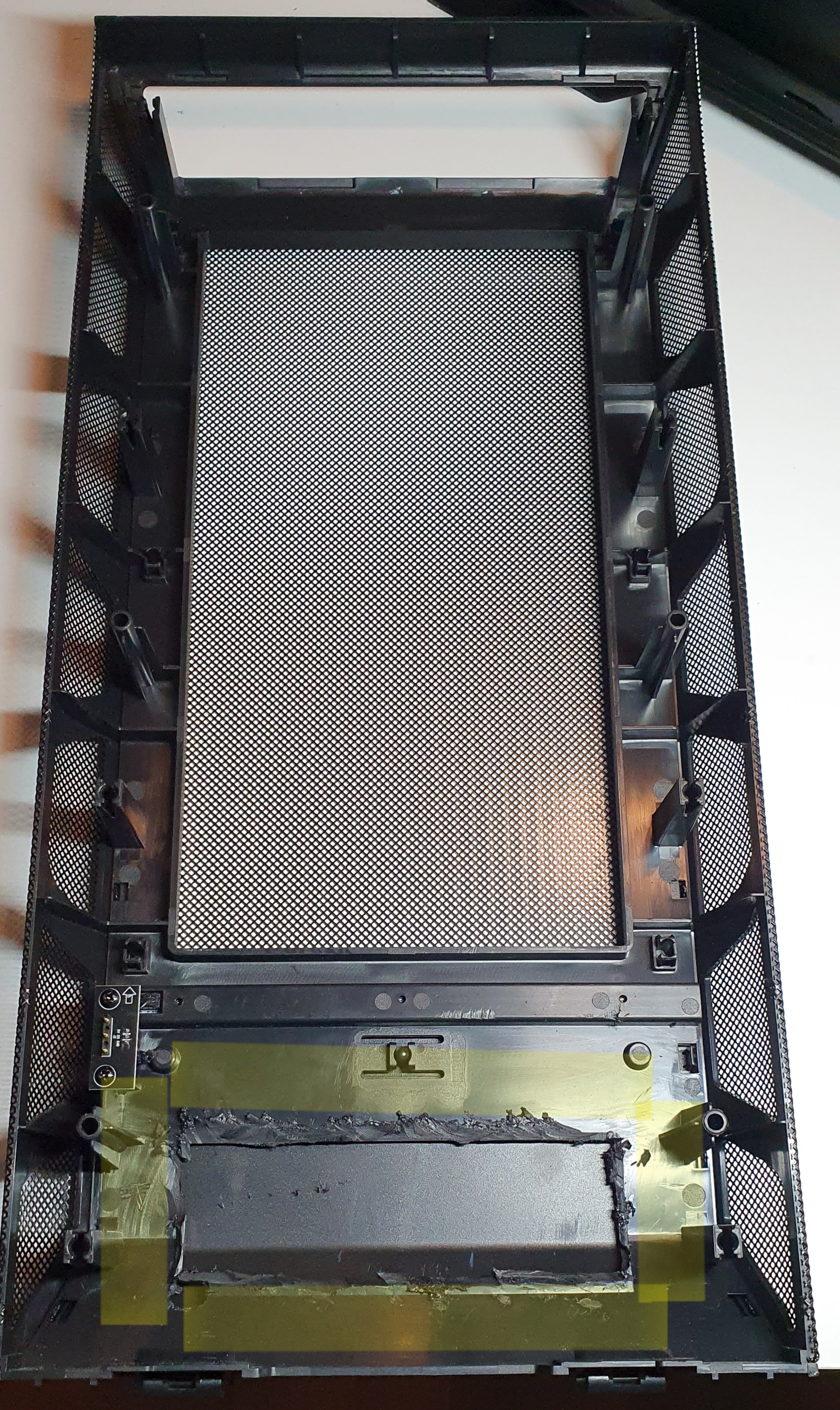

Anbei noch 3 Bilder. Front von innen, Puffer für Frontschiene von der Seite und ein Bild vom Inneren mit dem hoffentlich fertigen Build.

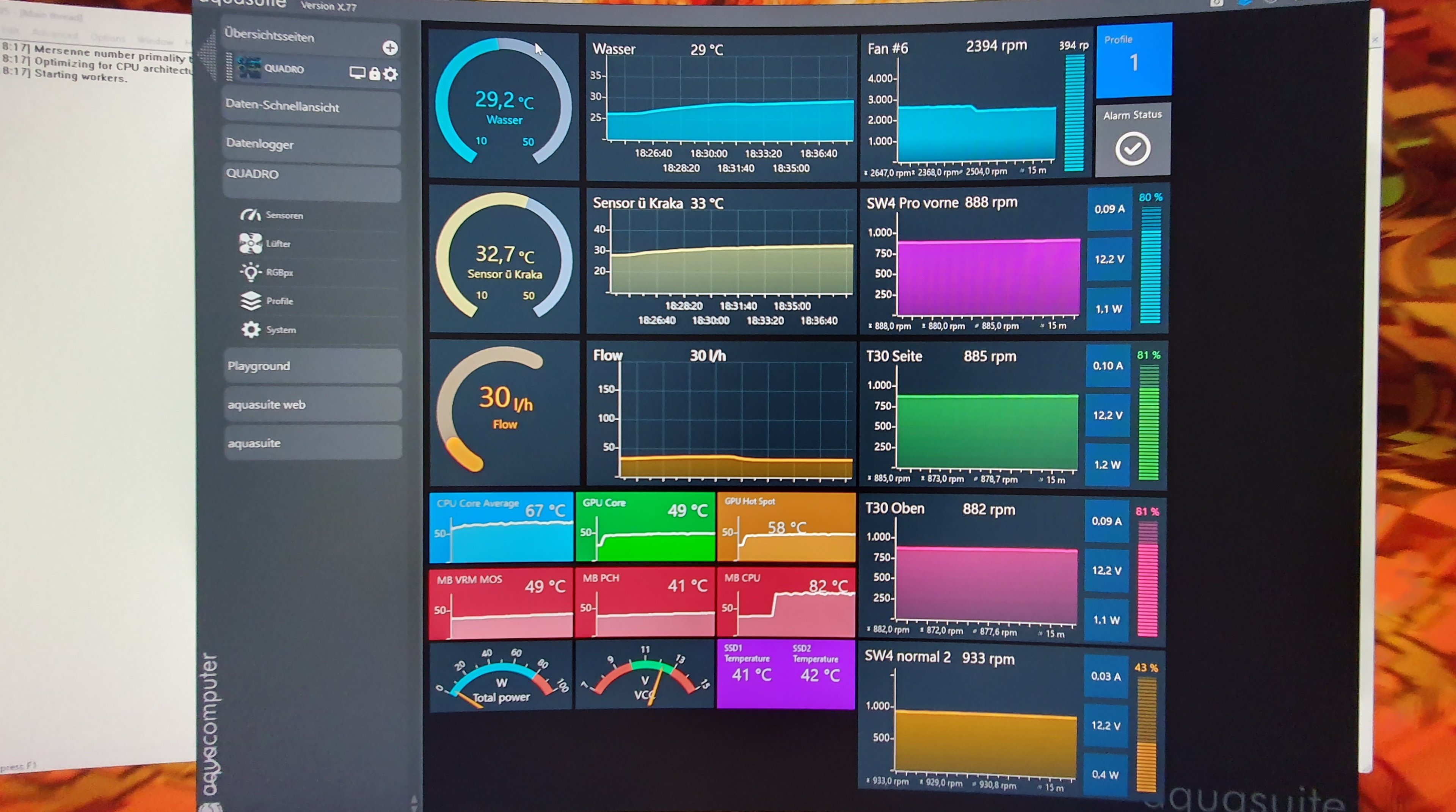

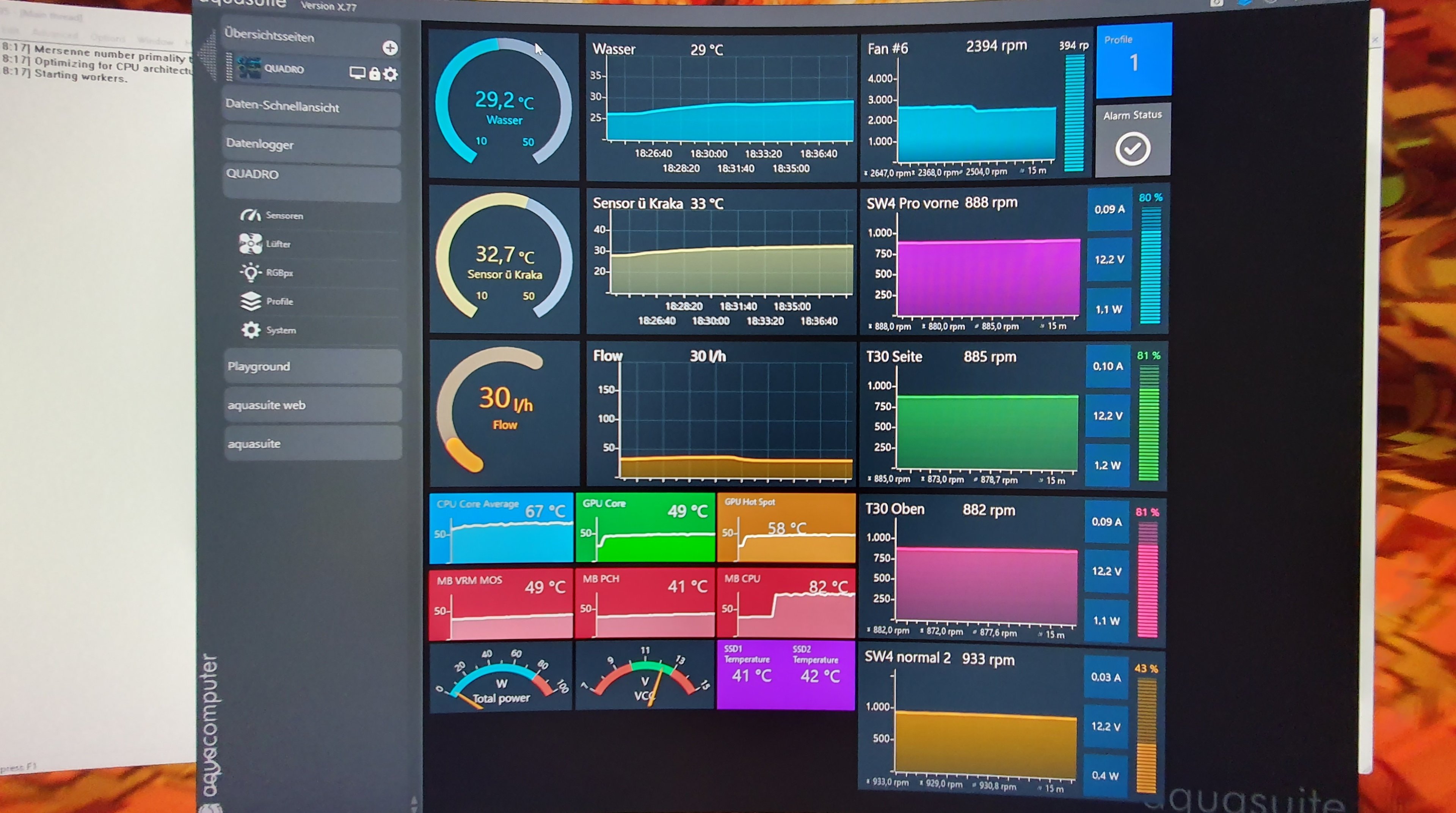

Soo, 30 Minuten Vollast mit FurMark und Prime95.
Habe meine Wunsch Lautstärke eingestellt und das ist das Ergebnis.
Passt das bei der Last auf dem System oder muss ich mit den Lüftern höher gehen?

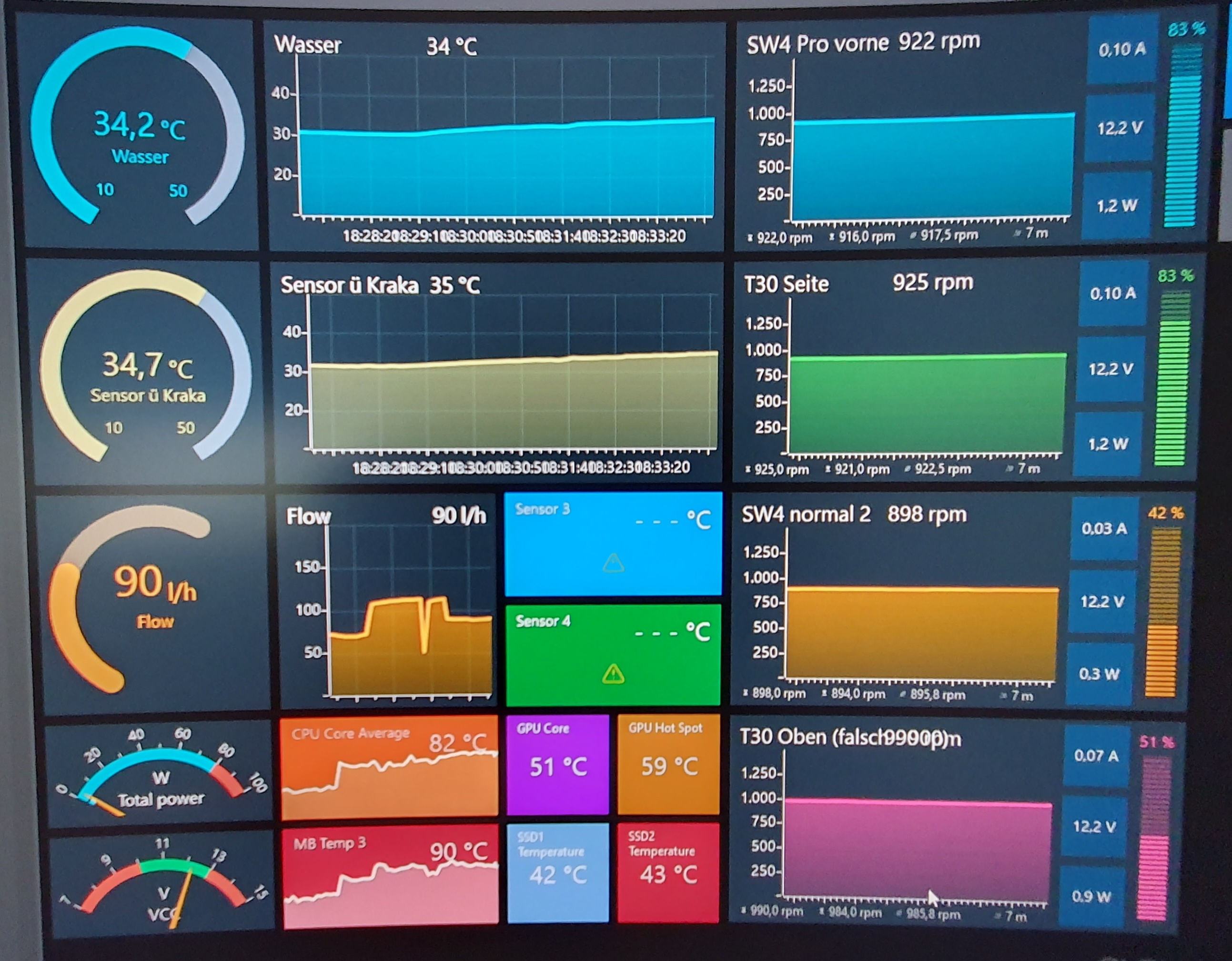

90° auf MB, ist schon relativ Hoch. Ich hab grad mal 40°. Und Wassertemp auf 34° ich hoffe das ist im Last zustand.
Furmark Stresstest und gleichzeitig Prime95 Stresstest für 30 Minuten aktiv zum Zeitpunkt des Fotos. Bin mir nicht zu 100% aber ich glaube im normalen Gamer Alltag werde ich nie auch nur annähernd so eine Last auf das System bekommen.
Was hast du denn als "Normale" MB Temp? 90 ist schon etwas hoch.
Noch besser, wo sitzt der MB Tempsensor und was misst der da eigentlich? Sollte man vielleicht als erstes klären.
Hab 5 zur Auswahl und habe den mit der höchsten Temperatur genommen. Die 4 anderen waren bei 37 bis 45 Grad. Finde im Handbuch zwar alle 5 Sensoren, aber keine Angabe welcher Sensor welche Nummer hat. Forsche da nochmal nach...
das kann auch ein auslesefehler sein von diesem sensor erst recht wenn du den PC startest und er direkt 90 Grad hat, das ist es wie die ganzen jahre zuvor ein auslesefehler.
wenn es das nicht ist, wird die sensor in der nähe des CPU sockels sitzen, um die sockel temperatur zu überwachen

Das war nicht so leicht wie erwartet. Der Sensor sitzt auf dem MB quasi direkt neben der CPU.

wie von mir schon 2x geschrieben war das unter provozierter Vollauslastung durch 2 Stresstessts zur selben Zeit und nach knapp 30 Minuten Laufzeit dieser.
Na ja, wenn er direkt am Sockel sitzt, dann wird er natürlich durch die CPU entsprechend erwärmt. Von daher sind derart hohe Werte ganz normal. Man könnte da bisschen was gegen machen, muss man aber nicht und bringt auch praktisch nichts.
Okay, danke. Dann passt das im Grunde mit den Temperaturen soweit?
Dann habe ich meine Zielwerte und fange jetzt, nachdem ich heute morgen die oberen Phanteks auch sauber eingestellt habe, an zu schauen wie weit ich mit den Drehzahlen etc. runter gehen kann. Ist aber jetzt schon echt gut
