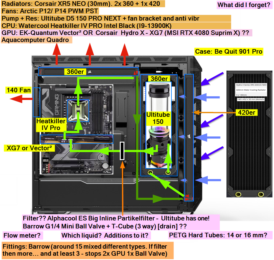

ich habe mir einen neuen Rechner geleistet und wollte eigentlich 2 AIOs nutzen. Allerdings hat die Eiswolf 2 meine Ohren so sehr gequält, dass ich wieder den Werksblock mit Luftkühlung verbaut habe (der durch einen bedingten wechsel der Wärmeleitpaste auf die Kryonaut Extreme tatsächlich nochmal deutlich leiser geworden ist und einen echt guten Job macht...)
Dummerweise bin ich jetzt etwas angefixt und plane vom Weihnachtsgeld eine Custom Wasserkühlung zu verbauen. Neues Terrain für mich, da ich bis dato 2x eine AIO für die CPU verbaut habe und abgesehen von dem Eiswolf Drama war es das dann auch schon.
Ich habe mich hier bei euch bereits durch einige Threads gelesen und so z.B. Aquacomputer entdeckt (Barrow Fittings, Quadro und Ultitube) oder den EK-Quantum Velocity² durch einen günstigeren mit, wie ich verstanden habe, nahezu identischer Kühlleistung getauscht.
Allem voran habe ich aber ich aber eines gelernt: Ihr habt AHNUNG und ich würde davon gerne profitieren ;-p
Was ist mir wichtig?
-Prio hat ein leises System mit zuverlässigen Komponenten. Aktuell ist das okay aber ich denke, dass gerade unter Last die GPU-Kühlung leiser sein könnte bzw. müsste.
- Mora: Eher nicht. Mir selber gefällt der Gedanke nicht und meine Frau wäre auch nicht begeistert XD.

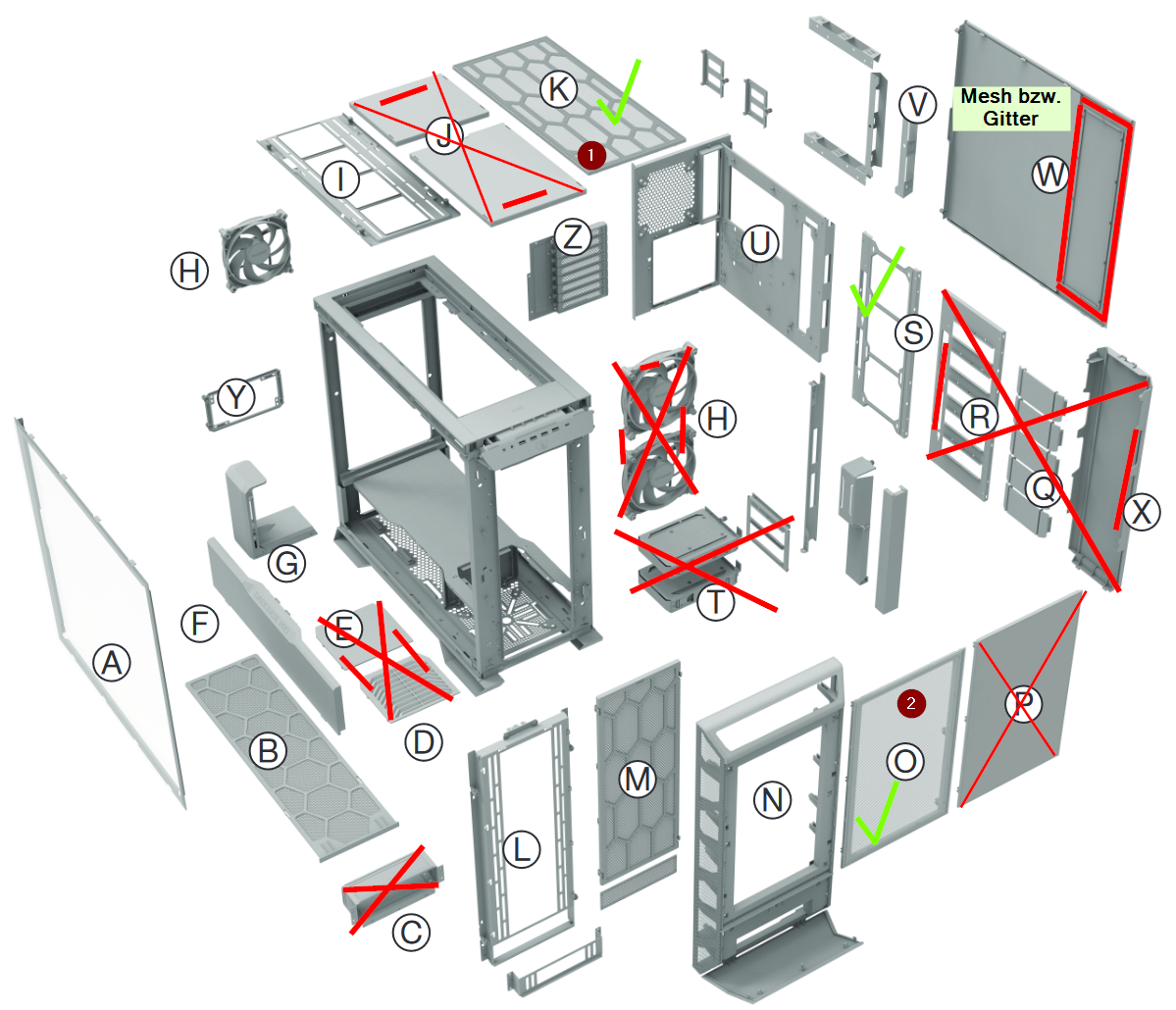

-Das 901 PRO gefällt mir eigentlich sehr und wenn möglich würde ich das gerne behalten (ist auch neu - ärgerlich, ich weiß. Ich hätte nie gedacht, das mich die Idee einer Wasserkühlung dann doch so gar nicht mehr in Ruhe lässt XD). Bin mir hier aber gerade nicht zu 100% sicher, dass die beiden Ratiatoren (vorne + Seite) samt Lüfter sich nicht in die Quere kommen. Notfalls könnte ich Slim Lüfter benutzen aber naja. Hoffe, dass hier jemand bereits Erfahrung mit der Konstellation hat und mir hier Feedback geben kann.
- Weitere Fragen im Bild (meine Version 3) - Wäre klasse wenn ihr auch hierzu eure Vorschläge und Ideen äußern könntet.
-Alphacool kommt mir eigentlich nicht mehr ins Haus. Der Filter im Bild ist vermutlich unnötig da die Ultitube einen haben sollte, da würde ich aber eine Ausnahme machen da ihr hier geschrieben habt, dass es der beste Filter am Markt ist. Wie gesagt, eigentlich bin ich fertig mit Alphacool.
Hoffe, dass meine Konfig halbwegs brauchbar ist -.-
Danke schonmal an alle

Naja mit 2x 360 + 1x 420 kann man schon was anfangen, damit wird man eine 4080 halbwegs leise gekühlt bekommen. Aber klar mehr ist immer besser! ;)
Ist halt immer die Frage was ist leise und was laut... mit einem MORA bekommst du das Ding komplett lautlos wenn das Spulenfiepen nicht wäre... mit deiner Kombi wirst du unter maximaler Last, wenn da 400W durchgehen schon die Lüfter etwas drehen lassen müssen.
Ultitube + D5 Next = teuer aber gut!
Wenn du im Aquacomputeruniversum bist willst du vermutlich dann auch die Aquasuite nutzen.
Da würde sich dann als Flowmeter ein High Flow Next oder normaler High Flow anbieten.
Damit hast du dann auch direkt 2x Temp Sensoren (Pumpe + Flow Meter) im Kreislauf, damit kannst du dann die Lüfter vernünftig nach der Wassertemp regeln.
An die Pumpe kannst du auch Lüfter hängen und regeln via Aquasuite, allerdings nur alle zusammen. Da du aber einen Mix aus 120 und 140er hast, macht es schon Sinn noch einen Quadro zu adden um mehr Channels zu bekommen.
Zum Thema CPU Block gab es hier kürzlich eine ganz nette Übersicht (ist nicht Alphacool only, nur am Anfang), am Ende sind die aber fast alle gleich im Alltag, daher kannst du da eher nach Preis und Optik kaufen. Finde z.B. die Heatkiller zwar geil von der Verarbeitung und Leistung aber potten hässlich! :D
GPU Block ist ebenso etwas Geschmacksache dabei, hätte jetzt direkt den Alphacool in den Ring geworfen und gesagt mir kommt Pauschal kein EK mehr in den PC... aber da hat jeder so seine Vorzüge.
Filter brauchst du keinen weil wie du schon sagt unten in der Ultitube drin, das reicht aus.
Wasser würde ich DP Ultra nehmen und nichts anderes.
Wenn es geht clear, wenn es sein muss das gefärbte, aber halt dich fern von den Acrylfarben shit der dir den ganzen Kreislauf versifft.
Hard Tubes nur wenn es aus optischen Gründen sein muss, ansonsten Softtubes, damit sparst du dir eine Menge Arbeit.
Ansonsten, ja kann man das durchaus so machen, deine Zeichnung etc. ist schon ganz solide.

Hast du dir das Gehäuse angesehen? Wir wissen ja beide, dass die potenziell mögliche Radiatorfläche alleine nicht entscheidend ist.
Kann man das Case nicht komplett auf Mesh umbauen?
Also oben/vorne/seitlich?
Irgendwie gibt es dazu drölf verschiedene Bilder wie das Ding aussehen kann. :D
Reaktionen: Luzifuzz und Sinusspass
Kannst DU mal ausführen was gegen das Gehäuse spricht? So pauschal wird da niemand schlau draus
Gegenfrage, warum ist das auf Englisch?
Im Thread wäre es halt leichter zu beantworten als im Bild.

Halbwegs trifft es ganz gut. Gehen wir es mal durch.
Radis: Ok.
Lüffis: Auch ok, die P-Reihe ist halt der P/L-Tipp schlechthin. Bei internen Radis, wo du mit der Fläche begrenzt bist, kann man jedoch überlegen, ob man nicht erheblich draufzahlt und die absoluten Topmodelle holt. Lohnt sich in der Regel nicht, aber gerade wenn das bei dir mit dem Seitenradi nicht so ganz hinhaut, solltest du nicht am falschen Ende sparen.
Pumpe: Ich gebe ja offen zu, dass ich kein Fan der D5N bin und gerade in deinem Fall macht die Pumpe wenig Sinn. Der Mehrwert liegt im integrierten Tempsensor, in der Selbststeuerung und in dem Lüfterkanal. Nur hast du zwei verschiedene Arten Lüfter verbaut und brauchst daher ohnehin eine zusätzliche Steuerung wie z.B. ein Quadro. Das macht die meisten Funktionen der D5N für dich nutzlos.
Kühlmittel: AC DPU
DFM: AC HF2
Sonst passt es einigermaßen, wenn ich nicht selbst was übersehen habe. Ablasssystem nicht vergessen. Interne Waküs und Hardtubes brauchen immer eins.

Mit dem Gehäuse kommst du bei der Abwärme nicht weit, da wirst du entweder extern oder auf ein anderes Gehäuse gehen müssen.
Hallo Drewkev,
das habe ich hier bereits in einem anderen Beitrag gelesen aber ich verstehe nicht ganz warum. Habe Vorderseite und Deckel gegen das mitgelieferte Mesh bzw. Gitter getauscht. Somit sind oben 80 bis 85% offen, vorne gute 70% und Standardmäßig an der Rückseite auch ca. 60 bis 65% + Unterseite wieder grobe 80%. Also aus Laiensicht geht kaum mehr... (Explosionszeichnung gaaaanz unten angehängt -.-)
Hätte jetzt eher gedacht das 901 PRO kommt wegen Platzproblemen in die Kritik und hatte mir als absolute Notfalllösung bereits das Lian Li Evo XL rausgesucht aber wegen der Abwärme?
Kannst du mir bitte genauer ausführen was hier, deiner sehr geschätzten Meinung nach, das Problem sein wird?

Welche Wassertemperatur sollte ich anstreben, ab welchem Punkt etwas mehr Dampf und wann Vollgas? Danke
Lande gedanklich immer wieder bei dem Corsair XG7. Ist der schlechter oder kommen die auch alle auf grob die gleiche Kühlleistung? Denn dann würde ich sehr wahrscheinlich den XG7 nehmen (immer gute Erfahrungen mit Corsair im allgemeinen aber keine Wakü Erfahrung).

Auch das beruhigt mich sehr. Was würdest du empfehlen? 16/10?
Eine der Angaben im Bild, ja sorry XD. Habe geplant zwischen Pumpe und GPU ein T-Stück mit einem Barrow Kugelhahn zu integrieren Kugelhahn + T-Stück + Stopfen für den Kugelkopf (macht mir sonst Sorgen XD)

  • GPU Block Favorit von mir: Corsair XG7 andere Empfehlungen? Und warum?
2. Pumpe
  • Ultitube Pumpe+Res wurde in Frage gestellt (mit dem Vermerk kein D5N Fan zu sein, kann ich verstehen - siehe Alphacool bei mir 😜 ).
  • Wenn nicht die Ultitube, welche wird dann empfohlen und warum? (ich mag das positive Feedback in anderen Threads zu ihr und werde sie vermutlich nehmen wenn hier nicht gute Gegenargumente kommen 🤭).
3. Tubes
  • Nehme dann doch Soft Tubes und erspare mir das ausmessen + biegen + ärgern da ich null Erfahrung habe und eh keiner das Innenleben sehen wird.
  • 16/10?
  • Empfehlungen warum ich mir das doch antun sollte die nichts mit der Optik zu tun haben?
4. Flüssigkeit
  • AC DPU Clear. 5 Liter oder reicht 1 Liter?
  • So am Rande, bevor ich jetzt anfange zu rechnen wie blöd, wieviel Flüssigkeit ist grob in einem Kreislauf?
  • Vorab durchspülen: Mache ich das am Besten auch schon mit AC DPU? Deswegen der 5 Liter Kanister 🫣
5. Ablasssystem
  • Habe geplant zwischen Pumpe und GPU ein T-Stück mit einem Barrow Kugelhahn zu integrieren Kugelhahn + T-Stück + Stopfen für den Kugelkopf (macht mir sonst Sorgen XD). Passt?
6. Gehäuse
  • Ist auf maximalen Airflow "umgebaut" (siehe Bild unten). Sollte so passen? Wenn nein, bitte warum und Alternative.
7. CPU Block
  • Alles top außer Optik. Optik ist mir egal, den werden nur 2 Personen beim Spülen, prüfen und montieren sehen. Sollte also passen?
8. Lautstärke
  • Wünsch dir was: Mit dem Setup oben die Lüfter niemals oder seltenst über 850 rpm. Auf gar keinen Fall über 1200 rpm aber in die Bereiche nur in seltensten Situationen sonst kann ich mein Setup lassen wie es ist. (Siehe oben Zitat von mir um 05:53 Uhr für mehr Infos)
9. Filter
  • Wenn ich bei der Ultitube bleibe, kein weiterer Filter benötigt.
10. Flow Meter
  • AC HF2 wurde empfohlen, würde ich aufnehmen. an welcher Stelle würdet ihr den verbauen?
  • Sinn soll eine bessere Steuerung der Lüfter über Wassertemperatur von 2 Stellen sein. Das führte mich zu folgender Frage:
  • Welche Wassertemperatur sollte ich anstreben, ab welchem Punkt etwas mehr Dampf und wann Vollgas? Danke
11. Aquasuite
  • Ja, habe vor Aquasuite zu nutzen. Tipps oder andere Empfehlungen/ Alternativen? Hier bitte auch wieder mit einer kurzen aber nachvollziehbaren Begründung oder einem Link zu einem Test/ review/ whatever. Danke
12. Was habe ich übersehen?? :baby_alt::watt:
13. OC
  • Ist aktuell kein Thema für mich.
  • Kann mit dem System im ohne OC z.B. Cyberpunk 2.0 in 2K auf meinem 165 Hz - 31,5 Zoll - 2K Monitor in "alles an was geht + Schwerpunkt Qualität + Mods für bessere Texturen etc. + 165 Hz" Einstellungen problemlos zocken (fps bei durchschnittlich 122, Absolutes Minimum 95 = Reicht mir).

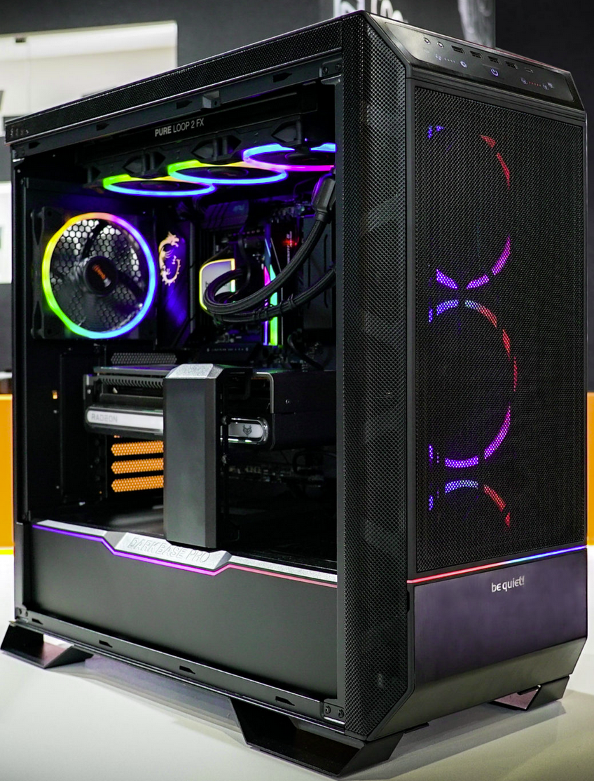

Noch ein Bild vom 901 Pro mit Mesh vorne (nicht mein Rechner):
Nicht jeder weiß, dass:
Insofern ;)

6. Gehäuse
Ja.

Sollte es mit dem Seitenradiator nicht passen (hast du da mal nachgemessen, ob das passen könnte), brauchen wir ein alternatives Konzept für deine Radiatoren.
Habe mir 2 "Dummys" gebaut (Radiator + Lüfter = 57 mm also habe ich 60mm genommen samt Abmessungen der 2 Radiatorvarianten). Muss nur die Lust finden das Gehäuse abzustecken und es zu testen 🫣
Nachtrag: Nicht ganz sauber erklärt. Der 360er Dummy ist teilbar auf 30mm/30mm da ich den für die Seite natürlich nur zur Hälfte im Hauptraum des Gehäuses habe. Hier werde ich vermutlich die Lüfter im Haptraum anbringen und die Luft von außen durch den Radiatorziehen und ins Gehäuse pusten.
Oder wäre umgekehrt besser? Radiator im Hauptraum und Lüfter im hinteren Bereich um die Luft durch den Radiator zu drücken?

Luzifuzz schrieb:
damit ich relativ simpel dann die Einstellung dahingehend beeinflussen kann, dass ich so nah wie möglich an die Raumtemperatur komme ohne den Lautstärke Tod zu sterben?
Jeder findet das für seine Wakü selbst heraus. Es gibt ja Sensorwerte.
Einfach Prime95 und Furmark gleichzeitig für eine halbe Stunde laufen lassen. Dabei kannst du dann Einstellungen tätigen. Du siehst ja dank DFM, wie hoch dein Durchfluss mit Pumpendrehzahl X ausfällt und du siehst dank Tempsensor, wie warm dein Wasser (und damit deine Hardware) mit Lüfterdrehzahl Y ausfällt. Davon ausgehend erstellst du dann deine Einstellungen. Die sehr hohe Last mit Prime und Furmark nutzt du deshalb, weil es eben die Maximalbelastung ist und du so sicher sein kannst, dass es in der Praxis nie schlimmer wird. Wenn deine Wakü das gut gehandhabt bekommt, wird sie auch alles andere stemmen können, was du ihr an Last wegzukühlen gibst.
Das würde ich mir für den Frontradi auch überlegen. Von den Produktbildern her müssten die Lüfter da auch vor die Montagehalterung passen.
Ja, Push ist immer besser als Pull.
Wenn es auf den letzten Euro nicht ankommt und du dir 9x 30€ Lüfter in das Case knallst dann kannst du auch die D5 Next und High Flow Next nehmen.
Die lassen sich mit USB deutlich simpler integrieren/überwachen und hast auch noch 12 Monate länger die neusten Aquasuite Updates dabei, einzige Nachteil der Next Produkte ist der Preis. ;)
Ansonsten alles was @Sinusspass bereits gesagt hat, siehst ja an seinem Guide das du hier an den richtigen geraten bist. :)
