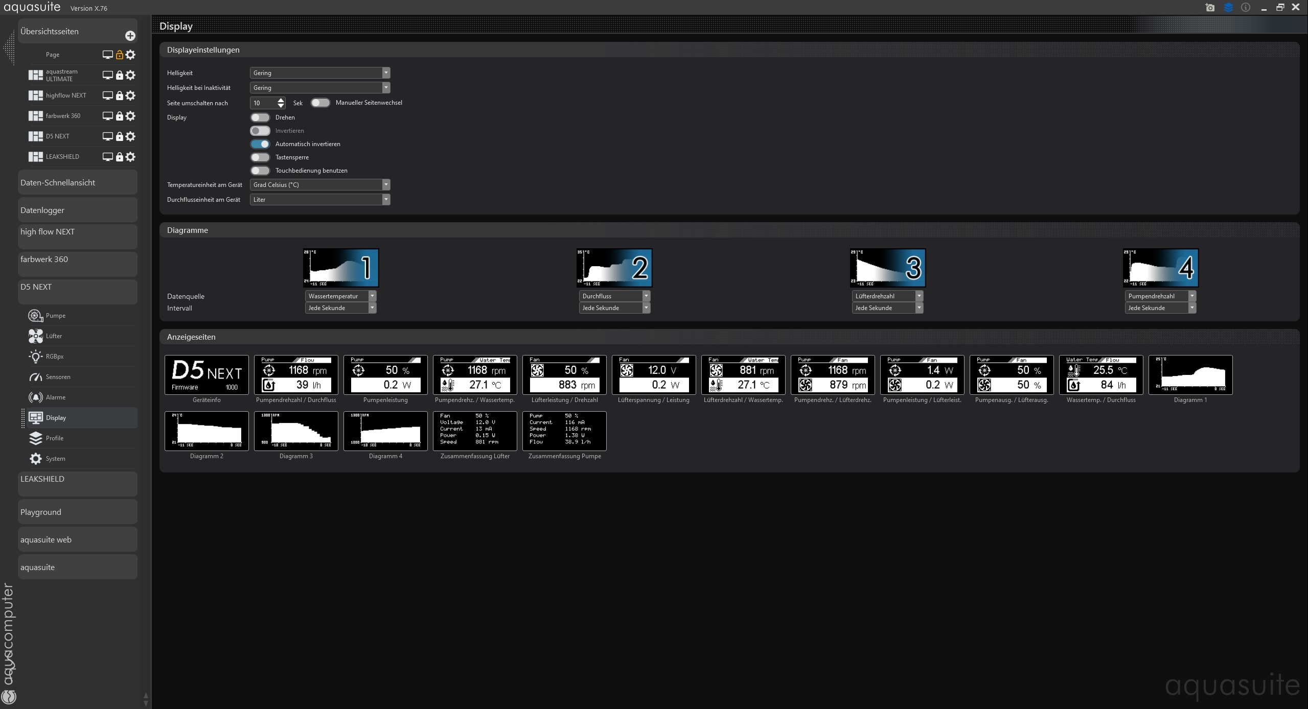

An sich ja, ist aber ätzend und unübersichtlich mit dem kleinen Display und 3 Knöpfen. Gut, muss man einmal machen, nervt trotzdem.
O. F. I. schrieb:
Edit: Bzw. ist Aquasuite eine anständige Software?
Die mit Abstand beste Software für die Steuerung. Funktioniert halt nur mit AC-Steuerungen.

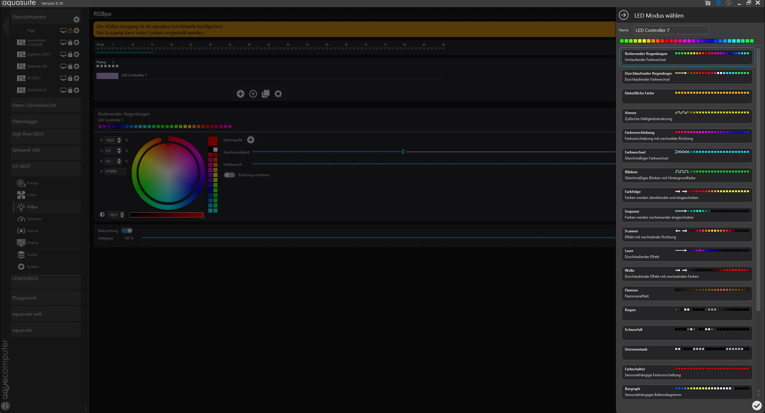

Edit: Den LED-Kram kann man aus bzw. auf Weiß schalten?
D5N über Sata ans Netzteil und über USB ans Mainboard hinten dran hiermit
https://shop.aquacomputer.de/product_info.php?products_id=3586
die LED beleuchtung kannste ausschalten, das was die D5 Next anzeigt kannste auch einstellen die Beleuchtung kannst du in sämtlichen farben einstellen was du auch immer willst
hier damit du mal einen überblick hast, die Liste der einstellen LED Modus ist noch länger nach unten

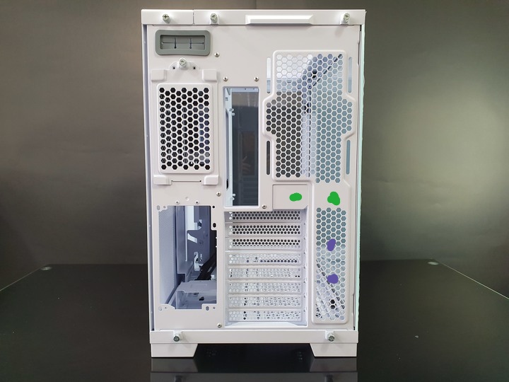

Hallo.
Heute ist bereits das Paket von Aquacomputer angekommen, inkl. der D5N und dem flow next.
Ich bin nun am Überlegen ob ich nicht doch mit dem Stufenbohrer Löcher für Schnellverschlüsse mit Schottverschraubung ins Gehäuse bohre.
Habe an die hier gedacht : https://shop.watercool.de/Schnellkupplung-female-Schottverschraubung
Dazu natürlich passend den Papa an den Schlauch.
An der Verschraubung, innen im Gehäuse, zurück zum Mo-Ro führend, würde ich dann den flow next anschließen wollen.
Ist das sinnvoll den Sensor an die Schnellkupplung?
Hoffe ich habe das verständlich erklärt.
Wollte je nachdem, an einer der markierten Stellen, die Durchführungen bohren.
Grüße

Sinnvoller wäre es, die Schottverschraubungen auf der Rückseite des Mainboards zu montieren und dort, das Netzteil oben montieren, so das unten Platz für die Schläuche wäre.
Die Blende wird ersetzt durch ein Blech zB aus Edelstahl, Alu oder man nutzt dafür eines der fertigen Bleche aus dem Baumarkt. Auch Acrylglas wäre hier eine Möglichkeit.
Eine andere und bessere Wahl wäre es, eine PCI-Slot Durchführung zu verwenden:
https://shop.watercool.de/PCI-Slot-Durchfuehrung
Das mit der PCI-Slot Durchführung ist der ursprüngliche Plan gewesen und nach wie vor eine Option. Ich überlege momentan ein paar Sachen durch.
In der Rückkammer möchte ich allerdings keine Schläuche haben.
Ich überlege eben noch wo der DFM hinkommt.
Man könnte ihn ja auch mit einem Doppelgewindeadapter an die Durchführung anschließen.
Und an die Durchführung könnte man doch eine Schnellkupplung mit G1/4 Gewinde schrauben:
https://www.caseking.de/koolance-qd...FBcrx13XJYg2aMZqXxSddkAaAm35EALw_wcB#comments
Würde das große Auswirkungen auf den Durchfluss haben?!?
Ich kann natürlich auch Schnellkupplungen in die Schläuche zum Mo-Ra setzen.
Erstere Lösung fände ich persönlich vom praktischen und Optik besser.

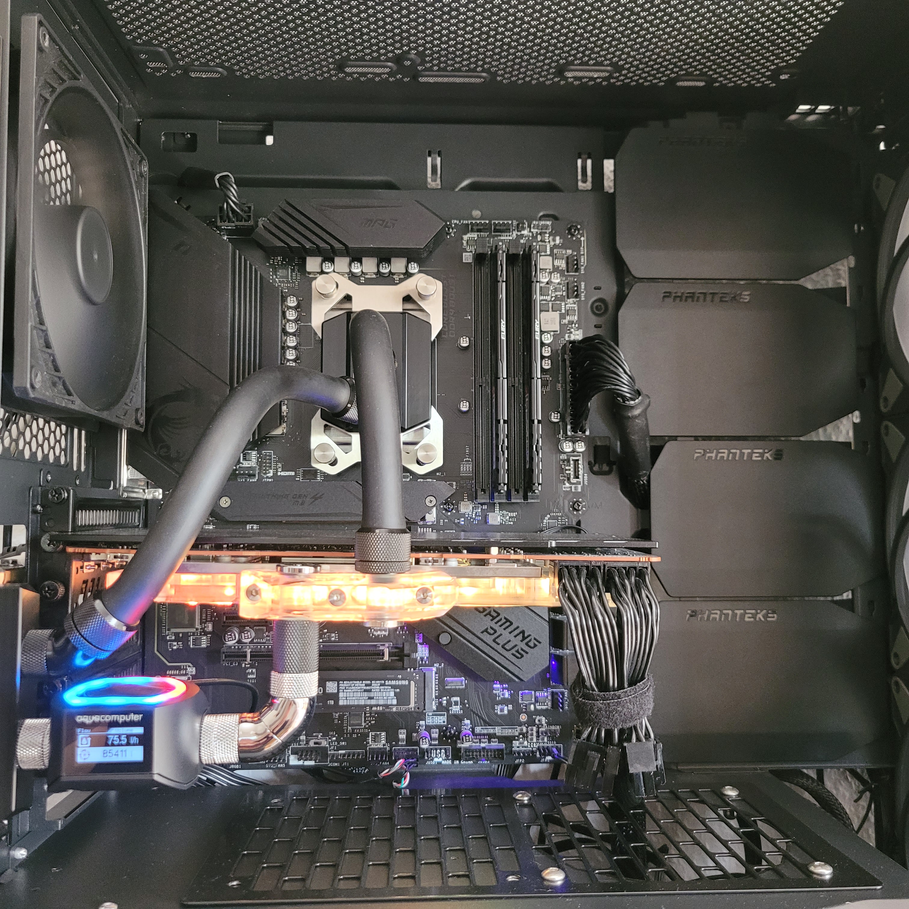

Aktuelles Stand bei mir, da ich mit dem Umbau ins O11EVO noch nicht angefangen habe.
Reaktionen: evilevil und O. F. I.
So ziemlich genauso habe ich das mit dem Sensor gemeint. Wie findest du die PCI-Slot Durchführung, auch im Zusammespiel mit der Installation mit dem Sensor. Irgendwelche Einschränkungen? Hast du Schnellkupplungen hinten an der Durchführung?
Ich hatte Einschränkungen, allerdings liegt das Problem in meiner Person. 🫣
Es sollte einigermaßen gut aussehen, nicht zu viel Schlauch unnötig im Gehäuse liegen/hängen und letztlich muss das Ganze dann auch noch passen.
Das größte Problem ist die passende Schlauchlänge und die dazu nötigen Adapter zu finden. Die Fittinge sind auch alles andere als locker draufgeschraubt.
Stellenweise hatte ich wunde Fingeraußenseiten. ...hab mir dann zwei Tage später einfach eine passende kleine Zange gekauft und beide Seiten mit Schrumpfschlauch versehen.
