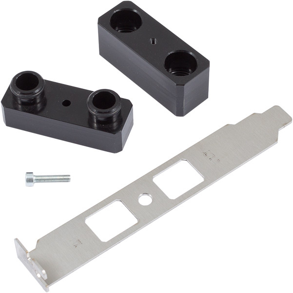

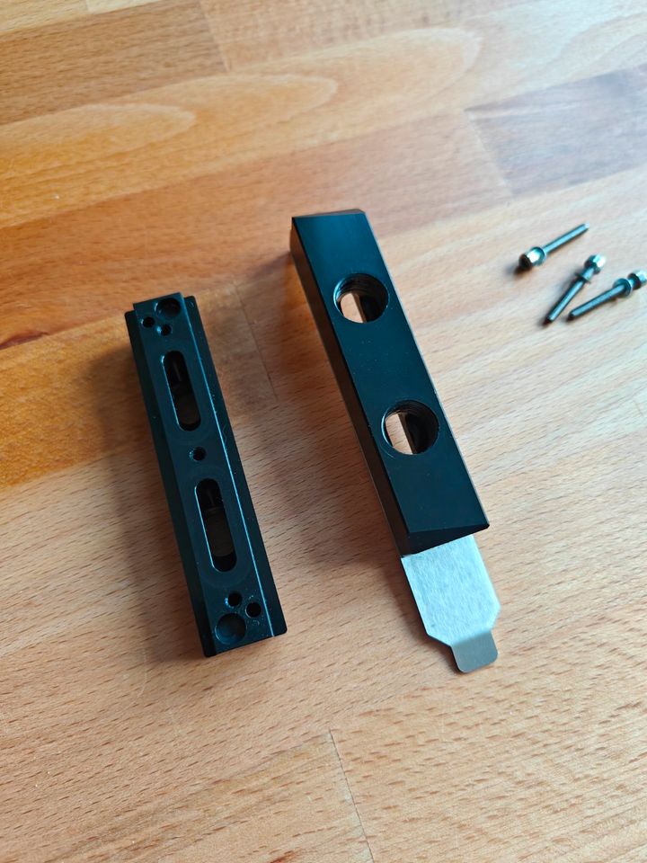

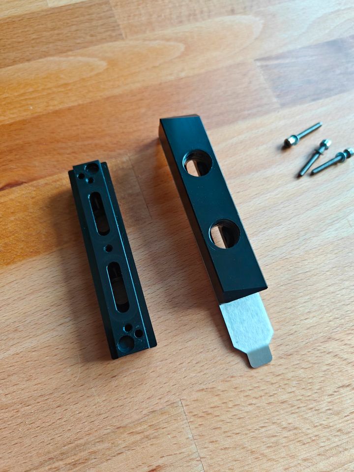

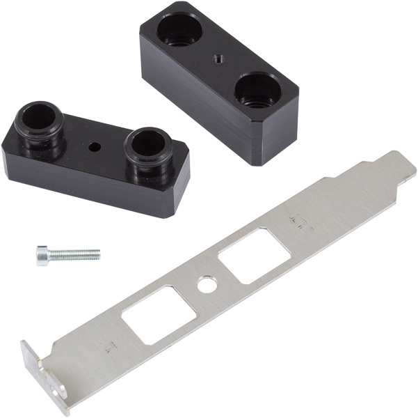

nur zur info, die Watercool durchführen wird innen sehr schmal die bremst den durchfluss schon beachtlich, hab die auch hierO. F. I. schrieb:- PCIe Slotdurchführung : https://shop.watercool.de/PCI-Slot-Durchfuehrung
hab auch die Aquacomputer durchführung hier
aber ich verbau nur noch
https://shop.aquacomputer.de/product_info.php?products_id=4002
2 löcher hinten rein dazu den Stufenbohrer

Das wäre am besten, aber da muss man eben mit der Bohrmaschine ans Case.dSi schrieb:2 löcher hinten rein dazu den Stufenbohrer
https://www.amazon.de/gp/product/B084ZCWR1W/ref=ppx_yo_dt_b_search_asin_title?ie=UTF8&th=1
