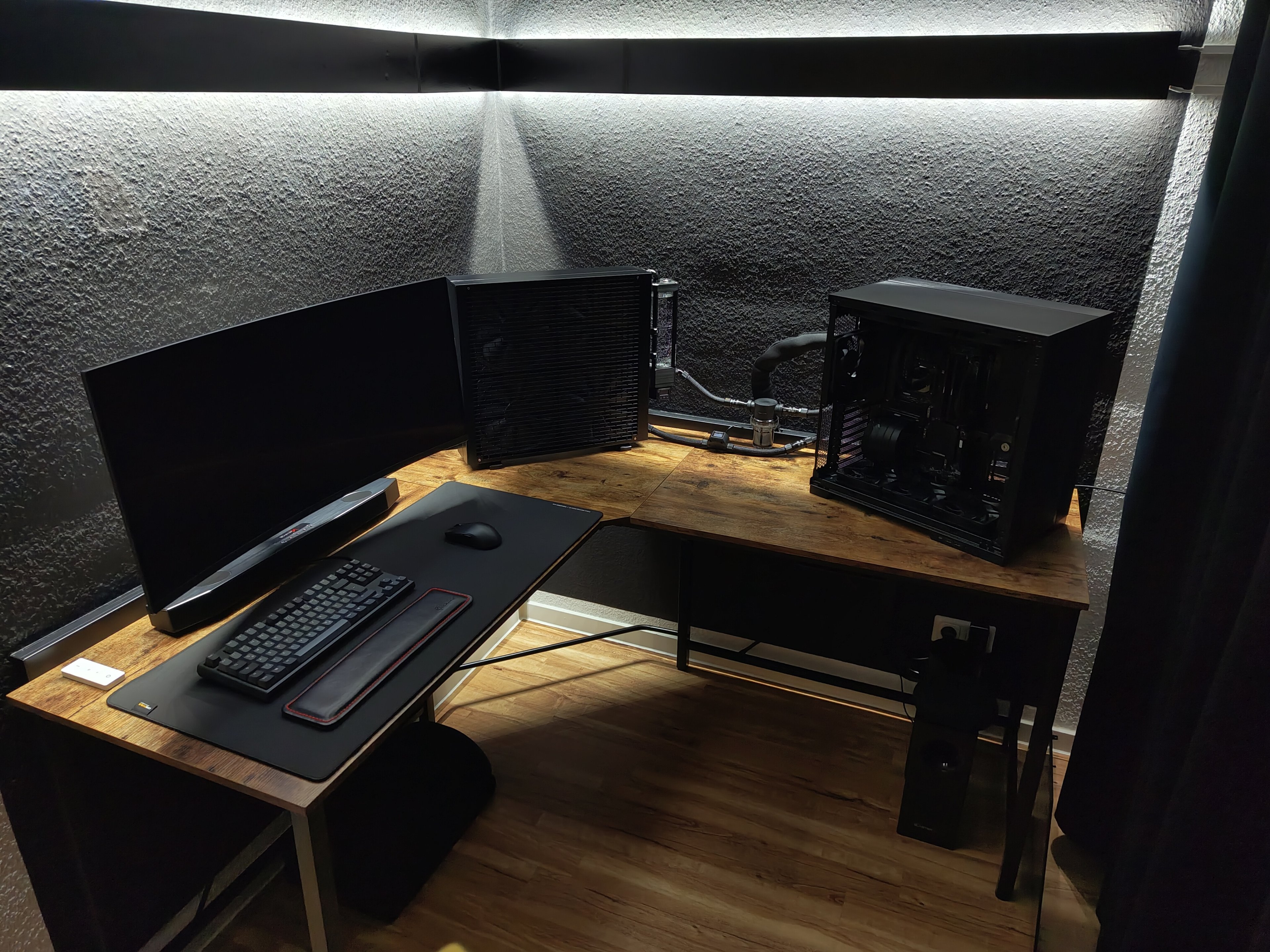

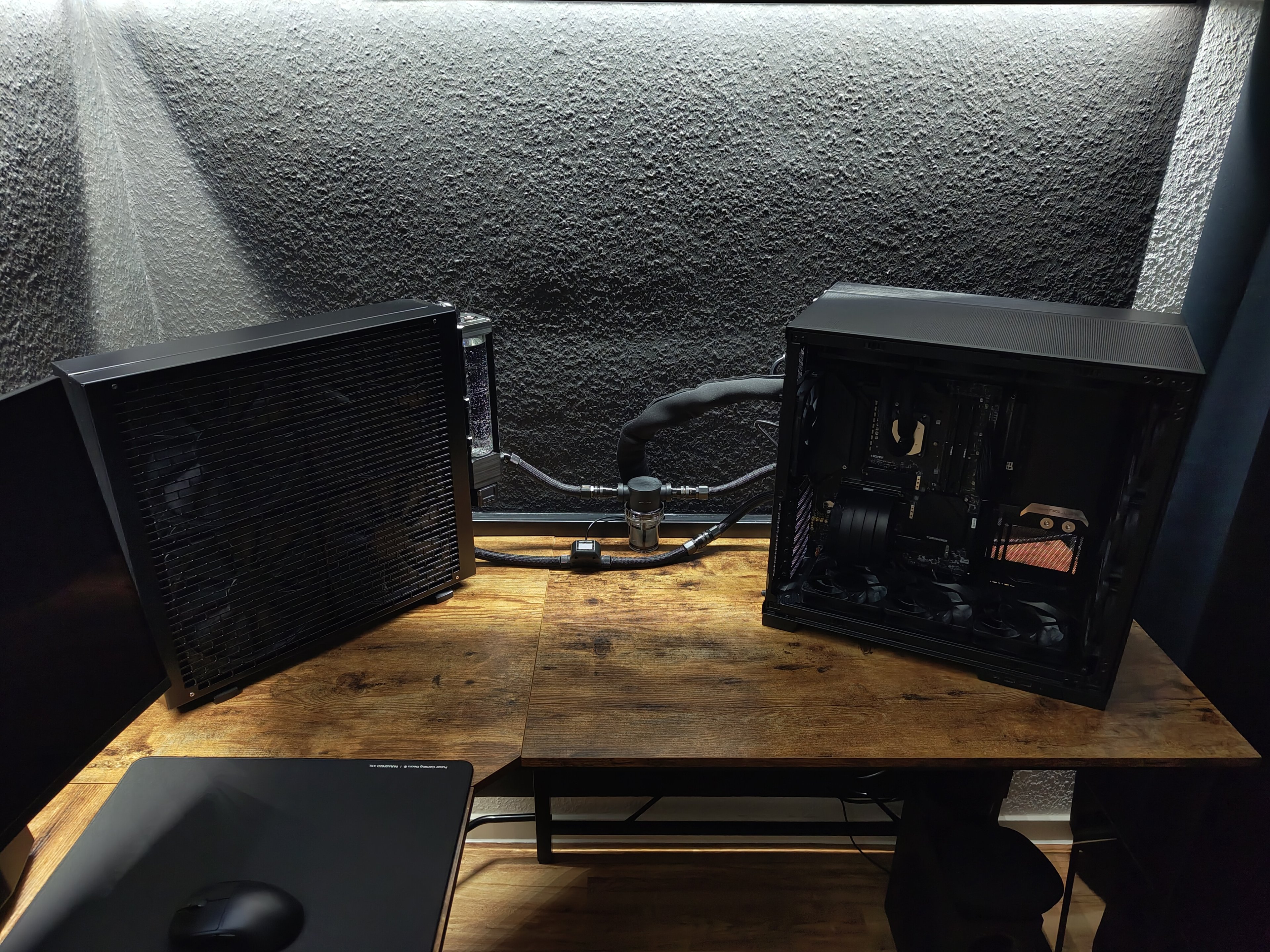

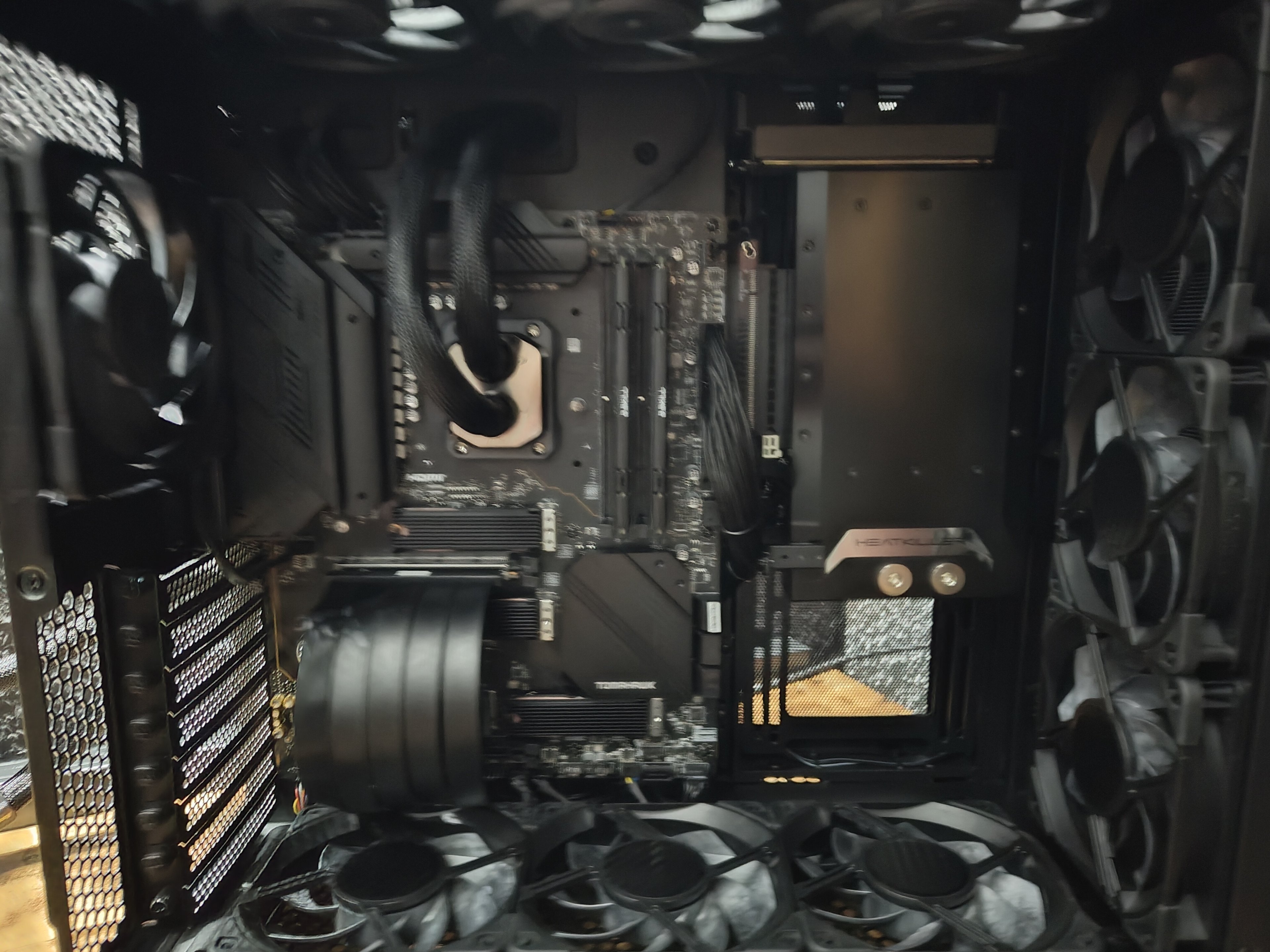

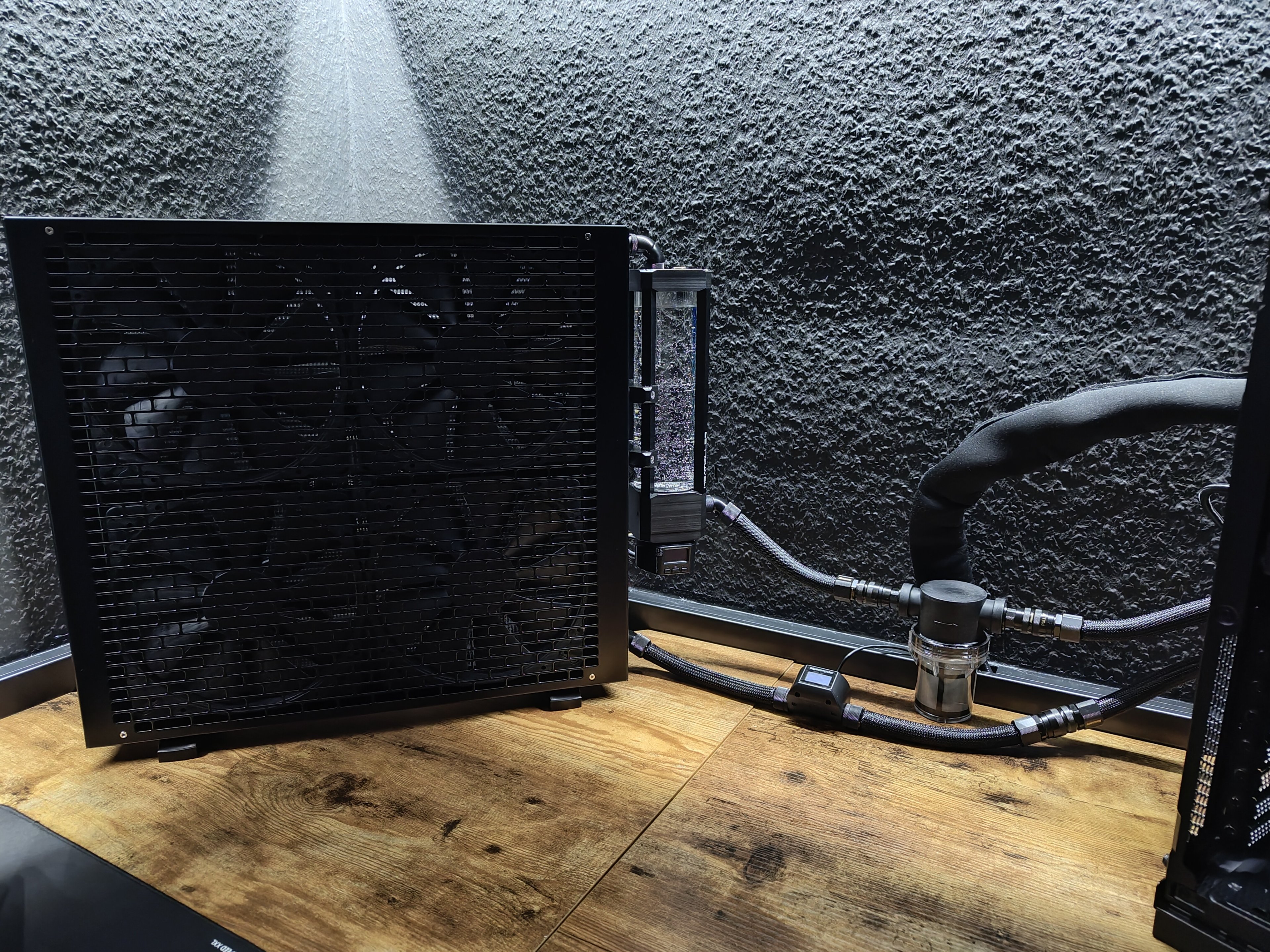

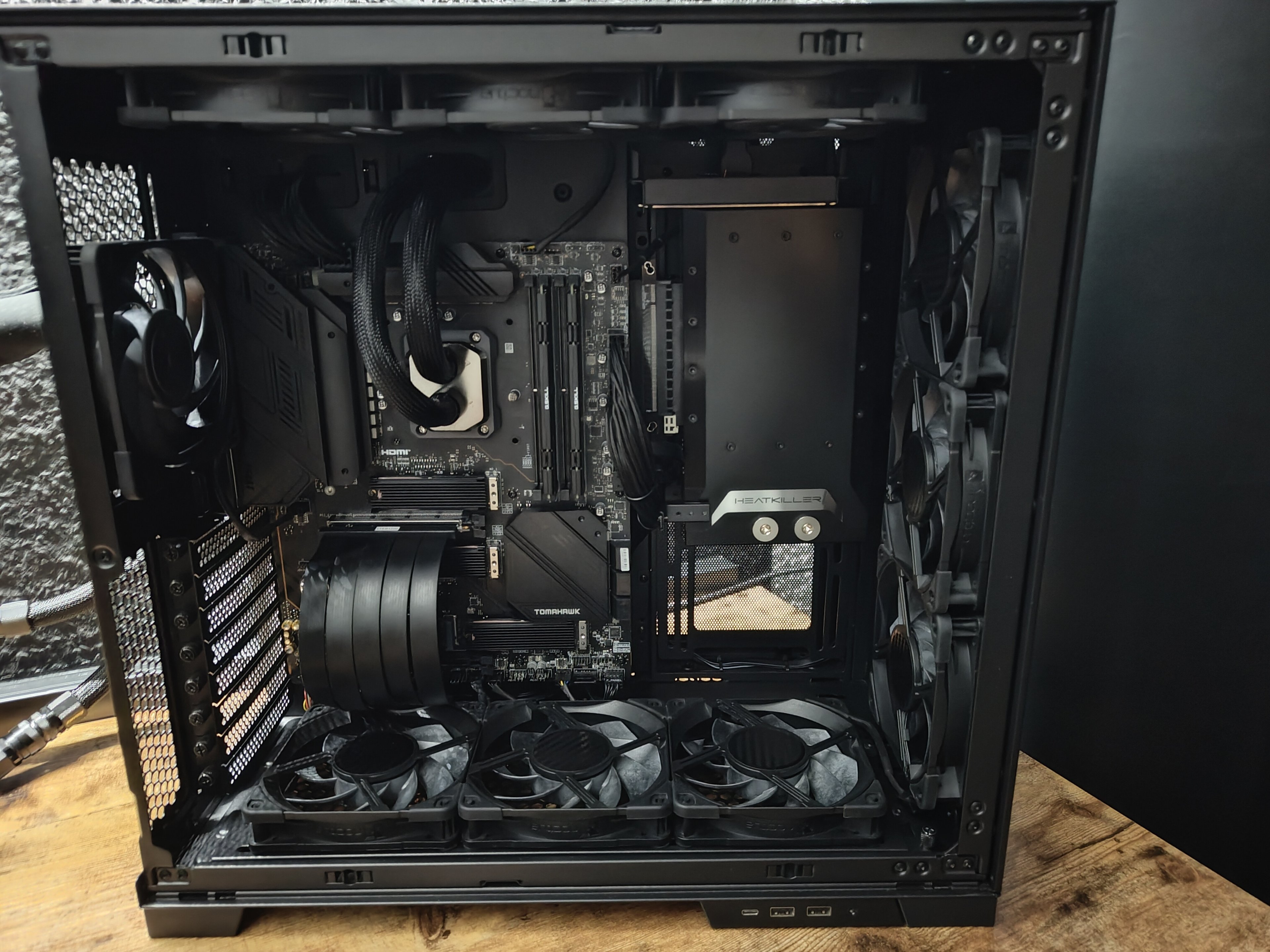

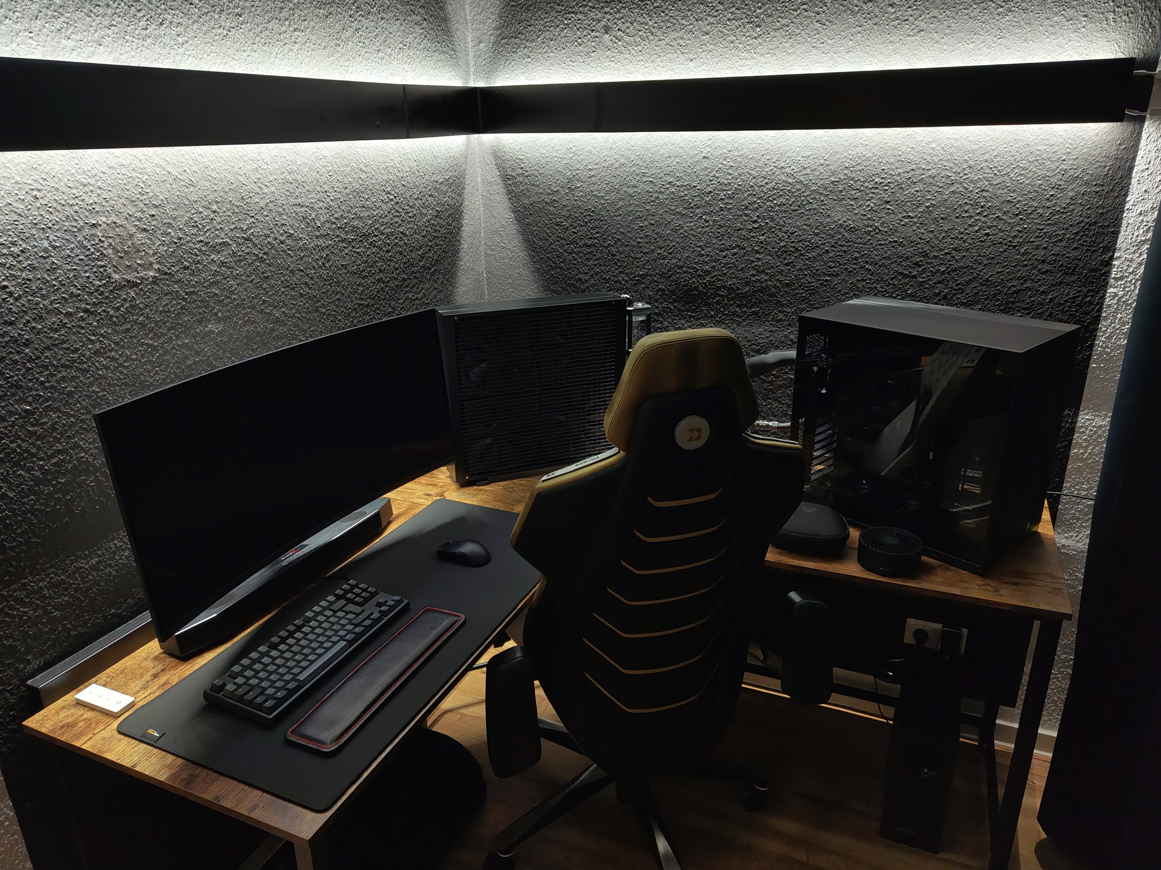

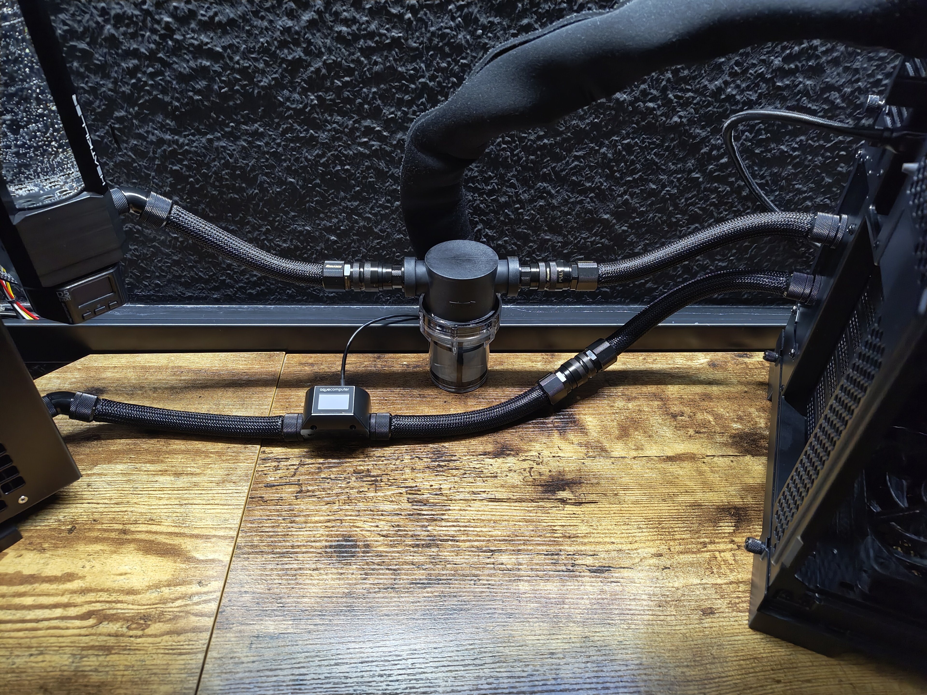

Nach ewiger Verspätung gibt es nun endlich Bilder.Habe gestern und heute noch ein paar Veränderungen vorgenommen. Core 1 ist raus und ich bin mit dem Iceman auf Direct Die gegangen. Die HK V Pro ist nun eine Ultra, habe die Nickelbodenplatte verbaut.
Zudem habe ich auch die Schläuche außerhalb des Rechners gesleevt.
Entlüften etc. läuft jetzt die nächsten Tage.
Die Wärme macht mich fertig....

Also die Beleuchtung der Ecke finde ich jetzt definitiv am sehenswertesten.
Aber Junge, ist das alles clean gebaut. Meine Hochachtung 👍

Und was hast du damit an "Kälte" verdient? Also ich meine wieviel besser wurde die abkühlung mit Liquid Metall? Hats sich gelohnt?O. F. I. schrieb:Core 1 ist raus und ich bin mit dem Iceman auf Direct Die gegangen.

Dankeschön.😃 Und ja, die Beleuchtung gefällt irgendwie jedem 😅Sinusspass schrieb:Also die Beleuchtung der Ecke finde ich jetzt definitiv am sehenswertesten.
Dazu kann ich bisher noch nicht viel sagen, probiere die Tage auf jeden Fall ein paar Dinge aus. Habe ja ursprünglich auch auf den Mycro gewartet aber das zieht sich alles so weit. Den Iceman habe ich von AliExpress, hat 8 Tage gedauert, dann war er da. Verarbeitung ist top !xneo70 schrieb:Und was hast du damit an "Kälte" verdient? Also ich meine wieviel besser wurde die abkühlung mit Liquid Metall? Hats sich gelohnt?

Ist denn der Iceman mit der Grizzly wariante vergleichbar? Also den 14900S köpfen, und dann nur den Iceman am Sockel dranmachen, ohne original anschluss von Intel? Hast du vielleicht Fotos davon?O. F. I. schrieb:Den Iceman habe ich von AliExpress, hat 8 Tage gedauert, dann war er da. Verarbeitung ist top !
Wie Teuer war die Iceman Version? Und das Köpfen wars schwer? Aber vorallem hat sichs Gelohnt??
Ich bin auch davon angezogen, vor allem auf der Grizzly wariante.
Aber dann denke ich mir, die neue CPU Intel Generation ist fast shon da, nicht besser abwarten, mal schauen was sie bringen wird? Aber dann ist wieder der Basteldrang da...... (hmmm eher unentschlossen) Wenns nun endlich die Grizzly wariante geben würde, würde ich sofort zuschlagen, aber China zeug???

@xneo70 Der ILM muss auf jeden Fall weg. Mit den Schrauben befestigst du dann den Iceman an der Backplate des ILM. Ich habe auch zum ersten Mal eine CPU geköpft und es war wirklich keine schwere Angelegenheit. War eine Sache von nicht einmal 10 Minuten. Ich habe die CPU zusätzlich mit Kaptonband, oben und unten, an den Sockel geklebt, damit ich die CPU nicht beim Abnehmen des Kühlers mit rausziehe. Auch die Backplate vom ILM habe ich am MB so befestigt. Ich habe in der Spitze zwischen 12- 15 °c weniger als mit dem Core 1. Um zu schauen wo das LM auf dem Kühler aufgetragen werden muss, habe ich zuvor WLP auf dem Die aufgetragen, den Kühler befestigt und so einen "Abdruck" genommen. Von der Qualität her ist der Iceman wirklich fantastisch. Iceman ist ja nun keine unbekannte Marke. Die Chinesen können schon was, siehe auch Barrow z.B. Evtl.wird das LM mit dem Nickel am Iceman reagieren, aber auch das ist nicht wild.

@xneo70 Von was genau möchtest du denn Fotos haben ? Während des Bauens habe ich keine gemacht.
Ob du auf die neue Gen(s) warten sollst oder du den Iceman auf deine aktuelle CPU setzt, musst du allerdings für dich entscheiden. Die Entscheidung kann ich dir nicht abnehmen.
Link AliExpress : https://de.aliexpress.com/item/1005005236692859.html?spm=a2g0o.productlist.main.1.64017098P9DrKJ&algo_pvid=c5fe3341-3675-42c7-99ca-a0521c604457&algo_exp_id=c5fe3341-3675-42c7-99ca-a0521c604457-0&pdp_npi=4@dis!EUR!98.27!85.11!!!761.77!659.75!@211b80e117217409399831639ebefe!12000038899685241!sea!DE!0!ABX&curPageLogUid=hJNEQIPMbv0t&utparam-url=scene:search|query_from:
Edit: Achso, ich habe außerdem sämtliche elektronischen Bauteile rund um den Die mit Lack isoliert. Wäre wahrscheinlich nicht nötig gewesen, war eher für mein Gewissen ;}

Naja, wenns jetz 20° unterschied machen würde.....O. F. I. schrieb:Die Entscheidung kann ich dir nicht abnehmen.
Ich überlege ja schon ob ich nicht auf AM5 umsteige. Die AM% ist zukunftssicherer als Intel. Also die 12 serie intels war noch innovation, aber mit 13 und 14 kam so gut wie gar nichts. Nächste woche sollen die neuen 9000 serie von Amd kommen. Und wenn man am4 schaut hat dieser standard schon recht lange gehalten.
besser den Gwissen in Ruhe haben als sich immer Sorgen zu müssen.... Finde ich gut.O. F. I. schrieb:wahrscheinlich nicht nötig gewesen, war eher für mein Gewissen
Schade, währe hilfreich gewesen.O. F. I. schrieb:Während des Bauens habe ich keine gemacht.
