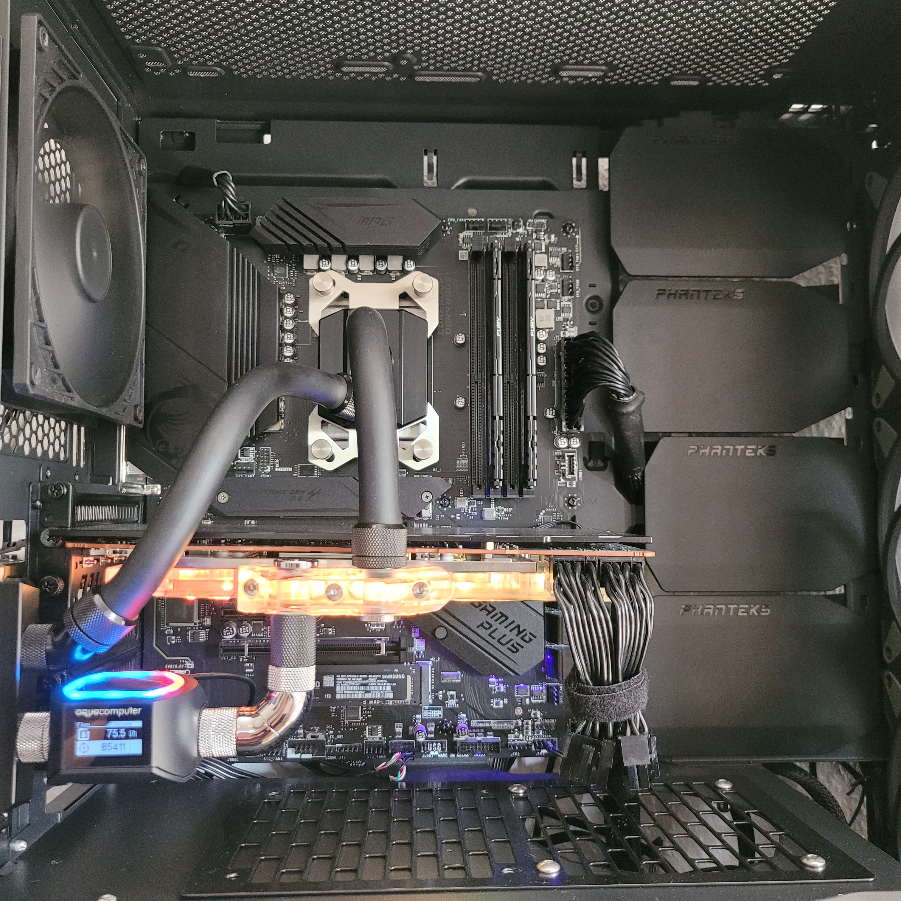

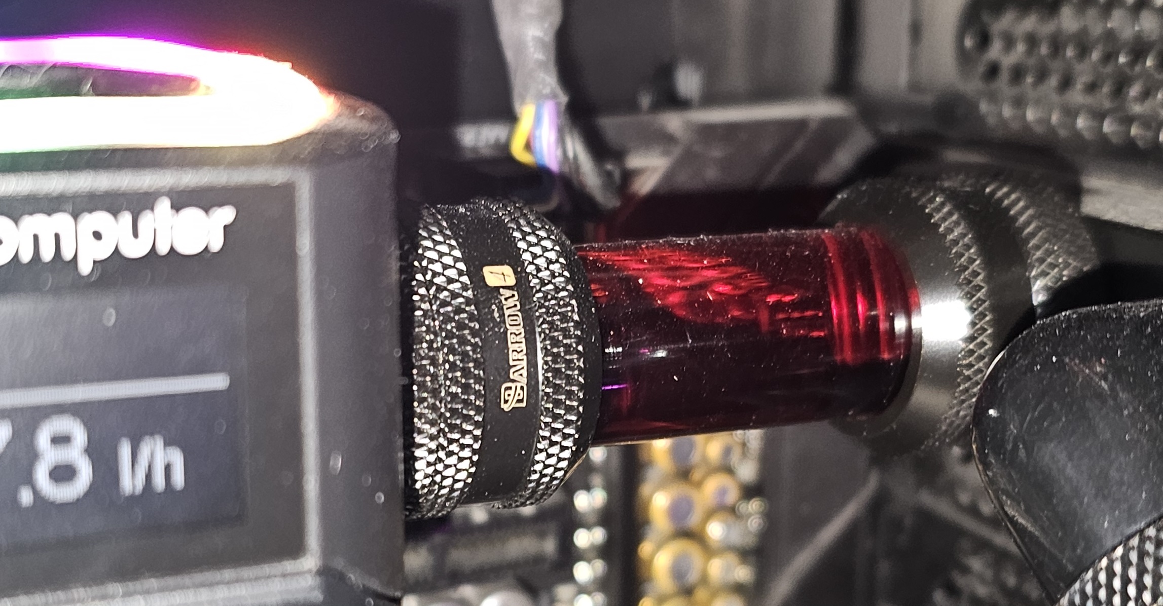

und den High Flow next würde Ich nicht so anschliessen wie hier
sondern einfach ein Stück Acrylrohr 5-6 cm lang und 2 x https://shop.aquacomputer.de/product_info.php?products_id=4099 entweder an der Slotblende oder mit einem https://shop.aquacomputer.de/product_info.php?products_id=4095 in die Grafikkarte rein
weil wenn du so einen Fitting wie im Bild verwendest ist das richtig doof mit festmachen und lösen der Fittinge oder des High Flow Next, wenn du aber ein Stück Acrylrohr nimmst sitzt er bombenfest und du kannst Ihn immernoch drehen und die Fittinge einzeln festziehen
so hatte Ich es mal eine Zeitlang
