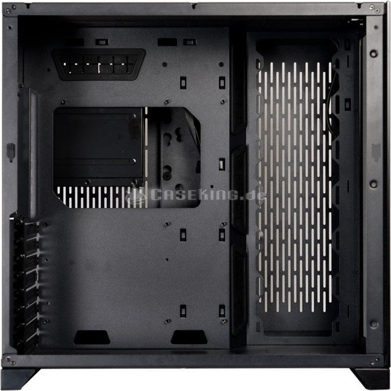

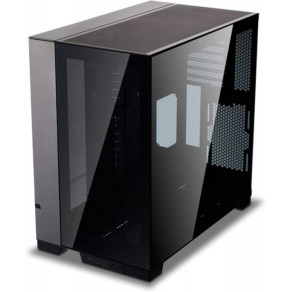

Zum Case, die o11 cases sind hübsche Gehäuse aber auch immense backöfen.
Das stimmt so nicht ganz, es kommt darauf an welches O11 und das Evo (XL) ist definitiv brauchbar.
Reaktionen: ArtVanderlay
der Alphacool Core 1 ist viel zu teuer und lang freude wirste damit nicht haben wegen der Jet-Blade aus Plastik oder Gummi oder was das ist, die verformt sich mit der Zeit und das Wasser wird nicht mehr optimal durch die Finnen gedrückt, konnte man schon in Reviews sehen wie Sie sich verformt hat.
Fittinge Barrow
die Lian Li Gehäuse wurden überarbeitet, solang du kein altes kaufst mit länglichen Lüftungsschlitzen ist das schon ok
Radiator 30mm dick bei 40-45 mm Radiatoren brauchst du eine Push/Pull konfiguration wenn davor ein Staubfilter sitzt.
wieviele Radiatoren willst du jetzt verbauen? 2 x 360 ? also Ich hab selbst eine 4090 unter wasser und wenn die geknüppelt wird in Games zusammen mit einem CPU Kühler dann sind nur 2x360 Radis schon sportlich, leise wird das definitiv nicht.
altes Lian Li = Backofen
neues Lian Li = gut

Habe ein O11D Evo, hat keine länglichen Lüftungsschlitze. Das das ein "Ofen" sein soll, wäre mir neu. Lasse meine Lüfter auf rund 800rpm unter Volllast laufen, die Temperaturen sind sehr gut und die Lüfter "säuseln" vor sich hin.
Ist es auch nicht.
