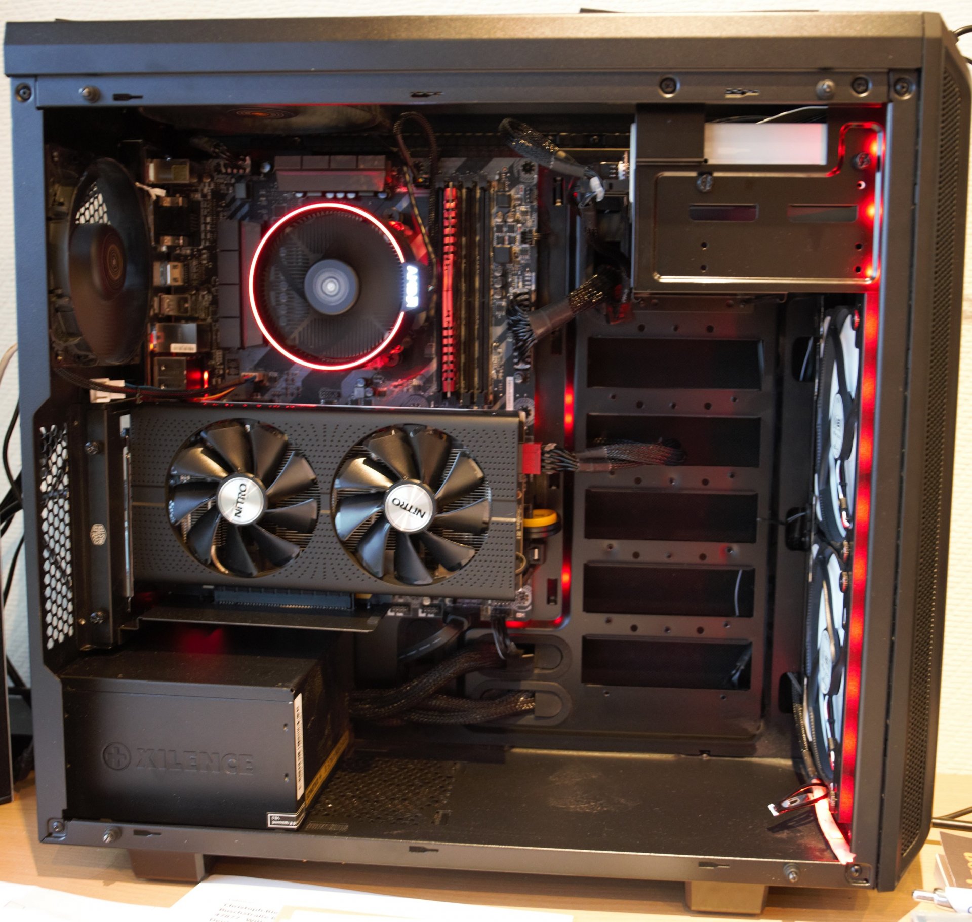

Mittlerweile habe ich die vertikale Grafikkartenhalterung von Cooler Master in mein Gehäuse eingebaut. Die Halterung selbst wirkt sehr wertig und dem Preis von 50€ angemessen. Das Blech ist dicker als das vom Gehäuse und sehr verwindungssteif.
Die horizontalen Streben zwischen den PCI-Slots habe ich mit einem Dremel rausgeschnitten (wie hier), das ging schnell und einfach. Aussehen tut das ganze dann ziemlich gut.
Edit: Das einzige was fehlt ist die Möglichkeit, die Graka in den ersten Slot der Halterung zu bringen, wenn man z.B. eine Single-Slot-Lösung wie bei einer Wasserkühlung hat. Dann könnte man den hinteren Slot für Erweiterungskarten nutzen.
Da ich eh mit dem Dremel dabei war, habe ich in der Front noch die Halterungen für 120mm Lüfter entfernt, um den Airflow mit dem 280er Radiator zu verbessern. Das hat deutlich länger gedauert als hinten, da das Blech hier in voller Stärke ist. Sieht jetzt so aus (Vergleich zu vorher):

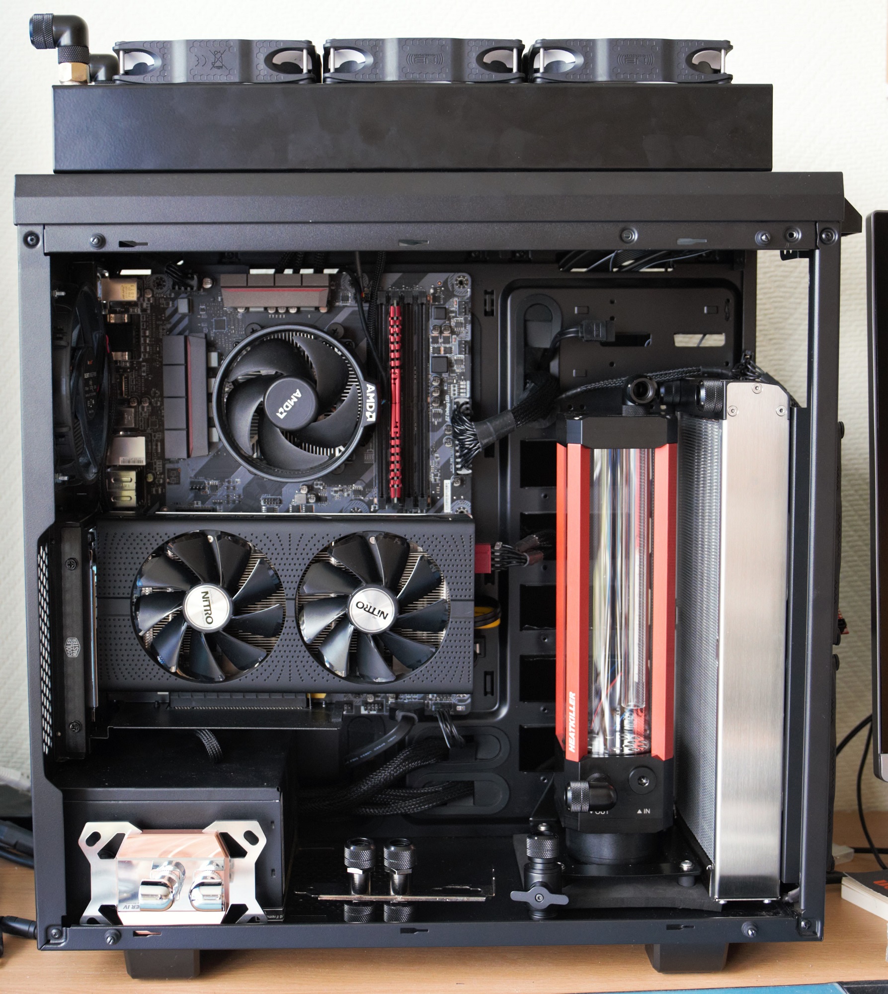

Ich habe die letzten zwei Wochenenden die Komponenten eingebaut und dabei festgestellt, dass doch einiges nicht ganz so einfach ist wie gedacht. Der Frontradiator im Pure Base 600 darf nur 40mm dick sein, wenn man 120er-Radiatoren verwendet, sonst stößt der Radiator innen an die Halterungen der HDD-Käfige. Da fehlen nur 2mm, deswegen habe ich meine jetzt weggebogen. Wer es perfekt haben will, nimmt Radiatoren die entweder 280x30 oder 240x40 groß sind. Ohne ODD-Käfig gehen natürlich auch größere.
Was auch problematisch ist, ist meine Wahl der Heatkiller Tube 200. Ich hatte zwar vorher nachgemessen, dass diese gerade so unter den ODD-Käfig passt, allerdings kann ich mir dann die Verwendung der oberen Zuäufe abschminken. Ich werde deswegen das ODD-Laufwerk ohne den Käfig verwenden und nur auf der hinteren Seitenwand verschrauben.

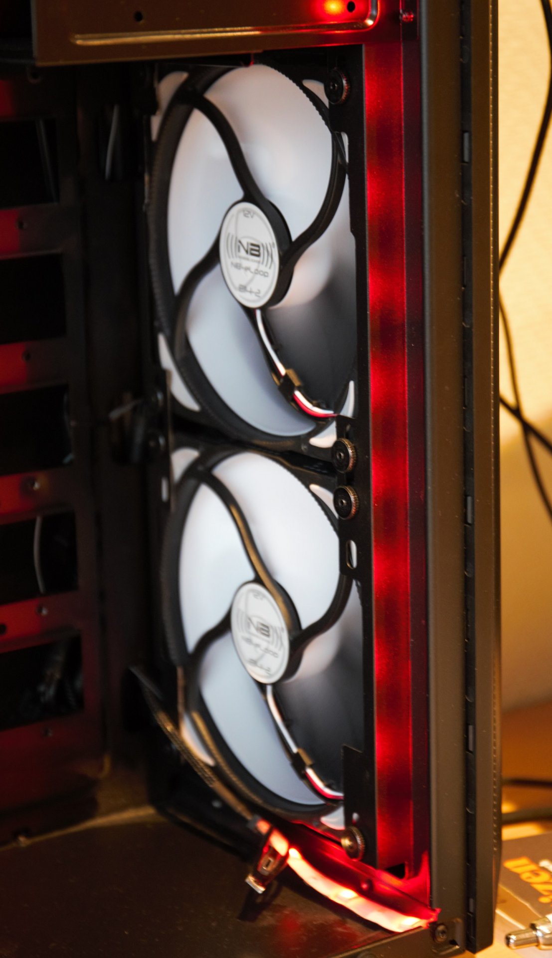

Was mir beim Frontradiator auffiel, ist dass die eLoops B14-2 kaum zu den Schraubenfassungen passten. Musste die beiden Lüfter stark zueinander drücken, bis die letzten Löcher reingingen. Das ist wahrscheinlich ein Problem der ausstauschbaren Muttern im Airplex Radical, die bei mir teilweise gar nicht festhielten. Habe sie letztlich mit Sekundenkleber fixiert, bevor ich sie eingebaut habe.

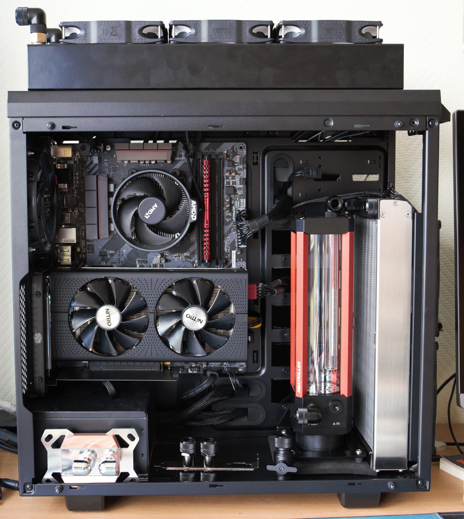

Der Topradiator mit Push-Pull-Lüftern sitzt jetzt oben auf dem Gehäuse. Da sowohl die B12-PS als auch die NF-P12 Lüfter alle starke Geräusche entwickelt haben, wenn ich Luft von unten durch das Deckelgitter angesaugt habe, habe ich den Airflow jetzt von unten nach oben geplant. Die NF-P12 pusten die Luft von unten gegen das Gitter, dann überbrücken die Radiatordichbänder den Spalt vom Deckel und die Luft geht durch den HTSF2. Obendrauf sitzen die B12-PS und saugen die Luft an, das klappt auch problemlos und ich habe keinerlei Saugschwäche der Lüfter festgestellt. Der einzige Grund, warum die oben sind, ist dass mir die Farbe besser gefällt als das Grau der Noctuas.
Der Aufbau sieht jetzt so aus:
Der Frontradiator gefällt mir ausgesprochen gut.
Allerdings steht der AGB für meinen Geschmack zu dicht daneben.

Der AGB steht momentan so, dass wenn eine Vega dazukommt die Abstände symmetrisch sind (1cm weiter links als auf dem Bild). Trotzdem ist die Heatkiller Tube mit 70mm Breite ein Overkill für das kleine Gehäuse. Da hätte ich wahrscheinlich im Vorfeld einen schmaleren AGB wählen müssen. Meinst du, das beeinträchtigt den Airflow?
