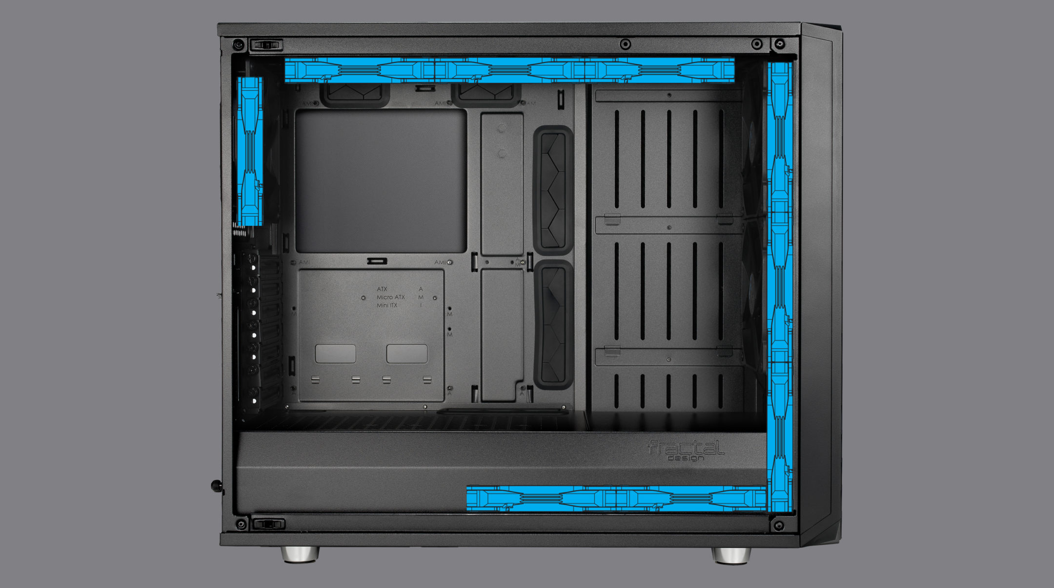

ich plane einen neuen PC, den ich mir in den nächsten 2-4 Monaten kaufen bzw. bauen werde. Dabei möchte ich erstmalig eine Wasserkühlung verbauen, welche CPU und GPU kühlen soll. Hauptaspekt soll Effizienz und Lautstärke sein, wobei ich das auch mache, weil ich Spaß am basteln habe und gerne viel Arbeit in meinen nächsten PC investieren möchte. Aussehen ist zweitrangig, da das ganze erstmal in ein Gehäuse ohne Fenster kommt. Budget ist theoretisch unbegrenzt, praktisch soll es sich im Rahmen halten und möglichst günstig sein bei gleichzeitig guter Qualität.
CPU: Intel i7-12700 K
GPU: RX 6700 XT oder 3060 (Ti) - je nachdem wie die (Gebraucht)preise aussehen -> GPU Kühlblock ist daher jetzt nicht dabei
Das Ganze kommt in ein Fractal Meshify S2 (Bild angehängt)
Als Radiatorfläche hab ich mich an die Faustregel Pro 100 W 120x120mm orientiert. Daher werde ich mit einem 420x140 mm und einem 140x140mm Radiator arbeiten, das müsste mit Puffer gut reichen, zumindest mit meinem Wissensstand.
Pumpe: https://shop.watercool.de/Eheim-1048
CPU Kühler: https://shop.watercool.de/HEATKILLER-IV-BASIC-INTEL-LGA-1X00-ACETAL-CLEAN (Edit: Pro)
Schlauch: https://shop.watercool.de/HEATKILLER-EPDM-Tubing-16-10-ID3-8-schwarz-3m-Retailbox
Radiatoren, Anschlüsse, AGB, Auslass etc.: https://www.mindfactory.de/shopping...221b26d12a135132cf896d7a754bb07ddd8a2f5fefb05 (Anschlüsse sind noch auf 13 mm Außendurchmesser, das ändere ich auf 16)
Da ich blutiger Anfänger in diesem Gebiet habe und keinerlei praktische Erfahrung habe, wollte ich hier mal fragen, ob das Ganze so funktioniert oder völliges Chaos ist und überarbeitet werden sollte. Vielen Dank für eure Hilfe schonmal

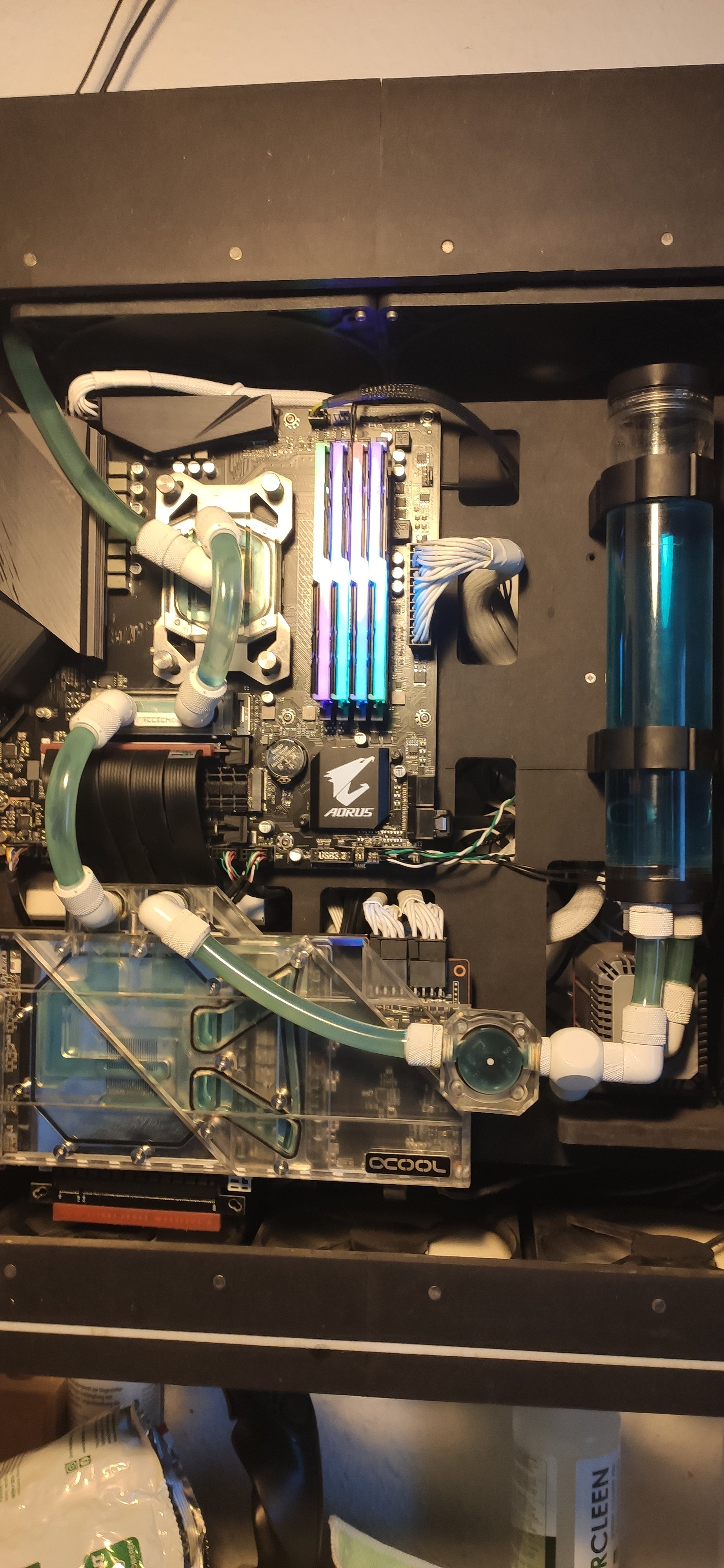

Bei mir sieht das so aus, Radi ist ein 180 x 360 oben, Pumpe Aquastream Ultimate

Das geht nicht, weil der 420er nur oben geht und dabei den Hecklüfter blockiert, wenn ich es noch richtig im Kopf habe. Da müsste irgendwo in der Anleitung auch was zu stehen. Nimm besser 2 360er. Ist die sinnvollste Kombi in dem Gehäuse.
Das ist etwas ärgerlich, aber gut dann werde ich das so machen.
