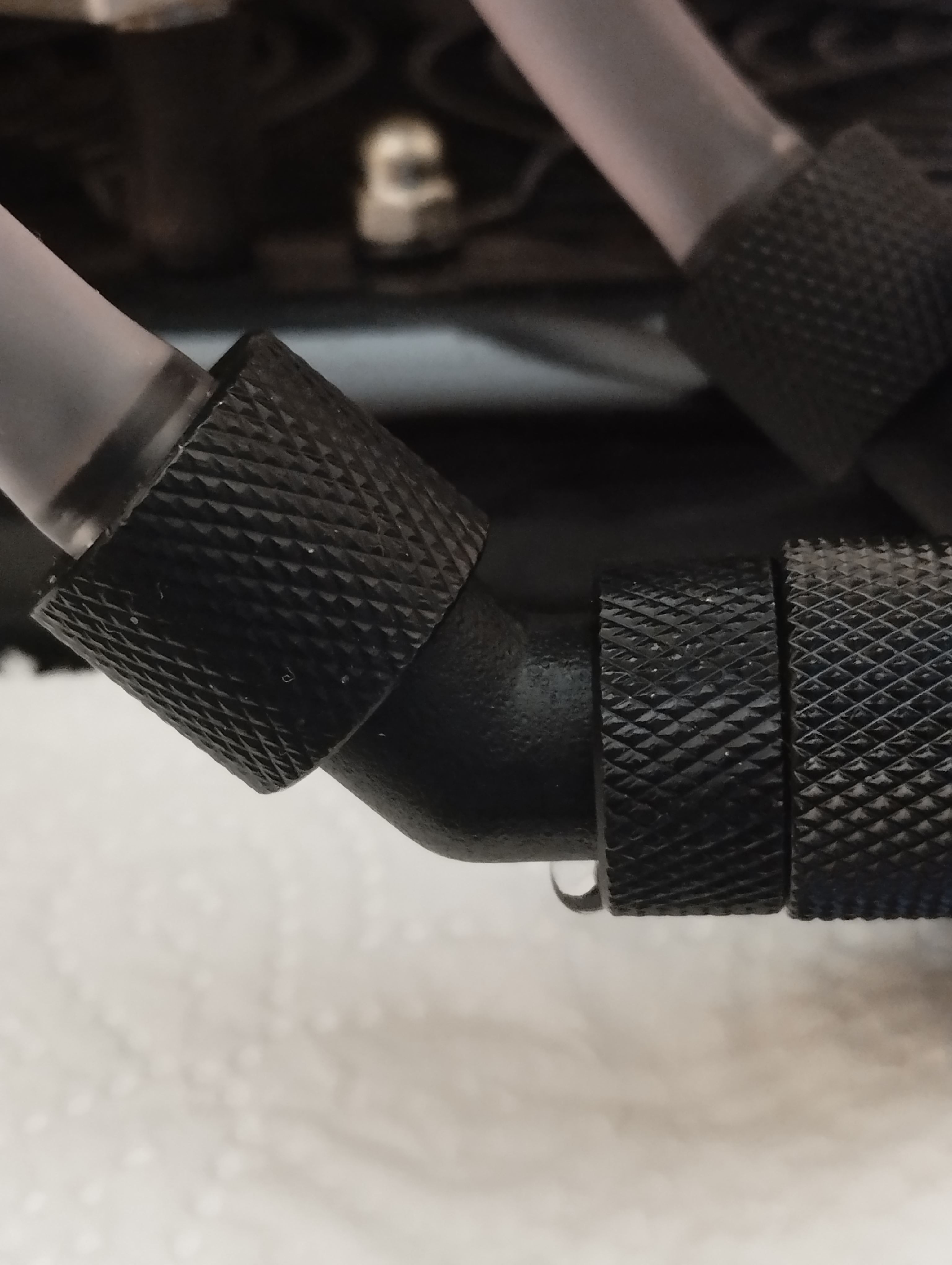

Irgendwo hast Du ein Leck
minimii schrieb:
Diffusion ist Das Stichwort.
Sonst verliert man mal etwas...klebt dann an Wänden oder am Regal. 🙈
In grün und Orange.
Nö, das sind einfach nur Mikro Undichtigkeiten an den Kupplungen.
Diffusion geht durch Materialien, nicht unter einer Dichtung vorbei.
Ja, 100% Dichtigkeit gibt es so gesehen nie, dazu kommt manchmal auch etwas Pech dazu...
Ich würde einfach alle Anschlüsse Kontrollieren und auch Gehäuse (falls der Kreislauf geschlossen ist...) mal auf jede Seite mal legen bzw. neigen wegen Entlüftung.
Zum Thema Pech (zwei von drei 45° Winkel) - das kann man nur als Qualität...

Drehbare Winkeladapter können mit der Zeit auch undicht werden.
Hatte ich auch schon, sobald ich die etwas bewegt habe.
Das auch, interessanterweise ist meiner (#22) nach einigen Tagen dicht^^ - bis dahin haben aber gut 100ml den Weg ins Freie gefunden (war mir an dieser Stelle egal).
Grüsse an alphacool
Habe so viele verbaut, dass mir die Anzahl nicht mehr bekannt ist. :D
(Das sind aber nur die sichtbaren, intern und zum Mora hin habe ich auch noch einige.)
Bisher habe ich innerhalb 5 Jahre nur 2 gehabt, die undicht waren.
Aber nur sobald ich sie im verbautem Zustand bewegt habe.
