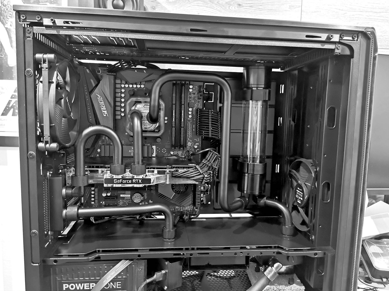

Moin,
ich hab da mal ne Frage. Hab mir vor einiger Zeit meinen PC zusammengebaut mit einer Custom Wasserkühlung (Im Bild sieht man nicht den Phobya G-Changer NOVA 1080 60mm Radiator der unterm Tisch steht) Die Wasserkühlung ist im PC mit PMAA Tubes und außerhalb mit einen 13/16 Schlauch angeschlossen. Jetzt versuche ich mir zu erklären woher der Wasserverlust kommen kann. Im Monat verdampft(?) ca 1cm Wasser (Destilliertes Wasser) im AGB. Ich habe keine Wasserflecken im oder am Gehäuse. Auch der Radiator ist Dicht. Ist es normal das so viel Wasser mit der Zeit verschwindet?
Die CPU und Graka wird von einem Alphacool Kühler gekühlt.
Als Pumpe nutze ich eine Alphacool Laing DDC310
Meine Temperaturen sind unter Last max:
Wasser: 31°C
GPU: 40°C
CPU: 55°C
1cm Wasser in welchem Zeitraum?
Args, im Monat. Schlechte Augen. Finde ich jetzt nicht so schlimm.
Edit: Nur dest. Wasser? Kein Korrosionsschutz?

Alles klar... hatte auch schon die Vermutung das es Luft im AGB ist. Den kann ich zwar drehen und kippen, aber alles hab ich da wahrscheinlich noch nicht raus. Dann fülle ich einfach weiter Fleißig nach und kann beruhigt sein. Hatte halt die Befürchtung das irgendwo Wasser ausläuft.
Danke Euch!
