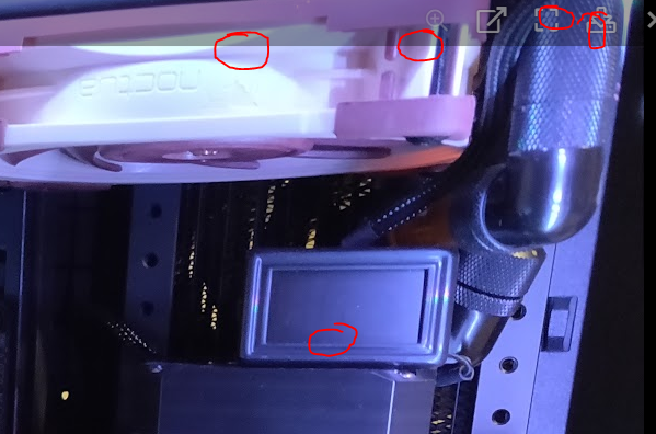

5x 90°-Fittings könnten eng werden, je nachdem wie du vor hast die Radiatoren zu verbauen. Ich habe laut Watercool-Website 11x 90°-Fittings gekauft und nur eins blieb über.
769719
Die Ecke oben rechts war wohl der primäre Grund dafür. Da gingen einige Winkel drauf weil es recht eng ist, wenn ich den Radiator mit Ein/Ausgang hinten (links) montiert hätte wäre das bestimmt einfacher gewesen.
Unten am AGB sah es aber nicht großartig anders aus.
