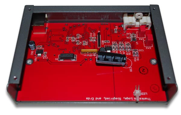

Schiit Modi:
129€ für so n sch....?
Der hat ja nicht mal ne eigene clock!

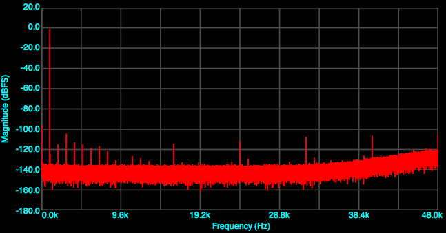

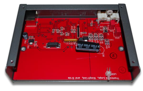

Hier sind sich sicher alle einig, dass PC-OnBoard-Lösungen sicherlich keine HiFi-Offenbarung sind.
Was ich allerdings befürchte ist, dass manche hier überzeugt sind jeweils einen riesen Sprung zu machen von einem 150€ auf 500€ auf 5000€ und dann auf sowas 18.000€-DAC
Und das ist einfach traurig.
Schon für knapp 230€ bekommt man einen soliden DAC der so ziemlichen alles bietet was man braucht und dabei Messwerte hat, die sich vor irgendwelche 5000€ DACs nicht zu verstecken brauchen.

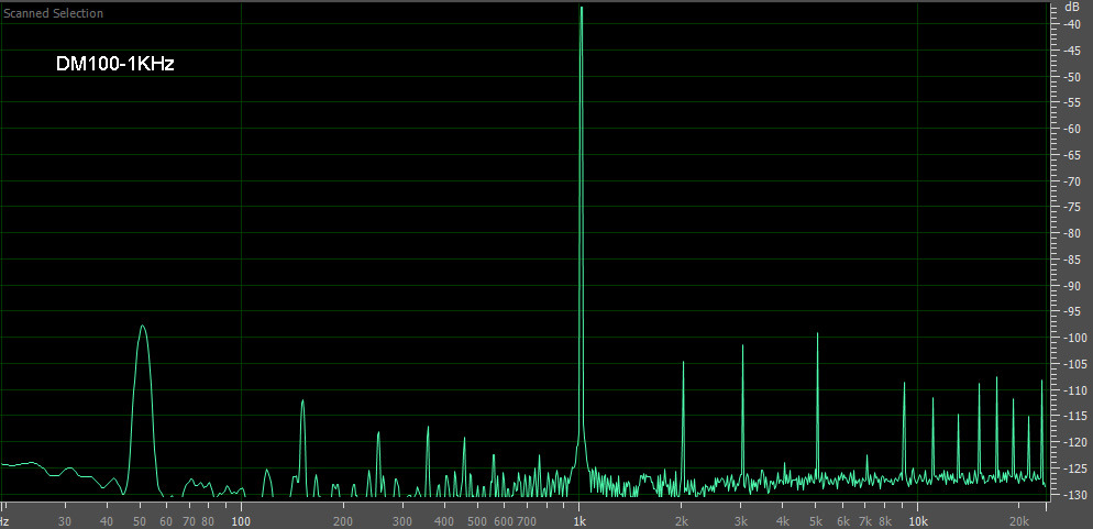

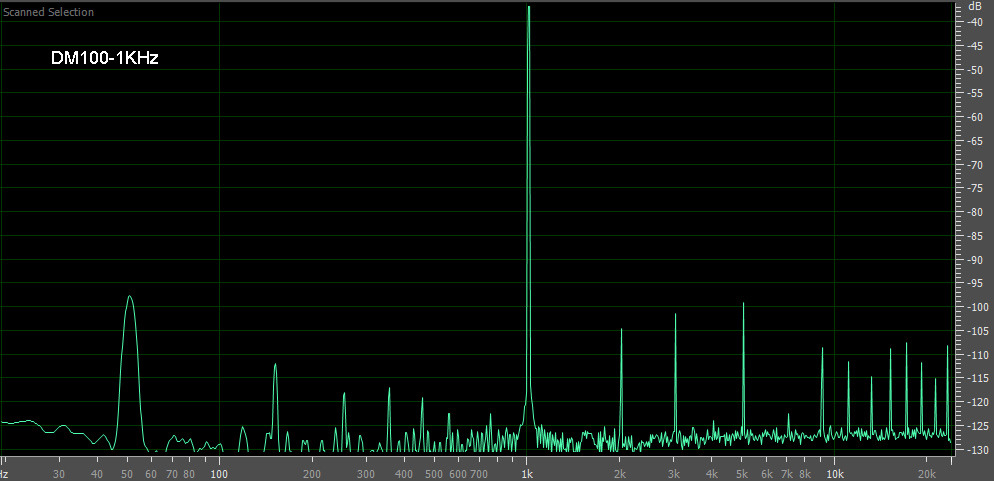

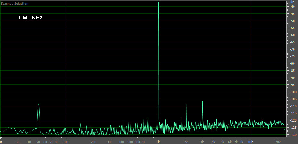

Der DacMagic Plus misst sich zwar noch was besser, wird aber in der Realität keinen unterschied machen.

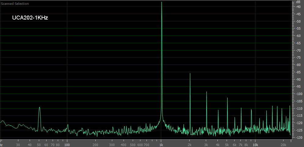

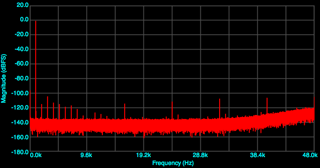

schaut man sich z.B. die 1kHz distortion plots dieser Geräte an, sieht man, dass man das Audio-Signal sehr oft durchschleifen müsste, damit es diesbezüglich höhbare Probleme gäbe.
DM100
DM Plus
scarlett 2i2
leider kann man eigentlich nicht von dem DAC-Chip auf die Qualität der "DAC-einheit" schließen. Das hängt von zu vielen Parametern ab. (der DM Plus hat z.B. von den Spezifikationen "schlechteren" *hust* DAC chips, aber dafür 2)
Ps:
Der UCA202 in gleicher Messung

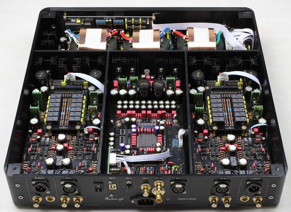

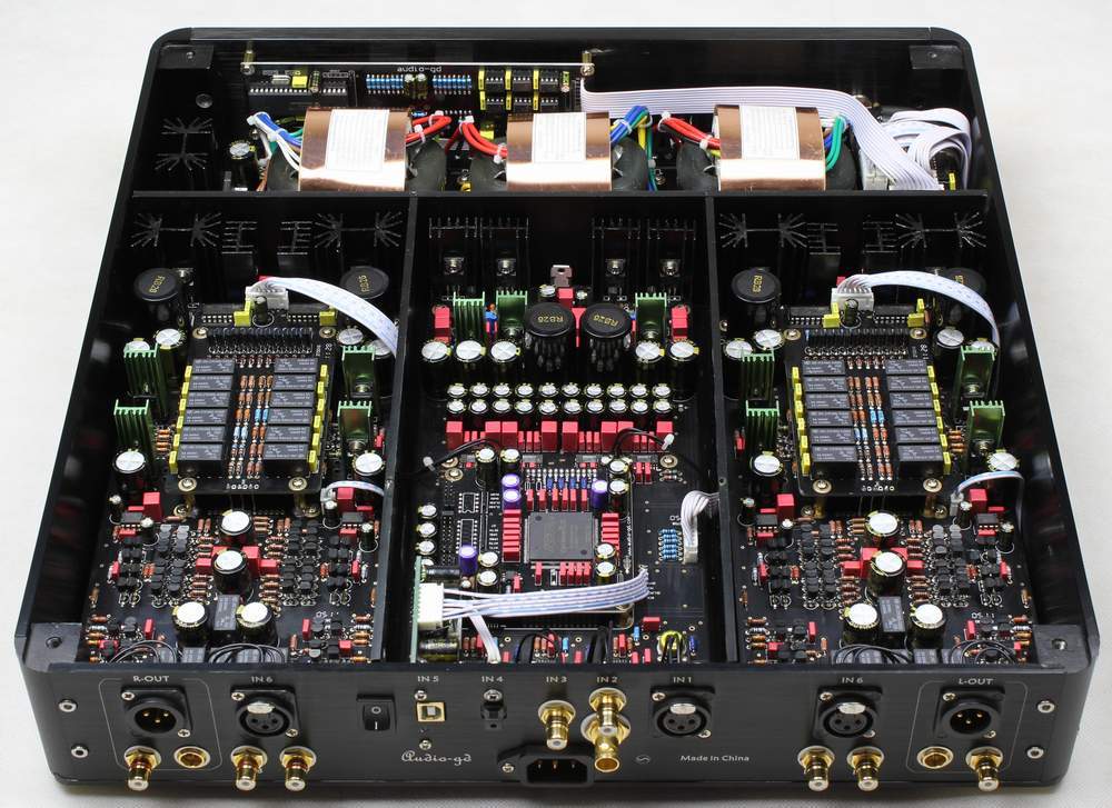

Welcher DAC sinnvoll ist, hängt auch davon ab, welche Anforderungen ich an diesen hab (!) zum Beispiel einen symmetrischen AES/EBU-Eingang, symmetrische XLR out + hochwertigen Kopfhörerausgang, Display und FB, dass kostet nun einmal ein paar Euro. Hat man aktive LS am DAC, ist eine regelbare Ausgangsstufe (digitale auch abschaltbare Lautstärkeregelung) sehr interessant.
So etwas bekommt man nun einmal nicht für 200€ und das passt auch nicht mal so eben in einen AVR oder direkt auf die Soundkarte!
EDIT: Und bevor man nur sinnlos irgendwelche Preise hinschreibt, sollte man sich mal über das Gerät informieren.
Man hört, wenngleich der Preis utopisch ist - MIT SICHERHEIT einen Unterschied, wenn da eine Röhren-Ausgangsstufe (bestehend aus vier 6H30-Doppeltrioden, zuzüglich einer 6550er und einer weiteren 6H30er im Netzteil) beim AR Ref. DAC zu werke geht. Eine Reference 750 (Röhren-Mono-Amp) von AR kosten um die 70k€, zwei bräuchte man... da ist der DAC bei Bedarf wohl sicher auch noch drin, als Beispiel.
