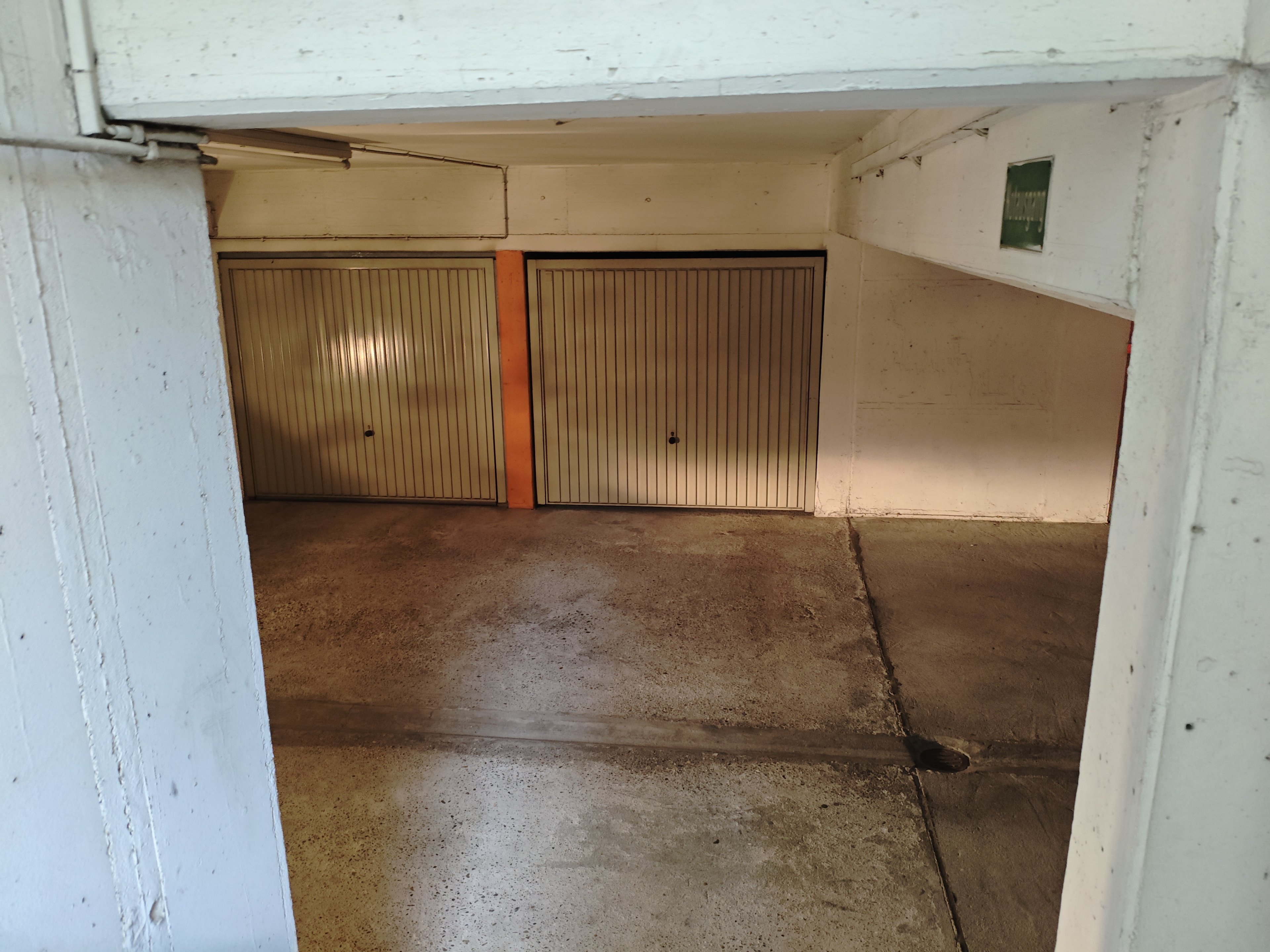

Ich komme immer noch nicht drüber weg, dass der TE in 15 Sekunden an der Garage ist, aber das WLAN nicht bis dorthin reicht. Da sollte eigentlich was mit einem Repeater möglich sein.
Gibt es vielleicht auf halben Weg zwischen Wohnung und Garage einen Technikraum oder Versorgungsschacht, wo du einen Repeater hinstellen kannst? Oder vielleicht auch ganz simpel ein Kabel durchziehen?
Anbei ein Bild zur Veranschaulichung

Kann man einen Repeater in der Nähe an einem geschützten Ort aufstellen? Wenn du Eigentümer bist, dann solltest du doch sicher im Keller an einen Versorgungs- bzw. Technikraum rankommen. Der sollte doch gleich um die Ecke von der Garage sein, oder? Das müsste doch schon reichen.
So wie der Beton aussieht erscheint mir das durchaus plausibel. Und in 15s kann man auch schon etliche Meter zurücklegen.

Er muss offenbar Treppen laufen, also ganz so lang kann der Weg nicht sein. Ich glaube, dass nur ein ganz klein wenig fehlt. Deswegen ja meine Fragen, ob man nicht irgendwo da einen WLAN-Repeater hinstellen kann.
Und eventuell gibt es auch Versorgungsschächte (für Kabel, Rohre, usw.), die er nutzen kann, um zB ein LAN-Kabel bis in den Keller zu verlegen. Dann einen Repeater dran und das sollte es schon gewesen sein.
Edit: Der Stromanschluss für die Garage muss doch irgendwo verlegt sein. Kommt man da ran, um ein LAN-Kabel zu ziehen?
Genau so ist es. Die Bauweise ist wirklich massivst, das grenzt an einen Atomschutzbunker.
