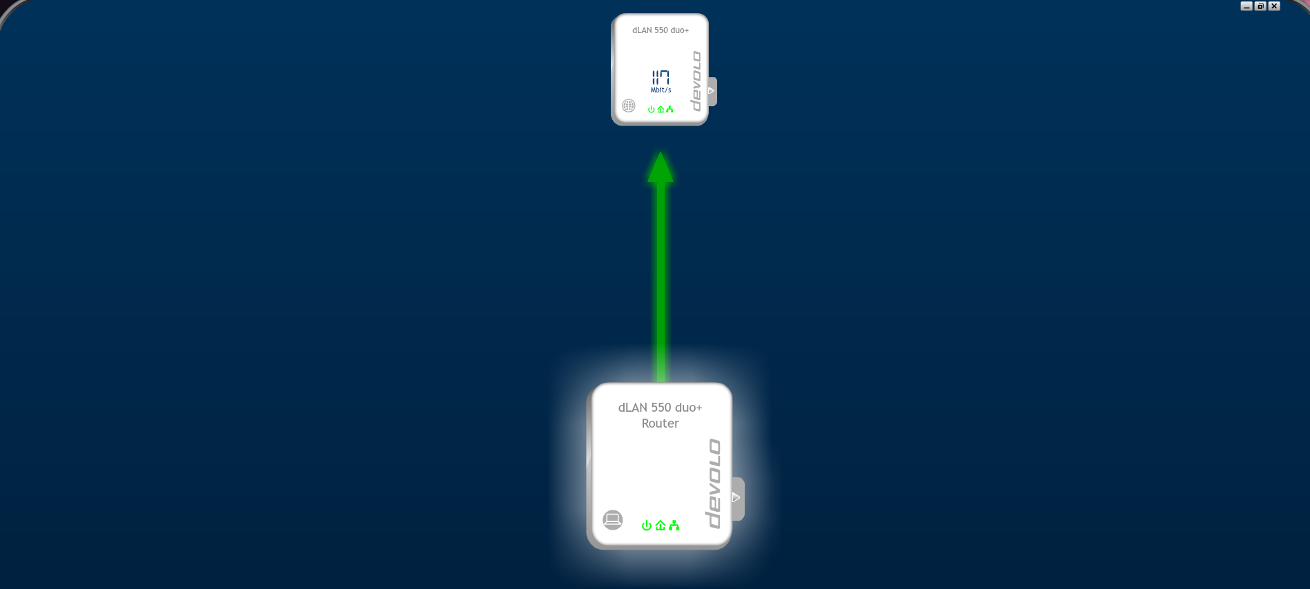

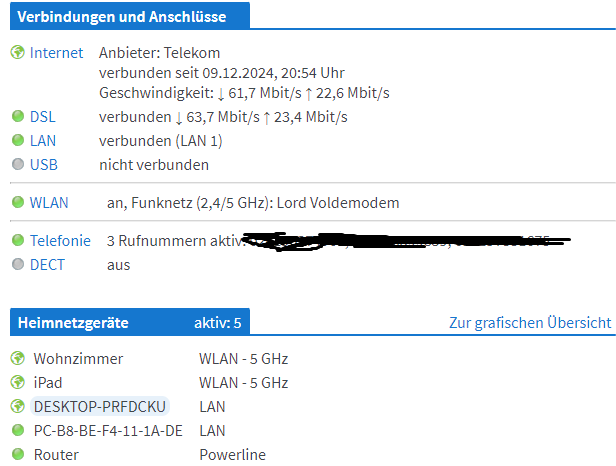

ich habe seit mehreren Wochen ein extremes Problem mit meiner Internetgeschwindigkeit. Ich habe eine FritzBox 7490, die ich über dLan (von devolo) mit meinem Desktop-Pc verbunden habe. Bis vor ein paar Wochen hatte ich ca. 50 Mbits im DL.
Ich habe eine 50k-Leitung bei der Telekom, es kommen allerdings leider nur noch zwischen 500-800 KB/s an. Ich habe euch 2 Screenshots angehängt. Einmal die Oberfläche von meinem Router, welcher mir sagt, dass 67 MBits im DL und 24 im UL ankommen. Außerdem die Oberfläche von meinem dLan.
Ich habe mit der Telekom telefoniert. Die haben mir gesagt, dass der Leitungstest ebenfalls 67MBits ergeben hat. Falls ihr noch Informationen benötigt bitte einfach Bescheid geben. Die Schritte aus der angepinnten Anleitung "https://www.computerbase.de/forum/threads/netzwerk-fehler-finden-und-beseitigen.2082665/" habe ich soweit ich es umsetzen konnte versucht 😅

PowerLAN bzw. dLAN ist notorisch störungsanfällig.
Bitte direkt mit einem LAN-Kabel am Router testen.

die Leitung sieht ok aus. Die Dlan Teile müssen ausgetauscht werden.
Mit LAN Kabel testen, wenn es da läuft, liegt es am DLAN.
Reaktionen: rage222, Engaged, bart0rn und eine weitere Person
Alte devolos z.b. 500, 550, 600 und manche 1000 stören das (s)vdsl Signal selber weil im selben Frequenz Bereich arbeiten. Ziehe alle devolos aus den Steckdosen und schau wieviel Mbit danach durchfliessen
