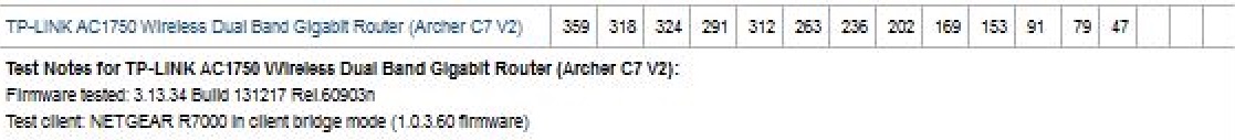

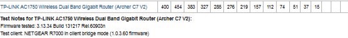

Ohne Hardware NAT sollte der TPLINK noch zwischen 300 und 400 Mbit/s schaffen können alternativ könnte man den auf OpenWRT Bringen denn mit der 19.07-SNAPSHOT Release die ich zur Zeit selbst nutze ist eine Software basierte NAT implementiert worden das ähnliche Ergebnisse erzielt wie die Hardware NAT der Original Firmware.

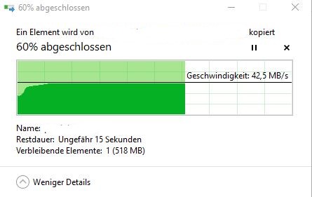

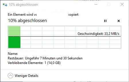

So ich war so frei und hab mal mit einem Langen LAN Kabel eine Verbindung von meinem Mac zum Archer C7 mit OpenWRT Hergestellt und ein Download und Upload von meiner NAS Gemacht das per LAN an meiner Fritzbox 7590 hängt.
Wie zuvor erwähnt ist der Archer C7 ist als Medien-brücke eingerichtet und Kabellos im 5 Ghz Band mit der FritzBox Verbunden. Entfernung zwischen den beiden ist 2 Meter Luftlinie.
Hier die Ergebnisse:
Download: Download NAS.jpg Upload: Upload NAS.jpg
Das Bedeutet wenn der TP-Link im Router Modus wäre dann ist der Upload Wert ausschlaggebend und das sollte für Super Vectoring vollkommen ausreichen aber bedenke bei mir sind es nur 2 Meter. Mit jeden weiteren Meter und Wände dazwischen kann die Geschwindigkeit schnell abnehmen.
Das Positive für mich an diesem Test ist das Ich jetzt weis das, wenn ich mal Super Vectoring bekommen sollte der Archer C7 diese Geschwindigkeit erreichen kann was erfreulich ist wenn man Spiele über Konsolen Digital kauft und lädt ;)

Hier hab ich zwei Bilder von Smallnetbuilder wo der Archer C7 V2 mit der Stock Firmware getestet wurde. Als Client diente ein Router von Netgear im Client Bridge Modus.
Downlink Speed: Archer C7 V2 Downlink Speed.jpg Uplink Speed: Archer C7 V2 Uplink Speed.jpg
Wie man sehen kann liegen die Geschwindigkeiten Zwischen Stock und OpenWRT nicht zu weit voneinander Weg.
