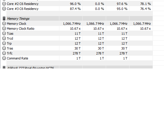

Zweitens, wird einem irgendwo dieser Referenztakt angezeigt? Unter HWiNFo64 hab ich z.B. nur die Speichertakt Ratio, die ist auf 10,67, was für mich und jedem der rechnen kann, in 100 mündet, somit für mich nicht nachvollziehbar.

Im 1.8er war das und immer auf Auto, auch mit dem 3570k (und auch die Bootprobleme) und im 2.0er ist es auch.
mich wundert halt das (siehe unten Ratio), ich hab eigentlich erwartet, dass dort ein anderer Teiler ist -z.B. 8.02.
Es ist aber 133, statt Auto jetzt eingestellt.

Ich finde in keinem Programm (CPU-Z, Aida, Hwinfo) die 133, vermutlich ist manchmal beim Booten die Auto-Einstellung verbuggt und er setzt 100, was dann mit den Latenzen irgendwie nicht harmoniert, da dann 2400 oder 2200 genommen werden, und dann darin resultiert, dass es durch den boot failure Guard dann zu einem Reset auf 1600 kommt.
