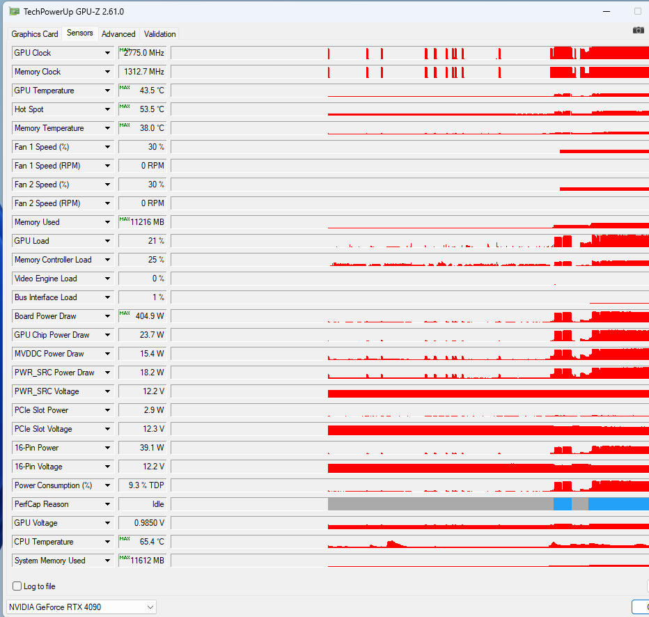

Hi
Ja...ist klar.....kaum hier ausgeheult läuft es. :schaf: :freak:
ALLES nochmal auseinander..... und ja Das Wasser lasse ich immer komplett aus den Radiatoren.
Schöne Schweinerei gestern und heute morgen.
Heute echt noch die in und out Anschlüsse vertauscht....lol..
Die Graka lebt auch noch. :heilig::rolleyes:
Schöne Grüße in die Runde.
Bernd

Hi
Ich war echt 3 Jahre komplett raus aus dem Thema. :freaky:
Gerade Urlaub und dann die hohen Temps der Graka gesehen......
Deswegen sind es die Arctic TP-4 Pads 1mm und Arctic MX-7 geworden.
Das war schnell zu bestellen.
Wenn es jetzt wieder 3 Jahre hält. :freaky:
Flüssigmetall ist immer noch am 7800X3D. Damit versaut man auch schön den Kühlerboden.
Gruß Bernd
