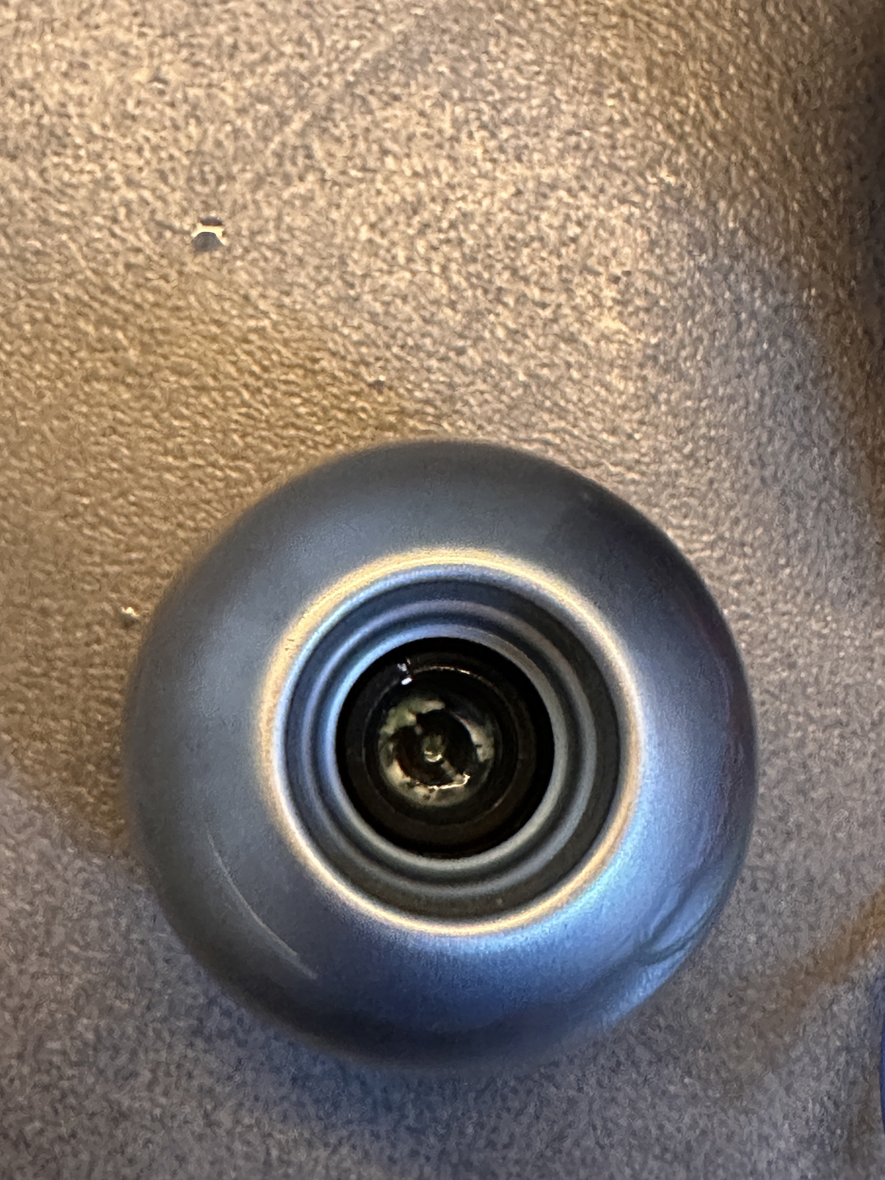

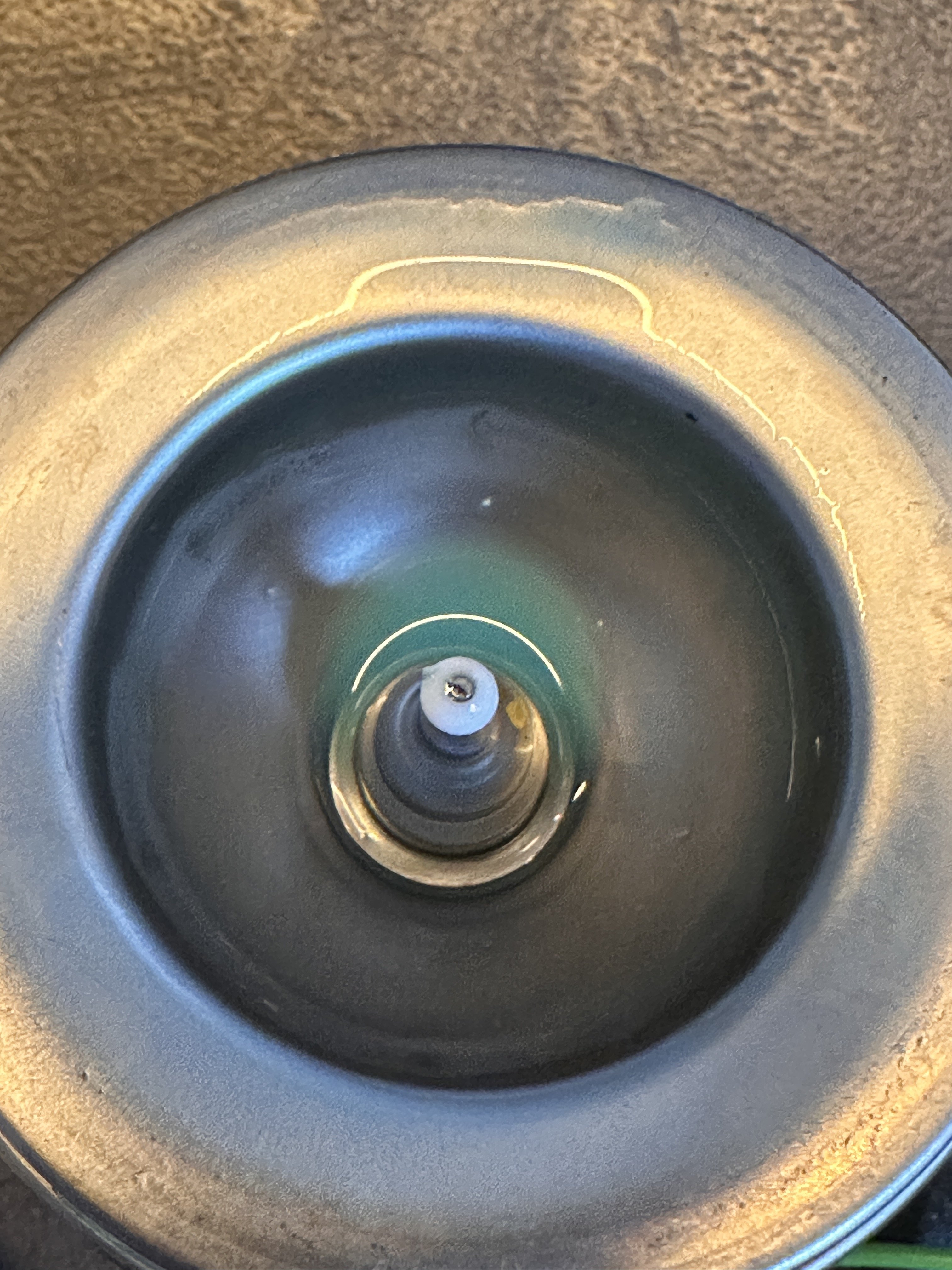

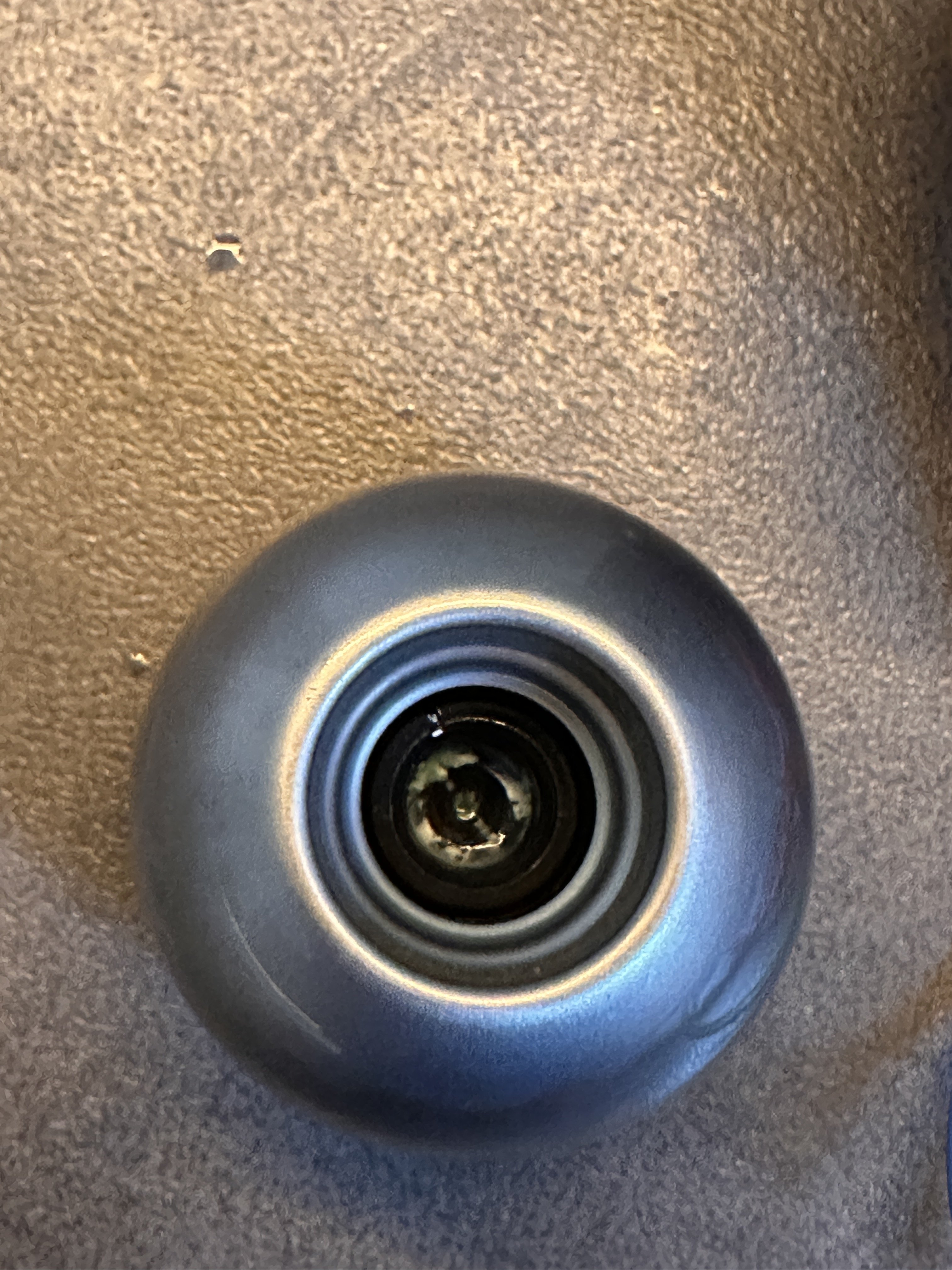

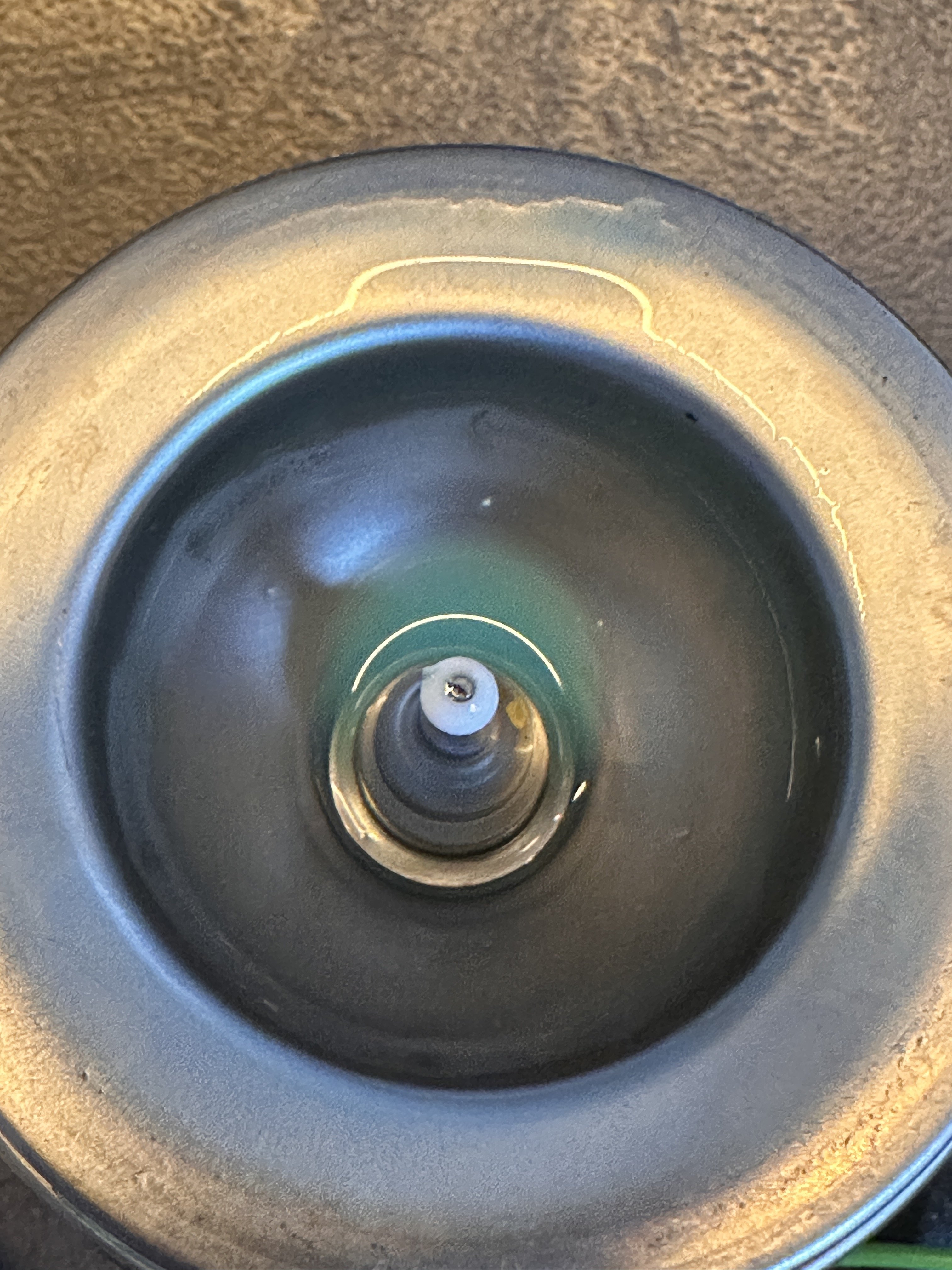

nach die Pumpe sporadisch lief und ich sie eine Weile bei Max power laufen hab lassen, ging sie heute Nachmittag wieder nicht und ich hab sie auseinander genommen. In dem oberen Teil, der glaube ich gedreht wird waren Ablagerungen und jetzt läuft sie wieder :)!
