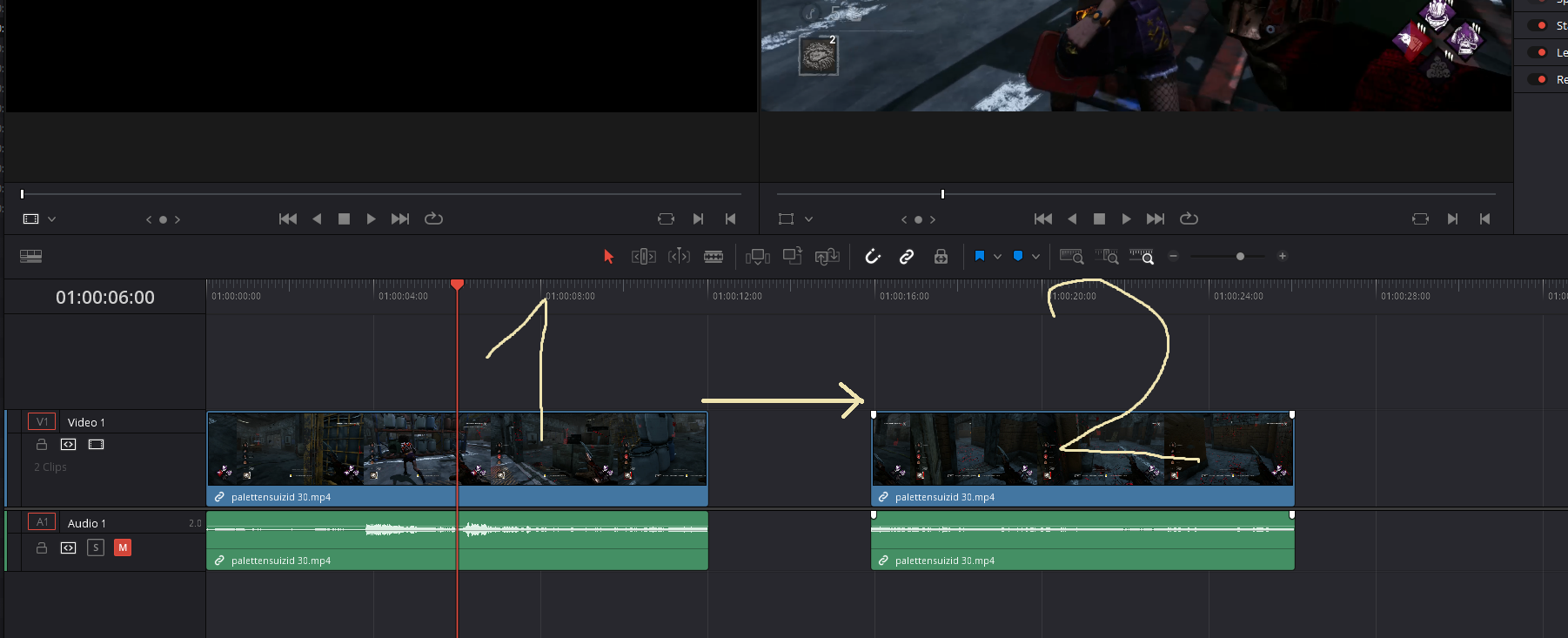

Habe gestern den Tag mit da vinci resolve tutorials verbracht und auch schon angefangen zu werkeln. Aber eine Frage blieb unbeantwortet.
Ich würde gerne 1 frame mehrere sekunden anzeigen lassen. Also das letzte frame von ende 1 bis anfang 2 angezeigt wird. Siehe screenshot. Ist der selbe clip, nur in 2 geteilt und auseinander geschoben.
Hab bisher nur die möglichkeit gefunden nen screenshot zu machen, und den x mal einzufügen, bis der zweite teil des clips beginnt.
Liebe Grüße
Joe

Du kannst auch einfach die Dauer des Screenshots verlängern und musst ihn nicht zigmal einfügen. Oder du schneidest den letzten Frame von Clip 1 ab und stellst dann im Inspector den Speed auf 0%. (Von diesem einen Frame eben)
Reaktionen: vtfljoe
Du schneidest des letzten Frame vom Clip. Oben rechts in Davinci kannst du den Inspector aktivieren - unter Video - Speed Change kannst du auf die Schneeflocke drücken, dann ist der Frame gefreezed und du kannst ihn in der Timeline einfach so lange ziehen wie du willst
Super, danke :)
Kann ich den screen auch in davinci resolve machen, oder muss ich ihn extern machen und dann importieren? Falls ja, wie? :)
Vielen dank :) Ist glaub zu 100% was ich gesucht habe!
