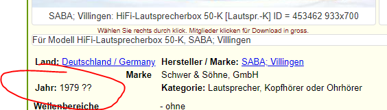

Beim dem Alter der Boxen würde ich klar sagen, spare dir das Geld für den Verstärker, kaufe dir lieber gleich ein paar Aktivboxen.
https://www.radiomuseum.org/r/saba_lautsprecher_box_50_k50.html
Die Boxen dürften jetzt mindestens 20 Jahre alt sein und es mag zwar sein, dass da noch irgendwas herauskommt, qualitativ werden die allerdings von den billigsten Kisten vom Chinamann geschlagen.

Falls du meinen Text übrigens nicht weiter gelesen haben solltest, die Boxen sind keine 20 sondern gute 40 Jahre alt und gehören eher auf die Deponie als ins Wohnzimmer.
Die sind noch gut, aber Danke für die Fürsorge und Recherche. Das, was Du schreibst, auch über den damaligen Preis, darfst Du lieber nicht meinem Vater erzählen, von dem ich die habe. ;-)

Das Paar Boxen hat übrigens damals 700DM gekostet. Ist nicht die Welt und ich würde sie schon wegen der Optik austauschen. Gab es damals solche Lautsprecher für 100DM?
