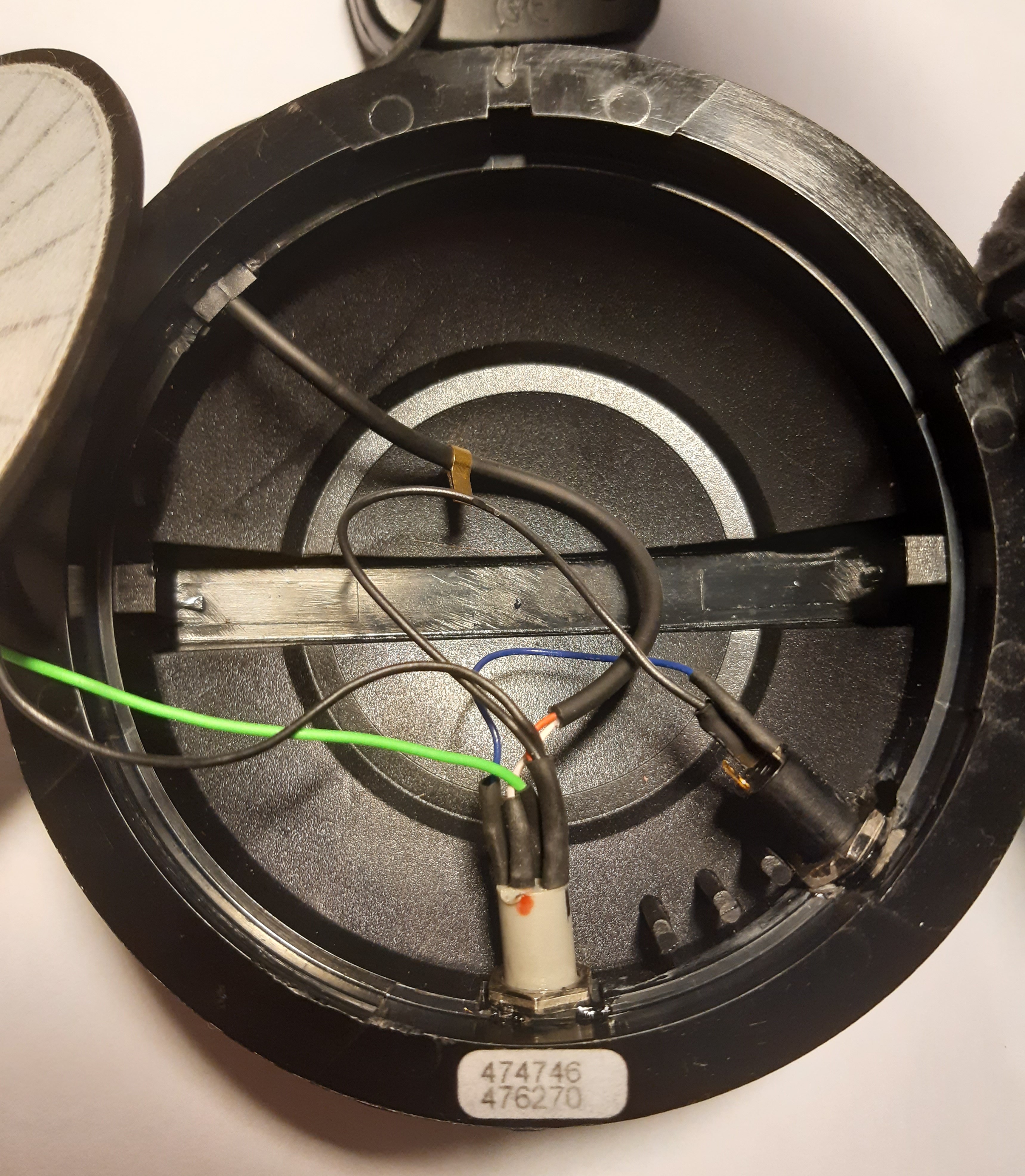

Das übersprechen des mikrofons ist ein Defekt der beim mmx300 recht häufig auftritt, neues Kabel verbauen löst das Problem in der Regel. In dem Atemzug kann man dann auch direkt eine 3,5mm Buchse verbauen und dann ein v moda boommic verwenden.
Ja, ich vermute, dass sich da die Isolierung der Drähte (das ist ja meist nur ein Lack) mit der Zeit mechanisch oder einfach durch Alterung auflöst.
Das Kabel kostet bei Beyerdynamik 23€
https://www.beyerdynamic.de/anschlusskabel-mmx-300-1-gen.html (wobei ich mich hier über die Abbildung wundere, müsste ja 4polig sein)
Das löst das Problem, wenn die Isolierung außerhalb des Geräts im Kabel defekt ist.
Eher unwahrscheinlich, dass sich da im Inneren was überlagert, wobei die Lötstellen zumindest beim meinem DT770 nicht richtig sauber ausgeführt waren.
Bei Gaming-Headsets wird die Masseleitung von Mikro und Kopfhörer für gewöhnlich nicht getrennt. Die Anfälligkeit fürs Übersprechen ist so gesehen also Teil des Produktdesigns. ;)

Ich will damit sagen, dass eine gemeinsame Masseführung zwischen Kopfhörer und Mikro generell fehleranfälliger für eine schlechte Kanaltrennung ist. Beim MMX 300 Gen 1 ist dies z.B. der Fall. Ob es einen stört oder nicht (ob die Dämpfung noch praktisch akzeptabel ist), muss jeder für sich selbst entscheiden.
Ein Defekt ist aber natürlich ein Defekt. Da hilft nur ein Austausch des Kabels.
In dem Zuge könnte man wie bereits vorgeschlagen auch eine Klinkenbuchse einbauen.
Ich würde allerdings keine Headset-Kabel von Beyer mehr verwenden. Die Qualität und Langlebigkeit ist bei denen einfach ungenügend. Ein Kollege hat ganze drei Headset Gears an seinem Custom Game durch. Sowohl Gen 1 als auch Gen 2. Beide habe immer wieder Probleme mit Brummen und Übersprechen gemacht. Erst der Tausch durch ein Headset-Kabel vom Drittanbieter hat geholfen. In so fern also auch keine Unzulänglichkeit der dahintergelegenen Soundkarte. Wenn ich mich so umschaue, scheint sowas bei Beyer kein Einzelfall zu sein:
https://www.hardwareluxx.de/community/threads/beyerdynamic-mmx-300-reparieren.1194251/#post-26181876
Mit der in den Fotos sichtbaren Buchse hatte ich keine gute Erfahrung mit der Kontermutter außen, die ist immer abgefallen, da die Buchse nicht weit genug nach außen reicht und man die Mutter nicht richtig festziehen kann. Kleber will man außen ja auch nicht aufbringen.
Viel besser sind Buchsen mit Kontermutter innen
3pol
https://www.amazon.de/Stereo-Buchse-Eingabe-Montage-Adapter/dp/B07B2H4L1V/
4pol
https://www.amazon.de/4-Pin-Soldering-Mounting-Connection-Adapter/dp/B007OH57G4/
Sind die Buchsen nicht zu lang?
Ich hatte mit den Neutrik Mini XLRs schon Probleme. Vor allem in der Breite. Letztere dürfte bei den schmaleren Klinkenbuchsen aber schon mal keine Schwierigkeiten bereiten.
Im Nachhinein finde ich Mini XLR nicht so praktisch, wie es oft behauptet wird. Die mechanische Belastbarkeit war bei mir bisher auch bei Klinkenverbindungen weitestgehend unproblematisch. Wenn man ordentlich lötet und gegen Zug entlastet, dann können auch Klinkenstecker etliche Jahre halten. Selbst bei solchen Headsets. Würde daher ebenfalls auf TRS bzw. TRRS gehen. Für TRRS mit getrennter Masseführung bräuchte man allerdings ein mindestens vieradriges Kabel.
Die Fixierung mit Mutter von außen finde ich auch nicht so schick. Wenn ich noch mal umbauen müsste, dann würde ich einfach von innen mit Epoxidharz kleben. Einmal und dann richtig.
Ich habe zwei davon in einen DT770 gefrickelt bekommen, aber die Krone passt dann nicht mehr rein und rumschnippeln wie in den Tutorials wollte ich auch erst mal nicht.
Ich höre keinen Unterschied, will aber nicht ausschließen, dass ein hörbarer Unterschied entsteht.
Wenn man nur die graue 4Pol Buchse verbaut, muss man nicht viel Material an der Öffnung fürs Kabel wegnehmen und kann das rückbauen, falls doch ein hörbarer Unterscheid entstehen sollte.
Der große Vorteil an der Bastelei von Beyerdynamik Kopfhörern ist für mich die Ersatzteilversorgung.
Für 18,70€ bekomme ich das Gehäuse links neu, falls ich wieder zum Originalzustand zurückkehren will (was natürlich nie der Fall sein wird, nach dem alles so super funktioniert)
https://www.beyerdynamic.de/gehäuse-dt-770-pro-links.html
Die Mini XLR haben mich nicht so überzeugt, wenn die Klinkenbuchsen kaputt gehen sollten, dann kaufe ich mir neue, bzw. habe schon welche zu Hause. Die sind in 10 Minuten getauscht.
