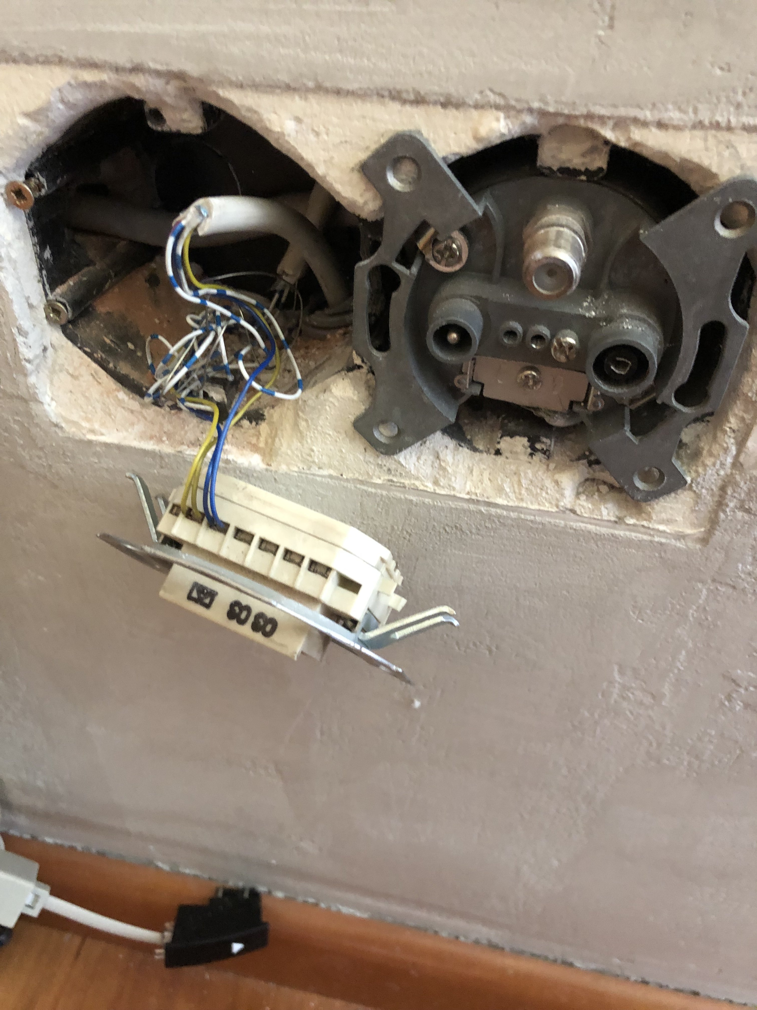

Mach einfach ein paar Fotos für uns. Wenn du schon aufschraubst, dann prüfe ob das Telefonkabel im Leerrohr liegt.

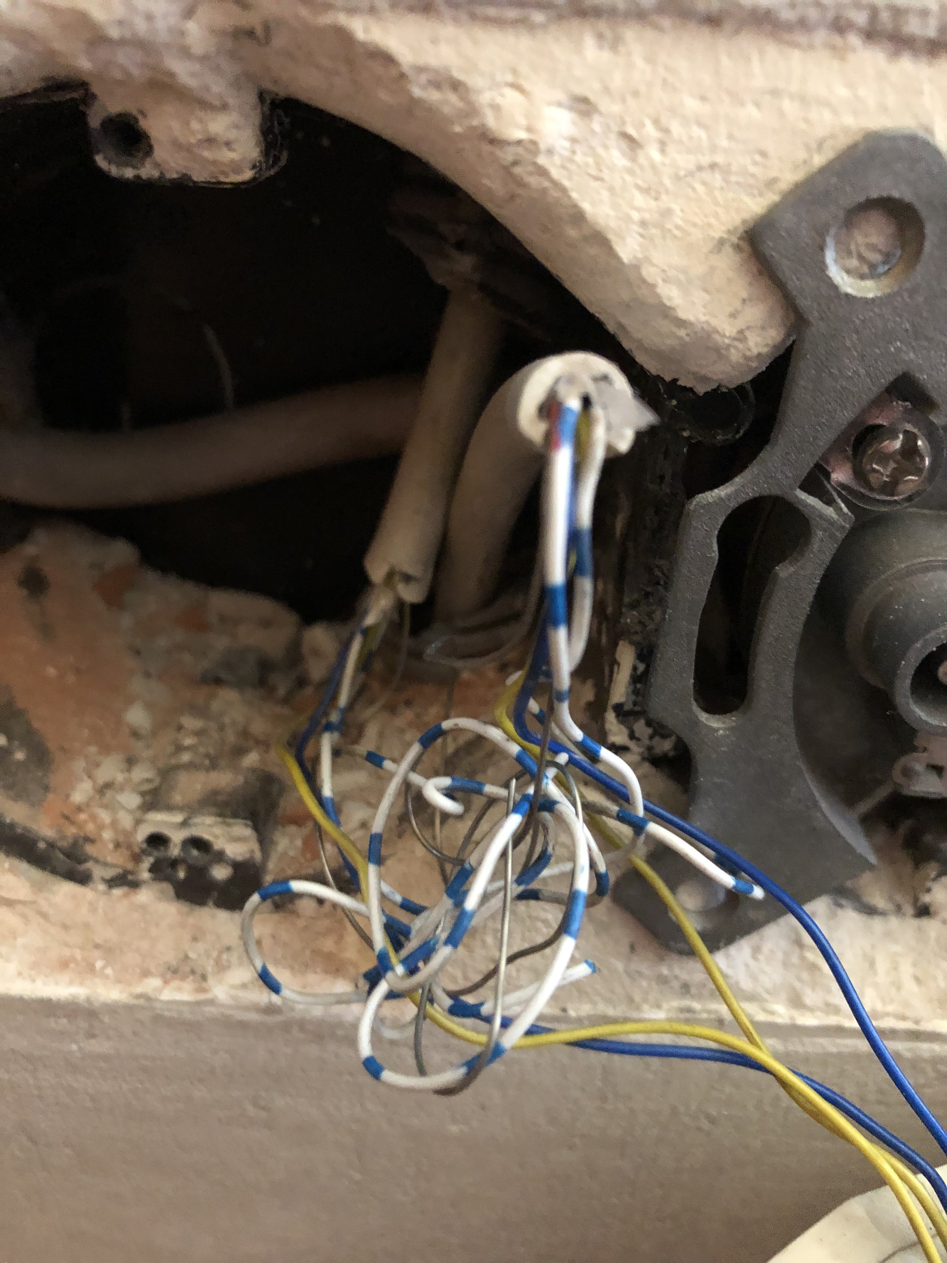

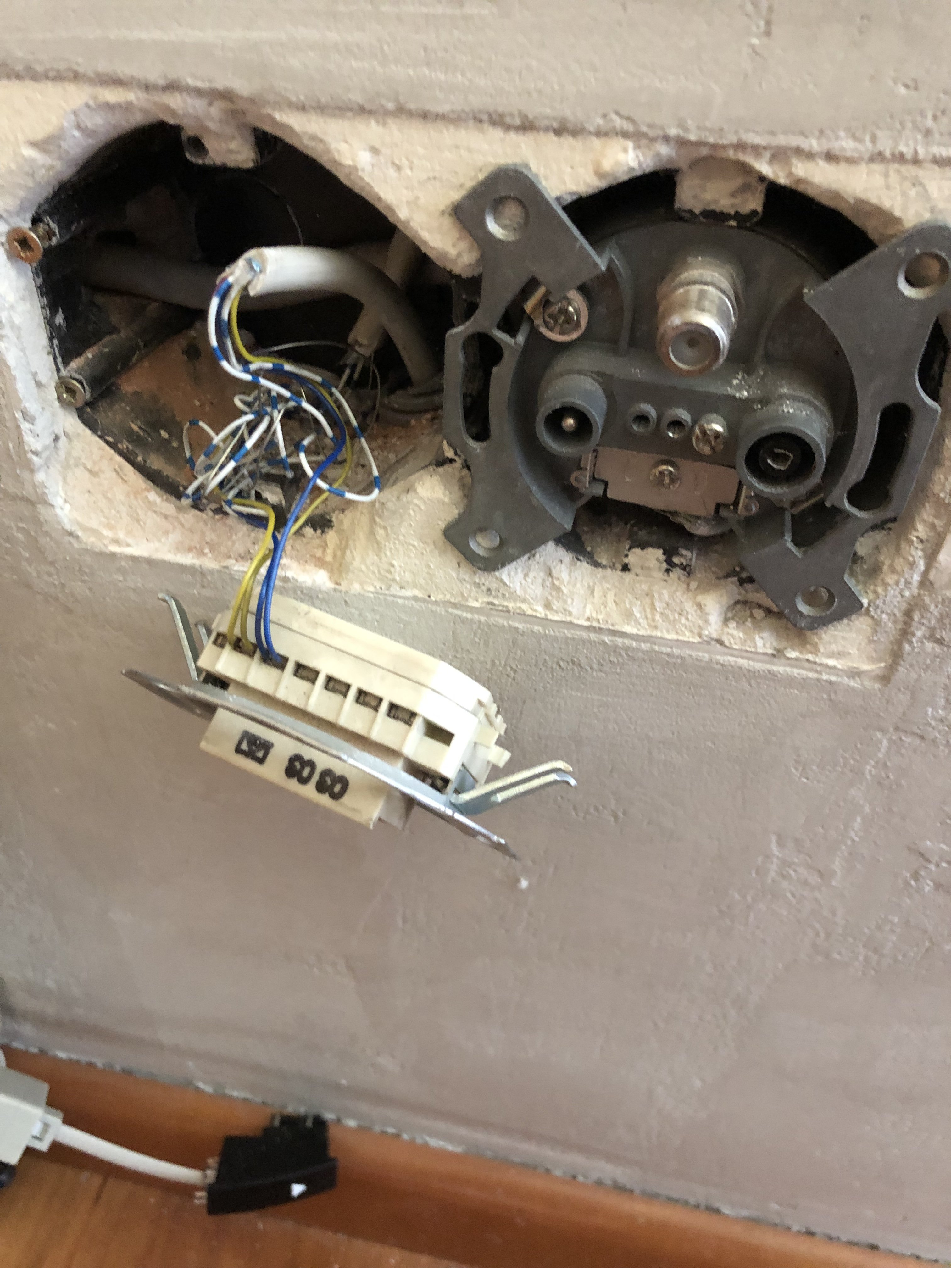

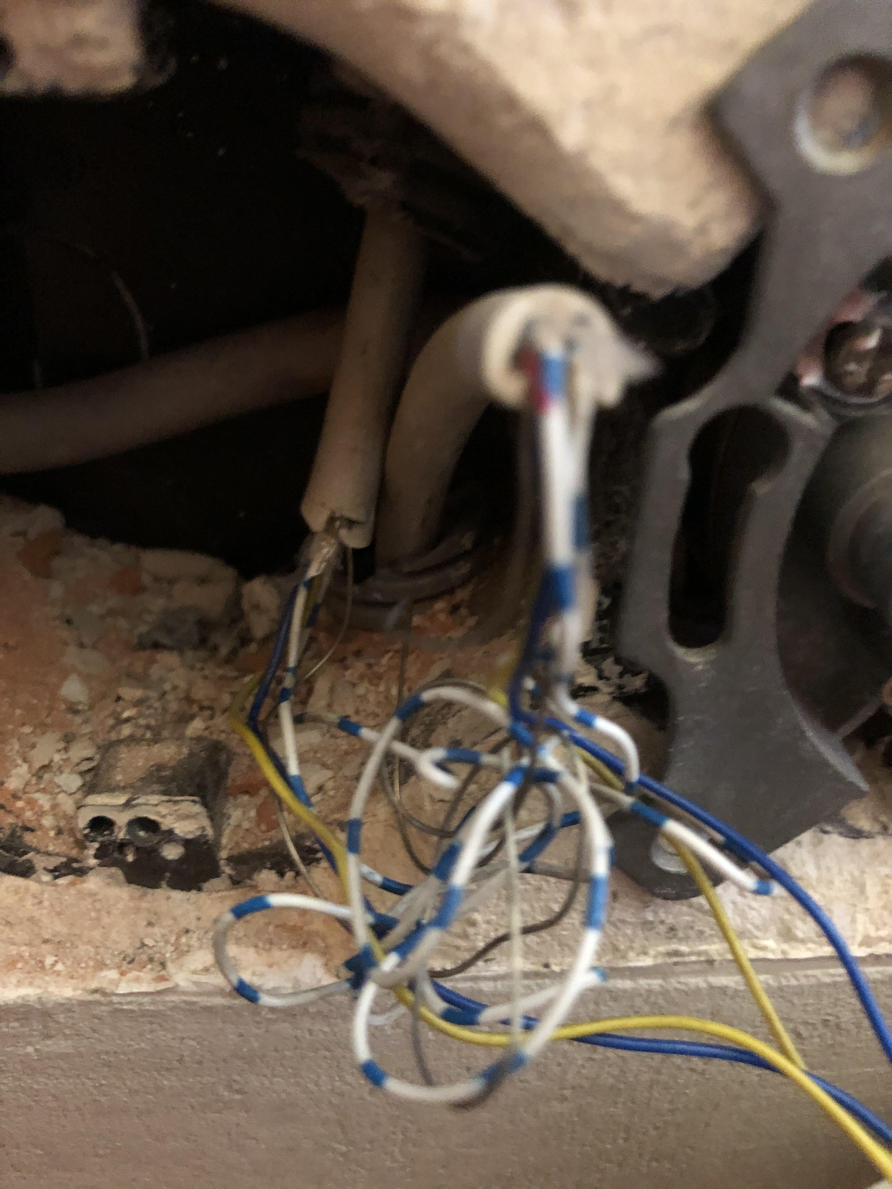

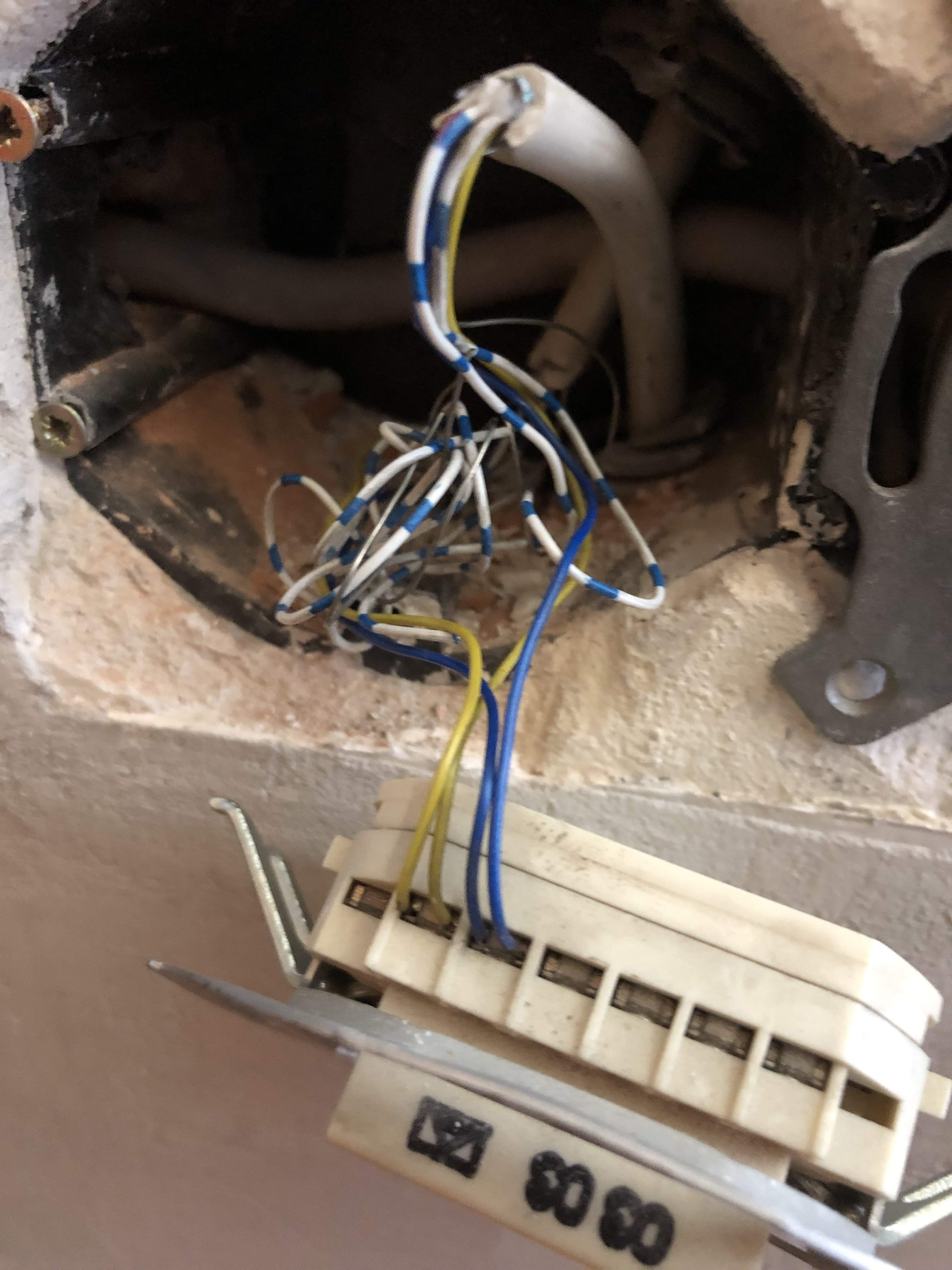

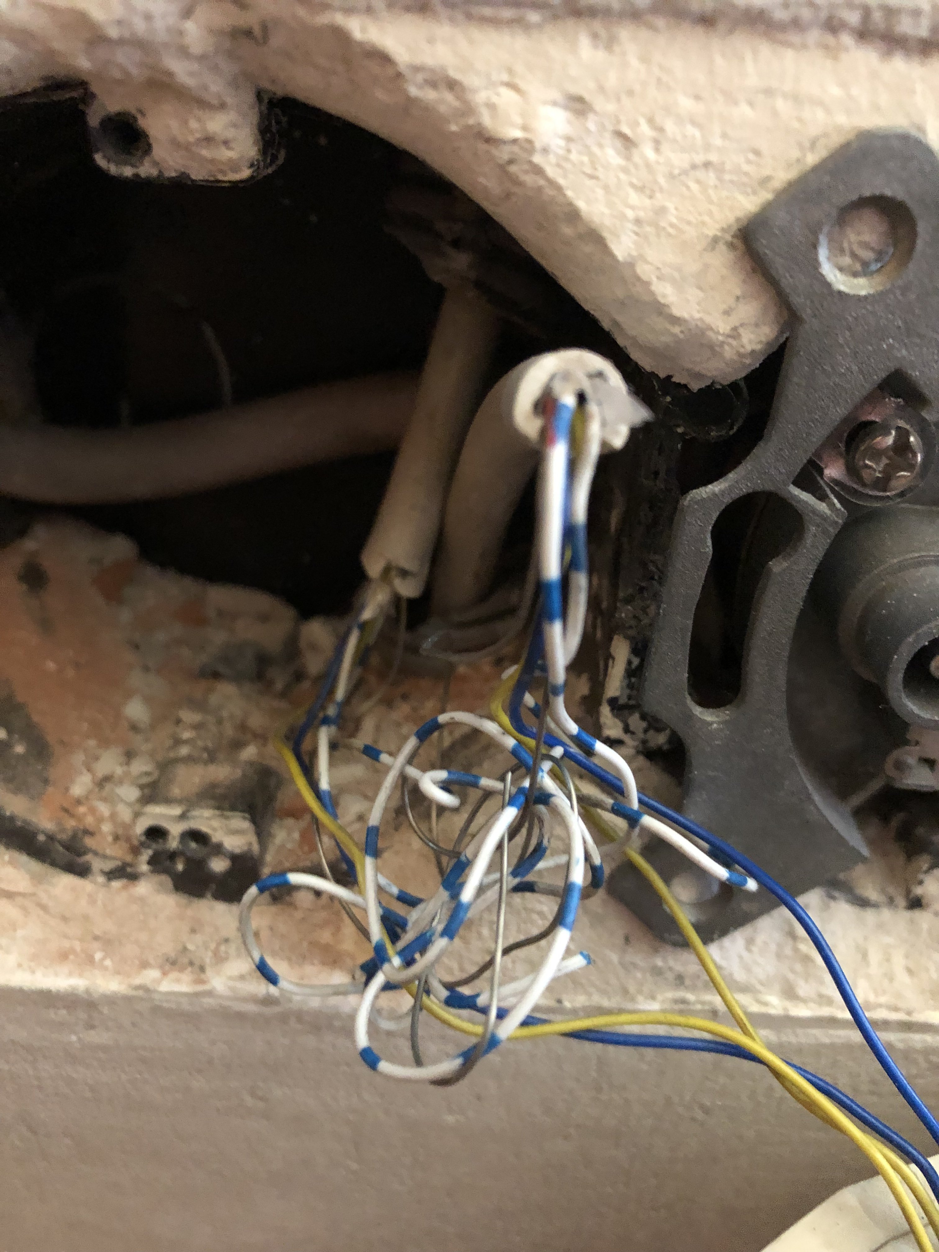

Anbei ein paar Bilder, hoffe ihr erkennt da mehr wie ich. :)

Du hast nur 2 Pole und die Dose ist in Reihe geklemmt was auch nicht sein solle.
Heiß wenn du da was machst geht eine ander Dose nicht mehr. Du hast also nur 2 weiter frei Pole zur Verfügung.
Wenn du schon sagst das du keinen plan hast würde ich das an der stelle lassen und mal einen Kumpel mit Erfahrung hollen

kannst mal testen welche telefone in reihe geschalteet sind du brauchst 2 telefoen rufst mit dem einen irgendwo an und machst dann mit dem zweiten alle dosen durch alle bei denen du das gespräch mit höhren kannst sind falsch angeschlossen und in reihe bzw würden dann nicht mehr gehen die frage ist welche ist die erste dose

Die Kabel liegen doch im Leerrohr, wenn ich nicht ganz blind bin. Dann könnte man diese auch tauschen. Sollte aber jemand machen der etwas Ahnung hat.

Komisch, ich sehe eine gelbe Ader, eine blaue Ader und 2 weisse Adern mit blauen strichen drauf. Das sind bei mir 4 Adern. Die Schirmungs-Ader sehe ich auch. Da sollten auf jeden Fall 100Mbit LAN drüber gehen.
Klar ein Kabel kommt und ein Kabel geht weiter. Da musst Du klären wo das hin geht bzw. welches aus dem Keller kommt. Du kannst überlegen, das Kabel vom Keller kommend gegen Cat5e oder Cat7 auszutauschen, weil die Kabel in Leerrohr liegen.
LAN Doppeldose rein und je ein Kabel auflegen.
Nein. Er hat 4 Adern und die Dose ist parallel geschaltet. Richtig wäre die nächste Dose an den Anschlüssen 5 und 6 der 1. TAE anzuschließen.
Das Kabel, ist ein sogenanntes Schaltkabel Typ S-Y(St)Y. Eigentlich wird das nicht in Privatgebäuden eingesetzt sondern zur Verbindung von Telekommunikationsgeräten in Anlagen. Hier hat wohl dein Elektriker was zweckentfremdet. Eigenschaften sind ähnlich wie beim Installationskabel J-Y(St)Y. Es ist eigentlich für Fast Ethernet nicht sonderlich gut geeignet. Bei kurzen Kabellängen sollte es trotzdem funktionieren. Blau/weiß ist die Grundfarbe der ersten Lage. Blau die erste und gelb die zweite b-Ader. Sie sind jeweils mit einer blau/weißen Ader verdrillt. Von daher solltest Du RJ45 Dosen installieren und folgendermaßen auflegen:
1= blau/weiß (mit blau verdrillt)
2= blau
3= blau/weiß (mit gelb verdrillt)
6= gelb
Den Schirm besser nicht auflegen. Wenn Du die Verseilung nicht berücksichtigst, wird das Ergebnis schlechter ausfallen!
Wenn Leerrohre liegen, kannst Du auch selbst versuchen ein CAT7 durchzuziehen. Klemm das Kabel einfach mal an beiden Seiten ab und zieh an einer Seite. Dann merkst Du schon, ob Du ne Chance hast das Kabel rauszuziehen. Wenn das klappt, kannst Du einfach an das Schaltkabel mit Isoband ein CAT7 rantüdeln und das Schaltkabel als Zugdraht fürs CAT7 benutzen. Klappt das nicht, kannst Du einen dünneren Zugdraht damit einziehen und dann damit das CAT7 einfädeln.
