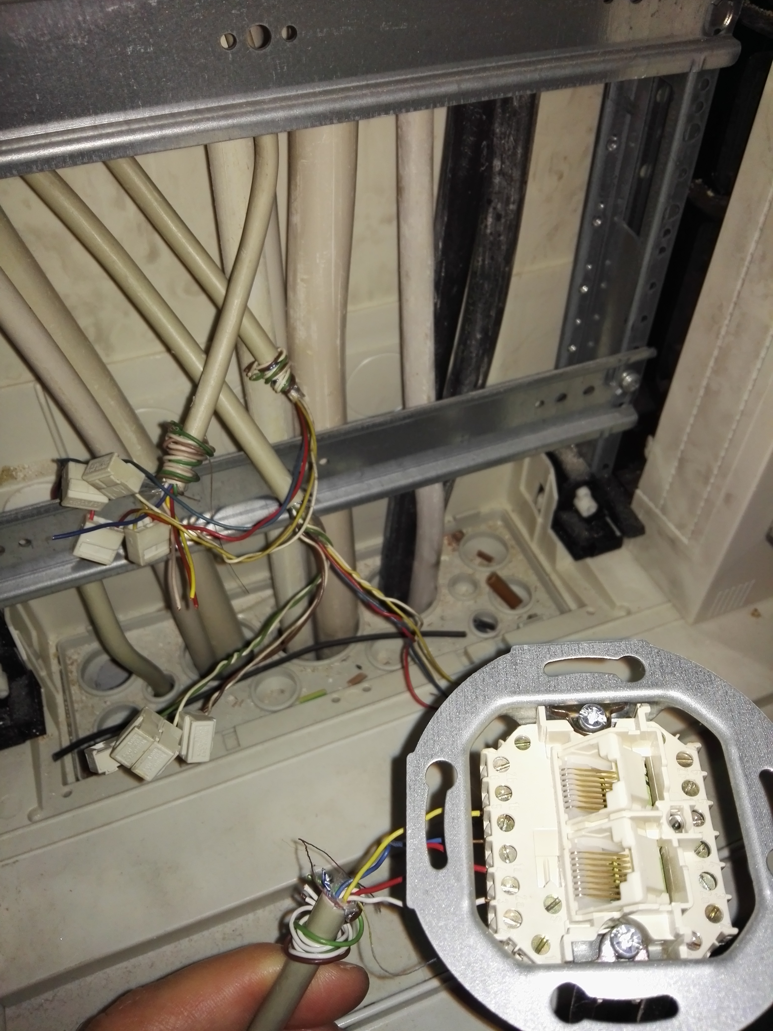

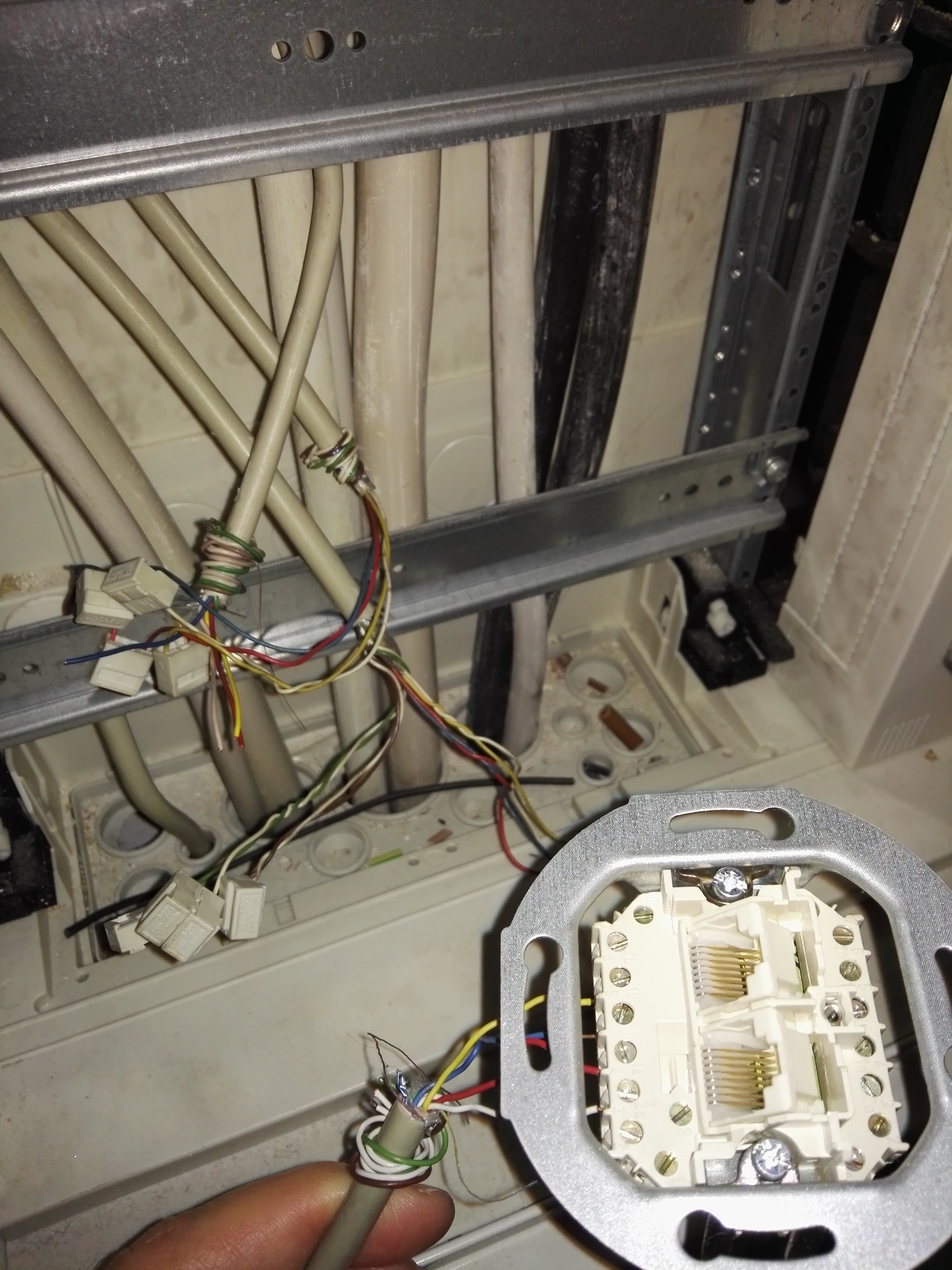

Hier sieht dies im EG folgendermaßen aus: IMG_20201030_093111.jpg
Hier ist mir allerdings unklar welches Kabel in die von mir gewählte Dose im OG führt. Es gibt im OG insgesamt 4 oder 5 Telefondosen.

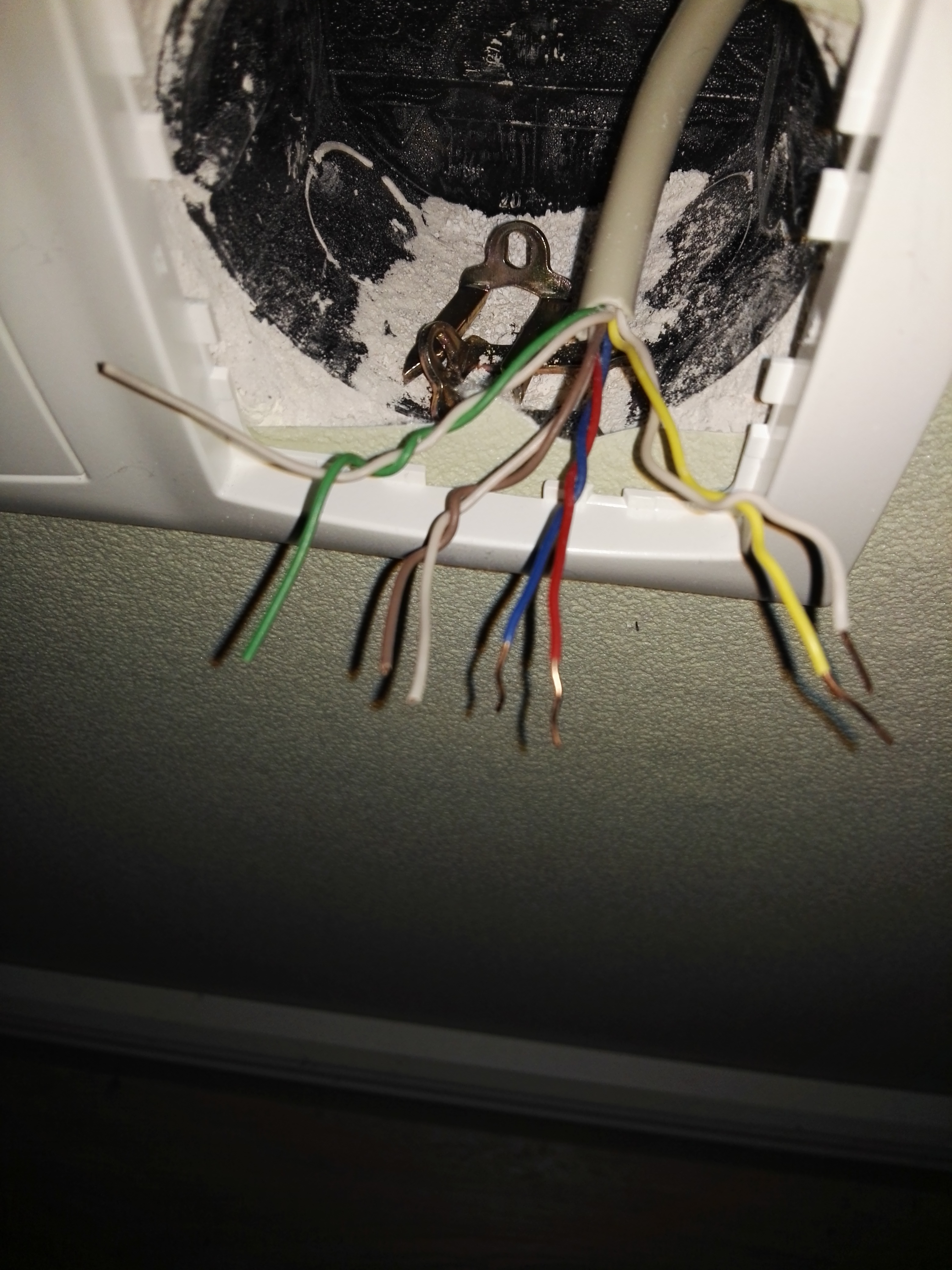

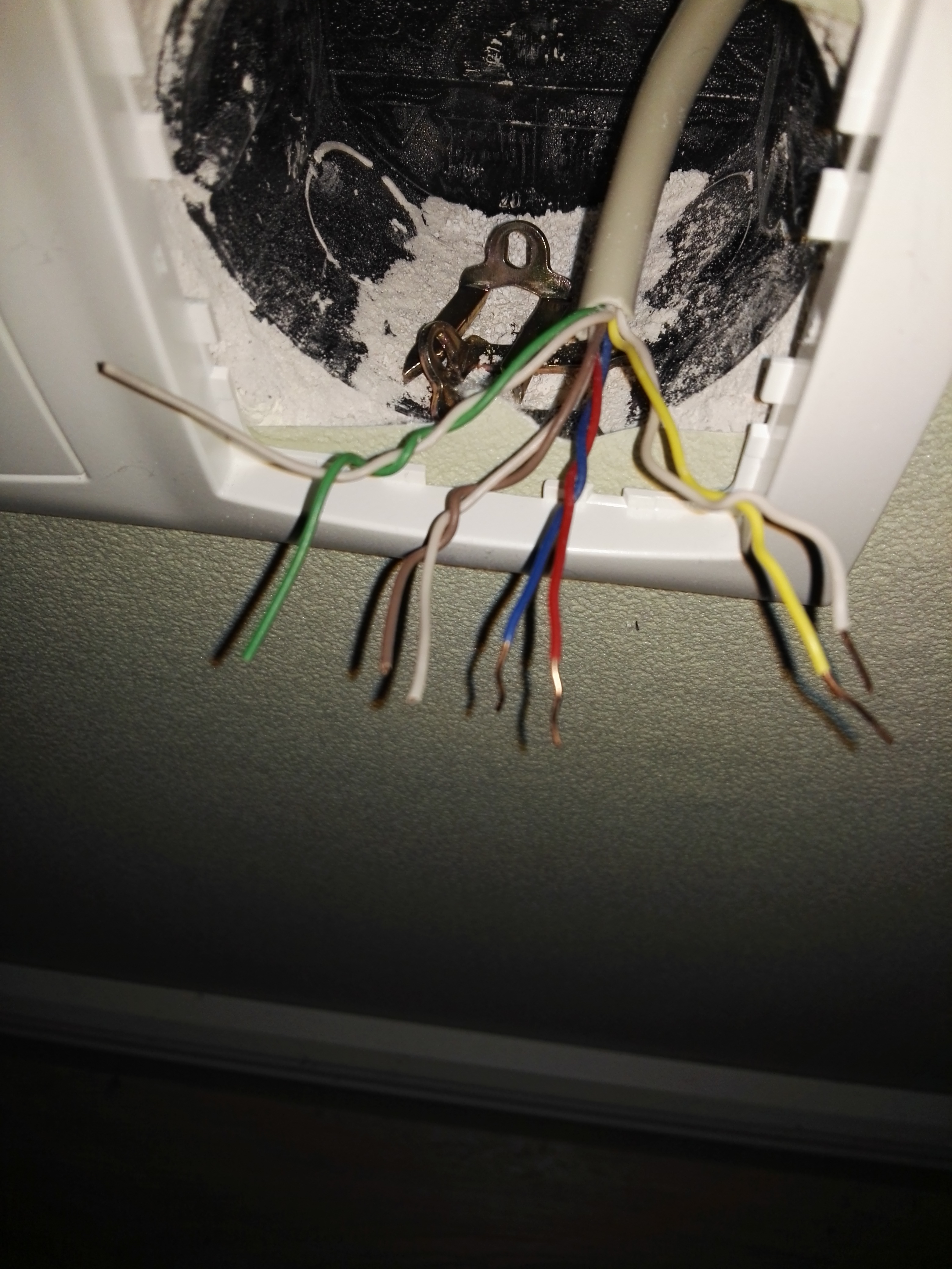

Oben im ersten OG, wo das LAN Signal vom Router ankommen soll so (Telefondose entfernt):
Die Entfernung zwischen diesen beiden Enden dürfte bei etwa 10 Metern liegen.
Nun meine Frage: ist es möglich dieses Kabel als LAN Verbindung zu nutzen? Welches Equipment bräuchte ich dafür? Ist ein so genannter Keystone Anschluss vonnöten? Oder reicht die Telefonanschlussbox? Das LAN Kabel passt dort theoretisch rein. Im OG hätte ich eine weitere Anschlussbox gleicher Optik wie die auf dem ersten Bild übrig.

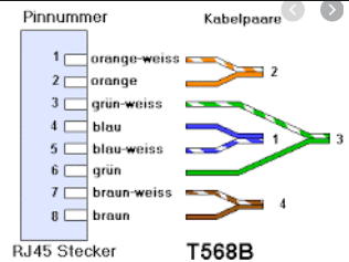

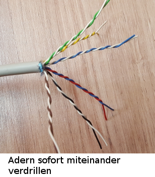

Die sehen doch eh wie LanKabel aus - zumindest sind da 8 Litzen und diese im Twisted Pair angeordnet - das Kabel rauspiepsen und so eine Dose wie am ersten Bild zu sehen ist anklemmen - oben wie unten

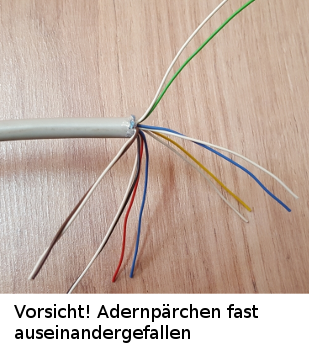

Kann man nur ausprobieren ob das geht. Eigentlich sind die Paare im NW-Kabel verdrillt, das sieht mir nicht unbedingt so aus. Wichtig ist das man die Paare nicht "auseinander nimmt". Die vorhanden Dose kann man
nehmen, wenn es nicht geht wird es nicht an der Dose liegen.
Gelb = orange, und der Rote wäre der blau-weiße.

Ich werde dann mal versuchsweise die Dosen anschließen wie auf dem von cscmptrbs gezeigten Bild.
Ich bin allerdings etwas verwirrt was die Verkabelung im EG angeht. Da sind die Kabel ja teils miteinander verdrillt.
Ich ziehe das Ganze naheliegenderweise mal auseinander und verbinde versuchsweise die Kabelenden mit der Dose. Hoffe das klappt.

Auch wenn es vllt danach aussehen mag, so ist es definitv keines. Es gibt grob zwei Arten von Telefonkabeln. Die sich in der Farbcodierung unterscheiden.
1. Telekom-Telefonkabel: Die Sternvierer sind farblich gekennzeichnet und besitzen innerhalb des Vierers auf 1b, 2a und 2b noch schwarze Ringe, mit denen die Reihenfolge gekennzeichnet wird.
http://www.tocker.de/telekom-kabel/telekom-kabel.html
2. Normales Telefonkabel: Telefonkabel, die man im Baumarkt or whatever kaufen kann sehen so aus, wie auf den Bildern oben.
http://www.tocker.de/installationskabel/installationskabel.html
@TE Sieht stark nach einer IAE bzw. UAE aus. Ich nehme an, dass da früher mal ISDN drüber lief.
Also, wie schon geschrieben, das J-Y(ST)Y 4x2 Kabel ist kein LAN-Kabel und nicht dafür gedacht. Da bei diesem Kabel die Abschirmung und die Verdrillung anders als bei einem CAT-Kabel ist, kann eine Funktion nicht garantiert werden.
Von wann ist denn das Haus? Bzgl. der Frage ob Leerrohre vorhanden sind oder nicht, kann man es zumindest etwas einschätzen. Aber du hast ja schon geschrieben, du siehst keine und wenn du ziehst, bewegt sich NIX....hört sich schon nach fest verputzt an.

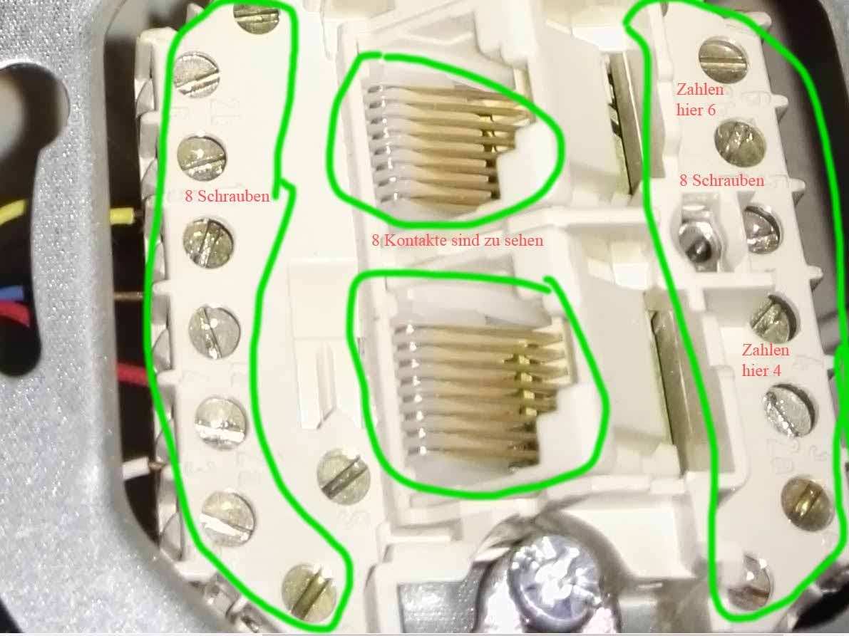

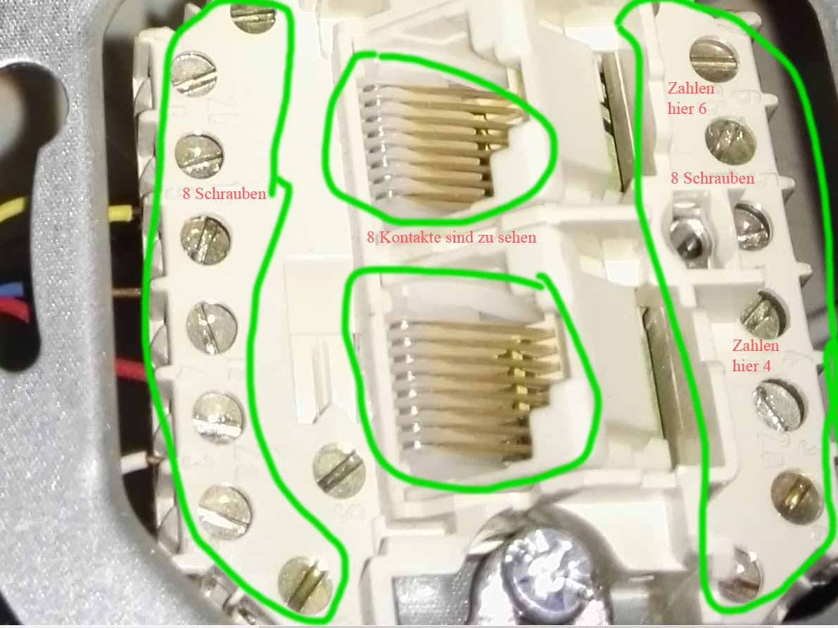

Sicherlich wird das klappen. Die ISDN Dose auf dem Foto kannst Du verwenden für LAN. Da sind ja alle 8 Pins drin und beide RG45 Buchsen liegen separat auf Schraub-Klemmen, die auch mit Zahlen 1-8 beschriftet sind.

Du brauchst ein Auflegwerkzeug für LAN Dosen. Deine oben abgebildete UAE/ISDN Dose kannst Du mit Schraubendreher auflegen. Hast Du mehrer davon? Dann nimm die erst mal. LAN-Kabeltester ist auch angeraten.
Die Haupt-Schwierigkeit besteht darin, die weissen Adern korrekt den jeweiligen Farben zuzuordnen.
Das mit den 4 oder 5 Dosen im OG must Du halt durchklingeln. Oder sind die Kabel beschriftet? Es kommen nja 5 Kabel dort an. Bzw erst mal alle aufmachen und schauen ob da was von Dose zu Dose geht.
Aber auch wenn es von Dose zu Dose geht, dann setzt man dort eine Zwillingsdose und legt beide Kabel auf. Dann kann man ein kurzes Patch-Kabel dort einstecken oder falls erforderlich einen Portswitch dort setzen.

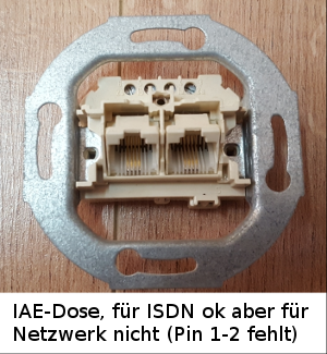

Argh, dort steht dass es sich in meinem Fall um eine IAE Dose handelt, die nicht für Netzwerk geeignet ist. Also erst einmal 2 neue Dosen organisieren bis das Ausprobieren los gehen kann..
Nein die UAE Dosen funktionieren für LAN. Du musst nur gemäß der Zahlen auflegen.
IAE gehen nicht,
Die IAE Dosen haben nur 4 Schrauben und 4 Kontakte.......
UAE funzen
man kann gemäß Zahlen 8 Adern auflegen. Deine Dosen haben auch 2x8 Anschlüsse/Schrauben.
Ist doch klar erklärt dort im link.

Edit: jetzt checke ich es erst. Die von mir abgelichtete Dose aus dem Erdgeschoss ist eine UAE-Dose. Die im OG (die ich nicht fotografiert habe) ist eine IAE-Dose. Ich brauche aber zwingend zwei UAE-Dosen nehme ich an?
Nein nicht zwingend 2 UAE-Dosen. Kaufen würde man die nicht. Du kannst auch LAN und UAE mischen.
IAE gehen nicht. Also LAN Dose besorgen. Die vorhandene UAE-Dose kannst Du an der Verteilung verwenden, weil sie 2 RJ45 Anschlüsse hat. Da kannst Du dann an dem 2. Anschluss ein weiteres Kabel auflegen.
Klar kann man die weiter verwenden für ISDN oder Telefon. Dann klemmst Du die oben frei werdende IAE-Dose in der Verteilung an und verbindest die mit Kabel zum Router. Entweder TAE/RJ11, oder Patchkabel. Je nachdem, wie wo die Telefon-Ports am Router anliegen.
