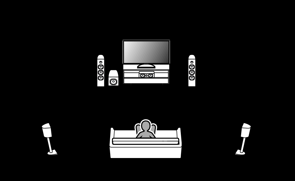

Moin also ich ahbe alles angeschlossen nur habe ich ein Problem muss ich von mir ausgesehen wenn ich vorm TV sitze Links/Rechts nehmen oder wenn ich anderst rum vor dem TV stehe Links/Rechts nehmen? der Receiver sagt hören sie den Linken Lautsprecher wenn ich mit dem Rücken zum TV stehe dann ja aber wenn ich auf der COuch sitze nein was ist Richtig also welche Richtung?
So, wie du auf dem Sofa sitzt und auf den TV schaust:
Links --------------- TV--------------Rechts
S O F A​

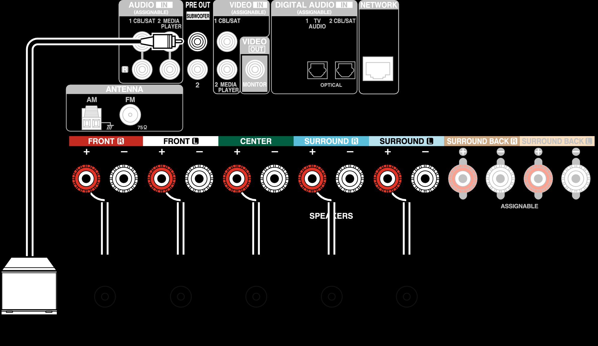

[IMG]https://www.computerbase.de/forum/attachments/1552156599510-png.761934/?hash=02eea3552a15d4a1c705b066c19557fc[/IMG]
Anschlüsse:
