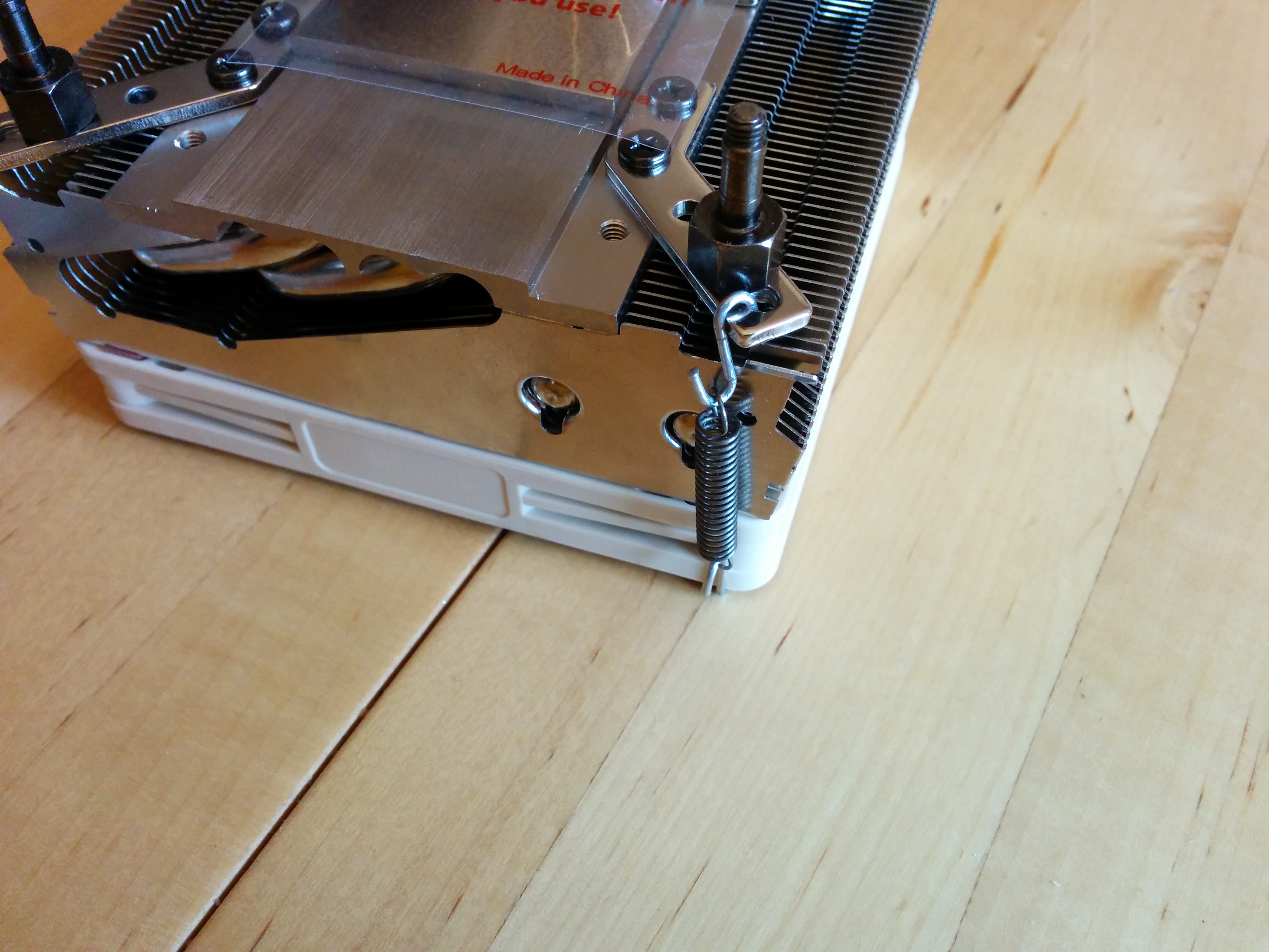

Hey habe wegen deiner Aussage mir gerade den Kühler bei amazon bestellt und werde selber testen. Kann man den Lüfter ganz normal auf den Kühlkörper schnallen ? Habe sowas etwas noch nicht gemacht..
Ganz normal geht das nicht. Ich habe vier Zugfedern vom Obi verwendet (die kürzesten die es gab, mit ich glaube 10mm Zuglänge) und diese mit S-Haken eingehakt. Anfangs hatte ich nur zwei über Kreuz, das hält genauso gut. Mit vier schaut es aber schöner aus. Hier ein Bild von unten vor dem Einbau:

Ich hab nun eine Noctua Lüfter auf den C7 geschnallt und bei mir sind die störenden Geräusche nicht mehr vorhanden und die Temps sind etwas besser. Werde aber noch den Dynatron K129 testen.
