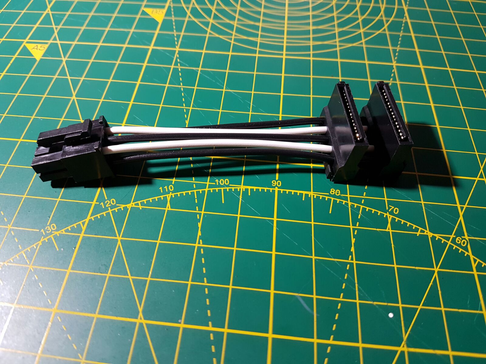

Shini schrieb:...wie soll man die Stromzufuhr und Satakabel anbringen können? Gibt es da spezielle Kabel? Mit denen des SF450 sah ich da keine Möglichkeit.
Die untere SSD, die auf dem Boden liegt, kann man mit dem original Kabel des Corsair wirklich nicht anschließen, habe mir dafür extra eigene kabel gebaut.

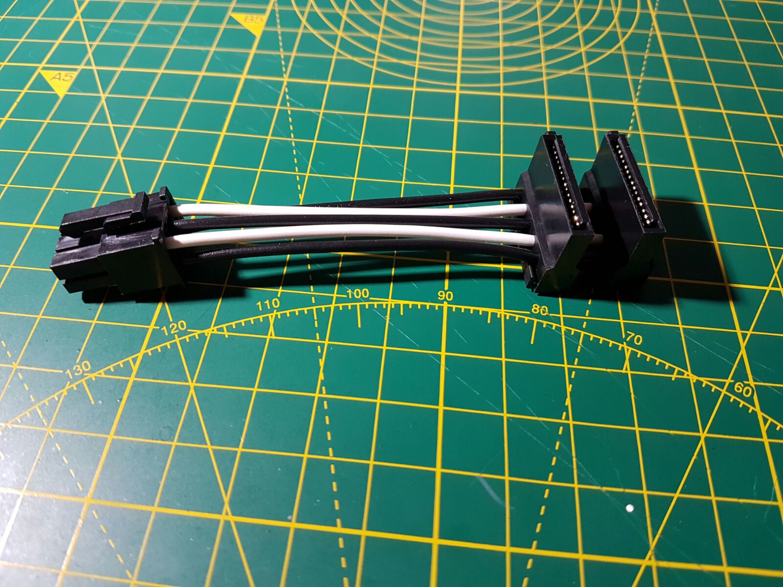

Da man für das passende und wertige Werkzeug allein schon mal locker 100€ los ist, würden das wohl nicht all zu viele selber umsetzen, da ist man wohl besser dran, wenn man sich jemand sucht, der einem das/die Kabel macht.
@Shini
Man könnte vielleicht noch ein Molex 4 Pin auf 2x Sata Adapter nehmen, da gehen die Kabel meist gerade raus, aber die langen Kabel hat man dann immer noch( +Adapter zusätlich).
je nach Interesse würde ich vielleicht auch mal ne Ladung Kabel herstellen verkaufen, muss ich mal schauen, ob und wie sich das hier im Forum umsetzen lässt.

Zerber schrieb:Die untere SSD, die auf dem Boden liegt, kann man mit dem original Kabel des Corsair wirklich nicht anschließen, habe mir dafür extra eigene kabel gebaut.
Hast du die Sata Stecker vom orginal Kabel verwendet ?
Zerber
- Juni 2007
- 1.067
Nein, habe neue Stecker gekauft, da ich die original Kabel dafür nicht auseinander nehmen möchte.

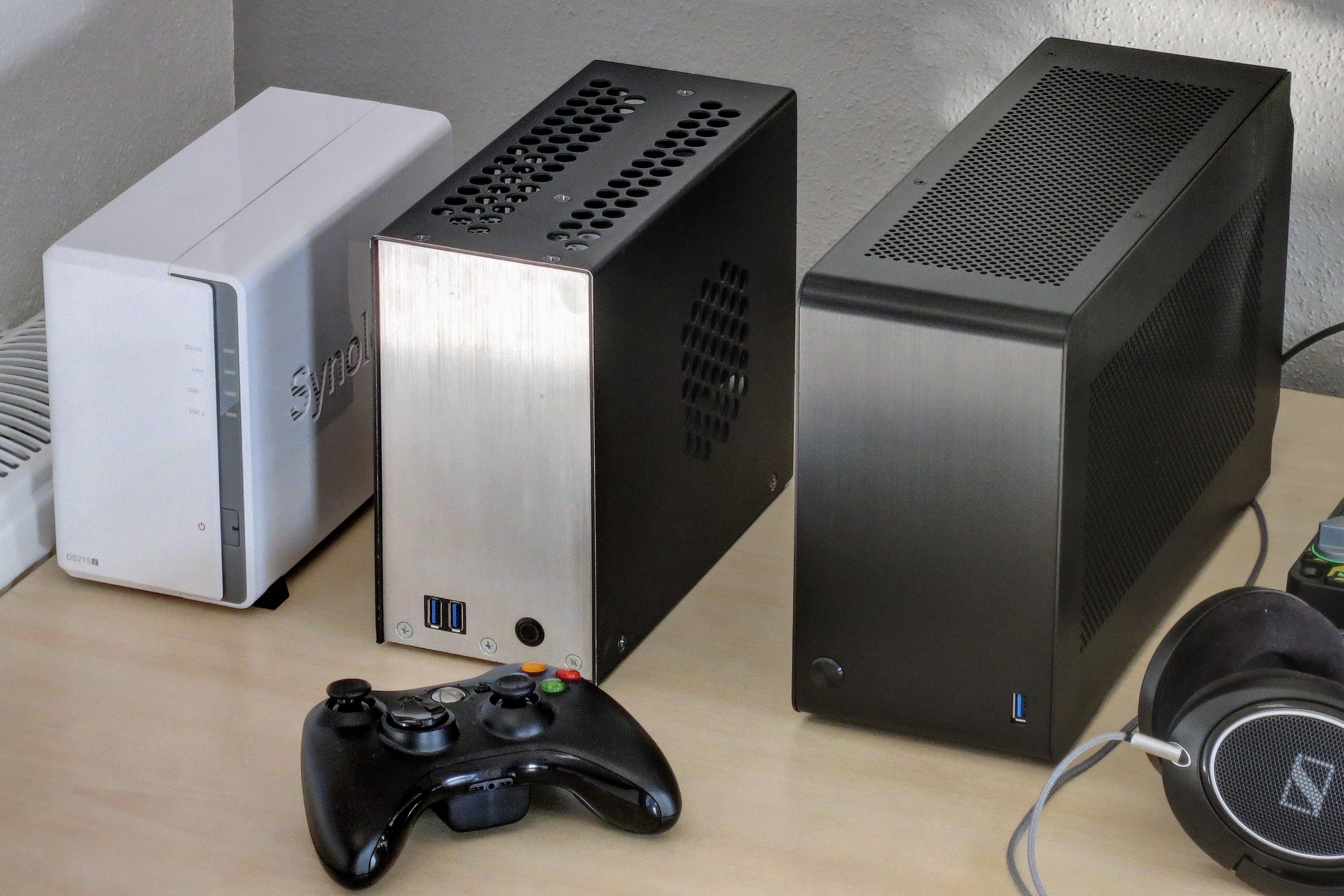

Danke für das Bild Joe. Schön zu sehen dass das Case nur wenig größer ist als eine Diskstation (habe selbst eine und kann es mir so besser vorstellen).
Werde im Laufe des Jahres ebenfalls das Projekt Mini ITX wagen. Die Planungen werden bald anlaufen
I
ITX-Fan
Der Vorgänger gefällt mir. Marke Eigenbau?_Joe_ schrieb:Zum Vergleich noch ein stolzes Bild von meiner Nummer 236 im Vergleich mit seinem Vorgänger

DaysShadow schrieb:Ich antworte mal für ihn: Ja.![]()
@ DayShadow: Danke fürs verlinken.
@ ITX-Fan: Ja das war die Low Power Alternative (semi Passiv). Allerdings ist das A4-SFX deutlich Leistungsfähiger was GPU und Netzteil angeht. Daher der Wechsel.
Hätte DAN das Projekt schon früher (+2 Jahre) fertig gehabt hätte ich mir nicht die Mühe gemacht was selber zu bauen. Ein Segen für alle "nicht Bastler" jetzt endlich was vernünftiges "von der Stange" kaufen zu können.

So ich hab mir mal Zeug bestellt um meine Netzteilkabel selber zu machen. Wenn ich fertig bin kann ich die Crimpzange gerne "ausleihen". Versand bezahlt der jenige der sie benutzen möchte + Pfand, welcher zurück bezahlt wird wenn die Zange wieder da ist
Ansonsten würde ich anbieten, dass ihr mir Kabel etc schicken könnt und ich mach das für euch.
Aber erstmal mach ich meine Kabel
Bilder kommen nächste Woche, muss noch ein altes Netzteil bezüglich Stecker ausschlachten
