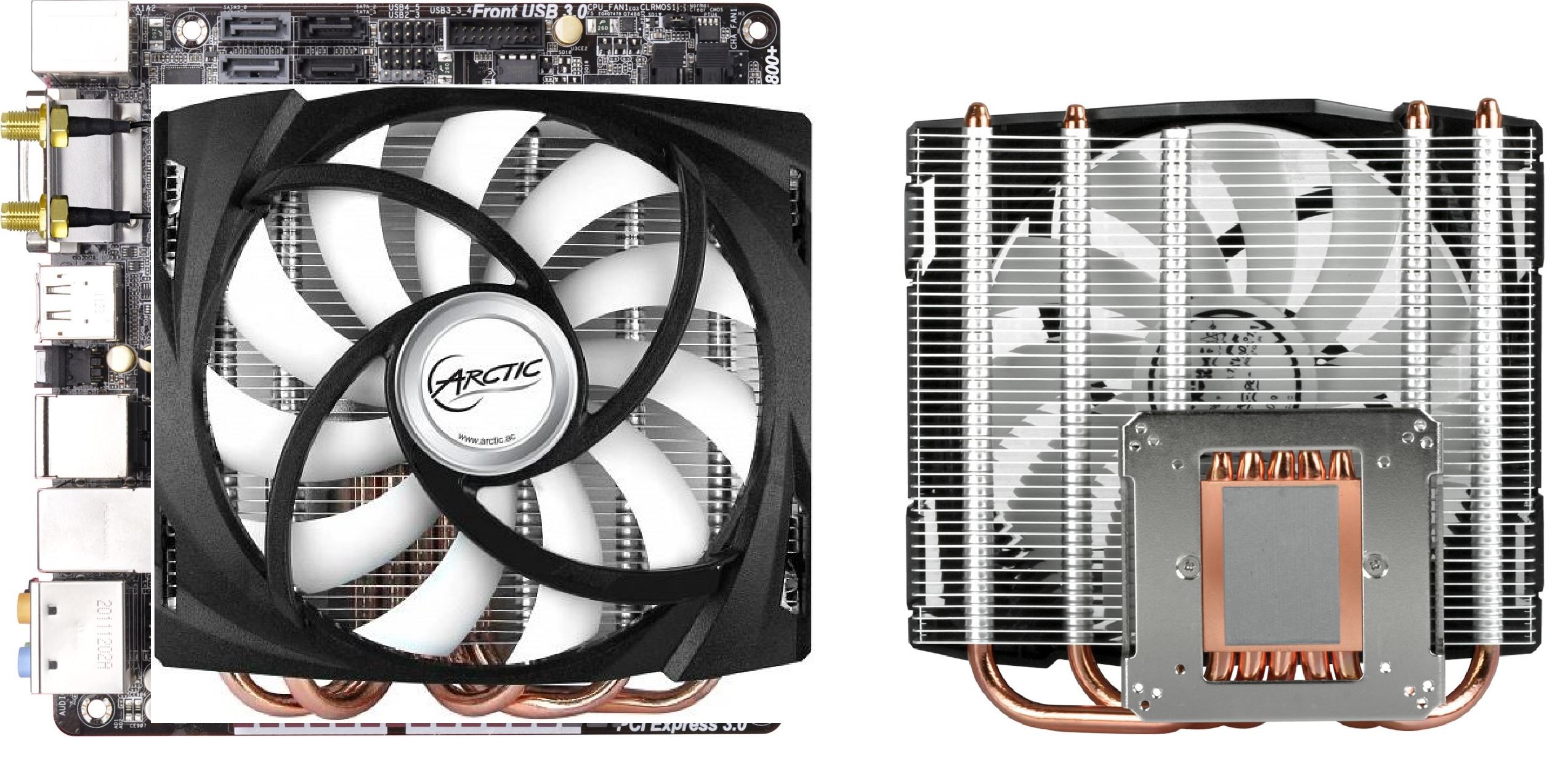

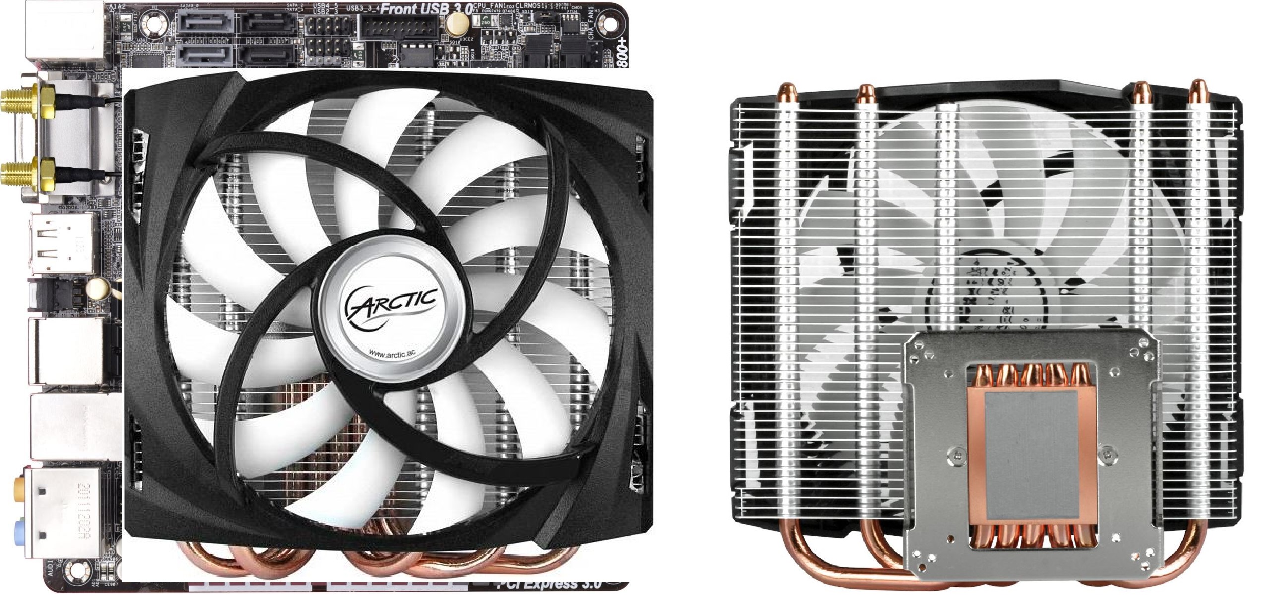

Ich bin gerade am Überlegen ob sich ein Accelero Mono Plus besser als der C7 als CPU-Kühler schlagen würde. Den Kühler zu montieren dürfte nicht einfach werden und der Lüfter müsste gewechselt werden, aber die Kühlleistung könnte besser sein. Was meint ihr dazu?
Hier ein Bild wie es aussehen könnte:

@Shaav:
Anders als beim Gigabyte GA-H81TN ist bei deinem Mainboard (AsRock Z77E-ITX?) der Sockel mehr oder weniger mittig platziert. Ich glaube nicht, dass es möglich ist, darauf einen Accelero Mono zu installieren.
Hab das mit meinen bescheidenen Zeichnungskünsten mal versucht zu illustrieren. Auf dem Bild sollte man erkennen können, dass der Kühlkörper (13.8 x 13.6cm) in beiden Fällen über die Anschlüsse vom Backpanel ragt. Beim GA-H81TN geht's nur, weil die hinteren Anschlüsse geschätzte 1.7cm hoch sind. Beim Z77E-ITX hingegen sind z.B. die Audio-Anschlüsse ca. 3.8cm hoch.
Würde man den Kühler um 90° drehen, wäre nicht nur der 24pin-Stromanschluss sondern auch der PCIe-Steckplatz blockiert.

Vielen Dank für die Mühe. Ich habe in der Tat das ASRock Z77E-ITX.
Wenn man den Kühler um 90° drehen würde, wäre der PCIe-Slot meiner Meinung nach nicht verdeckt. Da steckt ja lediglich die PCIe-Riser Karte drin und die ist ja nur nen knappen Zentimeter hoch.
Außerdem glaube ich, hast du auf der Zeichning den Kühler gespiegelt hast. Wenn man den von der linken Zeichnung auf die rechte übernimmt, müsste der Kühler andere Bereiche des Mainboard belegen, oder?
Das Kabelproblem könnte man eventuell mit abgewinkelten Steckern umgehen, aber das eigentliche Problem sehe ich beim Netzteil. Zwischen I/O-Blende und Netzteil sind ja gerade mal ~18cm Platz. Da müssen sowohl ein ~14cm großer Kühlkörper, als auch die Anschlüsse der I/O-Blende angebracht werden.
Ich denke mal fertig montiert sähe es in etwa so aus: Die Audioanschlüsse bräuchte ich auch garnicht, vielleicht könnte man dir irgendwie "demontieren"
