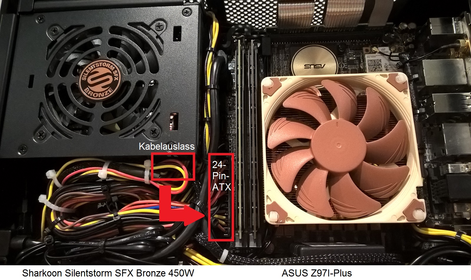

Ich weiß ja nicht welche Boards ihr habt, aber ich wäre mit einem nur drei Zentimeter kurzen ATX-Kabel definitiv ausgekommen. Zu kürzen war leider keine Option da non-modular.
3cm erscheint mit etwas sehr sehr kurz.
Du musst ja schließlich vom Board unter das Netzteil kommen.
Und es sollte ja auch so lang sein das man einen leichten Bogen hinbekommt um nicht zu viel Kraft auf den Stecker und dessen Pins/Verlötung auszuüben.

Stimme zu, 3cm ist absoluter Quatsch. Das ATX-Kabel muss mindestens 15cm lang sein, da es durch die vielen Adern recht steif und unbeweglich ist. Es muss ja mehrmals gedreht werden, die Buchsen an Netzteil und Mainboard sind sowohl horizontal als auch vertikal versetzt angeordnet.
Du hast wohl beim Zusammenbau gestern Abend direkt neben mir gestanden, was?
Anders kann ich mir nicht erklären, wieso du so ein unqualifiziertes Pauschalurteil absonderst!
Immer diese Ungläubigen die für alles 'nen Beweis brauchen...
Natürlich gilt das nicht für jede Board-NT-Kombination, aber spätestens nach BillyTastic's Beitrag sollte das klar sein.
3cm sind das aber trotzdem nicht :D
Vielleicht ist der Abstand Luft Linie zur Stecker Unterseite ca 3cm, aber die Kabel müssen länger sein.
3cm stelle ich mir trotzdem arg knapp vor. Auch wenn es auf dem
Bild echt kurz aussieht wäre mir es zu arg auf Zug.
Aber auch da lasse ich mich gern eines besseren belehren 😉
Kann denn jemand ein kürzeres 24 Pin Kabel empfehlen? Mit dem zu langen und recht starren Corsair Kabel ist ein vernünftiges Kabelmanagement kaum möglich. Ich denke mal, 15-20cm wären ideal (bei Corsair SF und Z170i). So könnte man notfalls auch mal das Netzteil rausnehmen ohne die Kabel zu entfernen.
@ITX-Fan: das ist nicht unqualifiziert, das ist gesunder Menschenverstand. Deine 3cm sind reine Luftlinie und praktisch nicht zu realisieren. Das ist kein flexibles SATA-Datenkabel oder ein 2-adriges Stromkabel. Der 24pin-Stecker ist verhältnismäßig breit und äußerst starr, allein die äußeren Kabel müssen einen weiten Bogen machen und die beiden Stecker (wir reden ja von einem modularen Netzteil!!!!) werden gegenläufig in der Position verdreht, das kostet reichlich Kabel. Dann darf das nicht auf Zug gesteckt werden, wie auch schon richtig @Tobse2004 bemerkt hatte. Ich schätze mindestens 10cm ein, dass alles funktioniert, eher mehr. Könnten wir uns einigen, dass es mehr als 3cm sind... ;)
