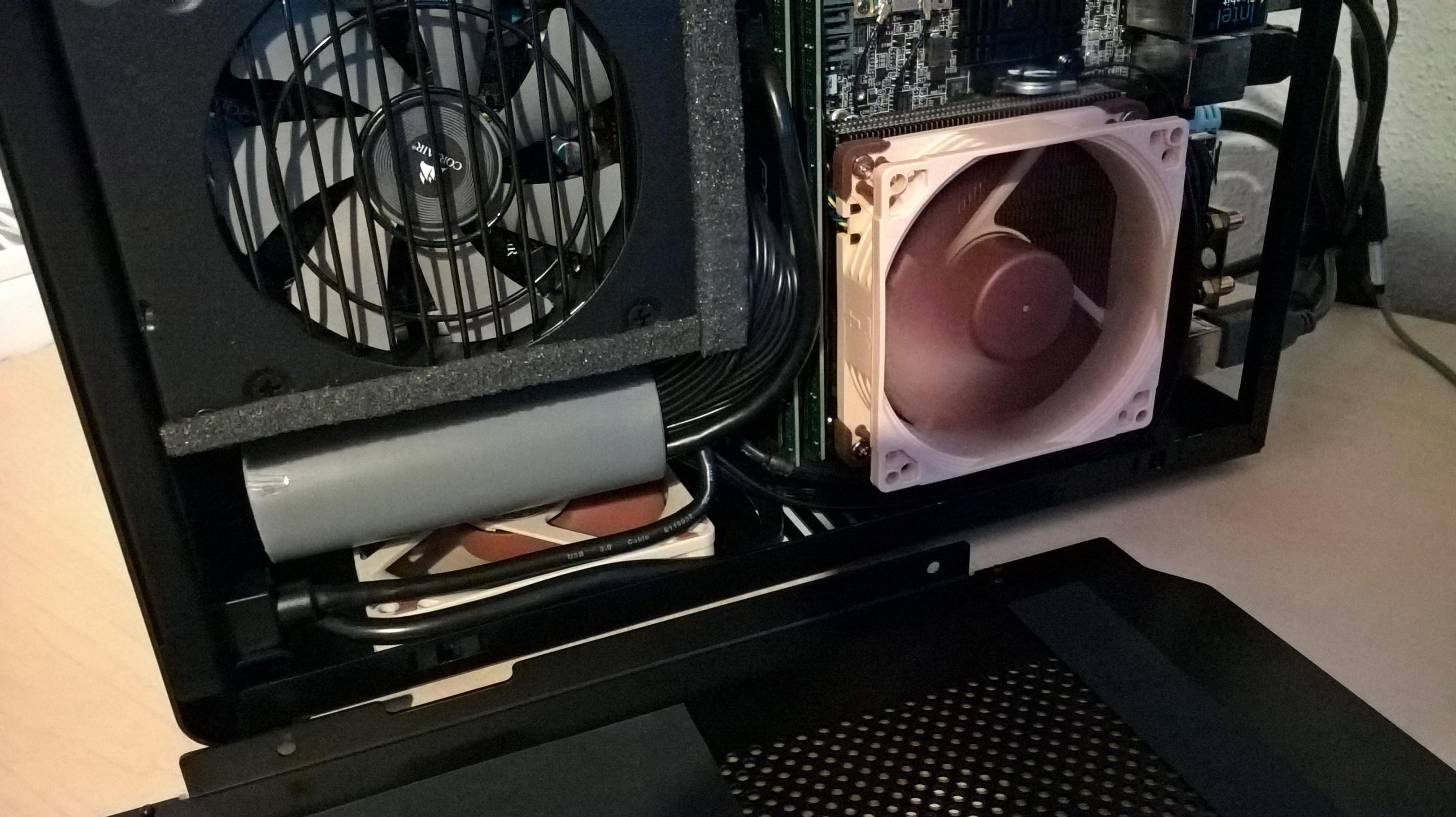

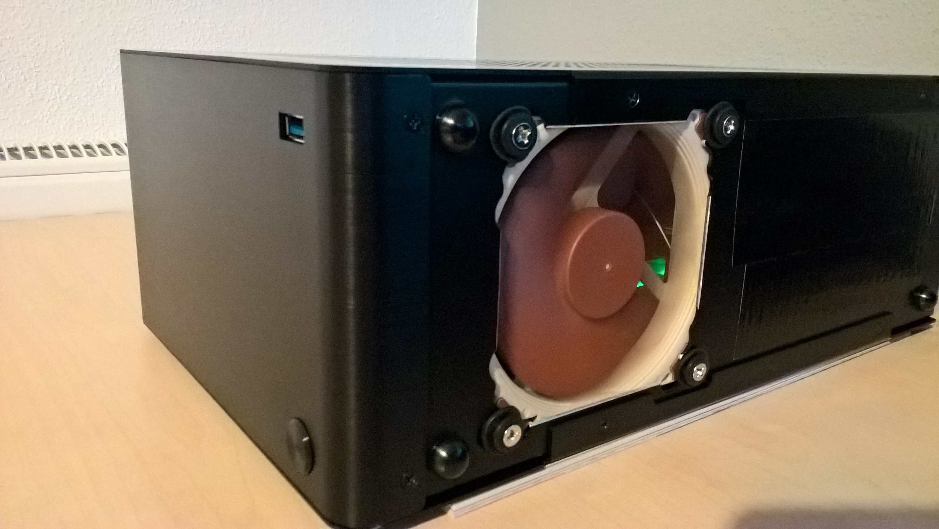

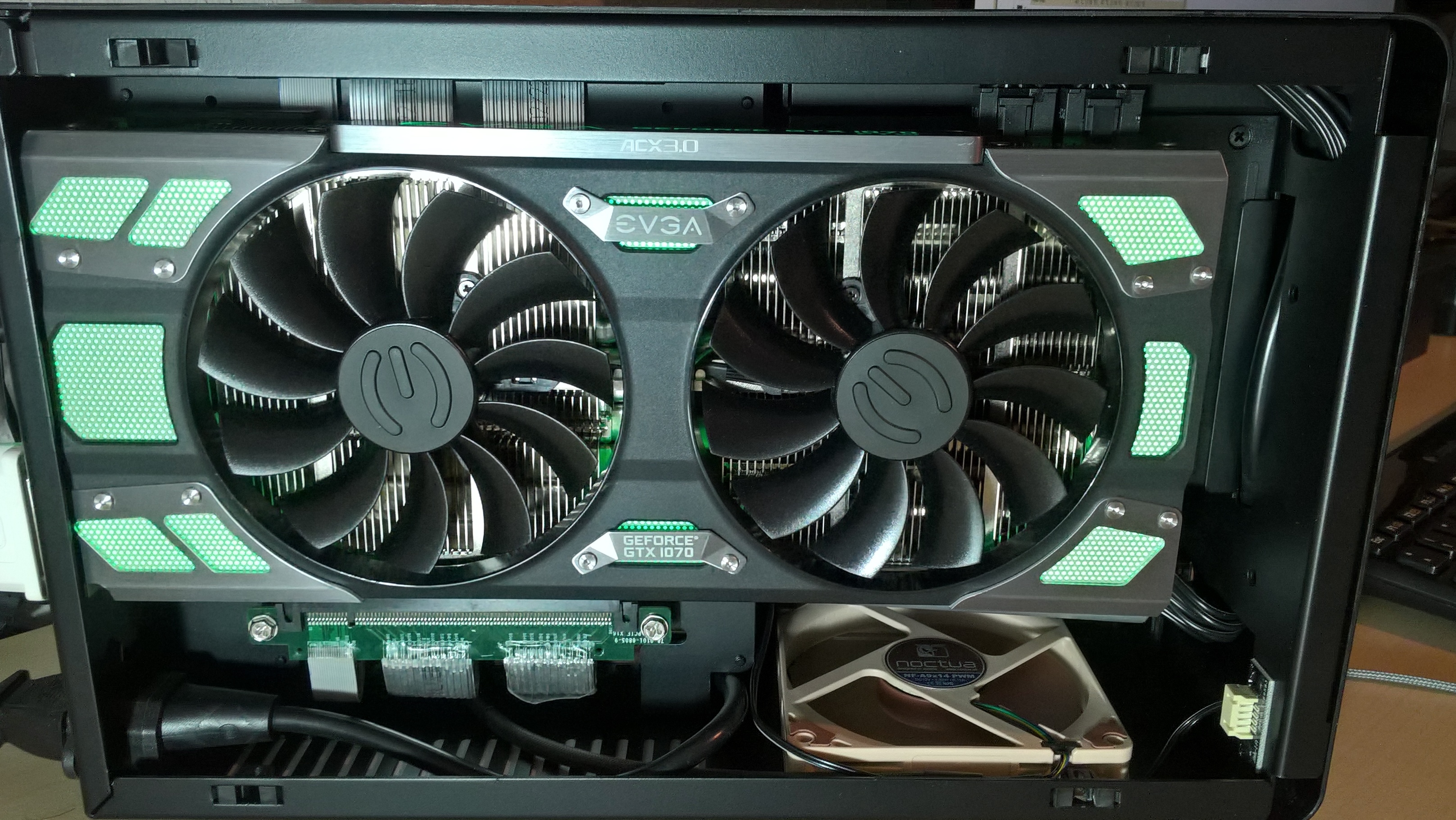

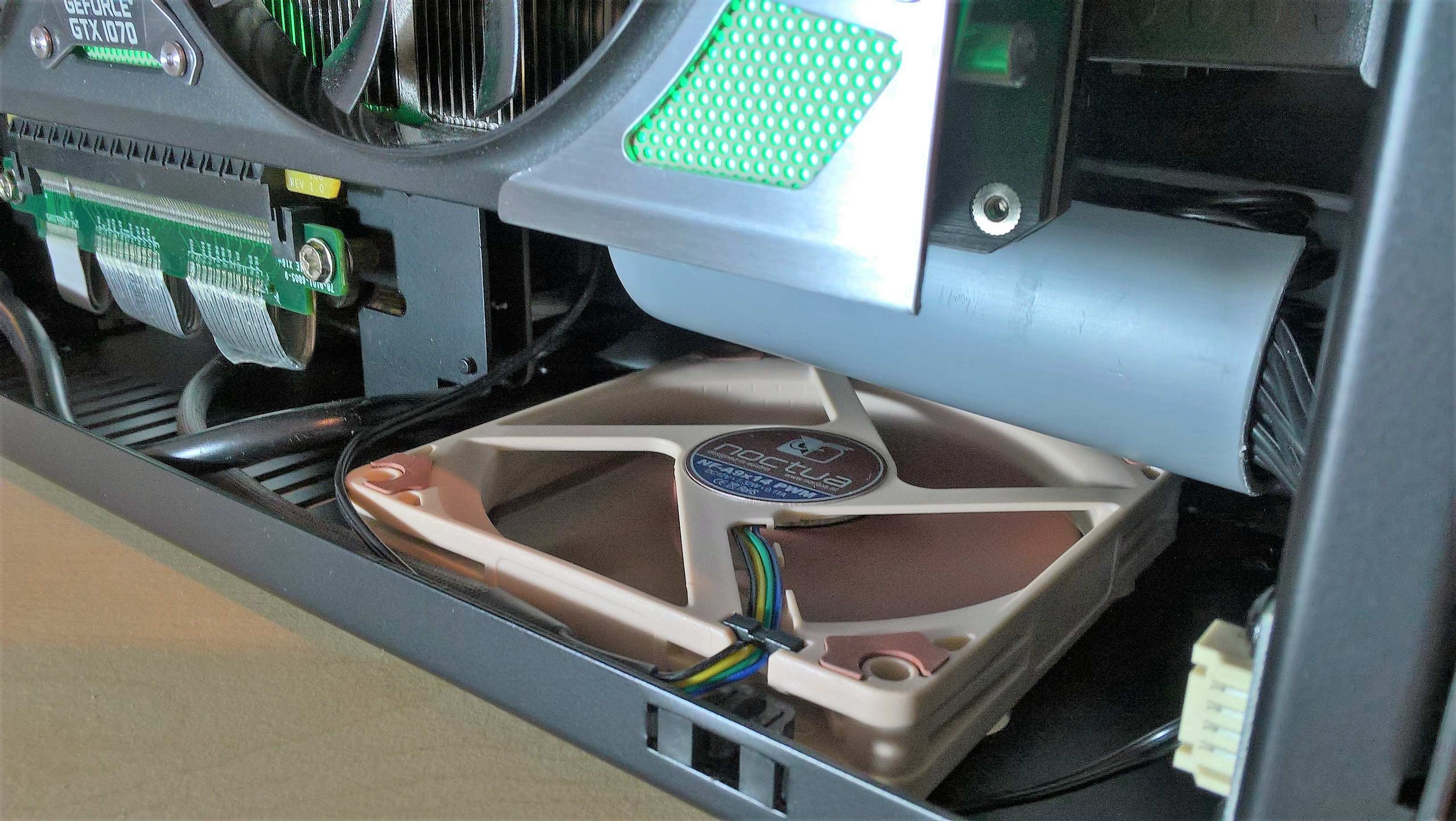

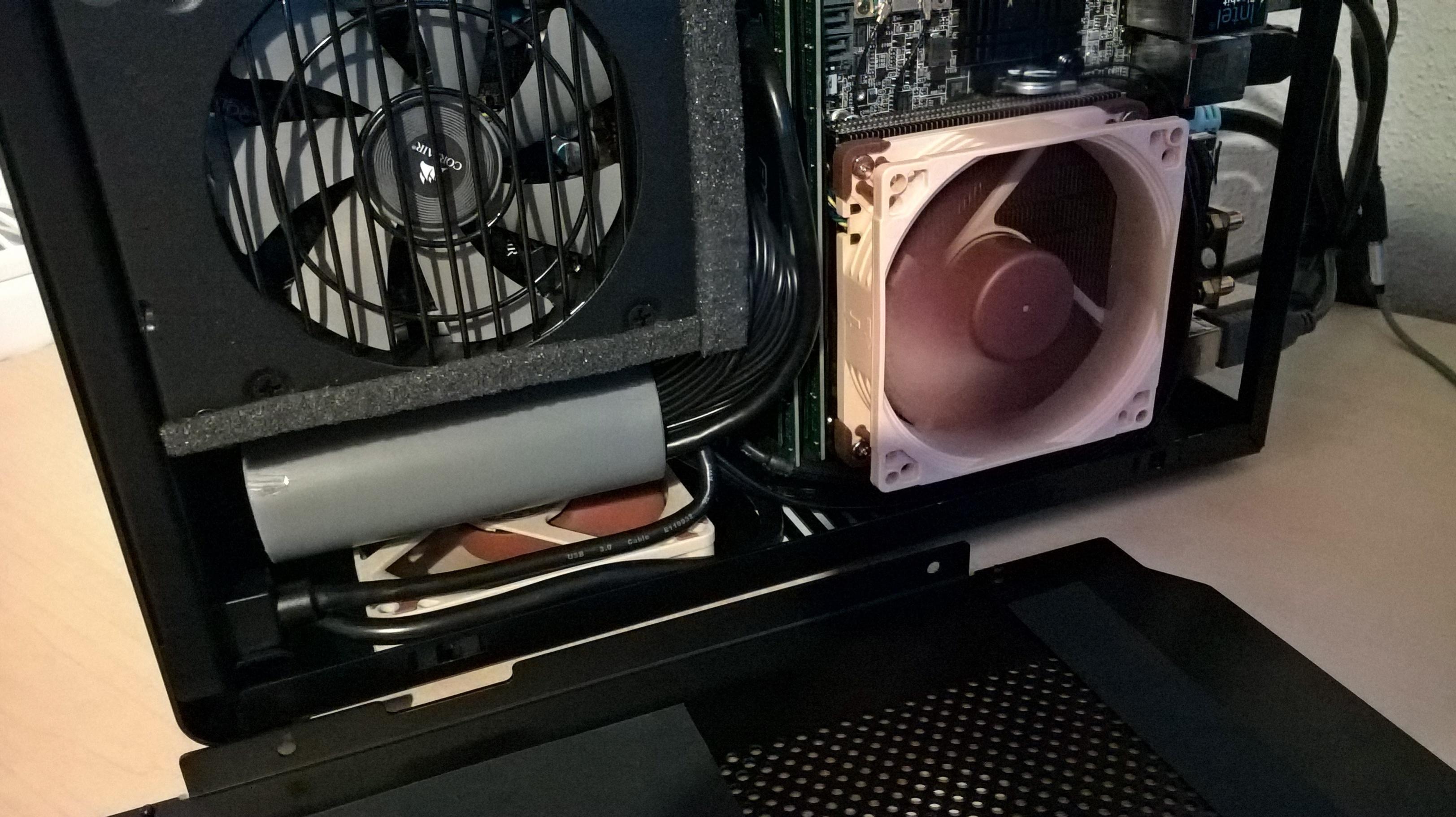

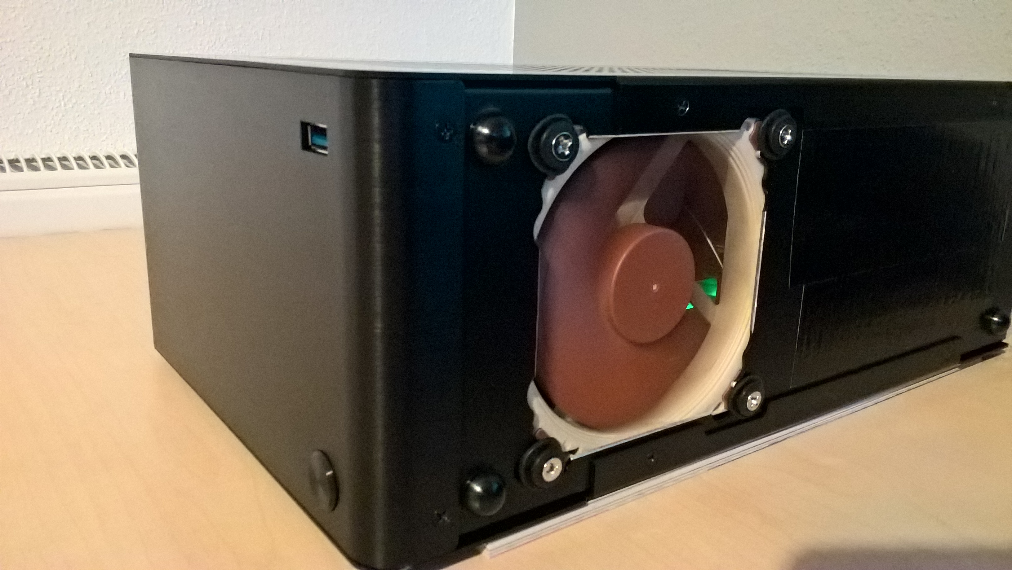

Warum auf Version 2 warten? Das schaff ich doch auch:
WP_20170522_21_13_10_Rich (2).jpg WP_20170522_21_12_07_Rich.jpg WP_20170522_21_08_18_Rich.jpg WP_20170522_21_06_18_Rich.jpg
SSD ist gleich um 15°C kühler und der Netzteillüfter dreht deutlich später und leiser los.
Für mich ein voller Erfolg und gute Aussichten das v2 ein noch besseres Case wird.

Ist die Graka dadurch auch kühler? Magst kurz beschreiben was du genau gemacht hast?
... und die hinteren Lüftungsschlitze abgeklebt.

fanatiXalpha schrieb:
unten rausgeflext und entsprechende Löchert gebohrt
mehr dürfte es net sein
Im grunde genommen fast vollständig. Löcher habe ich allerdings die vorhandenen weiterverwendet. Zusätzlich habe ich noch die Seitenteile in dem Bereich abgedichtet (Plexiglas und Graupappe), in dem keine Lüfter sind. Damit wird keine warme Falschluft vom inneren des Gehäuses mehr umgewälzt.
Korrekt, damit sind die Luftströme dann komplett getrennt:
Unten, links und recht wird nur angesaugt (kalt),
hinten und oben nur ausgeblasen (warm).
Auf die GPU hat der zusätzliche Lüfter keine/kaum Auswirkung. Die Kaschierung der Seitenteile bringt hier deutlich mehr.
