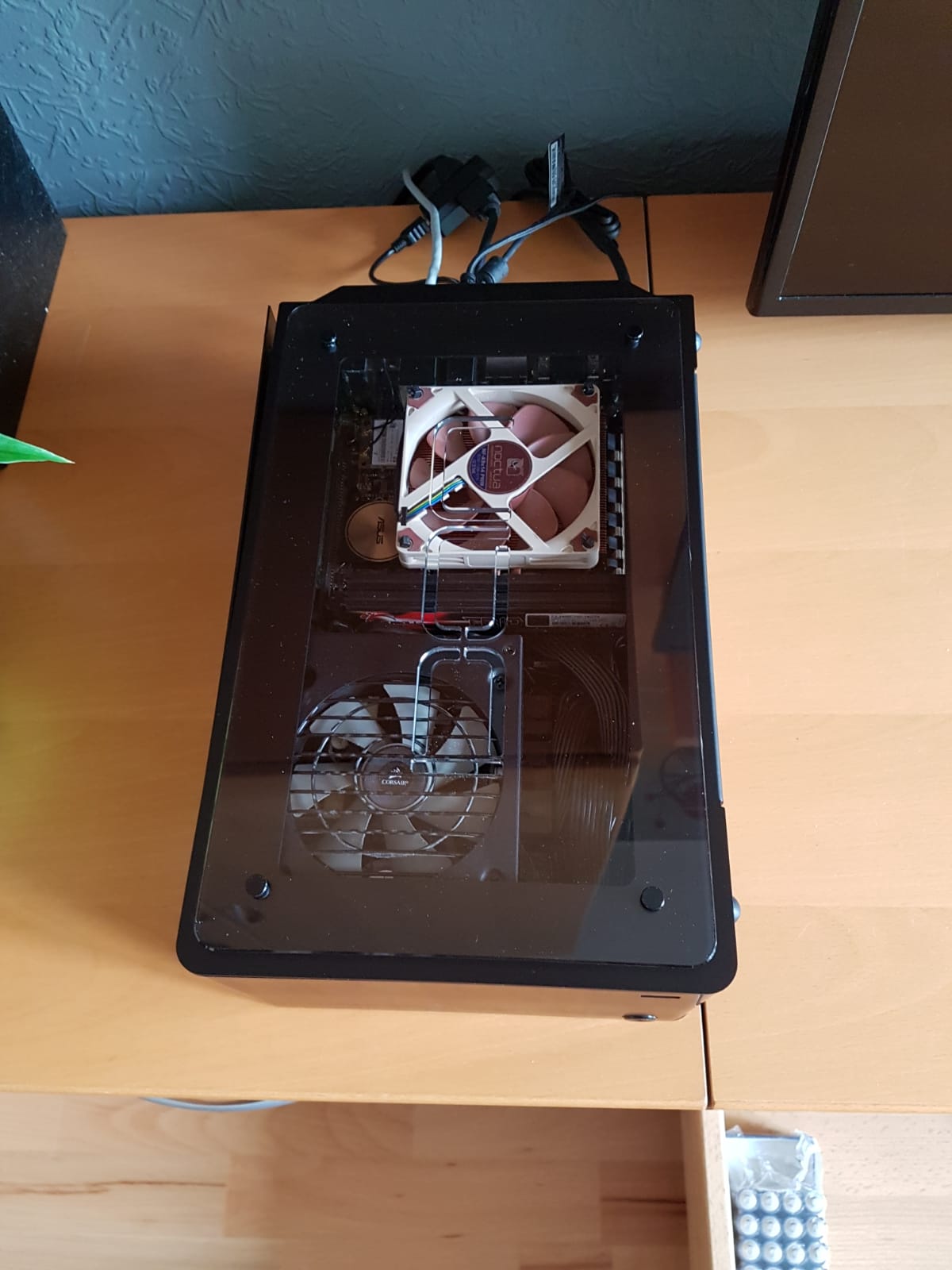

So. Der zweite Versuch mit neuem Cooltek LP53.
Diesmal nehme ich den Druck auf die Motherboardbatterie in Kauf und hoffe mit einem dünnen Kunststoffstreifen (dazwischen geklemmt) einen Kurzschluss zu vermeiden (falls dieser möglich sein sollte.
https://drive.google.com/file/d/1T_6zq0-0ryqu3ZSs0XFPmH4t16TGD44c/view?usp=drivesdk
https://drive.google.com/file/d/1xOlyGwx74QhZQIxsyZ8bUX04XVdjHecj/view?usp=drivesdk
https://drive.google.com/file/d/1UCduxTAXAVzKT_V2nF9E7dByojUnZABP/view?usp=drivesdk
https://drive.google.com/file/d/1sgHDntCImq-8AwWnjALAnh-GdpaUU90O/view?usp=drivesdk
Bin mal auf eine mögliche Temperaturveränderung gespannt.

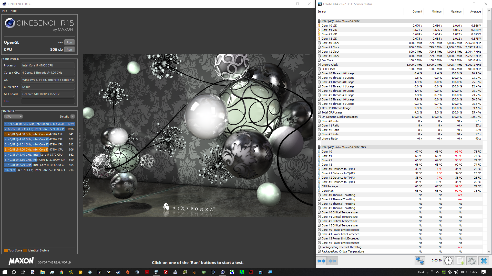

Update @ Stock: (4,4 GHz) ab leicht ins Temp Limit mit Cinebench ...

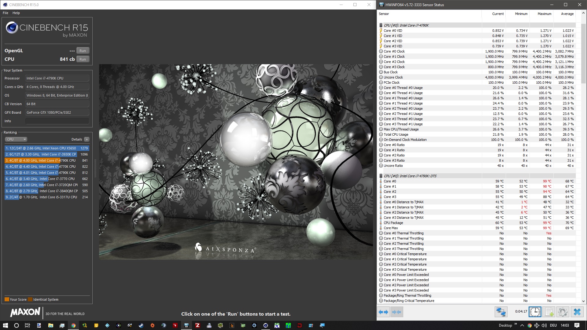

Genauso @ 4 GHz mit - 0,55 mV

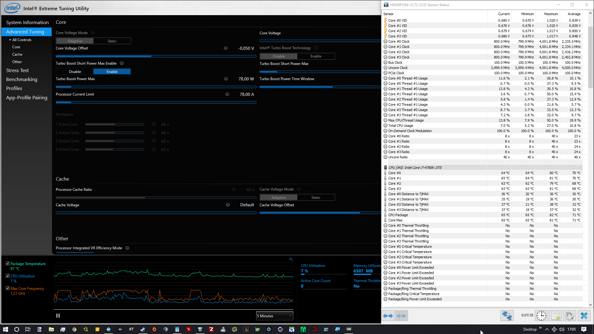

Via Intel XTU noch ein wenig im Zaum zu bekommen:
