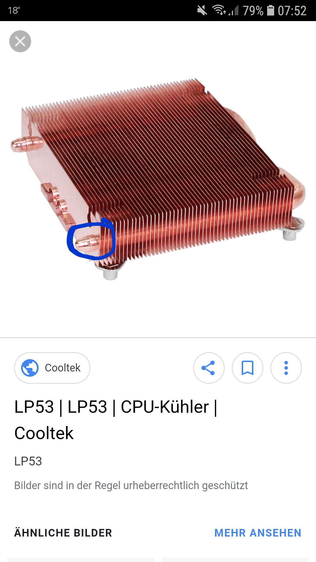

So die WLP wurde erneuert und der Kühler (Cooltek LP53) wurde neu verschraubt. Der Lüfter (Noctua NF-A9x14) wurde nun auch gedreht (pustet nun raus). Hat ca 8 C Grad gebracht.

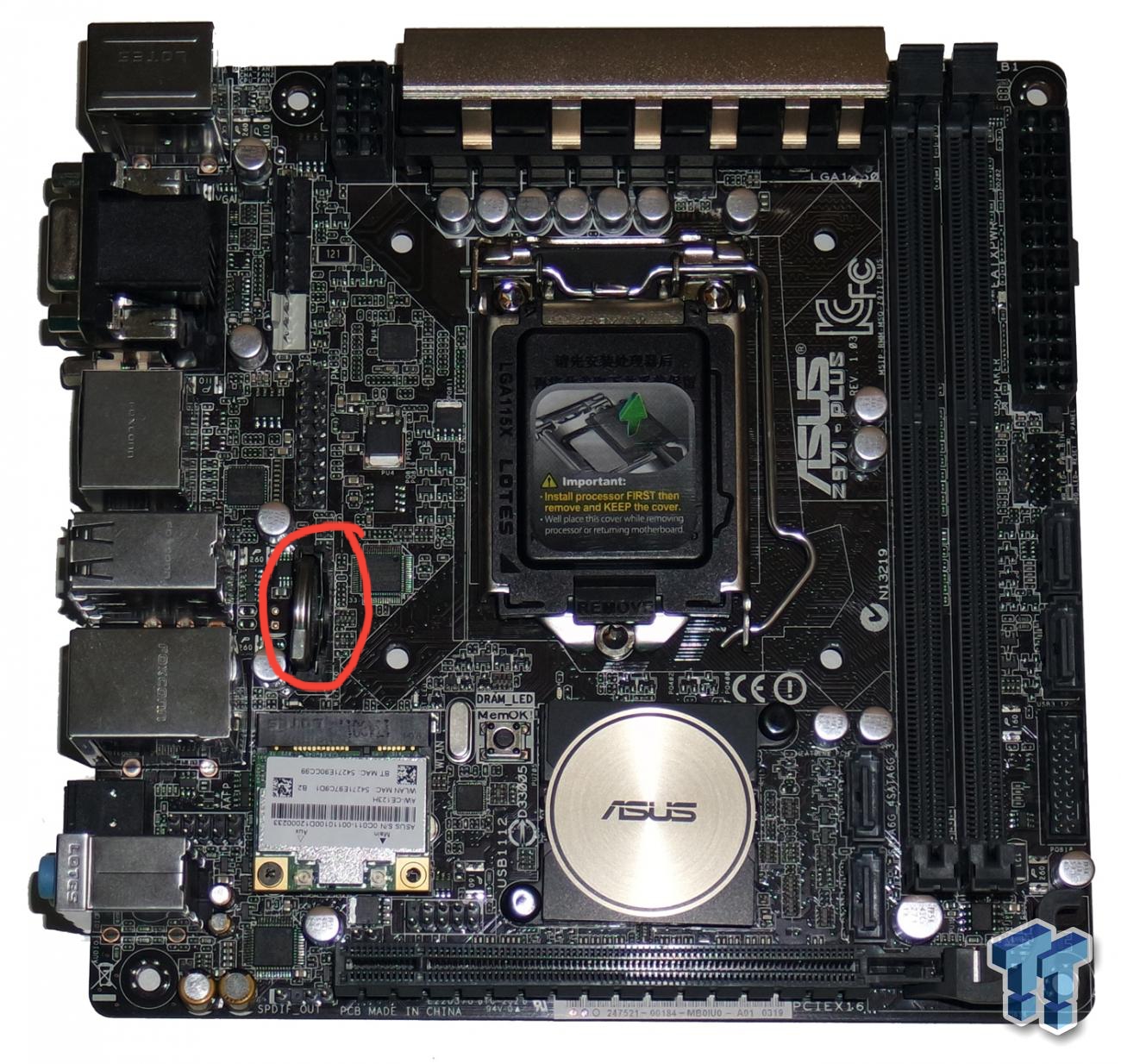

So wie es aussieht, hätte ich die CPU Kühler Finne nicht absägen dürfen, auch wenn der Kühler gegen die Motherboard Batterie gedrückt hatte. Die Warme Luft entweicht aus dem Kühler und geht in das Gehäuse.
Kann man das Loch in dem Kühler (Kupfer!) irgendwie schließen?! 😜
Vielleicht Flüssigmetall als Paste?! 😅
Oder Kupfer 2K Masse?

Der Abtransport der Wärme sollte doch wieder möglich sein, wenn die Öffnung geschlossen ist oder?
Habe ja nur das letzte (herausragende) Stück der Heatpipe abgesägt.
Aktuell ist durch die Öffnung halt kein weiterer Transport der Abwärme an den Kühler möglich.
Ich hoffe, dass es nach Verschluss der Öffnung wieder möglich sein wird, da dort der Kühler ja eh hohl ist für den Wärmeabtransport...?
Eine andere Chance hatte ich nicht, da das Stück gegen die Mobo Batterie gedrückt hatte und ich so den Kühler nicht befestigen konnte.

Äh ne, die Heatpipe ist mit einem Mittel gefüllt für den Wärmeabtransport
den Kühler kannste praktisch wegschmeißen
hier kannste nachlesen wie das funktioniert: https://de.wikipedia.org/wiki/Wärmerohr

Laut anderen Erklärungen, sollte also das Stück Heatpipe, welches ich abgesägt habe, ein Teil der "warmen Zone" sein...?
Könnte ich nicht ein wenig destilliertes Wasser nachfüllen und die Öffnung verschließen?

Keine Ahnung, du weißt ja nicht die genaue Zusammensetzung und wie sich das auswirkt.Blaze1987 schrieb:Könnte ich nicht ein wenig destilliertes Wasser nachfüllen und die Öffnung verschließen?
Probieren kannst du es ja, kaputt ist es eh schon, schlechter kann es ja eigentlich nicht werden.

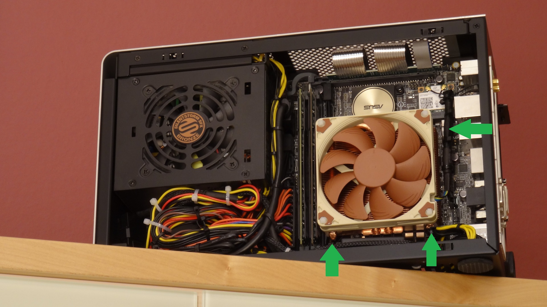

Mal 'ne Frage - ich habe das gleiche Board und den gleichen Kühler - warum hast du den Kühler nicht um 90° gedreht montiert?
Bei mir zeigen die spitzen Enden der Heatpipes nach unten:
Bisher ist mir dadurch kein Nachteil aufgefallen, zumal auch der Abstand zum RAM so größer ist.

Wir sollten das Thema hier wirklich nicht diskutieren. Aber destilliertes Wasser wird wohl nicht funktionieren, da das Mittel in der Heat Piper den Zustand von flüssigen zum gasförmigen Zustand ändern sollte und bei Normaldruck erreicht des. Wasser dies erst bei 100 grad. Die Umwandlung kann eine Menge Energie aufnehmen.

Die Drehung hatte ich versucht, bin aber schön gegen die Mobo Kühler gestoßen und wollte die nicht dauerhaft unter diesen Druck lassen.

Blaze1987 schrieb:Die Drehung hatte ich versucht, bin aber schön gegen die Mobo Kühler gestoßen und wollte die nicht dauerhaft unter diesen Druck lassen.
Meinst du die grauen Kühlrippen mit dem ASUS-Schriftzug, die vermutlich die VRMs kühlen sollen? Die habe ich vor der Montage des LP53 entfernt, die VRMs werden vom Noctua auf dem Cooltek mit gekühlt. Das funktioniert natürlich nur wenn der Lüfter auf das Board pustet! Probleme habe ich jedenfalls durch den Verzicht auf die VRM-Kühler keine.
