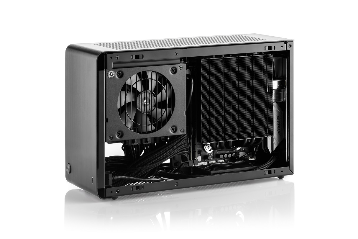

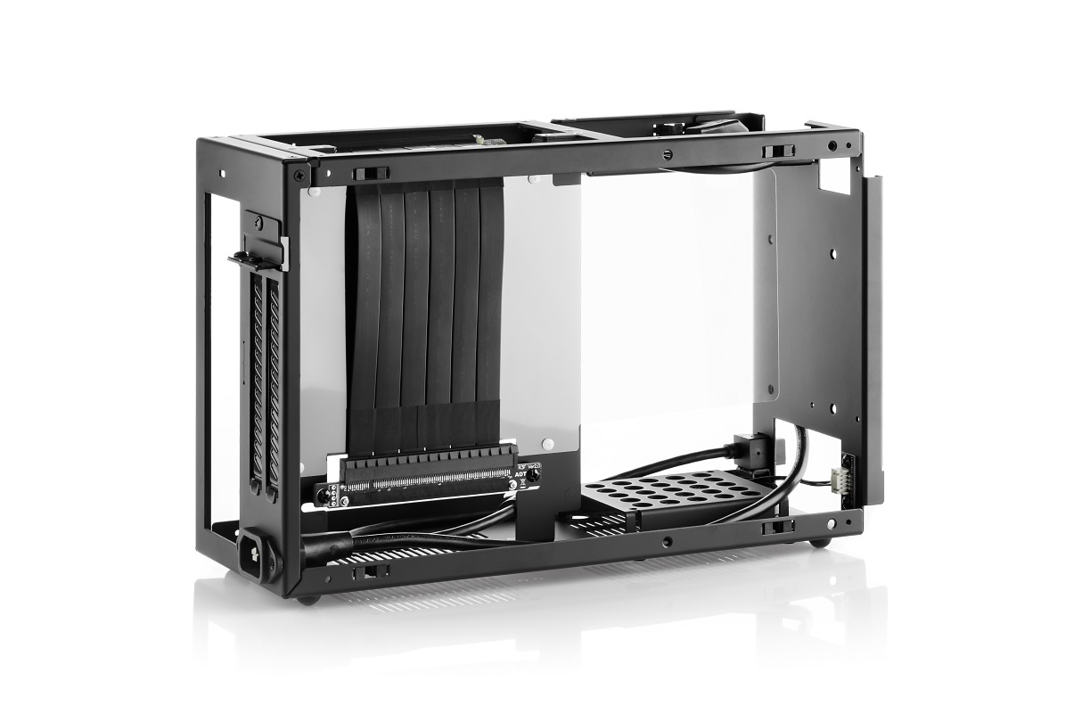

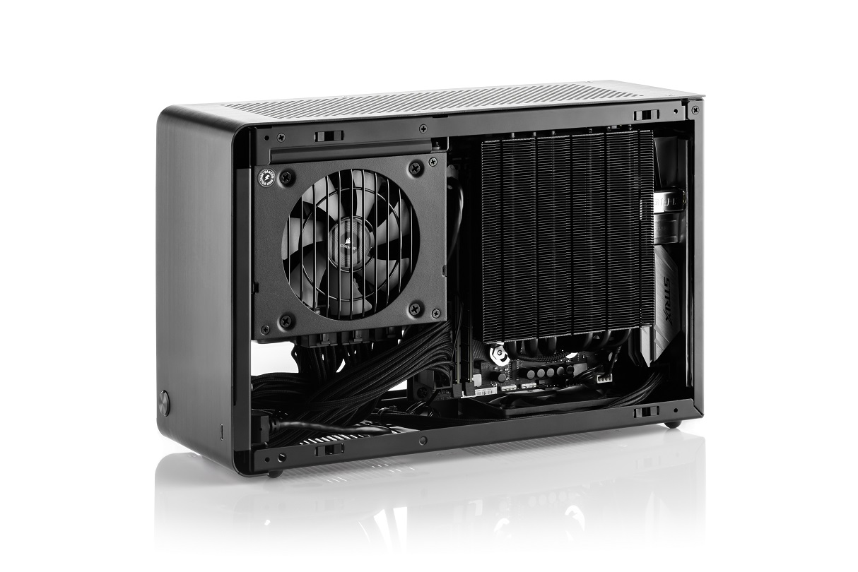

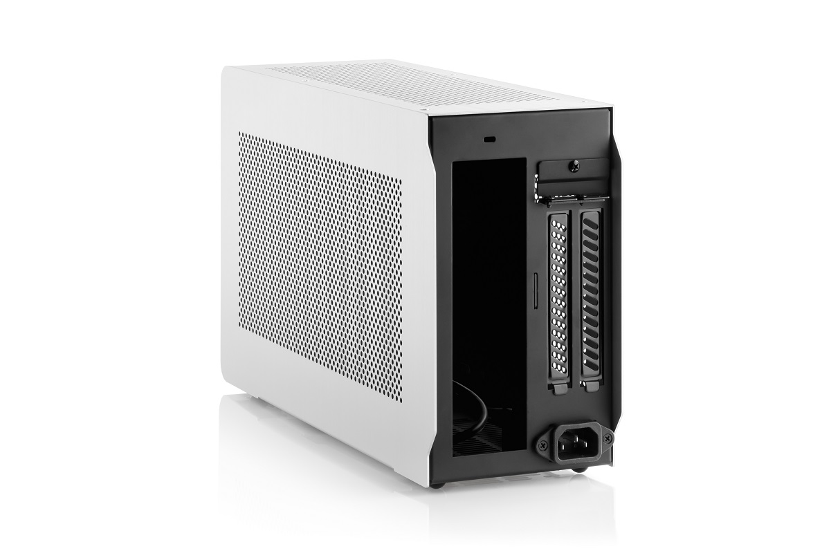

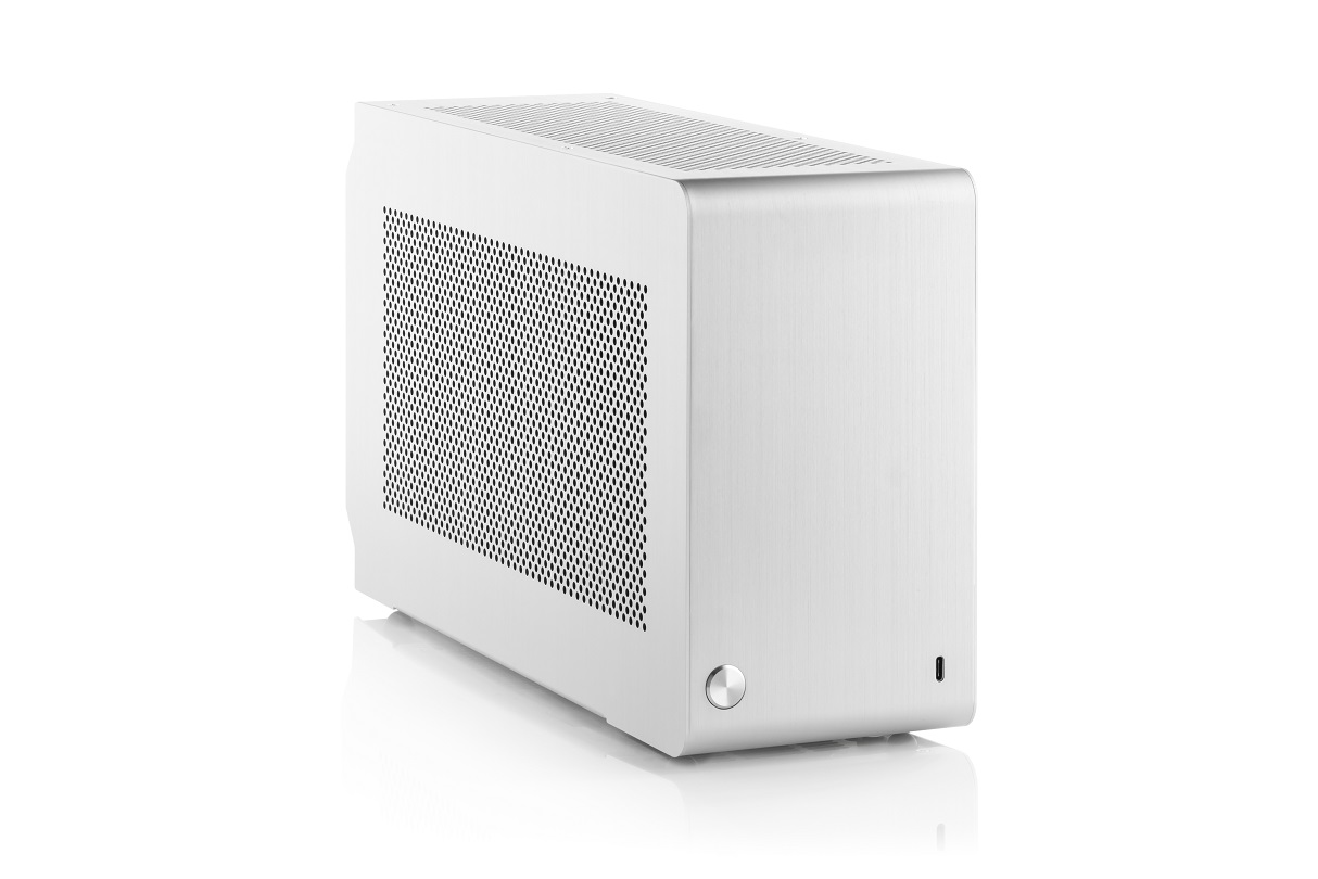

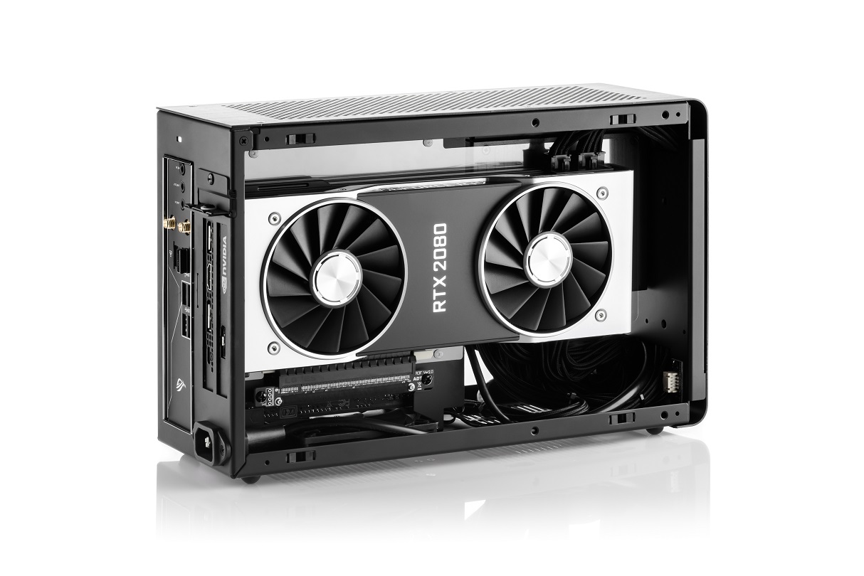

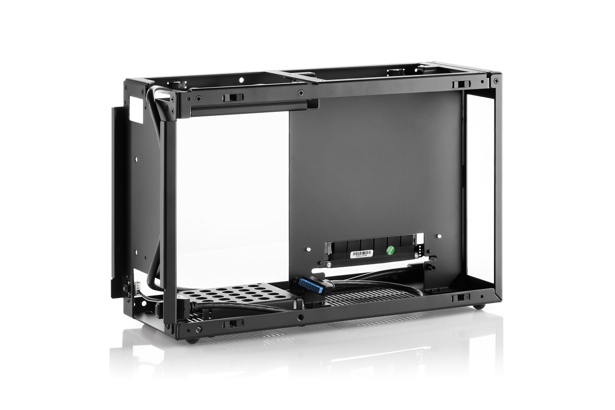

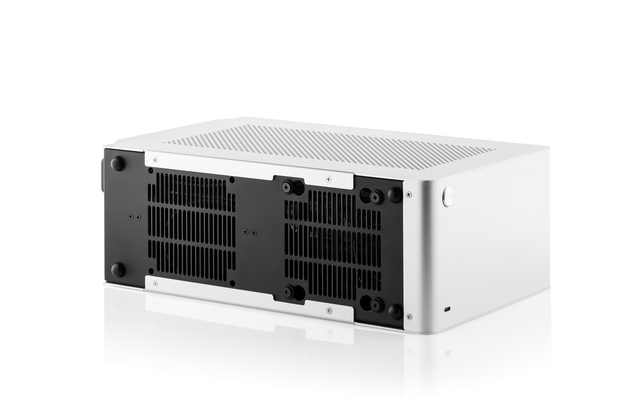

Hier sind ein paar Bilder vom A4-SFXv4. Die aktualisierte Webseite geht diese Woche online:
Viele Grüße
Daniel Hansen
Viele Grüße
Daniel Hansen

@bigdaniel: ist es sinnvoller den Riser so wie auf den Bildern auf GPU Seite zu lassen oder lieber hinters Mainboard? Werde auf Mainboardseite definit eine Evo 970 betreiben und einen Noctua im Boden verbauen. Viele Grüße
