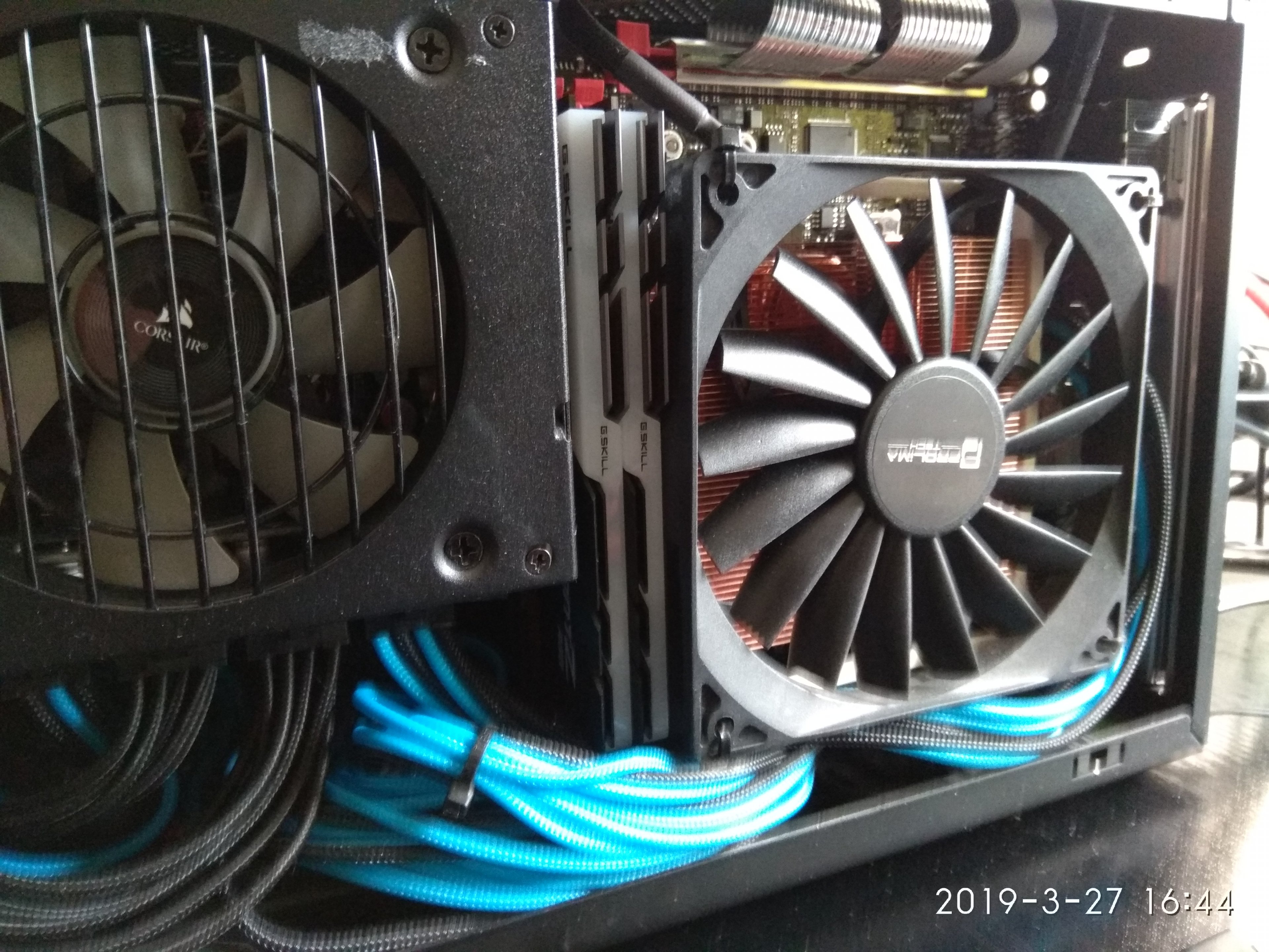

Ich verwende beim cu c7 den 120mm Adapter mit einen 15mm dünnen prolimatech 120er Lüfter. Bin mit der Kühlleistung sehr zufrieden.

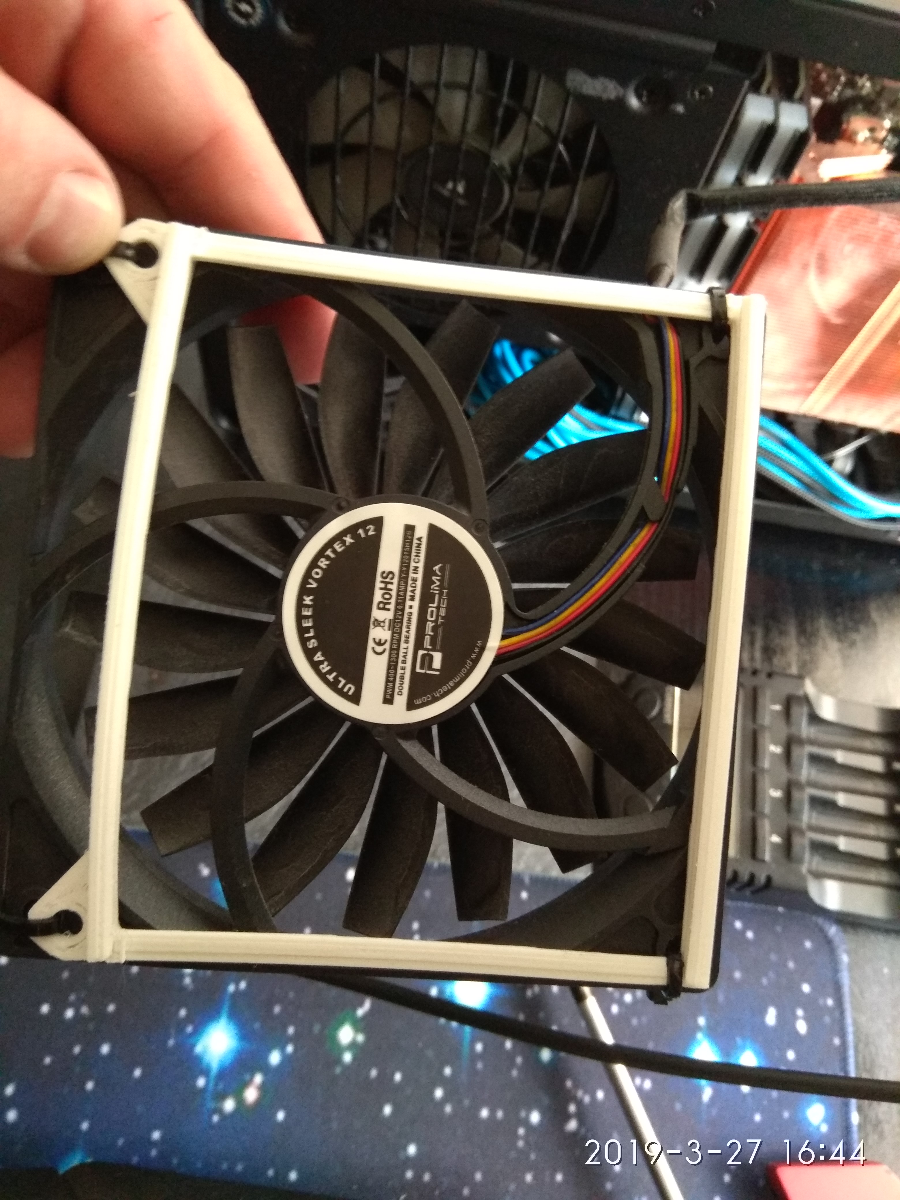

Den für 120 mm ich gucke gleich Zuhause nach welcher genau hab 2 schrauben Löcher abgeschnitten da der Rahmen sonst mit dem Lüfter kollidiert @derseb
@derseb hier sind Mal ein paar Bilder

@Rhino One Vielen Dank, der sieht dünner aus wie mein Rahmen, hast Du einen Link zur Druckvorlage für mich?
Reaktionen: Rhino One
@derseb
ja klar warte hab die 3d druckvorlagen aus dem sff forum. Hier sind die als zip ich hab einfach mal alle hochgedaden.
ich glaube ich habe Adapter type 1 drucken lassen
Reaktionen: Chaos Theory und derseb
