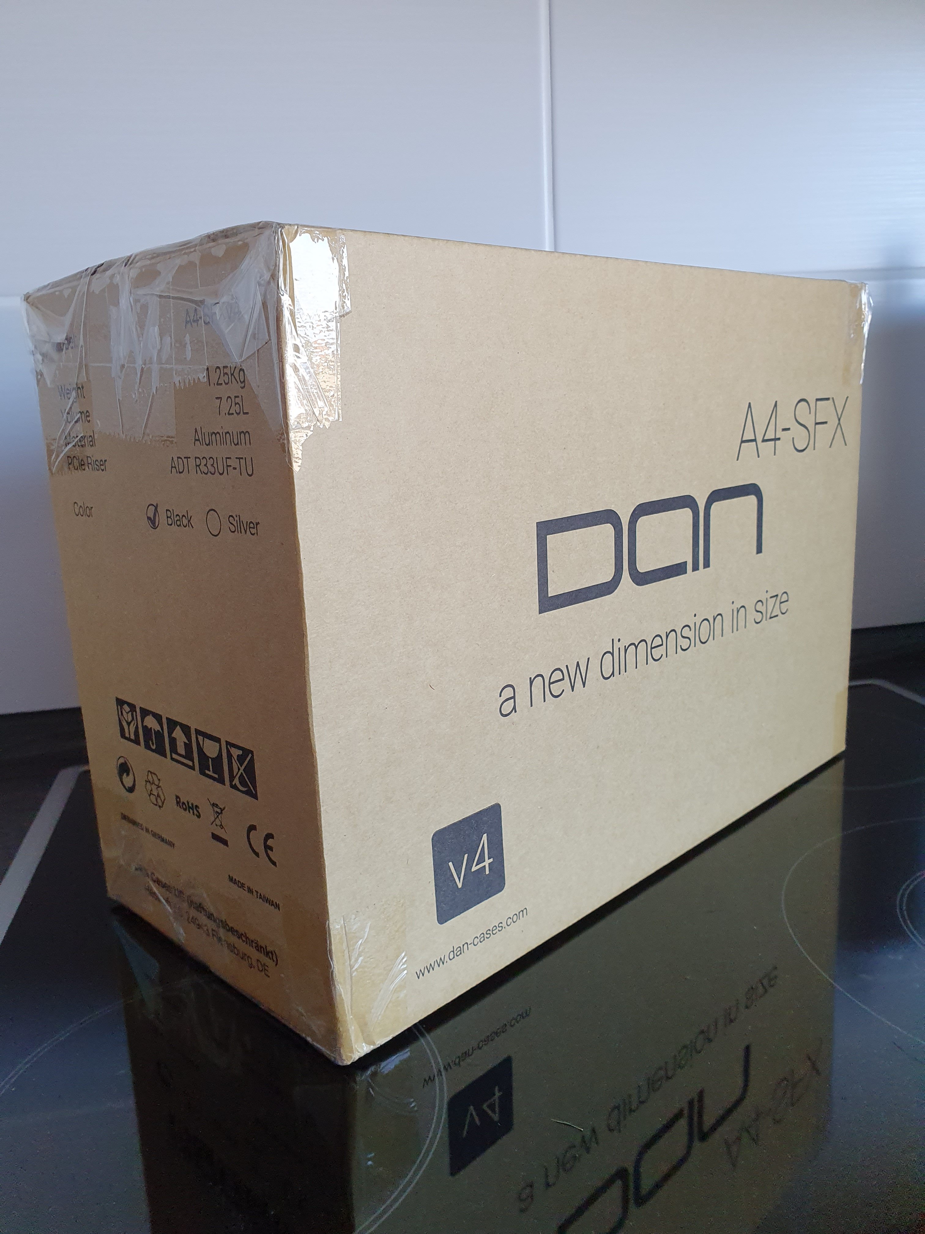

Das V4 ist heute per DHL angekommen :love:
Konnte die Abgabe direkt beim Paketfahrer bezahlen 20190518_094549.jpg20190518_094555.jpg
Reaktionen: Rhino One
