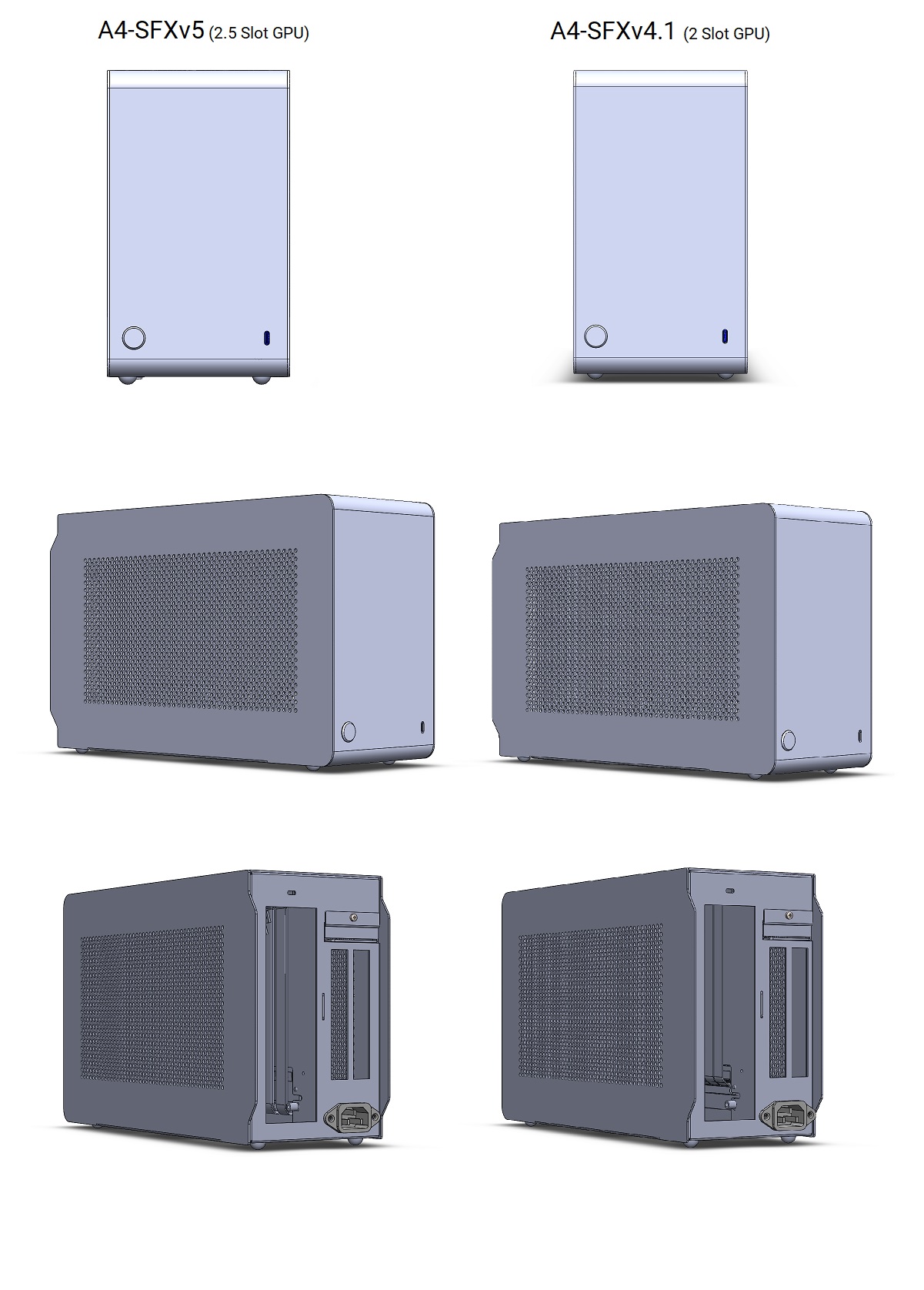

Ich bestelle gerade die nächste Charge A4-SFX. Was haltet Ihr davon, wenn ich das Gehäuse in der Grafikkartenkammer um 5mm verbreitere. Damit passen dann 2,5 Slot Karten in das Case. Somit würden alle neue AMD Referenz -Karten passen.
Das Volumen Steigt von 7,2l auf 7,6l.
Wie findet ihr die Idee?

Ich finds sehr gut. Dadurch sieht das Gehäuse etwas erwachsener aus. Und wie @Bullz schon schrieb, damit ist der A4 wieder on Top und bar jeder Kritik. Evolution wie beim 911er Porsche, der sieht in breit auch besser aus.

bitteeeeeeeeeeeeeeeeeeeeeeeeeeeee 0,4 l mehr .. lasst doch die Kirche im Dorf.
Wird irgendein User da draußen dein Gehäuse nicht mehr kaufen weil 0,4 l !!! mehr Volumen hat .. :) Ich hasse dich fast dafür ich dachte ich kauf ma das ncase und habe ruhe aber jetzt machst du mir nen Strich durch die Rechnung.
Man muss aber auch bedenken, dass eine gute 2Slot Karte so sehr gut Luft abgreifen kann. Wenn die Außenwand weiter weg ist, besteht das gleiche Problem wie auf der CPU Seite -> man braucht einen FAN Duct

Es sieht aber danach aus als würde das alte 2,5 Slot ist das neue 2,0 Slot werden. ;)

finde die Idee auch sehr gut, nicht nur für 2,5 slot Karten. bisschen mehr Luft tut immer gut.
mich persönlich würde nur stören wenn die füße dann nicht mittig symmetrisch angeordnet sind.

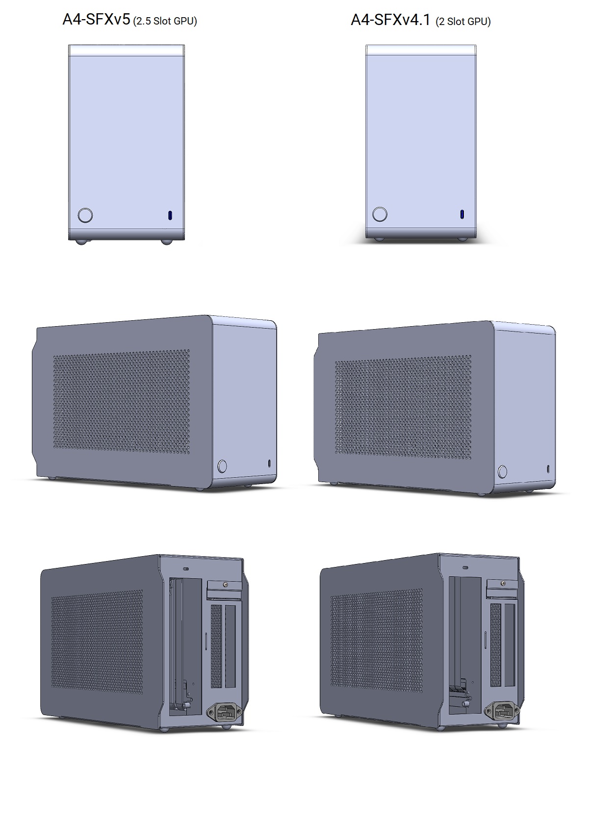

Gestern habe ich euch ein mögliches A4-SFXv5 gezeigt das Platz für eine 2.5 Slot Grafikkarte hat. Dies Idee kam bei der Community sehr gut an, aber ich habe immer wieder gelesen, warum ich nicht Spacer-Seitenteile anbiete.
So könnte diese Idee zu Ende gedacht aussehen. Diese Seitenteil sind mit jedem A4 kompatibel und erhöhen die Breite pro Seite um 8mm. Die Slices haben ein Abstand von 4mm zueinander.
Was gefällt euch besser - ein A4-SFXv5 mit 2.5 Slot Support oder Upgrade Side-Panel die auf jedes A4 passen?

Mir persönlich gefällt das A4-SFXv5 besser als das Seitenteil, würde mich aber auch mit dem neuen Seitenteil zufrieden geben, da es einen großen Vorteil für alle A4 Besitzer bieten würde und gleichzeitig auch noch einen bessere Belüftung bietet.
neues Seitenteil als Upgradeoption für vorhandene Cases wäre schon auch was feines! Dann muss man kein neues case kaufen, geschweige denn den PC neu aufbauen. Kommt natürlich auch etwsa auf den Preis an aber die Idee finde ich sehr gut!

Auf keinen Fall. Das zerstört extrem die saubere Linie deines Gehäuses. So sieht es optisch sch*** aus für mich.
Außerdem mag ich das nicht wenn man an irgendeinen Ecken " hängenbleiben " kann und dann vielleicht das Gehäuse wegen irgendeinem Kabel was ungünstig drauf liegt in den Abgrund reist.
Geh auf 2,5 Slot und biete Spacer an für 3 Slot von mir aus an. Wir reden von 0,4l 5mm wir haben andere Probleme auf der Welt.. die Leute die sich aufregen sind Bestandskunden die vielleicht aus der Angst herausarbeiten das sie bald ein minderwertiges / inkompatibles Dan haben. Das wird dich bei den Neukaufen nicht stören eher sogar anheizen.
Viele Leute kennen Spacer gar nicht !! nicht mal ich als forum nerd kannte das Wort. Alleine wenn Menschen die weniger Nerdig sind dein Gehäuse googlen und sehen. Kann nur 2 Slot Grafikkarten das alleine wird dir Neukäufe kosten. Die Leute die hier rum lungern dürften so oder so bei dir kaufen fast egal was du machst. den die wissen sich eh zu helfen.

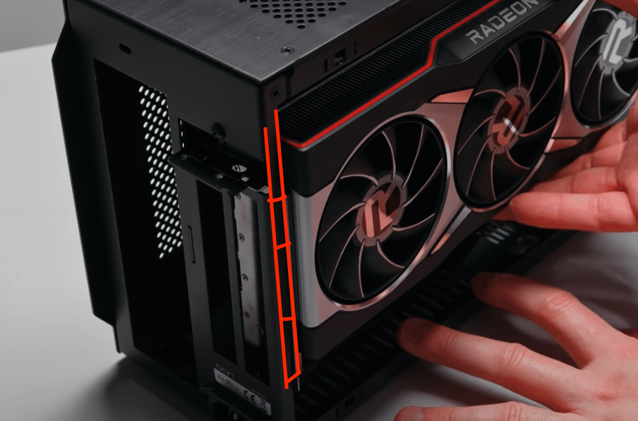

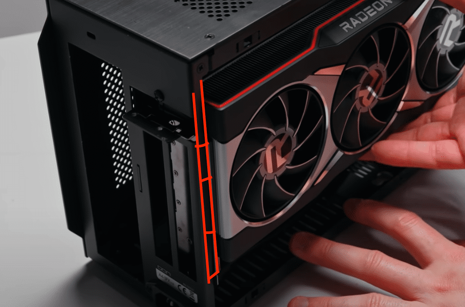

Kannst du das DAN A4 SFX dann evtl. in einer 4.2 Variante anbieten, die am Rahmen hinten eine Aussparung für GPUs wie die Radeon RX 6800 XT hat? Also quasi eine gerade Abschlusskante hinten auf der GPU Seite, statt eine Pfalz die das verhindern von größeren Grafikkarten einschränkt?
