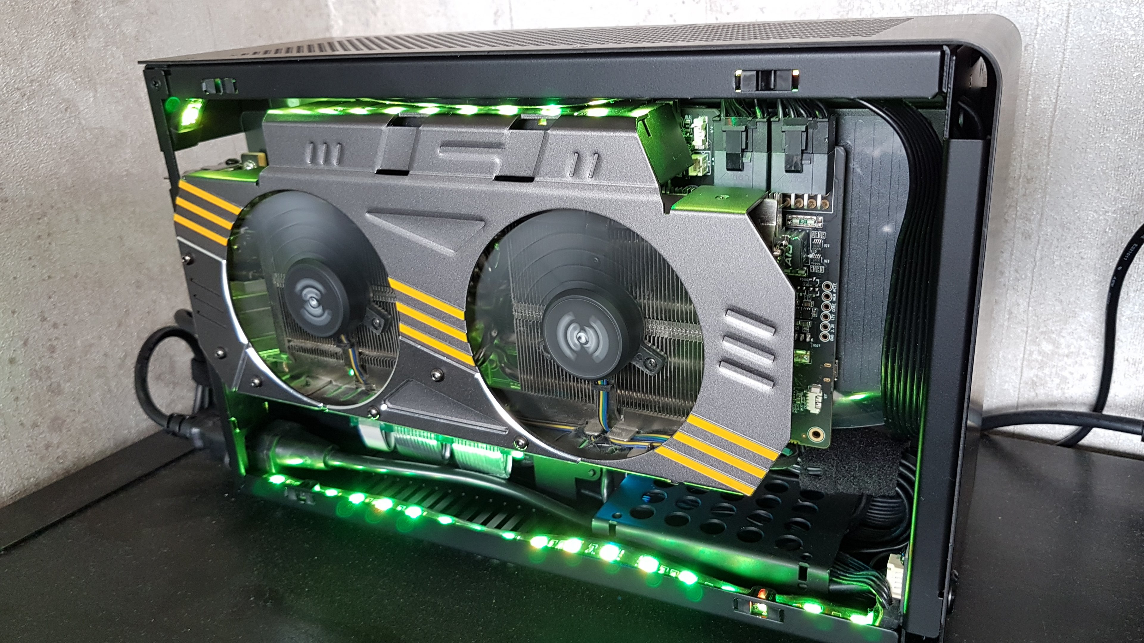

Bei mir leuchtet die Unterseite vom Mainboard ein wenig. Kann ich auf beiden Seiten durchscheinen sehen. Mach doch einfach ein Led Band rein. Dann siehst du, dass der Dan läuft.
Reaktionen: Hodaime

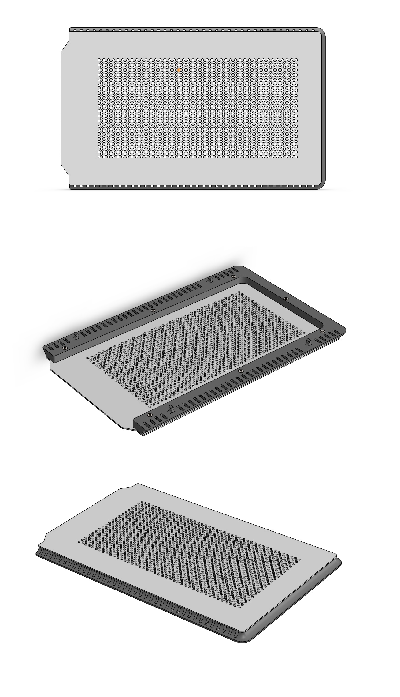

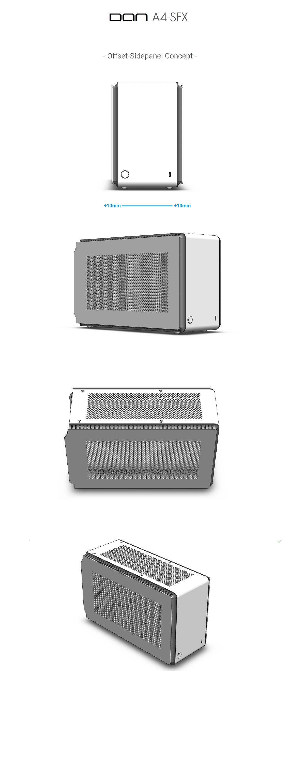

Hier ist mein nächstes Konzept von Offset Side-Panels. Diese erweitern das Innenlaben pro Seite um 10mm. Damit passen dann Grafikkarten mit einer Breite von bis zu 55mm. Auf der CPU Seite passen dann Kühler bis zu 58mm (z.B. Thermalright AXP 100 Full Copper)
Die Panels bestehen aus einem Plastic-Molding-Part und einem Aluminium Panel das mit ersterem verbunden ist. (Die Verbindung ist nicht sichtbar). Angebracht wird das Panel einfach via Clip-Montage.
Mich spricht die Lösung optisch sehr an. Was sagt ihr?
Reaktionen: SideEffect, Hovac, Meister1982 und 10 andere
irgendwie erinnert mich das an Star Wars. Weiß noch nicht warum...
wie teuer ist eigentlich Front/Top Blech? ist ja ein Stuck.
Wenn man es als breiteres Austausch-Teil anbietet????
Dann nur Abstandhalter für Original Seitenteile. Fertig ist die Spur-Verbreiterung :evillol:

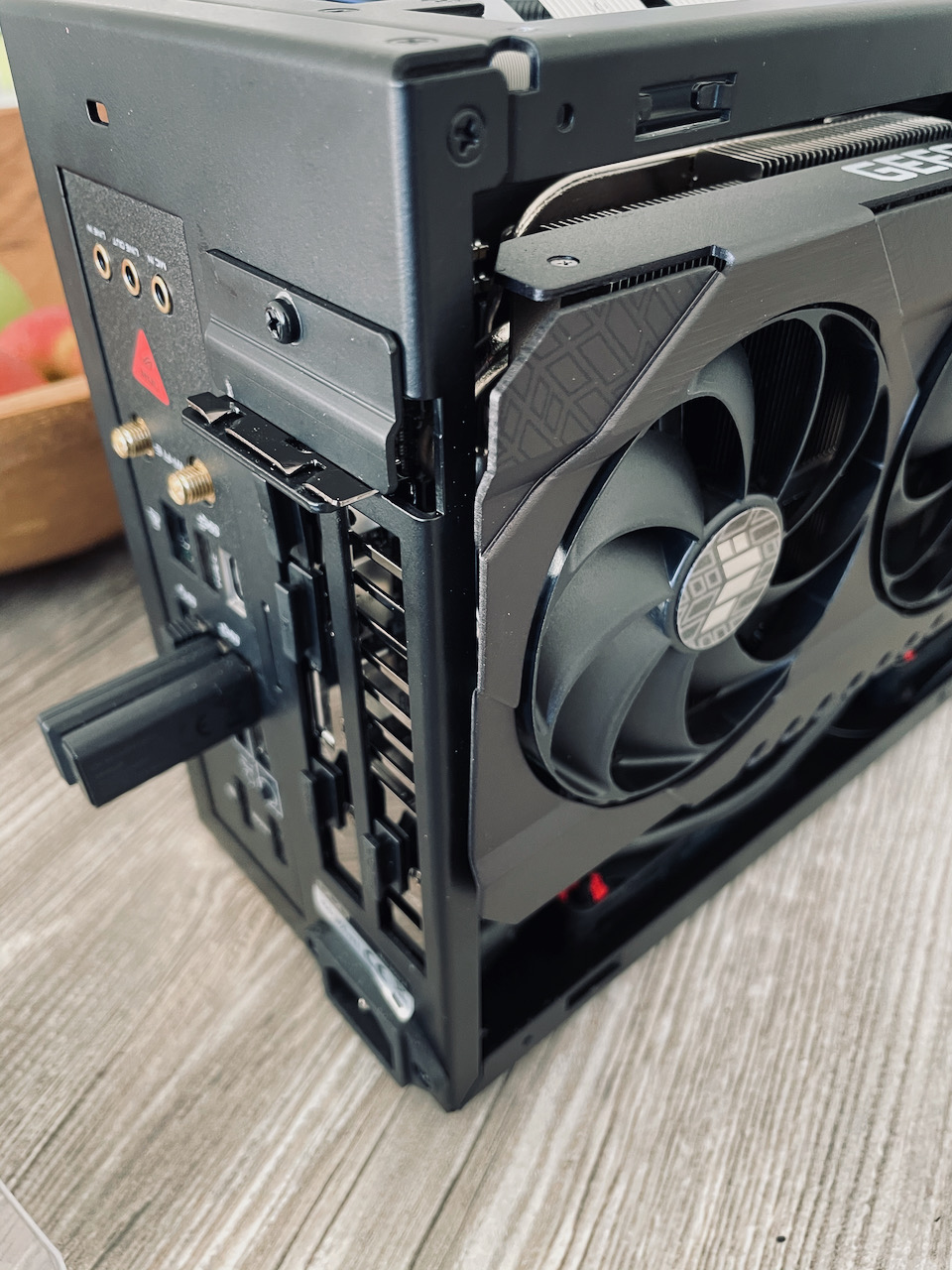

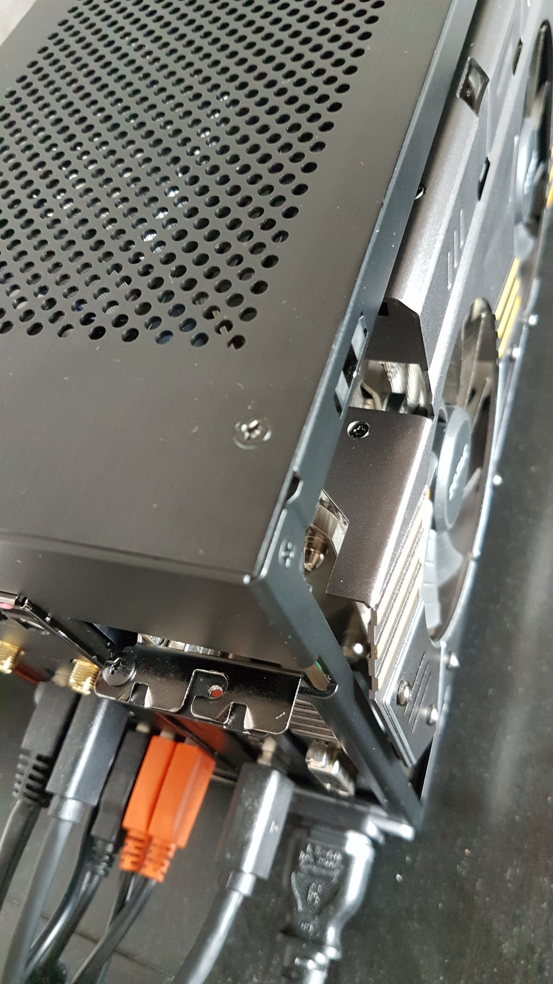

Mit dem jetzigen Rahmen wird man trotzdem keine >2 Slot Grafikkarte einbauen können
toxic999 schrieb:
@bigdaniel
Die spacer sehen prinzipiell vernünftig aus, aber hast du schon eine Lösung dazu?
Doch wird gehen man braucht nur eine Karte die oberhalb des Brackets nicht zu ist z.B.:

Hier seht ihr mal das Panel ohne Case:
Reaktionen: Hovac, Eisbrecher99, dsquare und 2 andere
