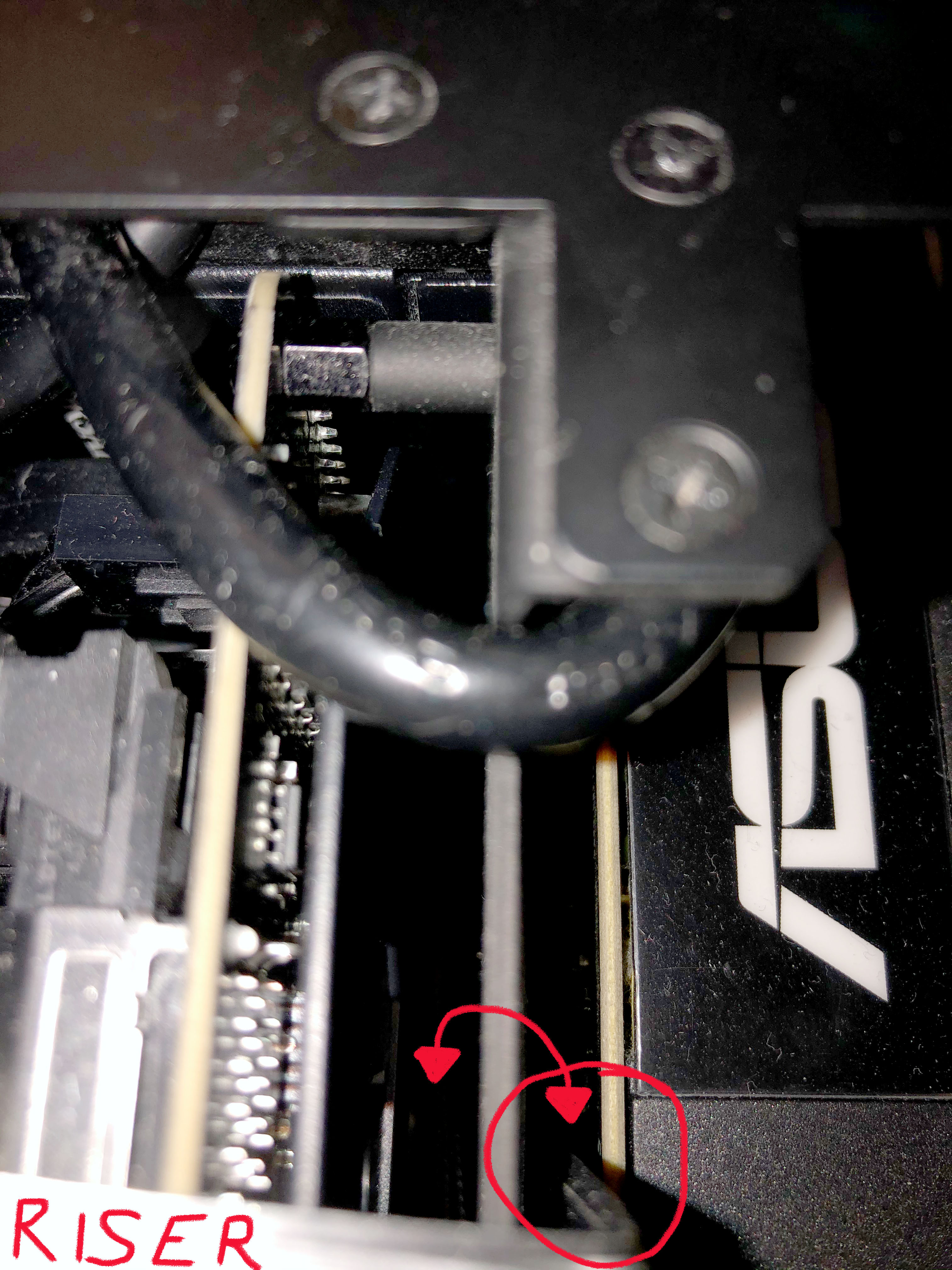

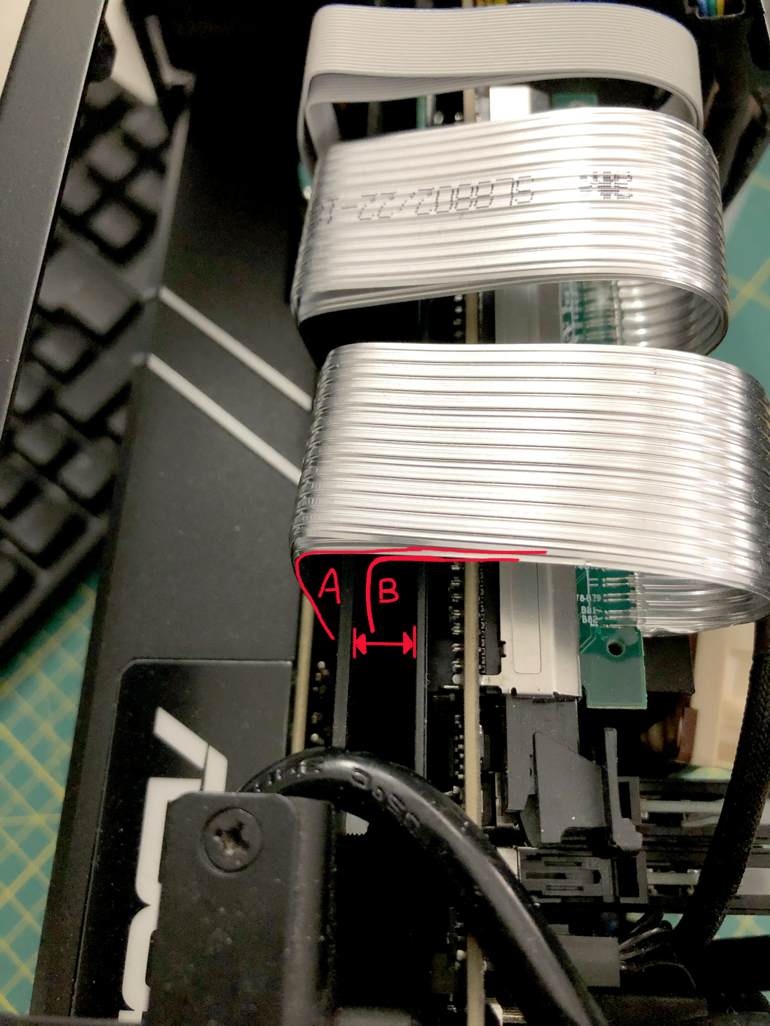

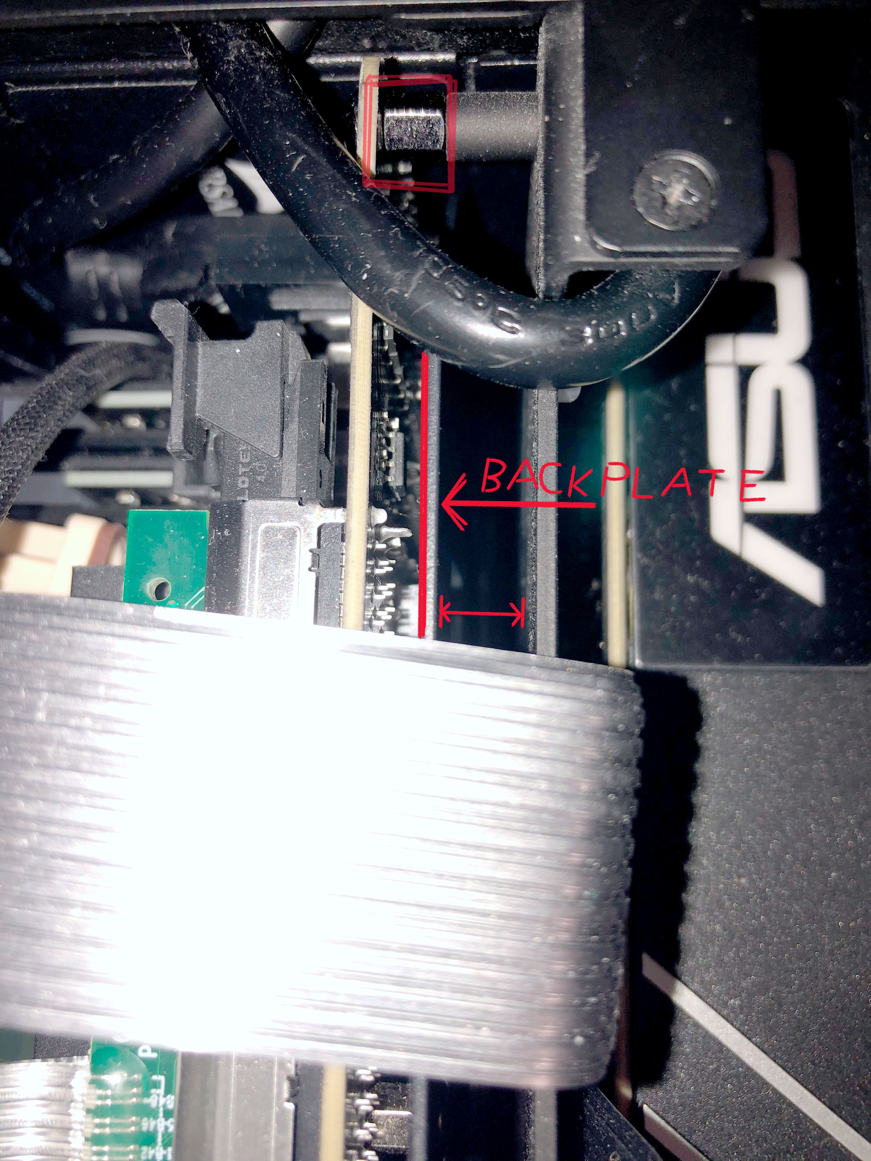

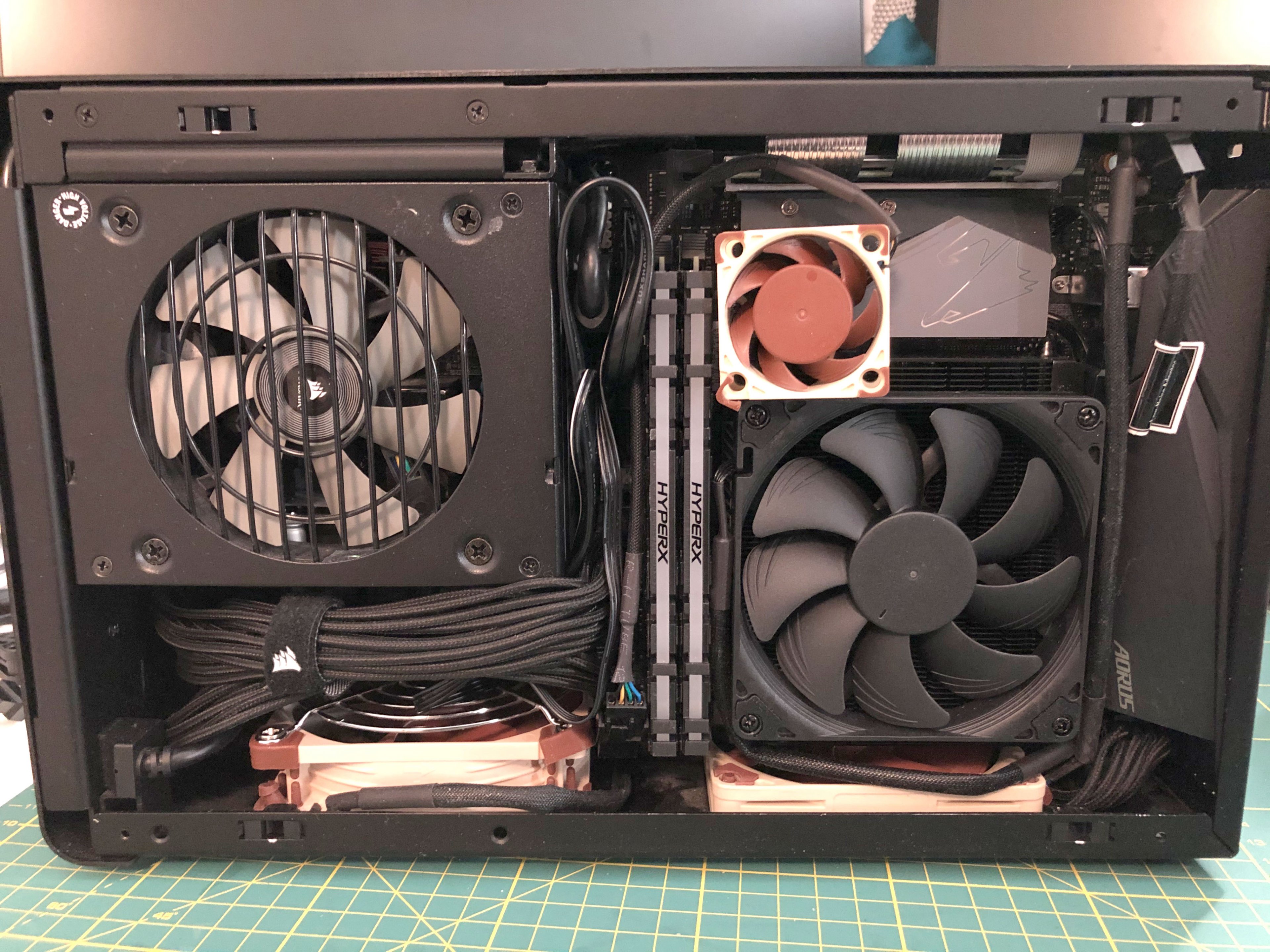

So ich habe meine Case Lüfter mal von outtake auf intake umgedreht. bin mir nicht sicher ob es Temperaturmäßig einen unterschied gemacht hat. ABER, ich hab gerade auch ein etwas spezielles setup.
Habe das Riser Kabel vom v4.1 im v4.0 case und habe es nicht hinterm Mainboard sondern hinter der Grafikkarte verlegt. Macht das einen Unterschied? (Siehe Bilder, ist A oder B besser?) Gibts evtl interferenzen oder bedeutende Temperatur unterschiede?
Wie man auch gut sehen kann habe ich auf die Mainboardhalterungen nochmal Mainboard riser schrauben und jetzt ist eine größere Lücke zwischen MoBo Rückseite und Gehäuse Mittelwand. Dachte das ist evtl der Kühlung zuträglich, bin mir inzwischen aber nicht mehr sicher ob das wirklich was bringt. Vor allem im Zusammenspiel mit intake Lüftern hätte es ja einen Vorteil bringen können. (Hierdurch lässt sich natürlich auch kein Fan duct mehr installieren).
Denke inzwischen aber auch dass die Backplate vom Mainboard nicht zur Kühlung beiträgt (und sogar eher kontraproduktiv ist) sondern nur der Stabilität dienen soll und werde diese daher wieder abnehmen.
Hier nochmal das ganze von CPU Seite. Wie gesagt Lüfter wurden umgedreht (bzw gegen Noctua Chromax getauscht und als intake eingebaut). Werde dem 5900X nochmal neue Wärmeleitpaste geben, hab glaube ich etwas viel erwischt.
Ansonsten läuft er top stabil, habe manuell PPT auf 121 Watt limitiert, TDC 90A und EDC 115A. Offset von +150MHz in den PBO Einstellungen.
In den Windows Energieoptionen Ausbalanciert gewählt.
Cinebench R23 gibt mir zwischen 19400 und 21000 Punkte MC, wird aber bis zu 90° heiß
Singlecore ca. 1540 Punkte bei 83 Grad und maximal 4,75 GHz (Spitzen Kernspannung laut Ryzen Master bei 1,44)
CB R20: Multicore ~7800 bei 85 Grad
Singlecore 605 Punkte bei 82 Grad
Also, zu testen gilt: Backplate wieder entfernen, mainboard riser wieder entfernen und stattdessen Fanduct drauf und intake vs outtake.
Und dann natürlich noch die ewige spielerei im Bios um die ideale Balance aus Leistung, Verbrauch und Kühlung zu bekommen.
Oh und für RAM übertaktung ist bisher nicht viel Spielraum, da läuft bisher so gut wie nix stabil. Bin vo X.M.P. 3600 CL 18 22 22 39 auf 3600 CL 18 20 20 37.

Eigentlich gehört es so:
-Mainboardtray
-Riserkabel
-Schutzfolie
-Grafikkarte
Bei dir würde es sich natürlich anbieten, das Riser hinter das Mainboard zu verlegen. Würde aber unbedingt noch einen Schutz dazwischen machen.
1. wegen Kurzschlussgefahr
2. wegen möglicher Beschädigung des teuren und empfindlichen Riserkabels.

mit backplate ohne mainboard riserschrauben lässt sich das so leider nicht machen weil ich das CPU kabel schon hinterm Mainboard verlegt hab. ausserdem will ich die Backplate ja wieder ausbauen, hab das Gefühl durch die wird alles etwas wärmer im Case.Jenergy schrieb:Das B550I Aorus hat ne Backplate. Sollte daher kein Problem sein, das Riserkabel darunter zu verlegen![]()
das Kabel vom v04.0 liegt aber doch normalerweise auch hinter dem mainboard oder? aber ich glaube das ist anders isoliert als das vom 4.1.EiPi schrieb:Eigentlich gehört es so:
